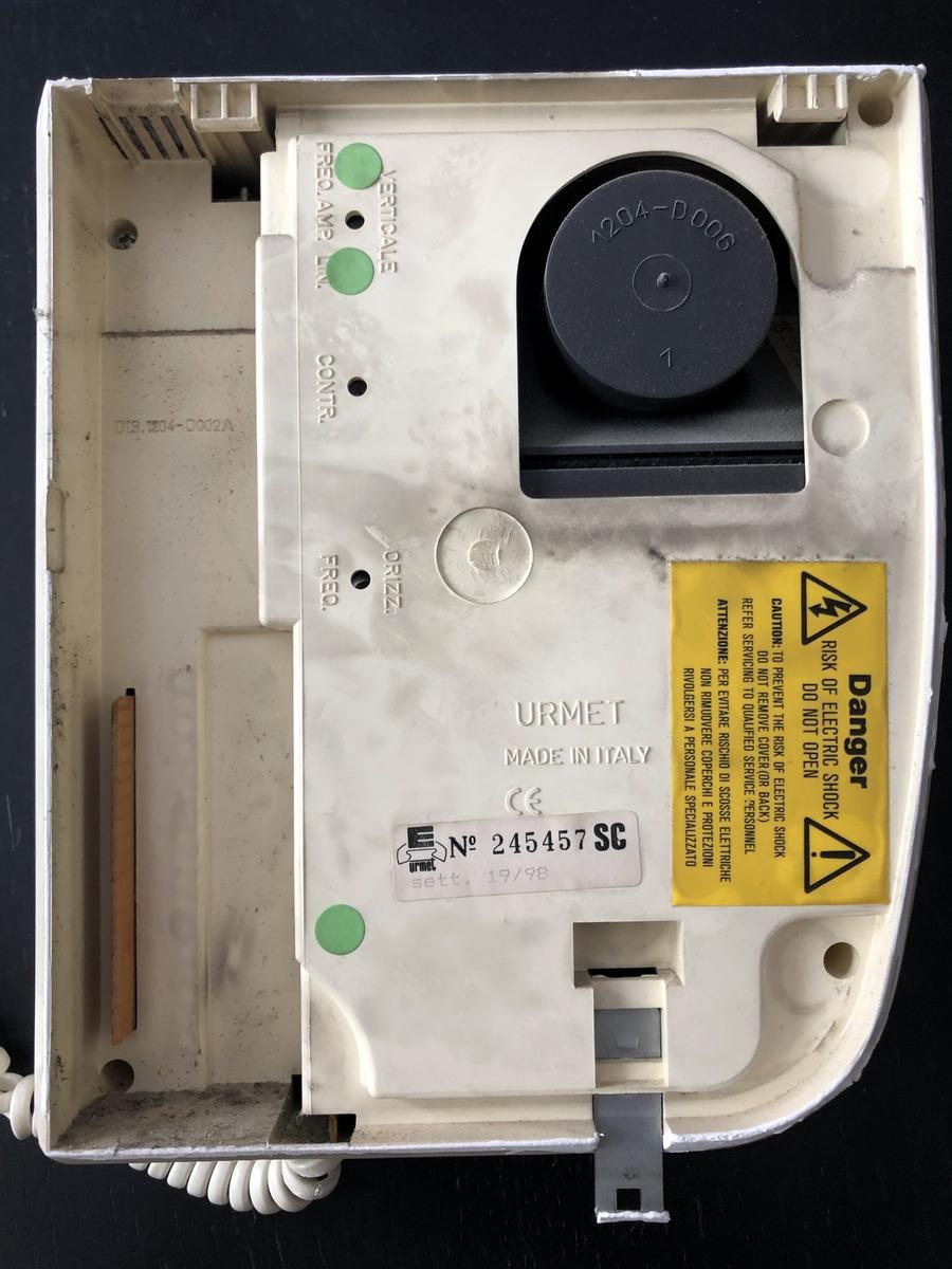

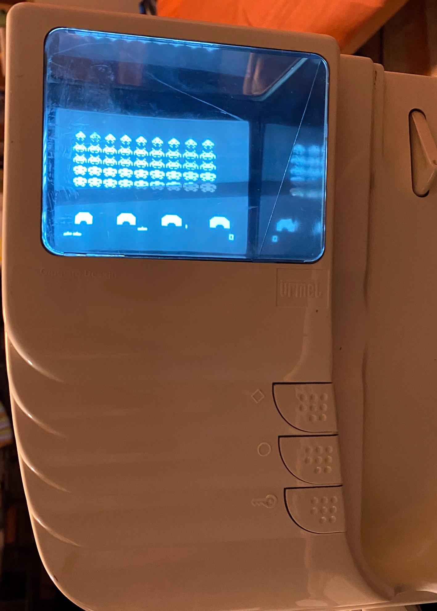

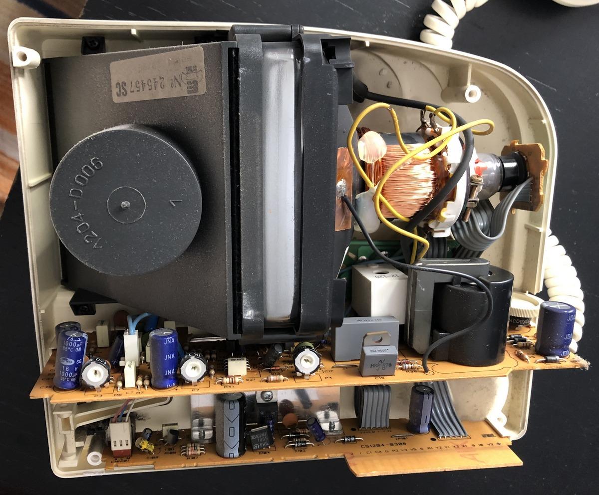

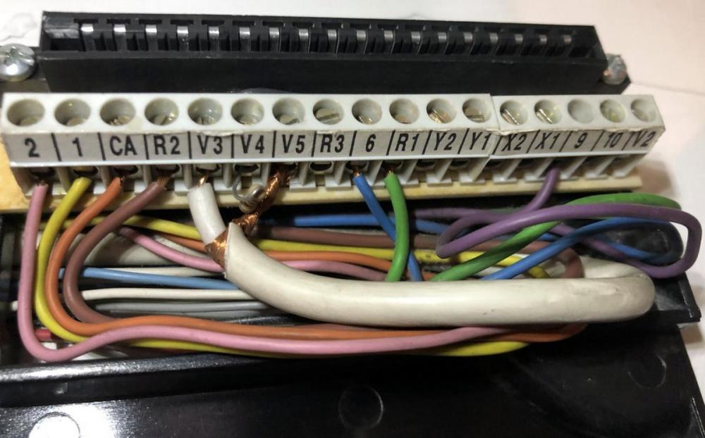

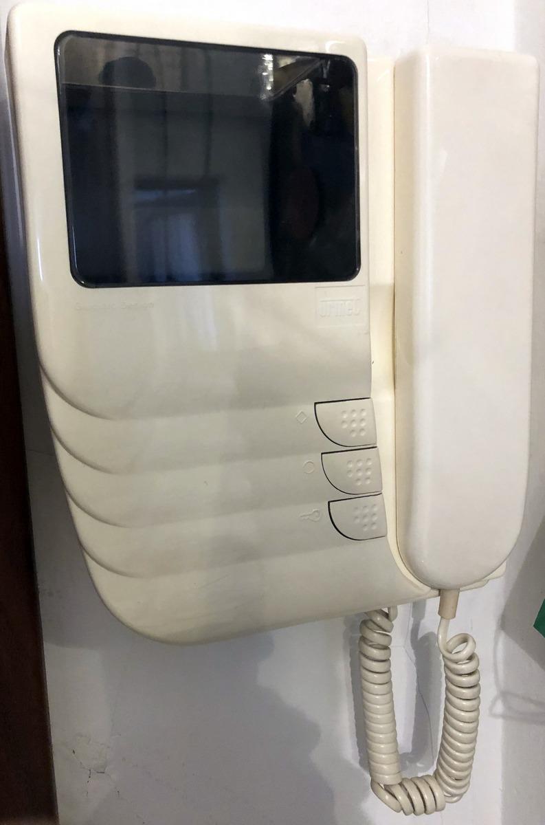

Collegamenti Urmet Domus Scout 1204 per accensione monitor
Buon giorno,
causa cambio videocitofoni condominiali, ho recuperato alcuni vecchi citofoni CRT modello Urmet Domus Scout 1204.
Vorrei usare i tubi catodici per un progetto con un Arduino (per realizzare una specie mini Arcade vintage), ma non mi è chiaro come alimentare il CRT per accenderlo.
Partendo dalla morsettiera di cui allego una foto (assieme ad altre del videocitofono), dove devo mettere la tensione di alimentazione di +18 V e la massa?
Servono delle tensioni anche sugli altri morsetti per pilotarne l'accensiona?
Grazie anticipatamente,
Roberto.
Roberto Garoscio
Se colleghi il - su R1 e il + su R3 il monitor si accende, altrimenti con R1 e R2 alimentati occorre eccitare anche l’ SCR tramite CA con una tensione positiva (R2).
Perfetto funziona!
Grazie mille per la risposta rapida e precisa.
Allego una foto di come ho intenzione di "riciclare" il vecchio citofono.
L'idea è di costruire un mini cabinato in legno ed insarire il piccolo tubo catodico... Una cosa leggermente nerd insomma 🙂
Ciao,
Roberto Melzi
Roberto Garoscio
Bravo, prego.
  • 1 year later...
Ciao Rob,
per caso hai un videocitofono  Urmet Domus Scout 1204 in più da vendere?
Roberto Garoscio
Devo controllare in magazzino ma come usato credo di sì.
