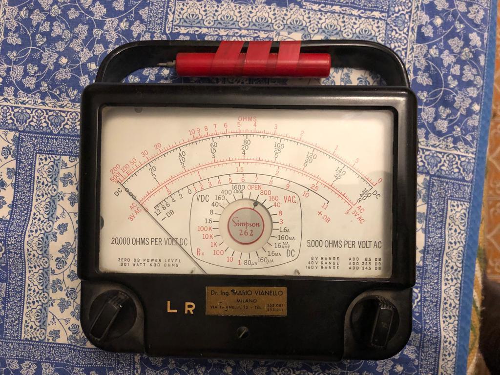

Oggetto misterioso... vecchio tester?
Buonasera. Sgombrando l'appartamento della suocera, un amico ha trovato questo oggetto. Sembrerebbe un vecchio tester, anche se dalla foto non si vedono boccole per inserire puntali. Qualcuno lo riconosce e sa dirmi qualcosa? Grazie in anticipo.
Sul fatto che sia un tester non ci sono dubbi ,
sui fianchi non ci sono fori per inserire i puntali .
I due pomellini  hanno delle indicazioni ?
un tester sulla portata 800 V alternati . Centralmente si vede il posizionatore di portata .
Mi hanno mandato solo questa foto, però nel frattempo ho inserito in Google "Simpson 262" e sono uscite fuori un sacco di informazioni, tra cui una foto in cui si vedono i puntali inseriti sul lato sinistro. La serie 262 ha diversi modelli, bisognerà capire questo qual'é: sembra che i manuali di servizio siano facilmente reperibili.
L'amico mi chiedeva se può valere qualcosa, io dubito che possa superare poche decine di euro. Che dite?
Alla destra ci sono due fori
del_user_293569
La portata si cambia con la manopola a DX che e' meccanicamente accoppiata con l'indice nel quadrante.
Controllato lo stato delle batterie?
Lo vendono anche a 128 euro.
Modificato: da Francesco_54
Grazie a tutti per le informazioni, le ho passate all'amico che deciderà se tenerlo o venderlo.
