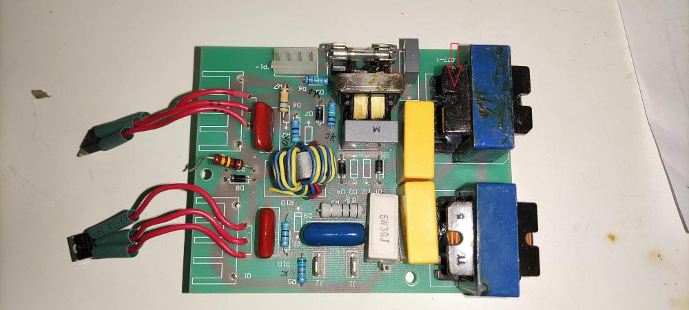

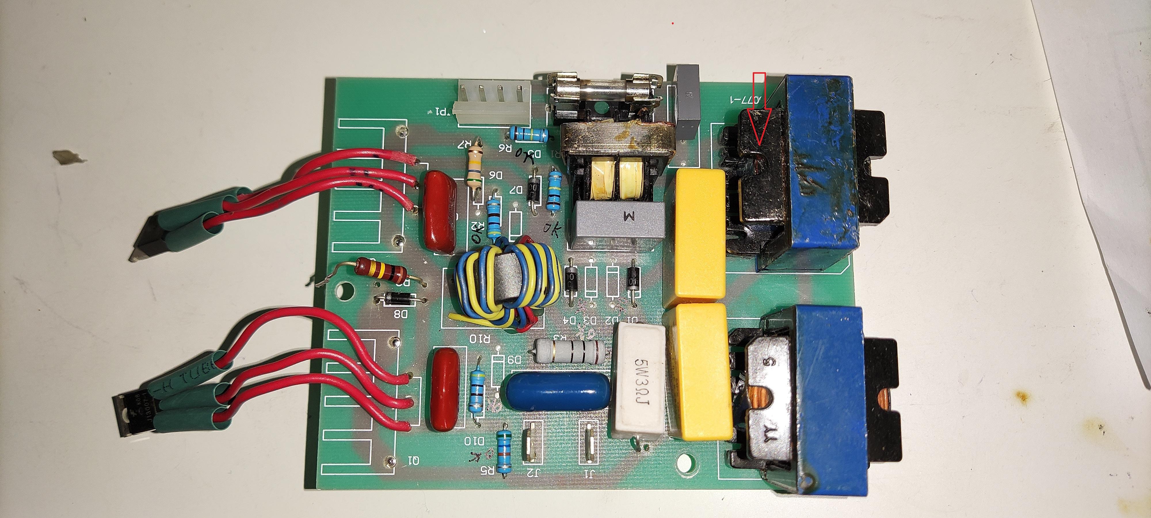

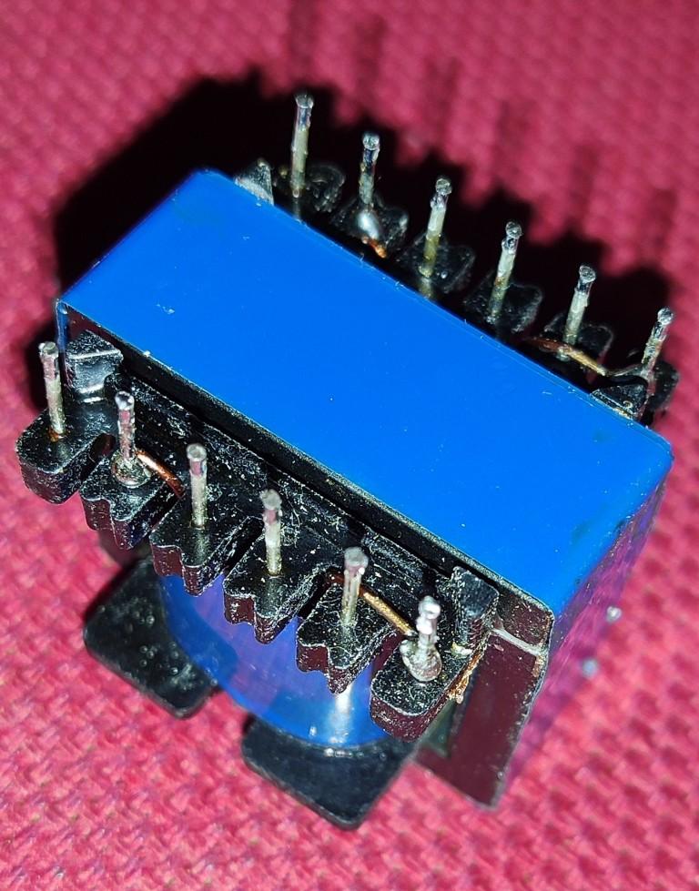

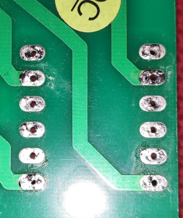

del_user_293569 Inserita: 29 ottobre 2021 Segnala Inserita: 29 ottobre 2021 49 minuti fa, ENRICO 1051 ha scritto: può essere il trasformatore a non fare il suo dovere, soprattutto per spire in corto sul primario. Quale? metti una freccia sul trasformatore incriminato.
Billy71 Inserita: 29 ottobre 2021 Autore Segnala Inserita: 29 ottobre 2021 (modificato) 55 minuti fa, ENRICO 1051 ha scritto: Ho cercato di ricavare lo schema. Praticamente, la tensione di rete viene immessa sul trasformatore(quello che sembra bruciacchiato) fornisce una tensione che pilota il primo transistor. Il collettore di questo fornisce la tensione per l'emettitore di TR2, il cui collettore è collegato, tramite la resistenza ceramica, il trasformatore in basso e il fusibile, al connettore del trasduttore. Una delle cause principali che porta alla distruzione dei transistor, resistenza ceramica e fusibile è il mal funzionamento dell oscillatore. Se su questo tutti gli altri componenti sono buoni, può essere il trasformatore a non fare il suo dovere, soprattutto per spire in corto sul primario. https://pasteboard.co/OKK2OUG579W9.jpg Come posso testarlo per vedere se è lui la causa? La resistenza ceramica non è mai saltata. Sicuramente sto dicendo una fesseria...: se invertissi i trasformatori, cosa potrebbe succedere ammesso che quello sospettato sia guasto? Modificato: 29 ottobre 2021 da Billy71
ENRICO 1051 Inserita: 29 ottobre 2021 Segnala Inserita: 29 ottobre 2021 (modificato) No, i trasformatori non puoi invertirli. Puoi fare una prova, mettere al posto di quello sospetto, un trasformatore 230V 6V come dicono in questa discussione. ****** Modificato: 30 ottobre 2021 da Livio Orsini link non consentito
ENRICO 1051 Inserita: 30 ottobre 2021 Segnala Inserita: 30 ottobre 2021 Il 29/10/2021 alle 13:05 , Francesco_54 ha scritto: Quale? metti una freccia sul trasformatore incriminato.
Billy71 Inserita: 30 ottobre 2021 Autore Segnala Inserita: 30 ottobre 2021 (modificato) Volendolo sostituire, potrei farlo con uno di questi? Modificato: 30 ottobre 2021 da Billy71
ENRICO 1051 Inserita: 2 novembre 2021 Segnala Inserita: 2 novembre 2021 Io vedo a stento i trasformatori. Scherzi a parte, guarda i tre in alto a sinistra se c' è scritto qualcosa o se ricordi da cosa li hai smontati, ammesso che siano dei trasformatori. Comincia col misurare la resistenza tra i pin.
Billy71 Inserita: 2 novembre 2021 Autore Segnala Inserita: 2 novembre 2021 1 ora fa, ENRICO 1051 ha scritto: Io vedo a stento i trasformatori. Scherzi a parte, guarda i tre in alto a sinistra se c' è scritto qualcosa o se ricordi da cosa li hai smontati, ammesso che siano dei trasformatori. Comincia col misurare la resistenza tra i pin. Purtroppo non ricordo da dove li ho smontato.
Billy71 Inserita: 14 novembre 2021 Autore Segnala Inserita: 14 novembre 2021 (modificato) Il 2/11/2021 alle 19:55 , ENRICO 1051 ha scritto: Io vedo a stento i trasformatori. Scherzi a parte, guarda i tre in alto a sinistra se c' è scritto qualcosa o se ricordi da cosa li hai smontati, ammesso che siano dei trasformatori. Comincia col misurare la resistenza tra i pin. Purtroppo in questi giorni non ho avuto tempo da dedicare al problema. Ho smontato il trasformatore e con il multimetro su 200 ohm misuro sia da un lato che dall'altro 00.9 soltanto sui due pin collegati al filo di rame, gli altri sembrano non collegati. Dei trasformatori in scatola ne ho trovato solo 2 che hanno 12 pin. In uno c'è scritto 29ka335z 2025k sb29bj6 s 6. Nell'altro 421554 01 ccti 8815 hi potted. Modificato: 14 novembre 2021 da Billy71
ENRICO 1051 Inserita: 15 novembre 2021 Segnala Inserita: 15 novembre 2021 Se ha due soli pin non è un trasformatore, è un induttore, ma hai smontato quello segnato con la freccia rossa?
Billy71 Inserita: 15 novembre 2021 Autore Segnala Inserita: 15 novembre 2021 1 ora fa, ENRICO 1051 ha scritto: Se ha due soli pin non è un trasformatore, è un induttore, ma hai smontato quello segnato con la freccia rossa? Si.
ENRICO 1051 Inserita: 16 novembre 2021 Segnala Inserita: 16 novembre 2021 Puoi fare una foto di ciò che hai smontato e dello stampato dove lo hai smontato? Mi sembra strano che abbia due soli pin e ci siano 4 piste.
Billy71 Inserita: 16 novembre 2021 Autore Segnala Inserita: 16 novembre 2021 3 ore fa, ENRICO 1051 ha scritto: Puoi fare una foto di ciò che hai smontato e dello stampato dove lo hai smontato? Mi sembra strano che abbia due soli pin e ci siano 4 piste. Due PIN da un lato e due dall'altro. 3 ore fa, ENRICO 1051 ha scritto: Puoi fare una foto di ciò che hai smontato e dello stampato dove lo hai smontato? Mi sembra strano che abbia due soli pin e ci siano 4 piste.
ENRICO 1051 Inserita: 17 novembre 2021 Segnala Inserita: 17 novembre 2021 Il 14/11/2021 alle 19:53 , Billy71 ha scritto: Purtroppo in questi giorni non ho avuto tempo da dedicare al problema. Ho smontato il trasformatore e con il multimetro su 200 ohm misuro sia da un lato che dall'altro 00.9 soltanto sui due pin collegati al filo di rame, gli altri sembrano non collegati. Dei trasformatori in scatola ne ho trovato solo 2 che hanno 12 pin. In uno c'è scritto 29ka335z 2025k sb29bj6 s 6. Nell'altro 421554 01 ccti 8815 hi potted. "Sia da un lato che dall'altro" avevo capito invertendo la polarità del tester. Abbiamo chiarito che ha due avvolgimenti e che non sono interrotti. Hai provato a misurare tra i due avvolgimenti?
Billy71 Inserita: 17 novembre 2021 Autore Segnala Inserita: 17 novembre 2021 1 ora fa, ENRICO 1051 ha scritto: "Sia da un lato che dall'altro" avevo capito invertendo la polarità del tester. Abbiamo chiarito che ha due avvolgimenti e che non sono interrotti. Hai provato a misurare tra i due avvolgimenti? Con 200 ohm nessuna misura tra i due avvolimenti.
Livio Orsini Inserita: 17 novembre 2021 Segnala Inserita: 17 novembre 2021 4 ore fa, Billy71 ha scritto: Con 200 ohm nessuna misura tra i due avvolimenti. Devi usare un fondo scala maggiore, con 200 ohm di fs anche una resistenza di soli 250ohmdarebbe circuito aperto.
Billy71 Inserita: 18 novembre 2021 Autore Segnala Inserita: 18 novembre 2021 15 ore fa, Livio Orsini ha scritto: Devi usare un fondo scala maggiore, con 200 ohm di fs anche una resistenza di soli 250ohmdarebbe circuito aperto. Anche a 20m ohm non ho misurazione, né fra i due PIN dello stesso lato né fra i lati opposti.
ENRICO 1051 Inserita: 18 novembre 2021 Segnala Inserita: 18 novembre 2021 Le misurazioni sono positive anche se non siamo sicuri del buon funzionamento, potrebbe avere spire dello stesso avvolgimento in corto. Visto che è smontato fai una bella foto dell'altro lato, dove si vedono gli avvolgimenti.
Billy71 Inserita: 18 novembre 2021 Autore Segnala Inserita: 18 novembre 2021 3 ore fa, ENRICO 1051 ha scritto: Le misurazioni sono positive anche se non siamo sicuri del buon funzionamento, potrebbe avere spire dello stesso avvolgimento in corto. Visto che è smontato fai una bella foto dell'altro lato, dove si vedono gli avvolgimenti. Non mi fa pubblicare la foto. Comunque si vede poco in quanto le spire sono coperte dalla plastica.
ENRICO 1051 Inserita: 20 novembre 2021 Segnala Inserita: 20 novembre 2021 Rimontalo, dandolo per buono.diciamo all'ottanta per cento. Se hai controllato bene tutti gli altri componenti, proverei a rimontare tutto, non dimenticando di mettere in serie all'alimentazione una lampadina da 60W. Ricorda che prima di dare tensione devi collegare anche il trasduttore. Ti ricordo di stare attento a non toccare niente quando lo colleghi alla rete.
del_user_293569 Inserita: 20 novembre 2021 Segnala Inserita: 20 novembre 2021 41 minuti fa, ENRICO 1051 ha scritto: di mettere in serie all'alimentazione una lampadina da 60W ... a trovarle .... sono ancora in vendita ????
piergius Inserita: 21 novembre 2021 Segnala Inserita: 21 novembre 2021 Qualche Ferramenta le svende a pochi centesimi pur di disfarsene.!
ENRICO 1051 Inserita: 22 novembre 2021 Segnala Inserita: 22 novembre 2021 Anche nei mercatini dell'usato.
Billy71 Inserita: 3 dicembre 2021 Autore Segnala Inserita: 3 dicembre 2021 Il 20/11/2021 alle 17:43 , ENRICO 1051 ha scritto: Rimontalo, dandolo per buono.diciamo all'ottanta per cento. Se hai controllato bene tutti gli altri componenti, proverei a rimontare tutto, non dimenticando di mettere in serie all'alimentazione una lampadina da 60W. Ricorda che prima di dare tensione devi collegare anche il trasduttore. Ti ricordo di stare attento a non toccare niente quando lo colleghi alla rete. Sicuramente salterà di nuovo. Devo recuperare una lampada e provare.
