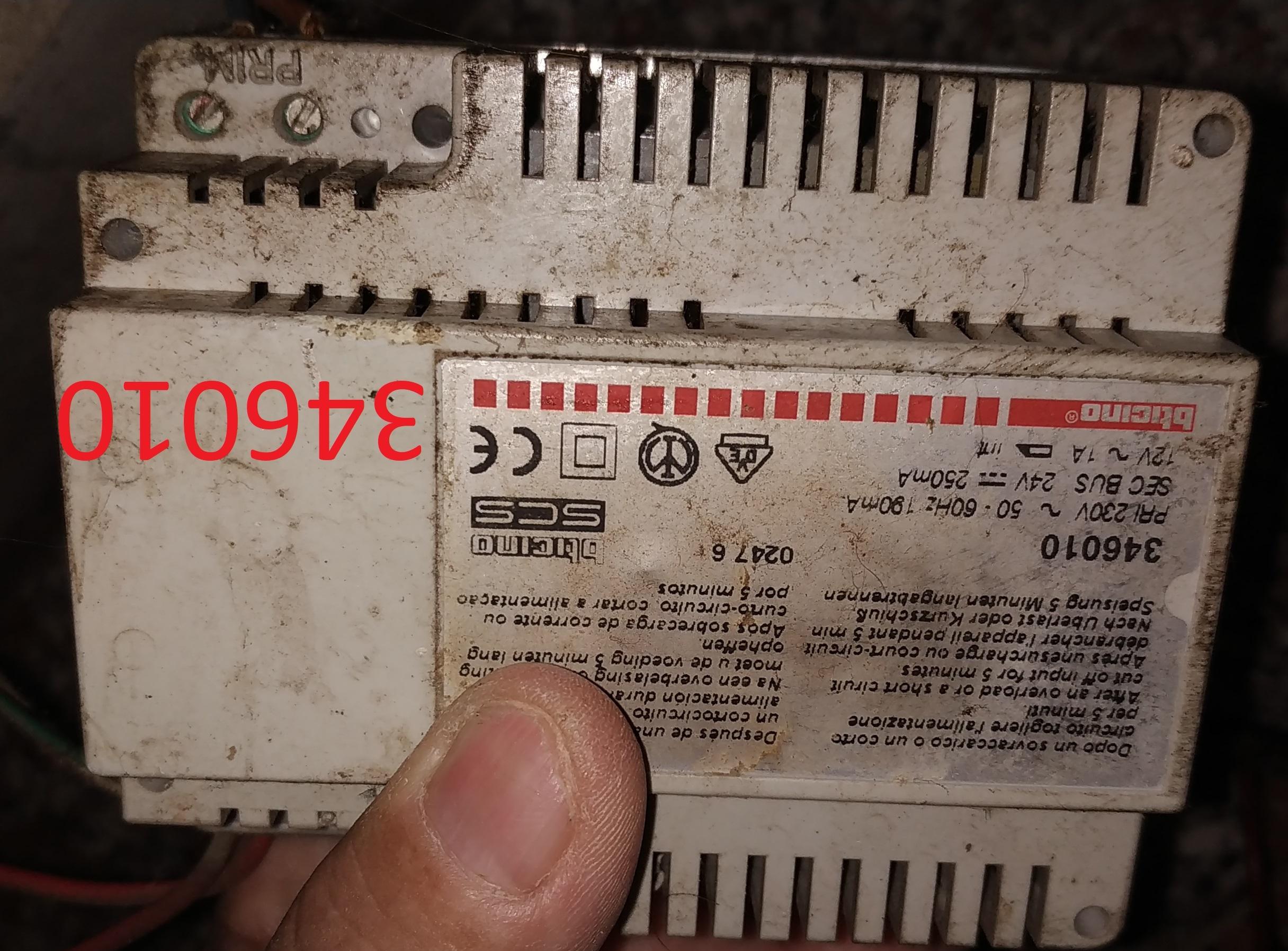

Sistema a due fili Ticino
Buongiorno a tutti,
Ho fatto un errore mentre montavo uno di questi.... (vedi allegato)
Erroeneamente mio padre ha mandato il 220 al BUS di gestione dell'impianto dei citofoni, spero non abbia fatto altri tipi di danni... Comunque cercavo qualcosa di compatibile il più economico possibie... grazie
Maurizio Colombi
Se mandato la 220 sui citofoni...  si sono un po' abbrustoliti, se l'hai mandata sui morsetti dell'alimentatore lo dovrai cambiare con il 346040.
Non possiamo rimanere senza citofoni, ho dovuto prendere l'esatto modello e non uno compatibile, botta da 96 euri!! Peccato troppo tardi... grazie lo stesso.
Comunque l'ho mandata sul bus e la pulsantiera stava nel morsetto del 220, parlando lato dell'alimentatore... ciao....
