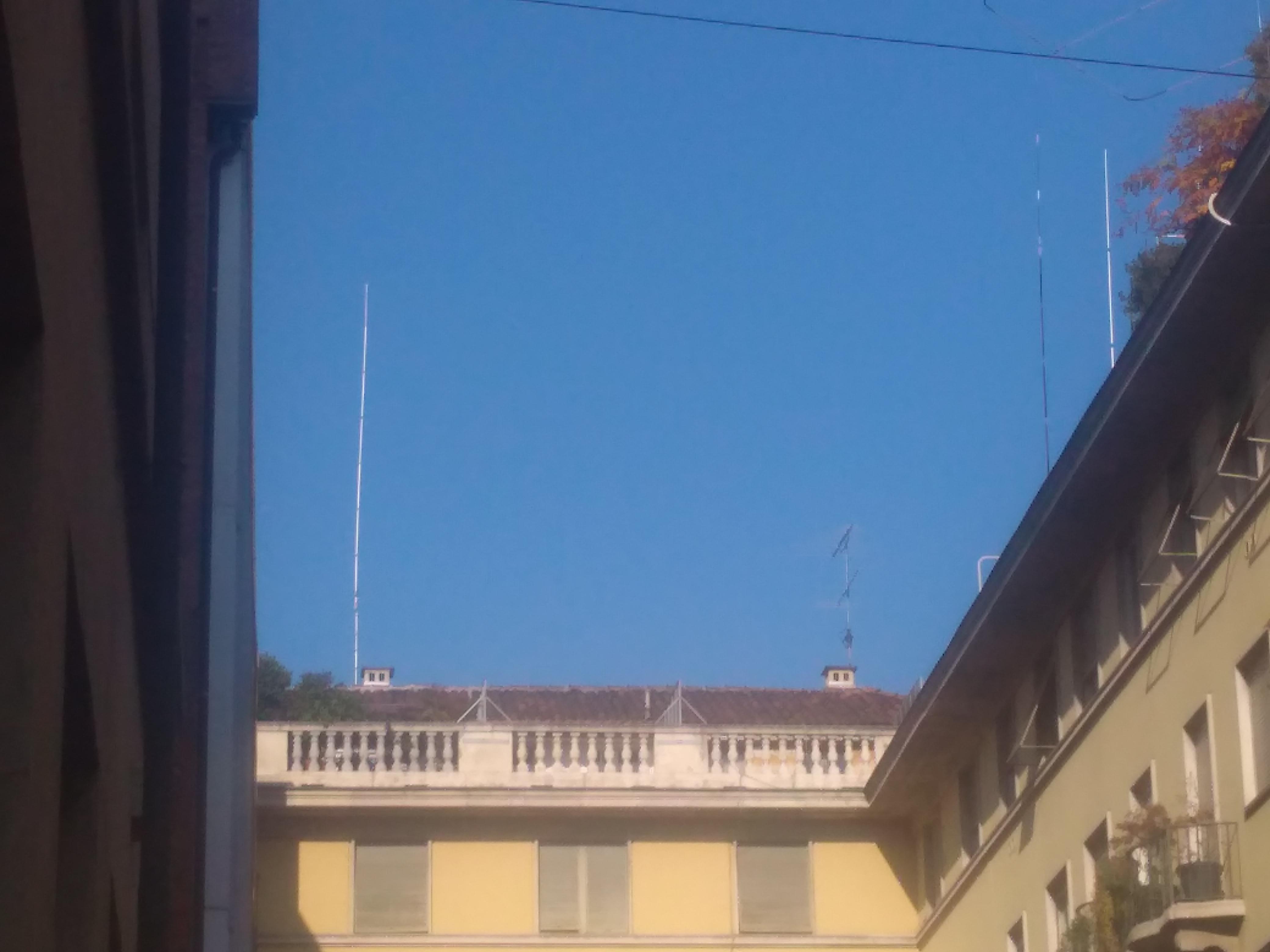

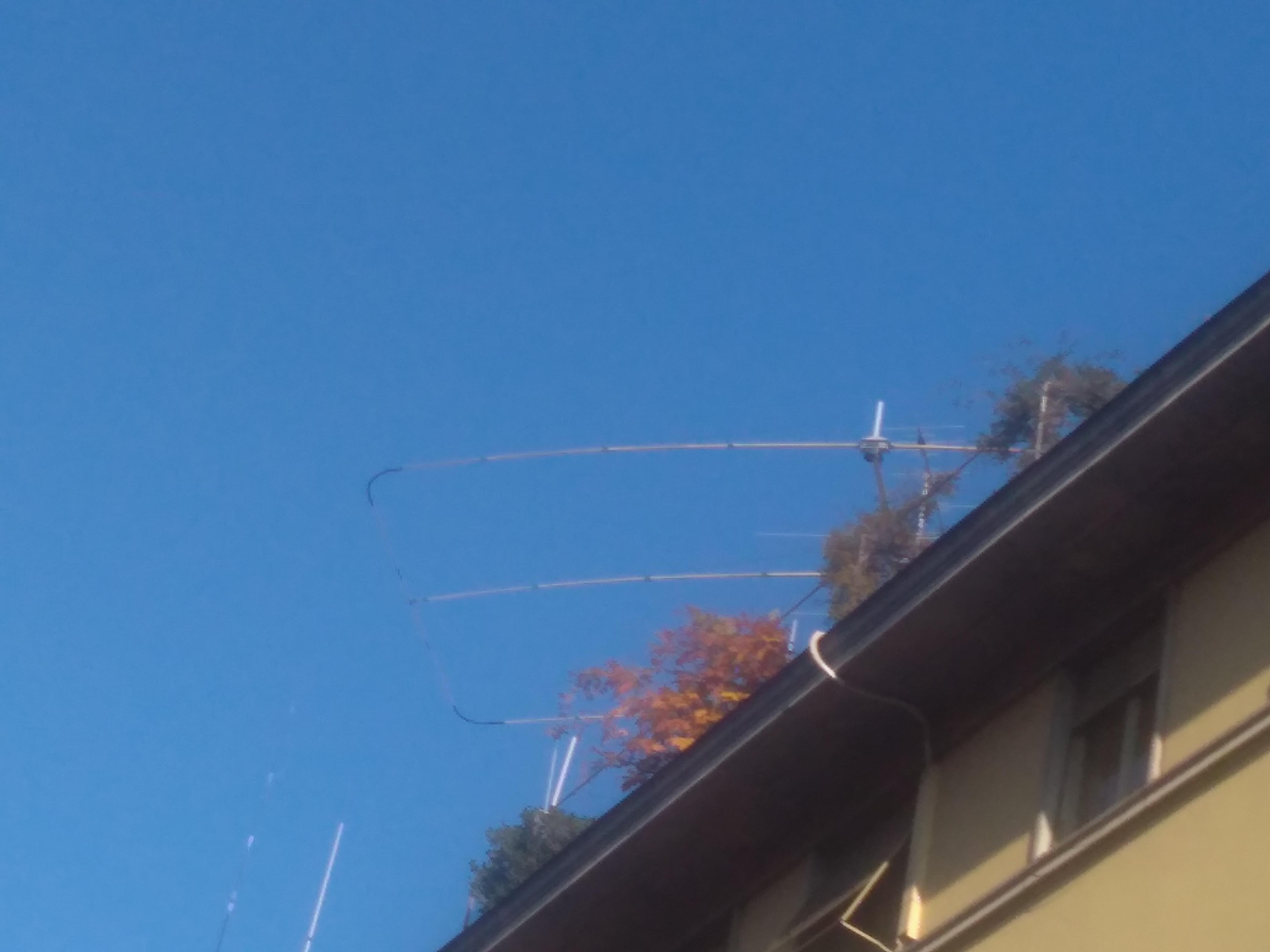

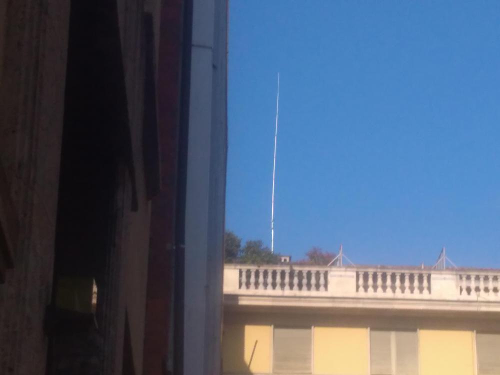

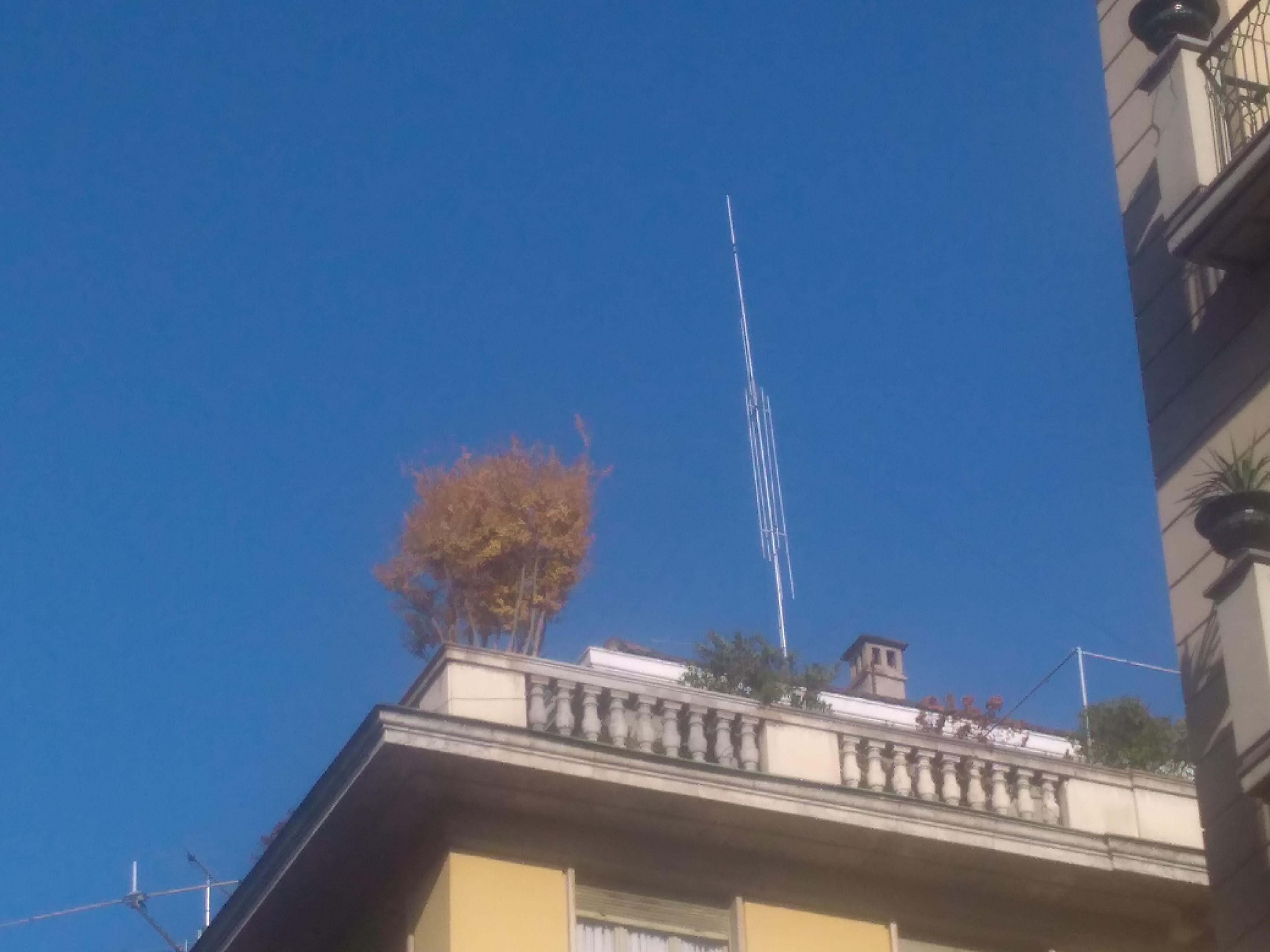

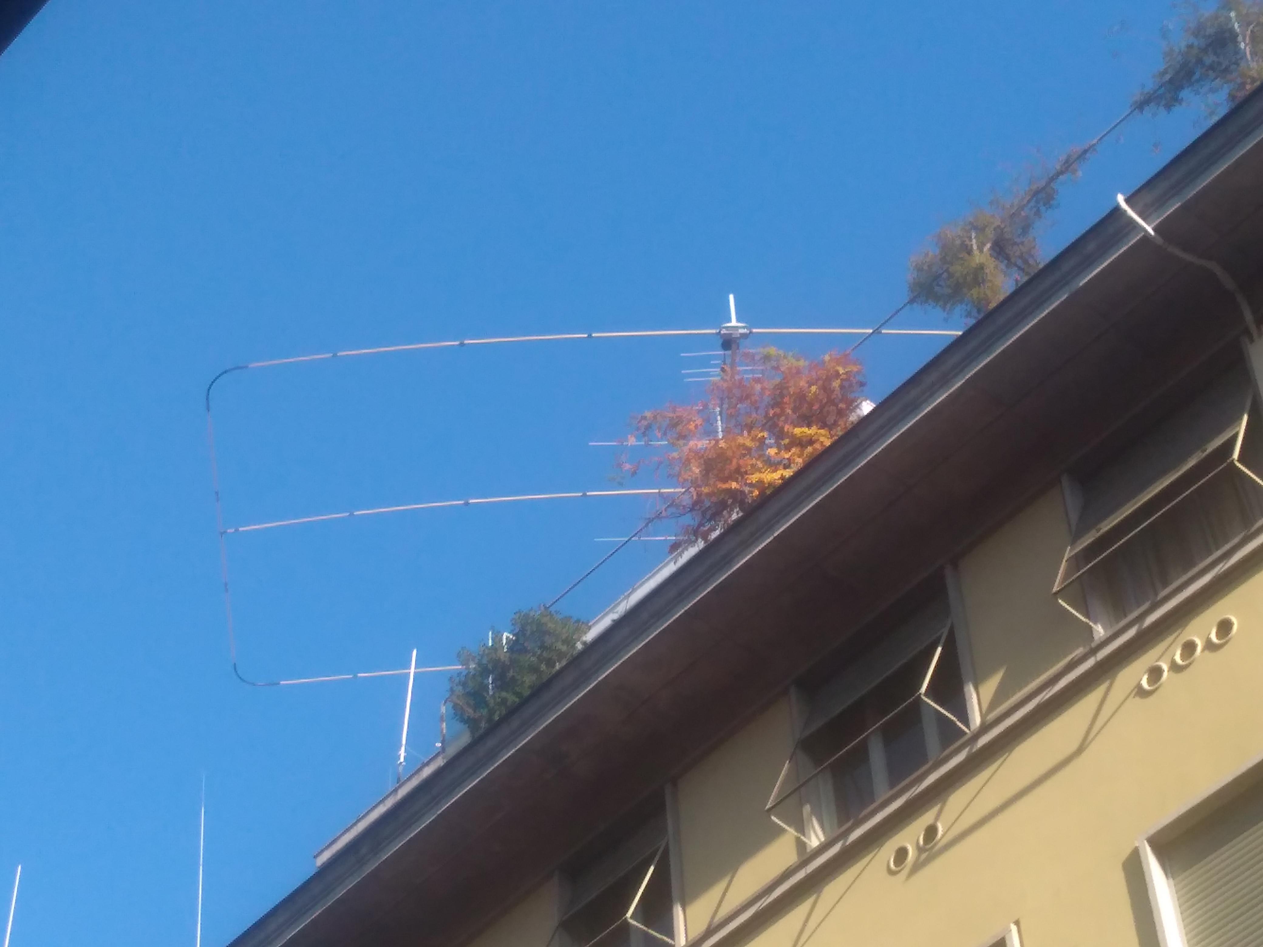

Che antenne sono?
del_user_83838
Buonasera.
Che tipo di antenne sono queste?
Immagino qualcosa per i radioamatori, ma cosa si preciso?
Grazie!
Antenne (8).jpg
Antenne (9).jpg
Antenne (10).jpg
Antenne (11).jpg
Quelle verticali sono delle Ground Plane, possono essere per CB o per Decametriche
Quella in basso è un dipolo multibanda direttivo, probabilmente motorizzato.
2 ore fa, palebbi ha scritto:
Che tipo di antenne sono queste?
Stai di nuovo rimestando fra le antenne della Prefettura di Torino o altre stazioni di pubblico servizio?
Come pensi che da una foto si possa capire la lunghezza dei vari elementi, le eventuali trappole per decretarne le lunghezze d'onda ed i servizi sui quali operano?
Sì, si può tirare ad indovinare ma non sicuramente rispondere alla tua specifica domanda:
2 ore fa, palebbi ha scritto:
Immagino qualcosa per i radioamatori ma cosa di preciso?
Modificato: da felix54
del_user_83838
13 ore fa, felix54 ha scritto:
Stai di nuovo rimestando fra le antenne della Prefettura di Torino o altre stazioni di pubblico servizio?
Come pensi che da una foto si possa capire la lunghezza dei vari elementi, le eventuali trappole per decretarne le lunghezze d'onda ed i servizi sui quali operano?
Sì, si può tirare ad indovinare ma non sicuramente rispondere alla tua specifica domanda:
Non è la Prefettura quella, è un normale condominio all'inizio di Via Pomba/Via Bogino (Torino)...c'è un un piccolo porticato e li sopra le antenne.
Modificato: da palebbi
Vale comunque quanto scritto in precedenza. 😉
