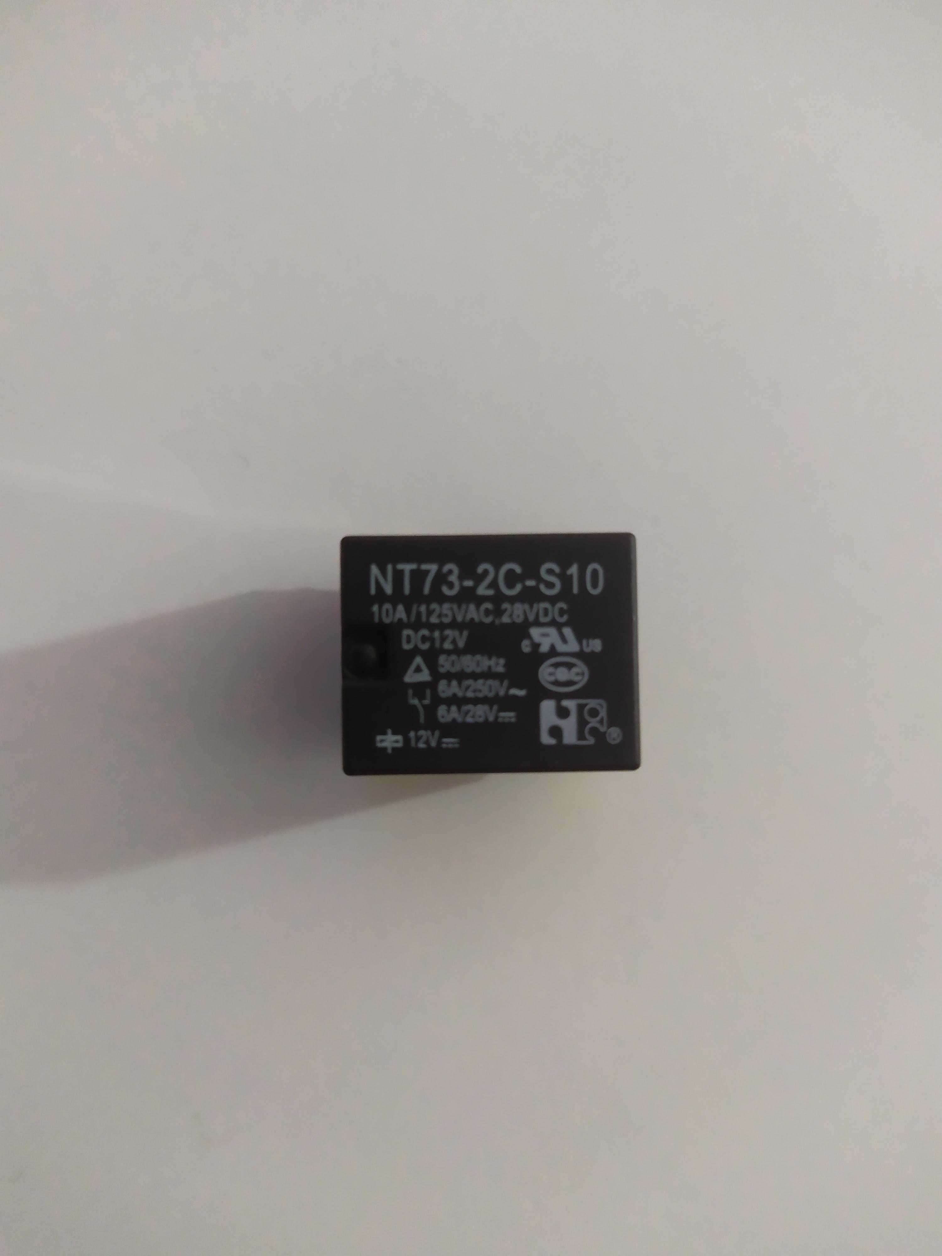

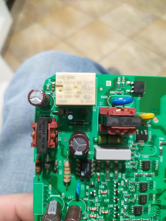

Relè Rex tt800
kriscastellucci
Salve, dovrei sostituire il relé della scheda della lavastoviglie Rex tt800.
Si sono incollati i contatti del relé che comanda la resistenza. Causa l'errore 6 con 6 Bip.
Il relé originale non si trova più e ne ho preso uno che dovrebbe essere compatibile. Ma ho un dubbio.
Secondo voi sono compatibili?
Magari questa discussione può essere di aiuto a qualcuno.
Grazie mille
Non va bene  , lo devi comprare da 10A  a 250 V    12 v dc
Mentre quello che hai preso ,a 250V    "resiste " a 7A e non a 10  . Quindi si può incollare ancora  prima  del vecchio . Mooolto prima.
