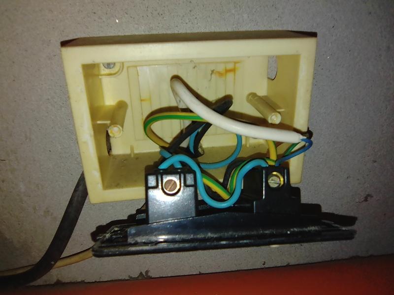

Controindicazioni a prolunga con Maschio 16A e Femmina 10A ?
Ciao a Tutti, c’ho il cavo della caldaia che non arriva alla presa , così c’è collegato una prolunga Maschio e Femmina da 10A con alla fine un riduttore per farla entrare nella presa a parete da 16A.
Volevo togliere il riduttore e cambiare la spina della prolunga con una da 16A, ci sono controindicazioni?
Grazie a Tutti.
Non ti conviene sostituire il cavo della caldaia con uno della lunghezza giusta?
Purtroppo non c’è lo spazio per muoversi, così la caldaia è sempre stata collegata con una prolunga connessa direttamente ai morsetti della presa. In quella presa si attacca anche la lavatrice .
puoi benissimo farlo... o puoi mettere un frutto bipasso al posto del 16A
In una scatola 503 puoi mettere una Shuko (per la lavatrice) e una bipasso (per la caldaia).
In ogni caso, la caldaia non ha bisogno di una spina da 16 ampere.
(con pompa e gas accesi la corrente richiesta è al massimo di 3 Ampere)
Fai controllare la sezione dei cavi in quella scatola che un conto è la caldaia un altro caldaia + lavatrice in riscaldamento.
Modificato: da Dumah Brazorf
5 ore fa, patatino59 ha scritto:
n ogni caso, la caldaia non ha bisogno di una spina da 16 ampere
forse la presa è solo da 16A e quindi accetta solo spine da 16A, da cui la necessità del riduttore.. in diverse case vecchie ho trovato impianti fatti così, prese 16A collegate al circuito forza e qualche presa da 10 collegata al circuito luce, probabilmente le biprese erano ancora lì a venire...
Nessun problema ma io lascerei così:
Lascia così: se la caldaia è a gas consuma meno di 200W, ben al di sotto dei 1500 retti dall'adattatore.
Grazie a tutti per l’interessamento e i consigli!
Fino a qualche tempo fa avrei lasciato le cose come stanno, ma da quando mi sto interessando e leggendo sul campo dell’elettricità sono diventato un po’ più attento.
Tra l’altro quando si legge di evitare i riduttori perché instabili, non capisco se instabili dal punto di vista pratico, tipo sbatterci contro, o dal punto di vista della corrente o del circuito elettrico (spero di essermi spiegato).
@ reka e patatino59 : se posso eviterei di fare sostituzioni, è così difficile per me armeggiare in spazi così ristretti! Quando faccio lavoretti a banco è facile, ma muovermi in qualche centimetro e avere a che fare con le minuscole viti dei frutti mi fa impazzire! lol
@ Darlington : sì, la presa è solo da 16A e quindi accetta solo spine da 16A, da cui la necessità del riduttore.
@ Dumah Brazorf : i cavi a occhio dovrebbero essere di 2,5 mmq. confrontandoli con quelli della prolunga che dovrebbero essere di 1,5 (almeno spero!).
Nella foto sotto si vedono i fili della prolunga più sottili uscire dalla guaina bianca e collegarsi con la presa.
Il cavo bianco è quello che va alla caldaia? Se è già installato permanentemente perchè vorresti cambiare la presa???
Modificato: da Dumah Brazorf
il cavo bianco è quello della prolunga e che finisce con una femmina da 10A.
Siccome  è la stessa presa dove viene collegata la lavatrice che ha una spina schuko e anche riduttore, ho pensato che quella presa sopportasse troppa roba.
Così ho staccato la connessione permanente del cavo-prolunga e ne ho usata una nuova collegandola all'altra presa che era libera, nel senso che non aveva un elettrodomestico di riferimento.
Modificato: da marco_new
