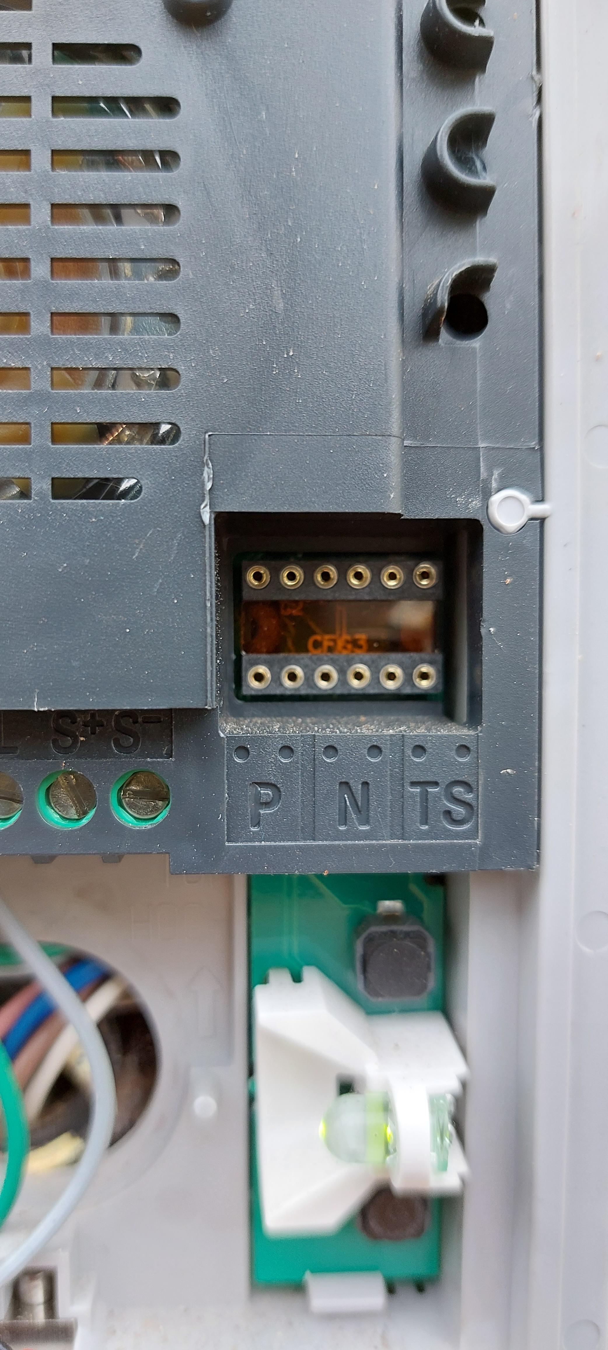

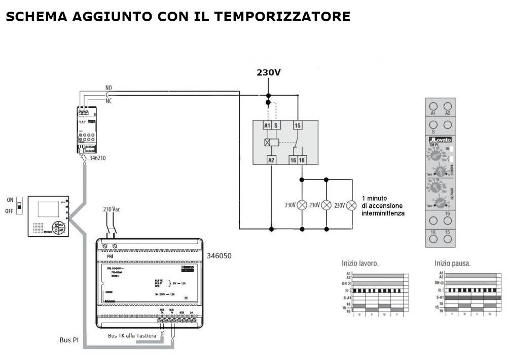

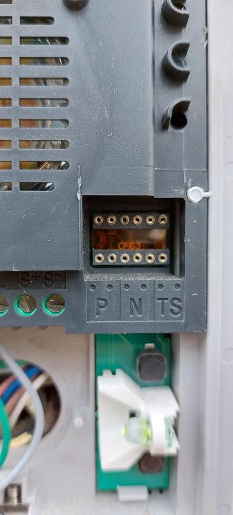

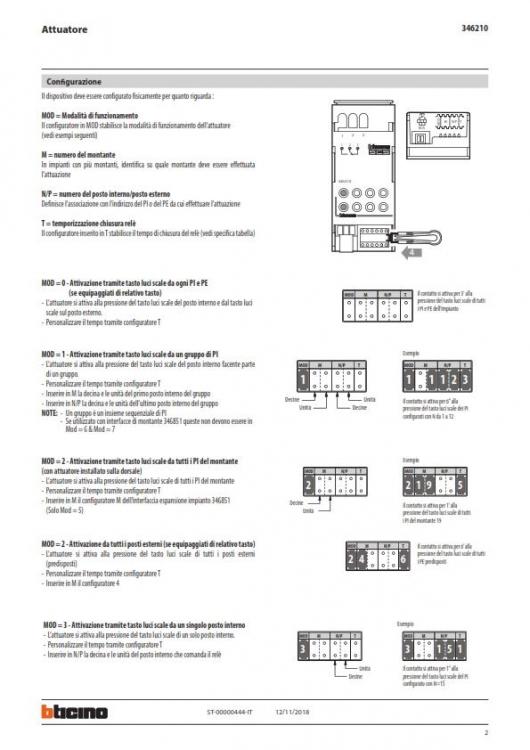

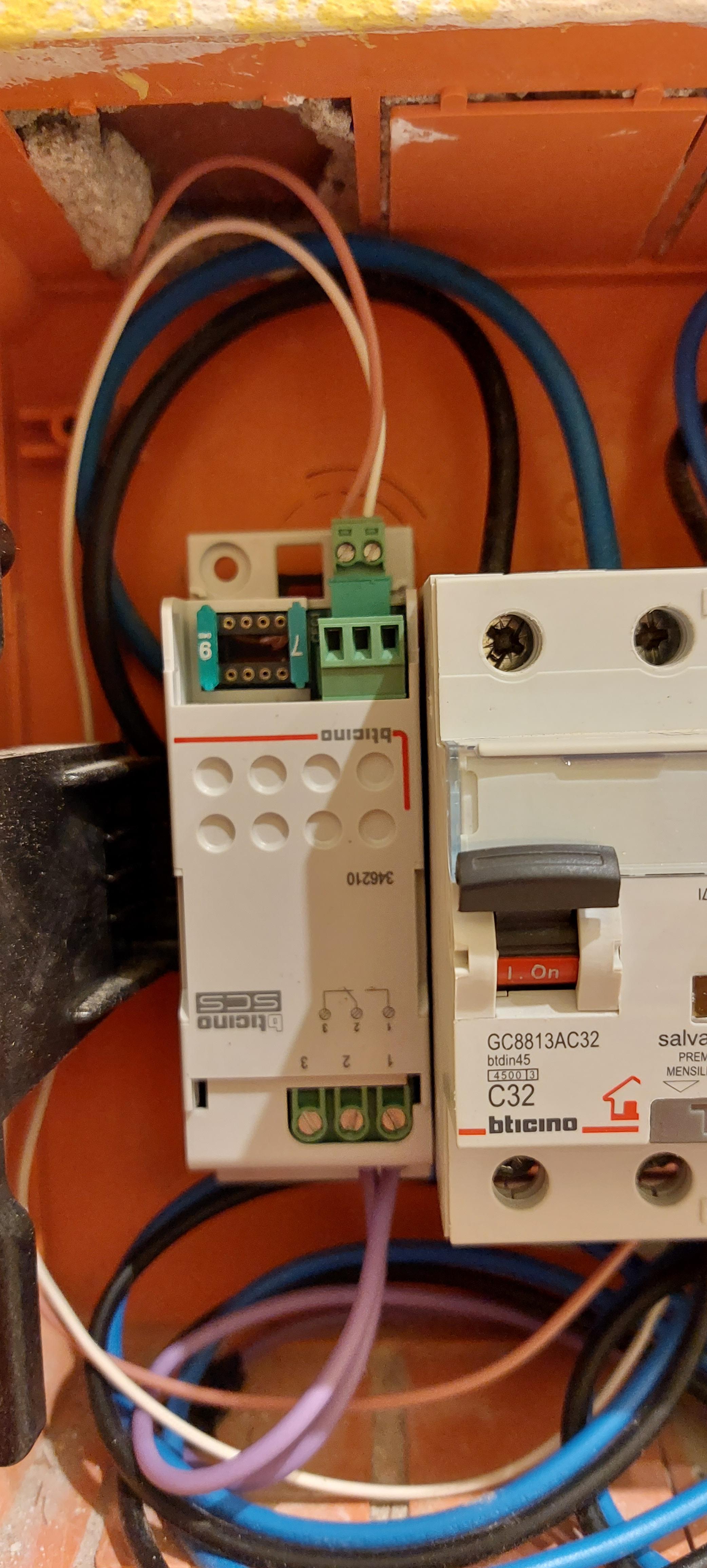

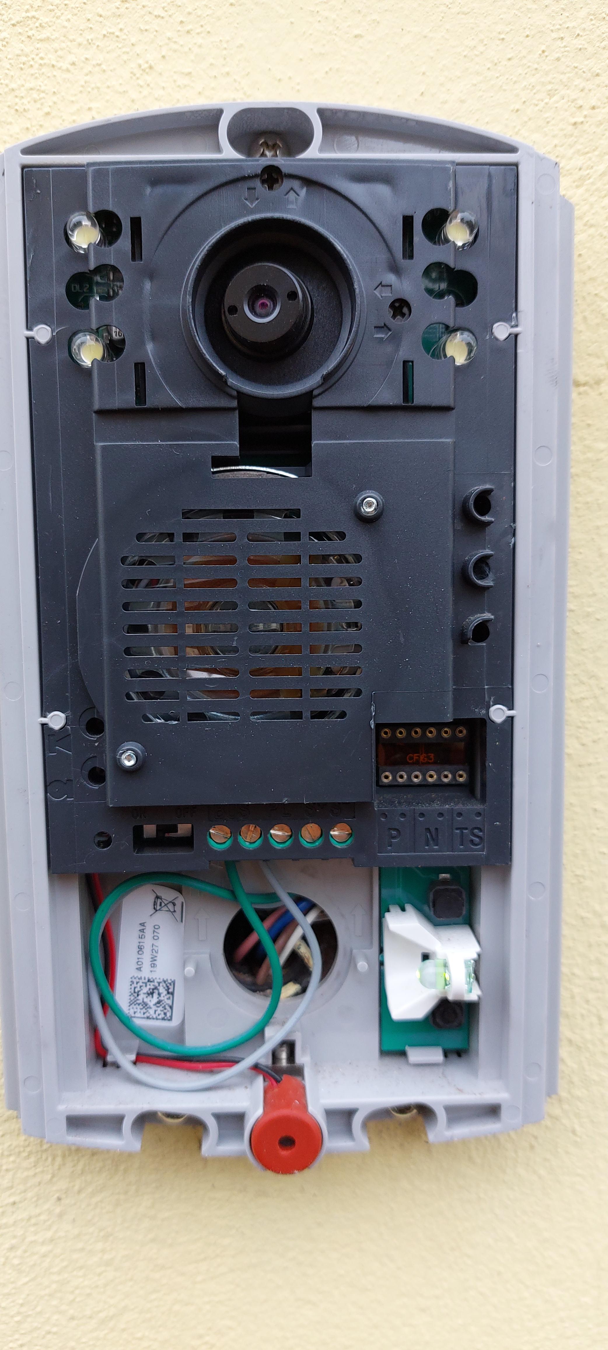

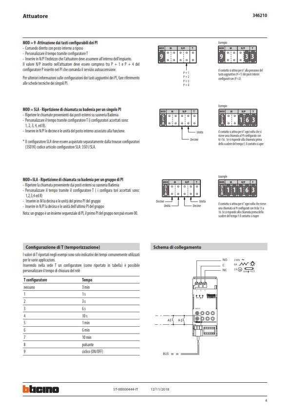

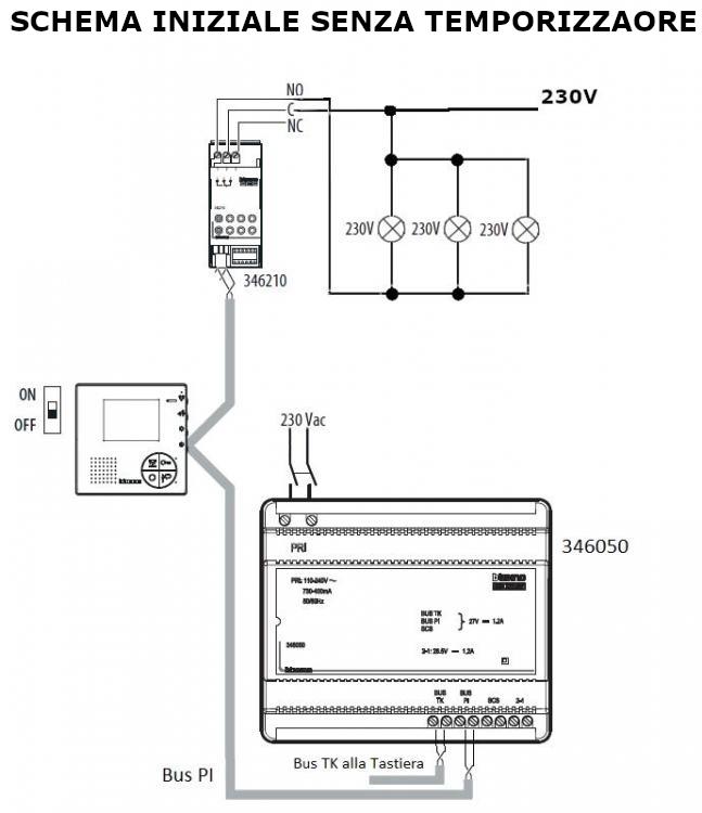

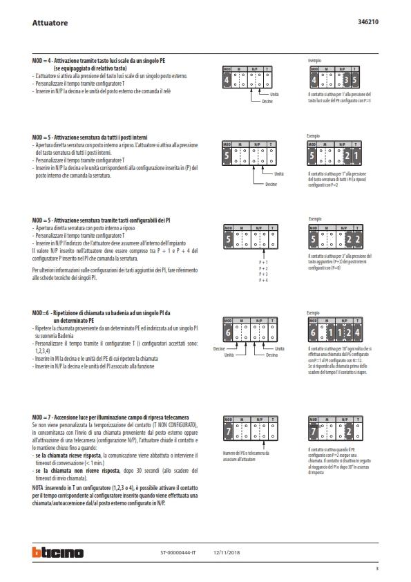

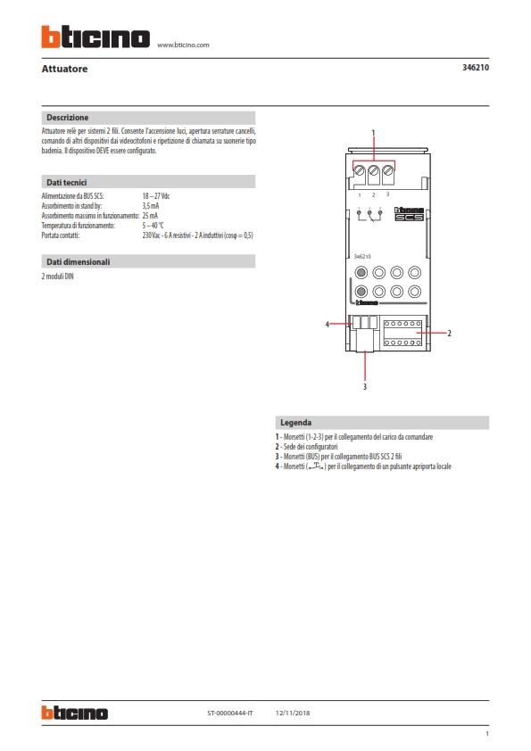

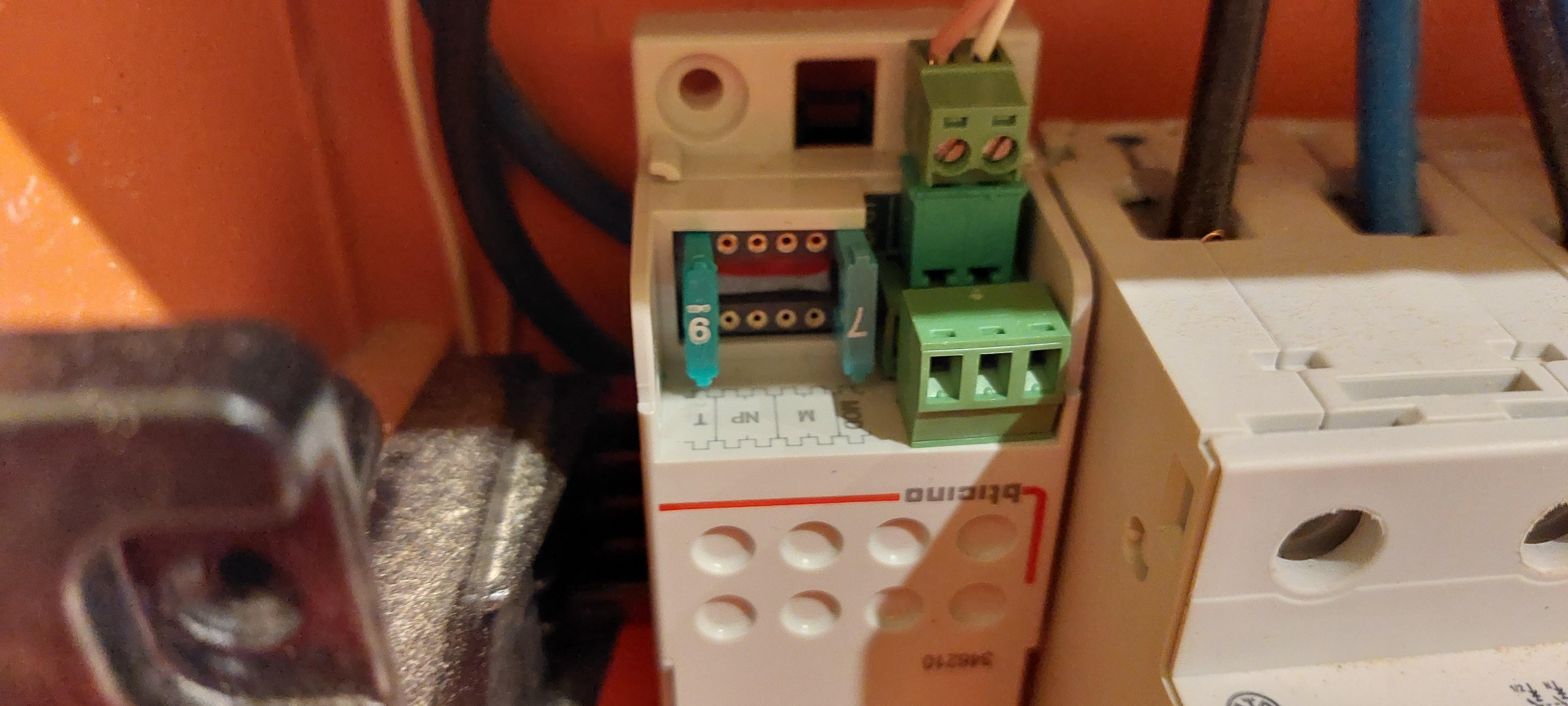

idam Inserito: 27 ottobre 2021 Segnala Share Inserito: 27 ottobre 2021 (modificato) Buongiorno a tutti sono un nuovo iscritto, avrei bisogno di sapere delle informazioni sul Attuatore della Bticino BTI 346210 insieme all'alimentatore Audio Video BTI 346050. Leggendo la scheda tecnica ho un dubbio che non riesco a lampeggiare le luci (230V) di una stanza (Sono non udente) Quello che volevo sapere e : 1)Questo attuatore 346210, si può sostituire il temporizzatore della luci (230V) lampeggianti di una stanza e se si può cambiare facilmente il tempo? Se qualcuno può darmi queste informazioni. Vi ringrazio anticipatamente. Modificato: 27 ottobre 2021 da idam Link al commento Condividi su altri siti More sharing options...
idam Inserita: 29 ottobre 2021 Autore Segnala Share Inserita: 29 ottobre 2021 Il 27/10/2021 alle 10:10 , idam ha scritto: Buongiorno a tutti sono un nuovo iscritto, avrei bisogno di sapere delle informazioni sul Attuatore della Bticino BTI 346210 insieme all'alimentatore Audio Video BTI 346050. Leggendo la scheda tecnica ho un dubbio che non riesco a lampeggiare le luci (230V) di una stanza (Sono non udente) Quello che volevo sapere e : 1)Questo attuatore 346210, si può sostituire il temporizzatore della luci (230V) lampeggianti di una stanza e se si può cambiare facilmente il tempo? 2) Sul contatto No e NC, si può collegare un temporizzatore per fare lampeggiare le luci (230V)? Se qualcuno può darmi queste informazioni. Vi ringrazio anticipatamente. Link al commento Condividi su altri siti More sharing options...
Maurizio Colombi Inserita: 29 ottobre 2021 Segnala Share Inserita: 29 ottobre 2021 La funzione di temporizzatore ciclico è attivabile sull'attuatore, ma bisognerebbe sapere se l'impianto è singolo o condominiale e se la lampada che deve lampeggiare ha già un circuito di gestione. Purtroppo il tempo di lampeggio non credo sia regolabile, bisogna tenerlo com'è. Link al commento Condividi su altri siti More sharing options...
idam Inserita: 29 ottobre 2021 Autore Segnala Share Inserita: 29 ottobre 2021 2 ore fa, Maurizio Colombi ha scritto: 'impianto è singolo o condominiale e se la lampada che deve lampeggiare ha già un circuito di gestione. Buongiorno Maurizio, grazie per la risposta è solo singolo. Il 27/10/2021 alle 10:10 , idam ha scritto: 2) Sul contatto No e NC, si può collegare un temporizzatore per fare lampeggiare le luci (230V)? Ma sul No e NC dell'attuatore se non metto nessun configuratore cioè di 3 minuti, si può collegare un altro temporizzatore che fa intermittenza? Grazie per l'aiuto. Link al commento Condividi su altri siti More sharing options...
Maurizio Colombi Inserita: 29 ottobre 2021 Segnala Share Inserita: 29 ottobre 2021 7 ore fa, idam ha scritto: Ma sul No e NC dell'attuatore se non metto nessun configuratore cioè di 3 minuti, si può collegare un altro temporizzatore che fa intermittenza? Certamente, l'attuatore 346210 può "ripetere" la chiamata inviata ai citofoni dal posto esterno e con i contatti COM e NO (e non NC e NO) ci pui fare quello che vuoi. Ovviamente dovrai configurare l'apparecchio per indicargli come comportarsi in base alle tue esigenze, per indicargli come gestire il contatto COM e NC e, soprattutto, dovrai collegare al contatto un normalissimo temporizzatore con la funzione ON OFF ciclico. Non è un circuito che può realizzare chiunque, ma non si tratta nemmeno di costruire una centrale atomica! Link al commento Condividi su altri siti More sharing options...
idam Inserita: 31 ottobre 2021 Autore Segnala Share Inserita: 31 ottobre 2021 Il 29/10/2021 alle 23:55 , Maurizio Colombi ha scritto: normalissimo temporizzatore con la funzione ON OFF ciclico Buonasera Maurizio, grazie per la risposta, sai quale modello temporizzatore con la funzione ON OFF ciclico? Buona Serata Link al commento Condividi su altri siti More sharing options...
idam Inserita: 2 novembre 2021 Autore Segnala Share Inserita: 2 novembre 2021 Il 31/10/2021 alle 17:55 , idam ha scritto: Buonasera Maurizio, grazie per la risposta, sai quale modello temporizzatore con la funzione ON OFF ciclico? Buona Serata Sollecito Link al commento Condividi su altri siti More sharing options...
Maurizio Colombi Inserita: 2 novembre 2021 Segnala Share Inserita: 2 novembre 2021 Il 31/10/2021 alle 17:55 , idam ha scritto: sai quale modello temporizzatore con la funzione ON OFF ciclico? In questo momento non saprei citare un modello esatto, ma solitamente tutti i temporizzatori multi funzione hanno questo settaggio. Link al commento Condividi su altri siti More sharing options...
ROBY 73 Inserita: 3 novembre 2021 Segnala Share Inserita: 3 novembre 2021 Ciao idam, Il 31/10/2021 alle 17:55 , idam ha scritto: sai quale modello temporizzatore con la funzione ON OFF ciclico? Guarda la tabella dei temporizzatori Finder: https://cdn.findernet.com/app/uploads/2020/09/11072509/GTIT-21.pdf cerca ad esempio il 80.91 con la funzione "LE: Intermittenza asimmetrica inizio ON con segnale di comando", oppure il 80.01 con funzione "SW: Intermittenza simmetrica inizio ON", però quest'ultimo deve ricevere tensione costante per tutto il tempo del ciclo dall'attuatore BTicino 346210 https://cdn.findernet.com/app/uploads/2020/09/13094348/S80IT.pdf che non so se e quanto possa essere prolungato, magari @Maurizio Colombi ti darà eventualmente il consiglio giusto. Oppure ancora il digitale 84.02.0.230.0000 https://cdn.findernet.com/app/uploads/2020/09/18125745/ADV84IT-2.pdf Altrimenti ci potrebbe essere il LOVATO mod. TM PL https://www.lovatoelectric.it/HandlerDoc.ashx?s=I176GBIDFEPRU10_14.pdf&ic=106 https://www.lovatoelectric.com/HandlerDoc.ashx?s=PD019I05_06.pdf&ic=67 https://www.electricautomationnetwork.com/PDF/PIM/LOV/17-Temporizzatori-17-gennaio-2018_IT.pdf però non so come funzioni di preciso, non l'ho mai usato. Link al commento Condividi su altri siti More sharing options...
idam Inserita: 3 novembre 2021 Autore Segnala Share Inserita: 3 novembre 2021 (modificato) 10 ore fa, ROBY 73 ha scritto: Ciao idam, Guarda la tabella dei temporizzatori Finder: https://cdn.findernet.com/app/uploads/2020/09/11072509/GTIT-21.pdf cerca ad esempio il 80.91 con la funzione "LE: Intermittenza asimmetrica inizio ON con segnale di comando", oppure il 80.01 con funzione "SW: Intermittenza simmetrica inizio ON", però quest'ultimo deve ricevere tensione costante per tutto il tempo del ciclo dall'attuatore BTicino 346210 https://cdn.findernet.com/app/uploads/2020/09/13094348/S80IT.pdf che non so se e quanto possa essere prolungato, magari @Maurizio Colombi ti darà eventualmente il consiglio giusto. Oppure ancora il digitale 84.02.0.230.0000 https://cdn.findernet.com/app/uploads/2020/09/18125745/ADV84IT-2.pdf Altrimenti ci potrebbe essere il LOVATO mod. TM PL https://www.lovatoelectric.it/HandlerDoc.ashx?s=I176GBIDFEPRU10_14.pdf&ic=106 https://www.lovatoelectric.com/HandlerDoc.ashx?s=PD019I05_06.pdf&ic=67 https://www.electricautomationnetwork.com/PDF/PIM/LOV/17-Temporizzatori-17-gennaio-2018_IT.pdf però non so come funzioni di preciso, non l'ho mai usato. Buongiorno, grazie per la risposta, preferisco il LOVATO se costa di meno della FINDER. Comunque ho fatto lo schema, prima lo schema iniziale che funziona con il configuratore dell'attuatore 346210 SLA e 4 (10s). Se aggiungo il temporizzatore, è corretto se collego così? Grazie per l'aiuto Modificato: 3 novembre 2021 da idam Link al commento Condividi su altri siti More sharing options...
Maurizio Colombi Inserita: 3 novembre 2021 Segnala Share Inserita: 3 novembre 2021 Personalmente farei una prova con il 346210 senza temporizzatore e configurato in una di queste modalità: MOD 7 e T 9 MOD SLA e T 9 (+ numero del posto interno in N/P se si tratta di apparecchi configurati in N diverso da 0) (io farei la prima configurazione) Se la temporizzazione interna dell'attuatore non ti convince, sarai sempre in tempo a mettere il temporizzatore in un secondo tempo. Link al commento Condividi su altri siti More sharing options...
ROBY 73 Inserita: 4 novembre 2021 Segnala Share Inserita: 4 novembre 2021 11 ore fa, idam ha scritto: Se aggiungo il temporizzatore, è corretto se collego così? Anche no, devi collegarlo così: (Clicca sopra l'immagine o aprila in un'altra finestra del monitor per ingrandirla) In pratica l'attuatore BTicino serve per chiudere il contatto su "S" (Start) del timer LOVATO, però pensandoci meglio, (ieri non ci ho pensato) una volta avuto l'impulso di Start, questo andrebbe avanti con l'intermittenza all'infinito, o fino a che non vai a resettare in qualche modo il temporizzatore stesso. A questo punto converrebbe usare un altro tipo di temporizzatore, che abbia anche il contatto di RESET, come ad esempio il 31L48MH240 https://www.lovatoelectric.it/-TEMPORIZZATORE-MULTIFUNZIONE,-MULTITENSIONE-E-MULTISCALA,-ESECUZIONE-ESTRAIBILE-E-DA-INCASSO-48X48M/31L48MH240/snp https://www.lovatoelectric.it/HandlerDoc.ashx?s=18 - Temporizzatori_10_21.pdf&ic=468#page=6 e poi magari metti un pulsante sul citofono e lo resetti al momento che hai rilevato la chiamata. Altrimenti tornando in casa Finder (anche se "sprecato", forse) un 84.02: https://cdn.findernet.com/app/uploads/2020/09/25163714/S84IT.pdf impostato in funzione "(LE) Intermittenza asimmetrica inizio ON con segnale di comando". Altrimenti bisogna cercare un modo per allungare il tempo di chiusura dell'attuatore BTicino 346210, ma ripeto, non so per quanto e se si possa fare. A questo punto sarebbe sufficiente un Finder 80.01 impostato in modalità "SW Intermittenza simmetrica (inizio ON)" Link al commento Condividi su altri siti More sharing options...
ROBY 73 Inserita: 4 novembre 2021 Segnala Share Inserita: 4 novembre 2021 (modificato) 56 minuti fa, Maurizio Colombi ha scritto: Personalmente farei una prova con il 346210 senza temporizzatore e configurato in una di queste modalità: Ecco, probabilmente Maurizio ti ha dato la soluzione, poi vedi tu Modificato: 4 novembre 2021 da ROBY 73 Link al commento Condividi su altri siti More sharing options...
idam Inserita: 4 novembre 2021 Autore Segnala Share Inserita: 4 novembre 2021 8 ore fa, Maurizio Colombi ha scritto: Personalmente farei una prova con il 346210 senza temporizzatore e configurato in una di queste modalità: MOD 7 e T 9 MOD SLA e T 9 (+ numero del posto interno in N/P se si tratta di apparecchi configurati in N diverso da 0) (io farei la prima configurazione) Se la temporizzazione interna dell'attuatore non ti convince, sarai sempre in tempo a mettere il temporizzatore in un secondo tempo. Buongiorno Maurizio, grazie per la gentile risposta, ma se lo faccio la luce rimane fissa o luce lampeggiante? Perchè io vorrei lampeggiante, perchè la mia compagna è sorda 100% e vorrei che le luci fanno lampeggiare/intermittenza. Grazie e Buona giornata a tutti Link al commento Condividi su altri siti More sharing options...
Maurizio Colombi Inserita: 4 novembre 2021 Segnala Share Inserita: 4 novembre 2021 Il configuratore 9 in T, farà lampeggiare la lampada collegata all'attuatore, con che frequenza... non te lo so dire. Link al commento Condividi su altri siti More sharing options...
idam Inserita: 10 novembre 2021 Autore Segnala Share Inserita: 10 novembre 2021 Il 3/11/2021 alle 23:19 , Maurizio Colombi ha scritto: Personalmente farei una prova con il 346210 senza temporizzatore e configurato in una di queste modalità: MOD 7 e T 9 MOD SLA e T 9 (+ numero del posto interno in N/P se si tratta di apparecchi configurati in N diverso da 0) (io farei la prima configurazione) Se la temporizzazione interna dell'attuatore non ti convince, sarai sempre in tempo a mettere il temporizzatore in un secondo tempo. Buonasera, ho provato a fare MOD 7 e T 9 niente è uguale come prima che avevo messo MOD SLA e T4. Non è che bisogna resettare? Grazie ancora Link al commento Condividi su altri siti More sharing options...
Maurizio Colombi Inserita: 10 novembre 2021 Segnala Share Inserita: 10 novembre 2021 3 ore fa, idam ha scritto: Non è che bisogna resettare? Certo, togliendo tensione al sistema per qualche minuto... Link al commento Condividi su altri siti More sharing options...
idam Inserita: 12 novembre 2021 Autore Segnala Share Inserita: 12 novembre 2021 Il 10/11/2021 alle 22:00 , Maurizio Colombi ha scritto: togliendo tensione al sistema per qualche minuto... Buonasera, ho provato e funziona, ma unica cosa che è cambiato, prima nel premere il videocitofono di 2 secondi accendeva la luce, ma adesso bisogna premere per 4 secondi per accendere la luce, ma funziona anche se premo 1 secondo e sento la suoneria ma la luce spenta. Link al commento Condividi su altri siti More sharing options...
Maurizio Colombi Inserita: 12 novembre 2021 Segnala Share Inserita: 12 novembre 2021 Per favore, inserisci una foto dell'attuatore dove si vede chiaramente la posizione di TUTTI i configuratori del 346210. Link al commento Condividi su altri siti More sharing options...
idam Inserita: 15 novembre 2021 Autore Segnala Share Inserita: 15 novembre 2021 Il 12/11/2021 alle 22:08 , Maurizio Colombi ha scritto: Per favore, inserisci una foto dell'attuatore dove si vede chiaramente la posizione di TUTTI i configuratori del 346210. Buongiorno, vedi allegato foto. Grazie e Saluti. Attendo vs notizie. Link al commento Condividi su altri siti More sharing options...
Maurizio Colombi Inserita: 15 novembre 2021 Segnala Share Inserita: 15 novembre 2021 Il posto interno ha un configuratore in N? Se lo ha (potrebbe essere 1) hai due possibilità: togli i configuratori in N dal posto interno e dal posto esterno metti nel 346210 un configuratore in N con lo stesso numero di quello presente nel posto interno. ... io proverei con la prima ipotesi. Link al commento Condividi su altri siti More sharing options...
idam Inserita: 16 novembre 2021 Autore Segnala Share Inserita: 16 novembre 2021 11 ore fa, Maurizio Colombi ha scritto: Il posto interno ha un configuratore in N? Valido anche dentro il videocitofono? Comunque domani, ti manderò le foto dei configuratori del videocitofono. OK? Grazie ancora. A domani 😀 Link al commento Condividi su altri siti More sharing options...
idam Inserita: 17 novembre 2021 Autore Segnala Share Inserita: 17 novembre 2021 Il 12/11/2021 alle 22:08 , Maurizio Colombi ha scritto: Per favore, inserisci una foto dell'attuatore dove si vede chiaramente la posizione di TUTTI i configuratori del 346210. Buongiorno, vedi allegato foto del videocitofono dei configuratori Grazie e Saluti. Attendo vs notizie. Link al commento Condividi su altri siti More sharing options...
idam Inserita: 17 novembre 2021 Autore Segnala Share Inserita: 17 novembre 2021 (modificato) Il 15/11/2021 alle 23:30 , Maurizio Colombi ha scritto: metti nel 346210 un configuratore in N con lo stesso numero di quello presente nel posto interno. ... io proverei con la prima ipotesi. Numero configuratore in N? Modificato: 17 novembre 2021 da idam Link al commento Condividi su altri siti More sharing options...
Maurizio Colombi Inserita: 17 novembre 2021 Segnala Share Inserita: 17 novembre 2021 Se nel posto esterno non hai configuratori in N, sicuramente non li avrai in nessun posto interno e quindi non dovrai informare il 210 a quale posto esterno dare retta, non riesco a capire perchè l'attuatore così configurato non funzioni come deve, ma andando a memoria, sono convinto che nelle impostazioni da posto esterno si possano attivare solo alcune temporizzazioni. Mi sa che ti toccherà utilizzare un temporizzatore comandato dall'attuatore. Se non hai ancora comprato il segnalatore luminoso, potresti comprare un lampeggiante da cancello elettrico a tensione di rete ed alimentarlo attraverso il contato del 210. Facendo due conti risparmieresti sicuramente qualcosa rispetto all'acquisto di temporizzatore e segnalatore separati. Link al commento Condividi su altri siti More sharing options...
