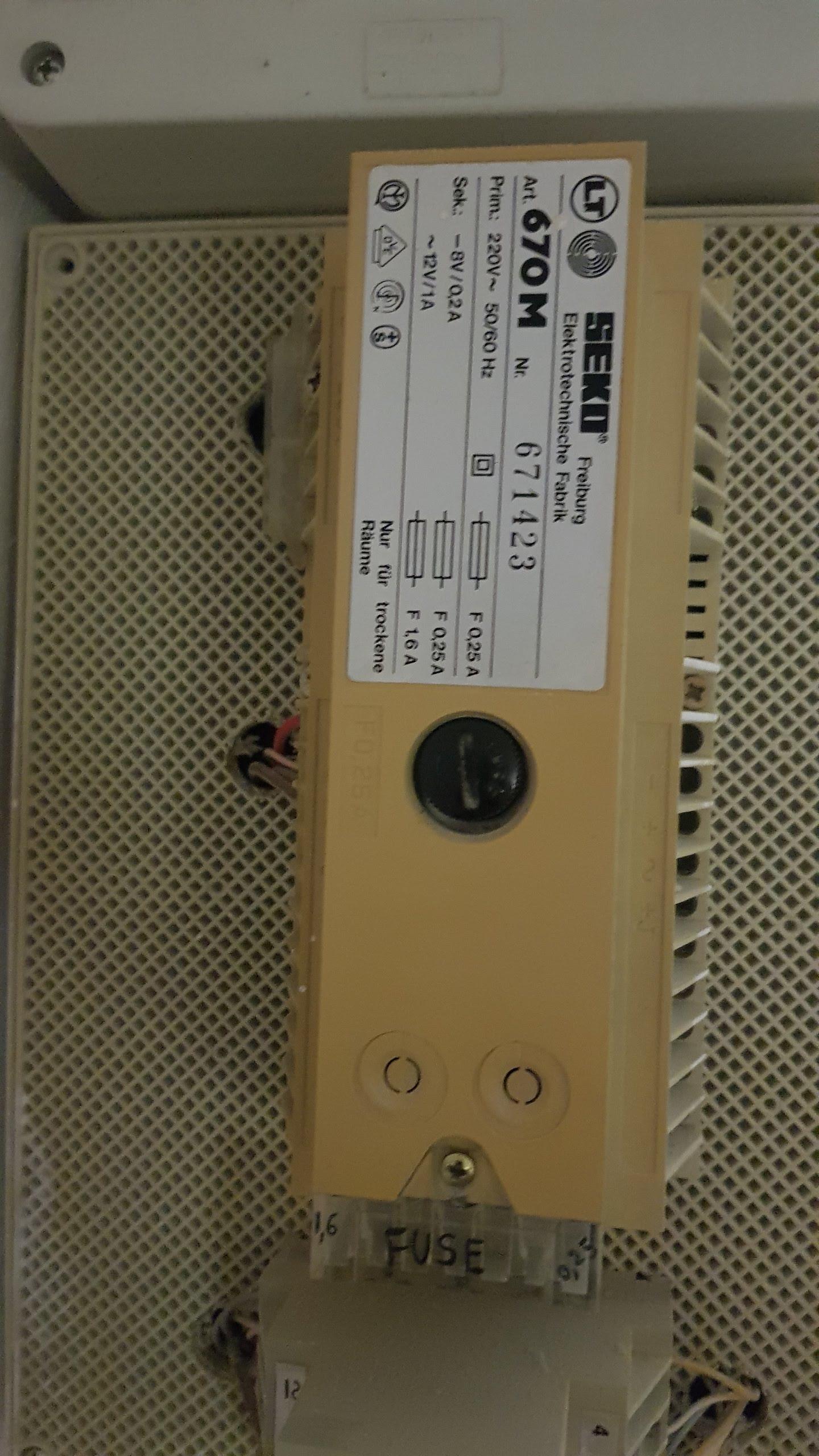

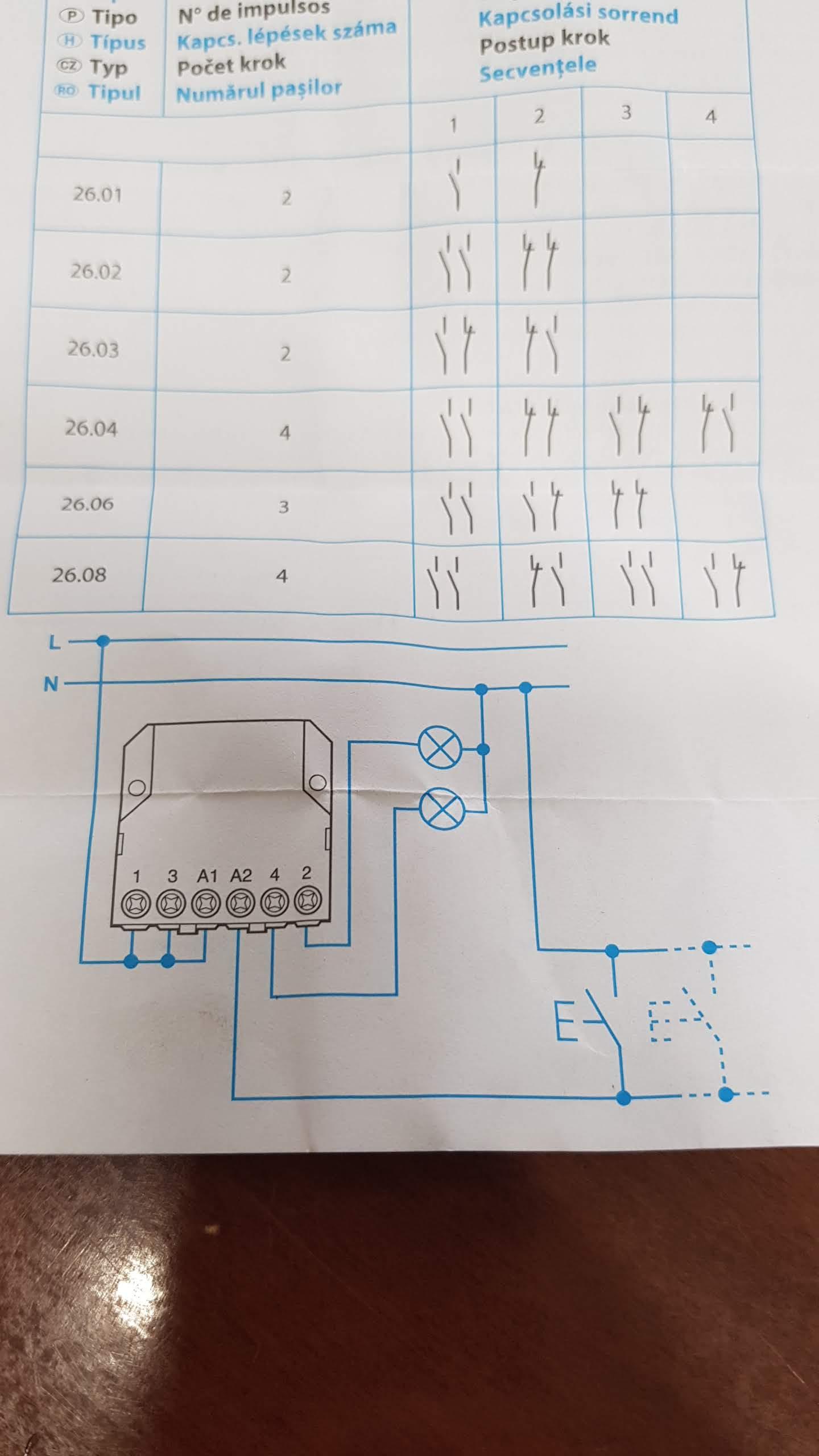

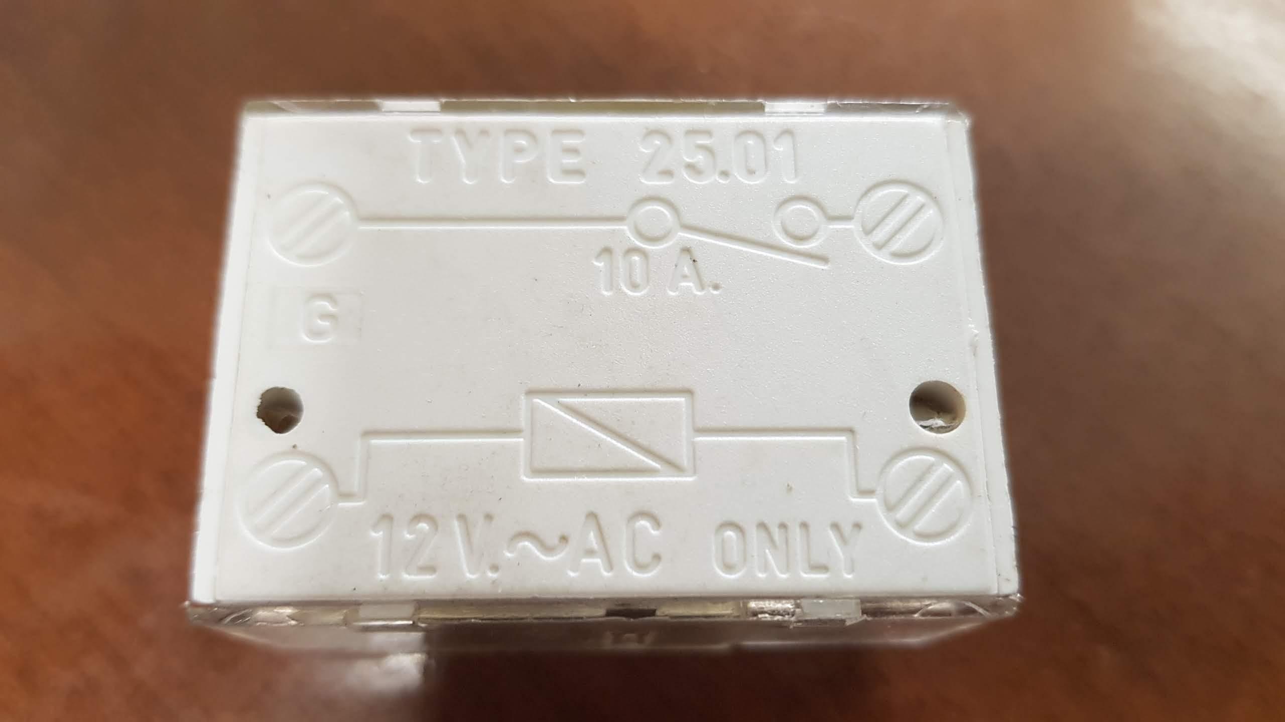

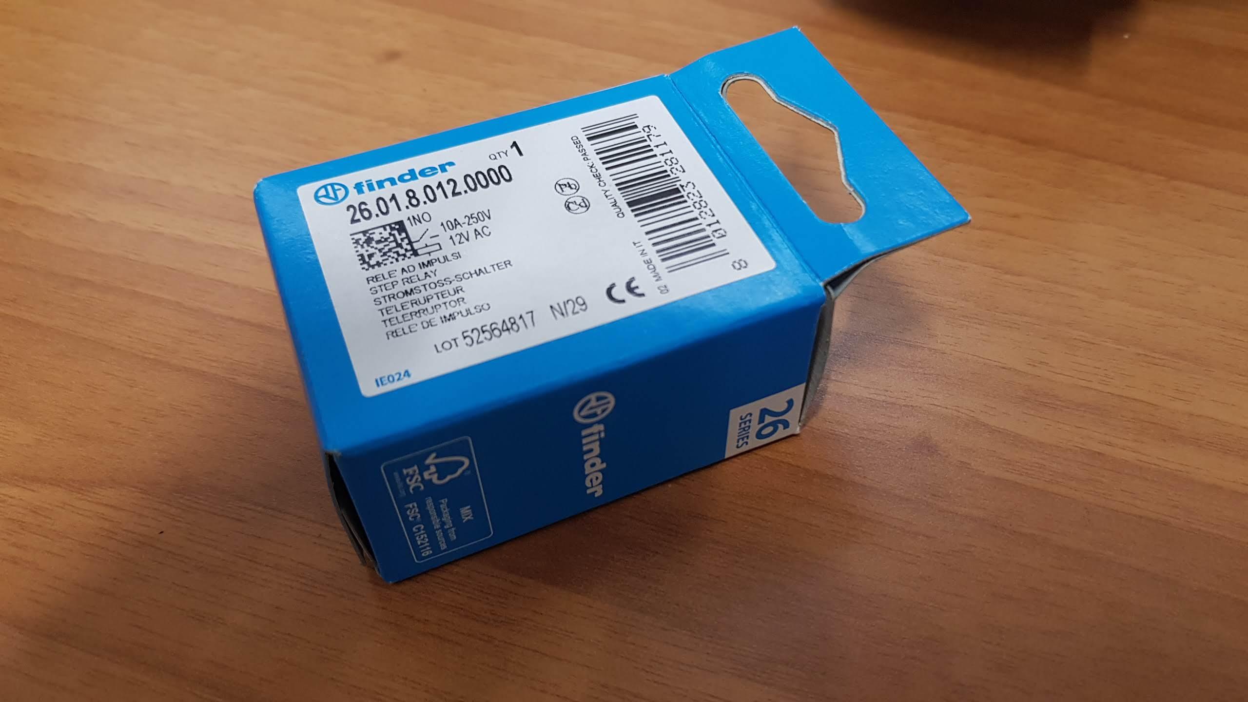

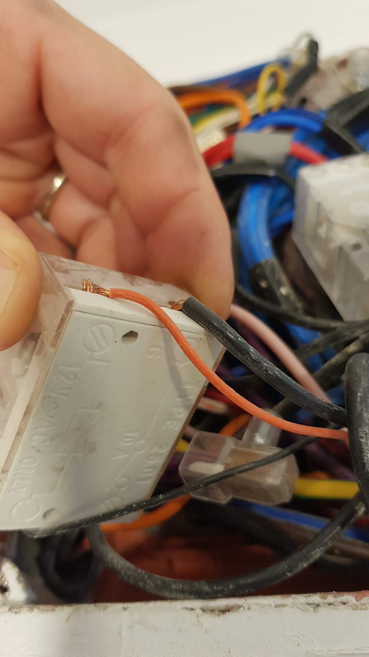

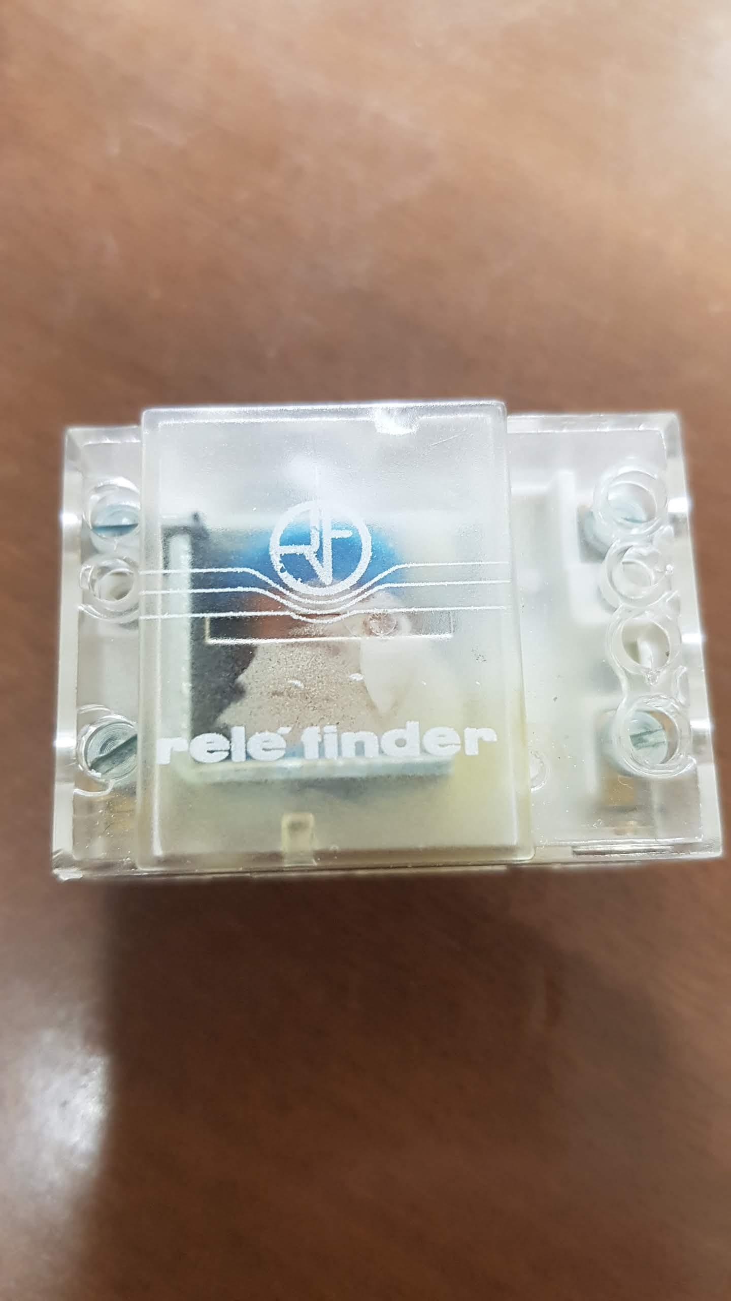

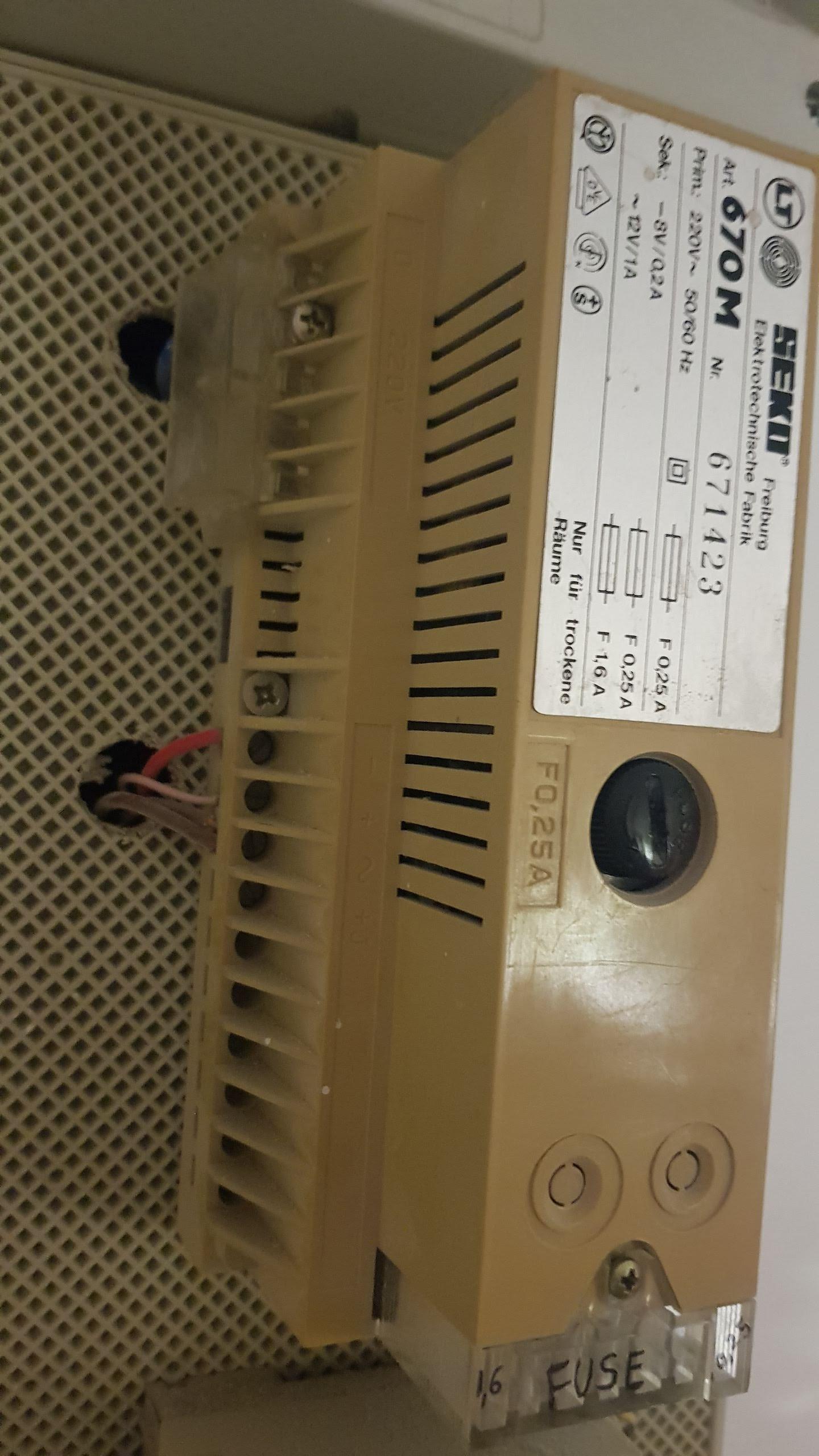

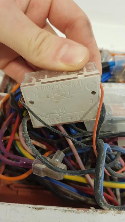

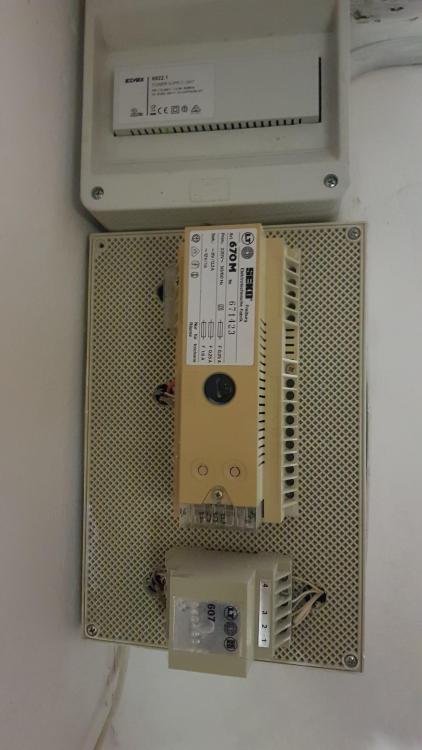

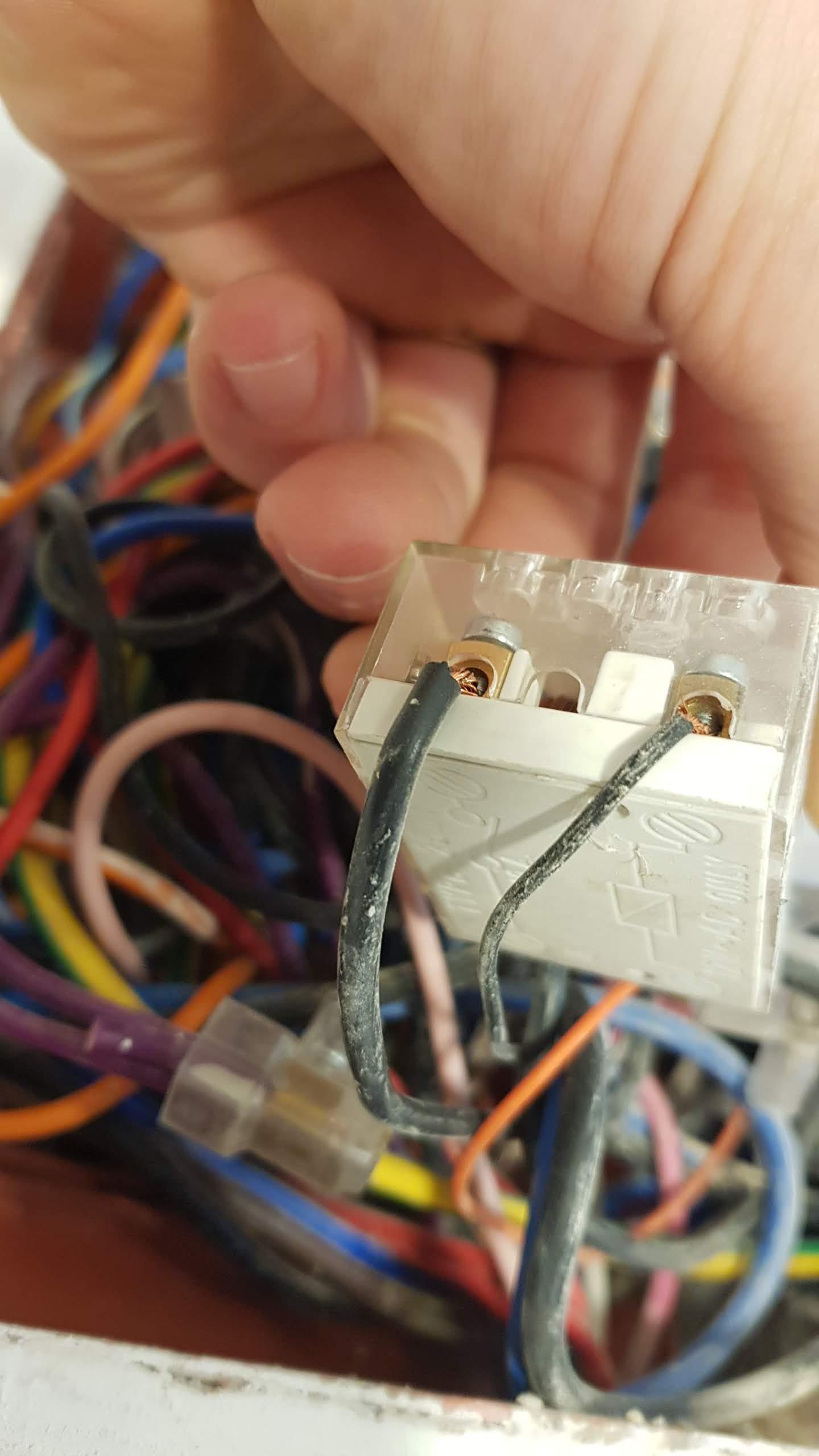

SM4rk Inserito: 27 ottobre 2021 Segnala Inserito: 27 ottobre 2021 (modificato) Ciao a tutti, ho trovato sul forum un vecchia discussione simile ma in quel caso il rele era a 220v e non a 12v come il mio. Praticamente dopo svariati anni di onorato funzionamento, la settimana scorsa si è bruciato il mio relè FINDER type 25.01 a 12v ( di cui cerco di allegare qualche foto se riesco). Online non si trova nulla di nulla... nemmeno un misero schema elettrico per capire come lavorava... Ho girato diversi negozi e tutti mi hanno detto che tale relè non esiste più da anni ed è stato sostituito dalla serie 26 e nello specifico mio caso del 12v col FINDER type 26.01 .8.012.0000 Ho provato e riprovato a collegarlo ma non c'è verso di farlo funzionare. Premetto che ho un punto luce con attivazione tramite un solo tasto a scatto living international ed attraverso il videocitofono della elvox. Nella configurazione che vedete nelle foto potete vedere il cavo grande che sarebbe la 220v interrotta che va alla lampada, il cavettino arancione del consenso da citofono e pulsante, e il cavettino nero che se non sbaglio dovrebbe essere la 12v. Nel nuovo 26.01 ho collegato i due fili grandi della 220v sul 1 e sul 2 (praticamente gli estremi) il cavetto arancione del consenso l'ho messo su A2 e il cavetto nero della 12v l'ho messo su A1. Ho sbagliato qualcosa? oppure non è il relè adatto a sostituire il vecchio e onorato 25.01 ? Modificato: 27 ottobre 2021 da SM4rk
Stefano Dalmo Inserita: 27 ottobre 2021 Segnala Inserita: 27 ottobre 2021 Da quanto dici i collegamenti sono quelli , ma hai verificato che arrivi la 12 v su A1 e A2 quando pigi il pulsante ? Ma sul vecchio è visibile la bobina bruciata ? Sarà l'alimentatore o non arrivi la 12 v il problema ?
del_user_293569 Inserita: 27 ottobre 2021 Segnala Inserita: 27 ottobre 2021 Magari per sbaglio ti hanno dato la versione a 230 Vca.
SM4rk Inserita: 27 ottobre 2021 Autore Segnala Inserita: 27 ottobre 2021 (modificato) Stefano, per verificare la 12v col multimetro devo spostare lo spinotto, giusto? Comunque si vede proprio che si deve essere surriscaldato e la plastica bianca agganciata alla molletta si è fusa con l'avvolgimento. Francesco, da quello che leggo sul sito il 26.01.8.012.0000 è specifico per 12v , ma non vorrei che c'è bisogno di qualche condensatore aggiuntivo da ponticellare Modificato: 27 ottobre 2021 da SM4rk
del_user_293569 Inserita: 27 ottobre 2021 Segnala Inserita: 27 ottobre 2021 54 minuti fa, SM4rk ha scritto: Francesco, da quello che leggo sul sito il 26.01.8.012.0000 è specifico per 12v , ma non vorrei che c'è bisogno di qualche condensatore aggiuntivo da ponticellare No, va bene, la mettevo come ipotesi, a volte succede e uno diventa matto per una svista.
Stefano Dalmo Inserita: 27 ottobre 2021 Segnala Inserita: 27 ottobre 2021 Che significa spostare lo spinotto ? La tensione la devi misurare tra A1E A2 del relè, quando pigi il pulsante devi trovare 12v quando rilasci 0v . Non vorrei che si fosse fuso perchè sempre sotto tensione !
Dumah Brazorf Inserita: 27 ottobre 2021 Segnala Inserita: 27 ottobre 2021 (modificato) Fai 'na foto giusta a 'sto relè dove si legga il modello che ti avranno dato quello da 220v... Non mi è chiara una cosa, questa lampada a cosa serviva? Il 26.01 come gli togli tensione riapre il circuito. Un segnale visivo aggiuntivo per i non udenti/ci sentono poco quando suonano al citofono? Modificato: 27 ottobre 2021 da Dumah Brazorf
SM4rk Inserita: 27 ottobre 2021 Autore Segnala Inserita: 27 ottobre 2021 Questo è il pezzo acquistato. Il componente è ora all'interno della scatola di derivazione ma confermo che il codice riportato sul pezzo è il medesimo della sua scatolina qui sotto. Questa lampada è l'illuminazione esterna del portone di casa che ovviamente ora non riesco a far funzionare. Scusami Dumah ma non ho capito la domanda del segnale visivo per i non udenti.
Dumah Brazorf Inserita: 27 ottobre 2021 Segnala Inserita: 27 ottobre 2021 Ok errore mio il relè è a posto.
Livio Orsini Inserita: 27 ottobre 2021 Segnala Inserita: 27 ottobre 2021 (modificato) 3 ore fa, Stefano Dalmo ha scritto: La tensione la devi misurare tra A1E A2 del relè, quando pigi il pulsante devi trovare 12v quando rilasci 0v . Questa è la prima verifca da fare; se i 12V arrivano regolarmente devi anche sentire il clik del relè che commuta. Se non senti la commutazione e i 12V sono presenti, quel relè è guasto. Se non arrivanio i 12 V alla bobina, o hai sbagliato i collegamenti o si è guastato l'alimentatore che eroga i 12V Modificato: 27 ottobre 2021 da Livio Orsini
patatino59 Inserita: 27 ottobre 2021 Segnala Inserita: 27 ottobre 2021 7 ore fa, SM4rk ha scritto: ho un punto luce con attivazione tramite un solo tasto a scatto living international ed attraverso il videocitofono della elvox Scusate, ma stiamo girando attorno al problema senza avere idea di cosa comanda questo relè, e soprattutto come. Da un groviglio di fili, sinceramente, si capisce poco. L'unica cosa certa è che il vecchio relè aveva una bobina da 12 volt AC e un contatto in chiusura MONOSTABILE (Chiuso in presenza di 12 volt, aperto a 0 volt) Il nuovo, serie 26, invece è un BISTABILE a IMPULSI, totalmente differente come concetto (ogni impulso cambia lo stato da ON a OFF e così via) Innanzitutto bisogna capire esattamente da dove arriva la tensione di comando (fili sottili arancio e nero) Poi si possono unire i due neri grandi, e vedere se la luce si accende. Inoltre ci devi dire come era collegato il "solo tasto a scatto Living international" (che non dice molto) e quanti fili ha Da quello che ho capito io, ma devi confermarlo, la suoneria a 12 volt del citofono azionava il relè in AC, ma solo per il tempo di suonata. Non è che hai anche un temporizzatore che teneva accesa la luce per qualche tempo ? Mi manca qualcosa...
Dumah Brazorf Inserita: 27 ottobre 2021 Segnala Inserita: 27 ottobre 2021 (modificato) Guarda googlando trovo anche vecchi 3d di questo forum in cui il 25.01 è descritto come passopasso. Modificato: 27 ottobre 2021 da Dumah Brazorf
patatino59 Inserita: 27 ottobre 2021 Segnala Inserita: 27 ottobre 2021 16 minuti fa, Dumah Brazorf ha scritto: il 25.01 è descritto come passopasso Ammetto di non conoscerlo, ma a questo punto non se ne capisce la funzione rispetto al citofono e all'interruttore presenti. Se fosse connesso alla suoneria, l'accensione e spegnimento della luce collegata avverrebbe ogni DUE suonate, e ciò non ha molto senso. Aspettiamo che SM4rk ci spieghi come funzionava tale luce prima che si guastasse.
Livio Orsini Inserita: 27 ottobre 2021 Segnala Inserita: 27 ottobre 2021 11 minuti fa, patatino59 ha scritto: L'unica cosa certa è che il vecchio relè aveva una bobina da 12 volt AC e un contatto in chiusura MONOSTABILE (Chiuso in presenza di 12 volt, aperto a 0 volt) No, se è un 25.01 è un relè passo-passo o bistabile, ad ogni impulso cambia lo stato del contatto, come fosse un flip-flop. Ne ho montati una decina di questi a casa mia. D'altro canto se non fosse così non avrebbe senso comandarlo con i pulsanti per accendere le luci. Quale verifca fare l'ho descritta in precedenza; se non si verifica la presenza della tensione di comando e la commutazione del contatto, è inutile continuare a scrivere.
SM4rk Inserita: 27 ottobre 2021 Autore Segnala Inserita: 27 ottobre 2021 Cerco di rispondere a tutti per quanto mi è possibile. la 12v col multimetro la devo verificare con l'aiuto di un altra persona perchè mi deve tenere premuto il contatto. Stasera come rientro a casa ci provo. non c'è nessuna suoneria. il rele ad ogni pressione variava da NO a NC a NO a NC, ecc ad una singola pressione del tasto a molla bticino. Stessa cosa se premevo il tasto luce sul videocitofono. La luce rimaneva accesa fino ad ulteriore pressione di uno dei suddetti (non rimaneva accesa solo fino al mantenimento di pressione del tasto come qualcuno diceva). si tratta di una luce esterna davanti al portone di casa. al pulsante arrivano 2 fili arancioni che chiudono il contatto ad ogni pressione con 2 fili rossi sempre sottili. attaccando i 2 cavi neri grandi la luce rimane accesa. Spero di aver risposto a tutti
patatino59 Inserita: 27 ottobre 2021 Segnala Inserita: 27 ottobre 2021 (modificato) Ok, ora è più chiaro. Se nel citofono hai un tasto "luce" e inoltre hai un pulsante a muro, devi avere un trasformatore a 12 volt, da qualche parte, che probabilmente si è interrotto. (Ci credo poco che sia colpa della bobina interrotta nel Finder, ma può anche succedere) Il nuovo relè, a 12 volt, ha essenzialmente 4 fili, gli stessi che avevi sul vecchio: Una coppia in uscita (il contatto che alimenta la lampadina, se unito) Una coppia in entrata (i 12 volt che provengono dal trasformatore, passano dal pulsante del citofono o a muro, e arrivano alla bobina) Se col nuovo relè non senti scattare nulla, probabilmente è rotto il trasformatore. Se lo trovi, senti prima di tutto se è tiepido, poi misura l'uscita a 12 volt e l'ingresso a 220 volt, col multimetro in AC, che devono essere presenti anche senza premere nulla. Modificato: 27 ottobre 2021 da patatino59
Dumah Brazorf Inserita: 27 ottobre 2021 Segnala Inserita: 27 ottobre 2021 A me verrebbe da pensare che è lo stesso alimentatore del citofono. 12VAC
Stefano Dalmo Inserita: 27 ottobre 2021 Segnala Inserita: 27 ottobre 2021 Scusatemi , ma molte volte ad una domanda cruciale , a cui non si è ancora risposto , 7 ore fa, Stefano Dalmo ha scritto: La tensione la devi misurare tra A1E A2 del relè, quando pigi il pulsante devi trovare 12v quando rilasci 0v . si anticipano tante ipotesi che alla fine non portano a niente , appesantiscono solo la lettura del tread . Basterebbe solo avere la pazienza di aspettare quella risposta che come potete vedere ancora non arriva , dopo di che tutto diventa più semplice , sia per l'interlocutore che per noi che lo dobbiamo indirizzare . Scusatemi . E pazientiamo un'altro po.
Livio Orsini Inserita: 28 ottobre 2021 Segnala Inserita: 28 ottobre 2021 9 ore fa, Stefano Dalmo ha scritto: Basterebbe solo avere la pazienza di aspettare quella risposta che come potete vedere ancora non arriva , dopo di che tutto diventa più semplice , sia per l'interlocutore che per noi che lo dobbiamo indirizzare . Bravo Stefano! E' inutile fare ipotesi se non si sa come stanno le cose.
SM4rk Inserita: 28 ottobre 2021 Autore Segnala Inserita: 28 ottobre 2021 Buongiorno a tutti, scusatemi ma ieri non ho avuto nessuno a casa con me che mi potesse aiutare e oggi credo neanche. Domani dovrebbe tornare mia moglie dalla trasferta e mi faccio aiutare da lei. La scatola di derivazione dove si trova il relé è in alto quasi a soffitto e il pulsante di attivazione è in un altra stanza, non riesco da solo. Vi chiedo di pazientare ancora poco per l'informazione richiesta, e mi scuso nuovamente per l'attesa. Nel frattempo, giusto per rispondere a patatino59, si ho un trasformatore che converte la 220 a 12v, tant'è che l'ho controllato e aveva 2 fusibili su 3 bruciati, prontamente sostituiti. Non presenta alcun tipo di surriscaldamento.
patatino59 Inserita: 28 ottobre 2021 Segnala Inserita: 28 ottobre 2021 11 minuti fa, SM4rk ha scritto: ho un trasformatore che converte la 220 a 12v, tant'è che l'ho controllato e aveva 2 fusibili su 3 bruciati Puoi postare una foto del trasformatore ? E' strano che abbia tre fusibili. Una volta ripristinati il relè dovrebbe tornare a funzionare come prima.
Giuseppe Fabrizio Inserita: 28 ottobre 2021 Segnala Inserita: 28 ottobre 2021 1 ora fa, patatino59 ha scritto: Puoi postare una foto del trasformatore ? E' strano che abbia tre fusibili. Una volta ripristinati il relè dovrebbe tornare a funzionare come prima. sempre se i fusibili non si sono portati qualcos'altro dietro quando sono saltati, primo passo quindi controllare che esca dall'alimentatore la 12v
SM4rk Inserita: 28 ottobre 2021 Autore Segnala Inserita: 28 ottobre 2021 5 ore fa, patatino59 ha scritto: Puoi postare una foto del trasformatore ? E' strano che abbia tre fusibili. Una volta ripristinati il relè dovrebbe tornare a funzionare come prima. intanto posto la foto del trasformatore richiesto. misurando la corrente in entrata ed uscita è tutto ok. i 3 fusibili sono per 220v, 12v, 8v Stasera spero di potervi aggiornare sulla verifica della 12v a pulsante premuto.
SM4rk Inserita: 28 ottobre 2021 Autore Segnala Inserita: 28 ottobre 2021 Sono riuscito a testare e quando premo il tasto c'è 12vac tra cavetto arancione e cavetto nero. Scome detto nei post precedenti se attacco i cavi grandi neri tra loro, la luce si accende. Collegando il tutto tramite relè non funziona.... non si sente nessuno "stack"
del_user_293569 Inserita: 28 ottobre 2021 Segnala Inserita: 28 ottobre 2021 (modificato) 17 minuti fa, SM4rk ha scritto: Sono riuscito a testare e quando premo il tasto c'è 12vac tra cavetto arancione e cavetto nero. con i fili scollegati o collegati al relè? La misura dei 12Vca va' fatta con il relè collegato Modificato: 28 ottobre 2021 da Francesco_54
