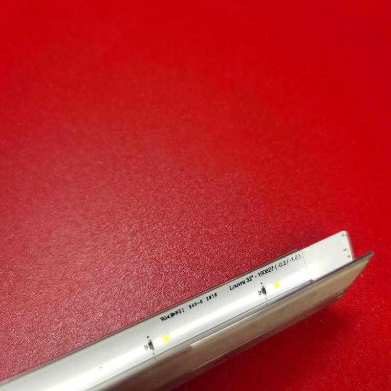

TV LT32E319 - Sostituzione barra Led
Buongiorno, ho smontato il TV e ho accesso alla barra led. Se alimentata mi si illumina solo per metà e quindi vorrei tentare la sostituzione. Il problema è che tale barra è un tutt'uno con il riflettote di acciaio lucido che fa da riflettore penso. NON riesco a smontare la barra, avete dritte? Grazie e saluti
Beh avrà del biadesivo sotto. Prova a scaldare col phon.
Mmm... googlando mi par di capire che ci sono solo una fila sopra e una sotto, tipo i monitor, e i ricambi comprendono la parte metallica sottostante.
Casomai fai foto...
Modificato: da Dumah Brazorf
Hai già preso il ricambio? Dovresti trovare tutto il pezzo.
Grazie, no non l'ho ancora preso; si danno tutto barra + supporto ma il problema è sche sto cercando di togliere il vecchio e NON CI RIESCO. E' questo il problema.
Giuseppe Fabrizio
classiche barre tenute da un adesivo a tenuta forte termoconduttivo, non il classico biadesivo, la stessa soluzione la utilizza anche samsung a memoria su alcuni pannelli 55"
Ho provato a forzare con un cacciavite piatto ma si piega ila lamiera anzichè scollarsi. Hai consigli?
Di solito riscaldo bene con phon e facendo leva con cacciavite si tolgono.
Grazie Enzosatel, provo come dici magari prima provo a passare il cutter e poi il cacciavite.
Fatto come detto sopra, ordinata barra. Ho provato così per non lasciare i pannelli volanti a risistemarli......... una mer.a! vedremo. Grazie a tutti, vi aggiornerò.
