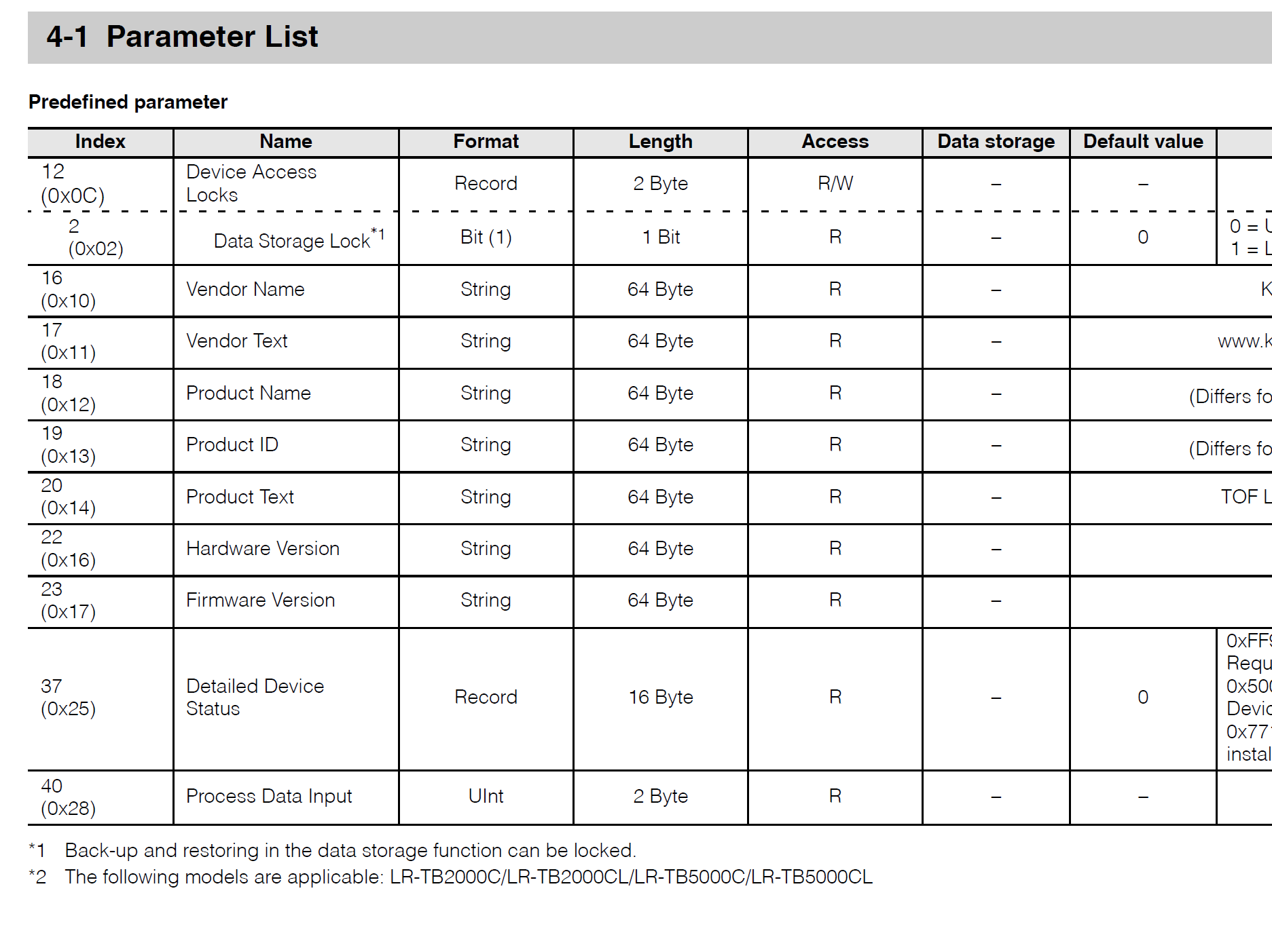

Spiddy1 Inserito: 27 ottobre 2021 Segnala Share Inserito: 27 ottobre 2021 Buona sera tramite la scheda io-link 6ES7 137-6BD00-0BA0 di un 1510fc e' collegato un sensore della keyence.. Riesco a leggere tranquillamente i dati di processo ma dovrei cambiare anche un parametro interno qunado lo desidero io,ho sentito keyence e mi ha detto che bisogna fare una comunicazione aciclica e leggere/scrivere i device data del sensore AVete idea di come fare? Allego un screen dei parametri Grazie mille Link al commento Condividi su altri siti More sharing options...
