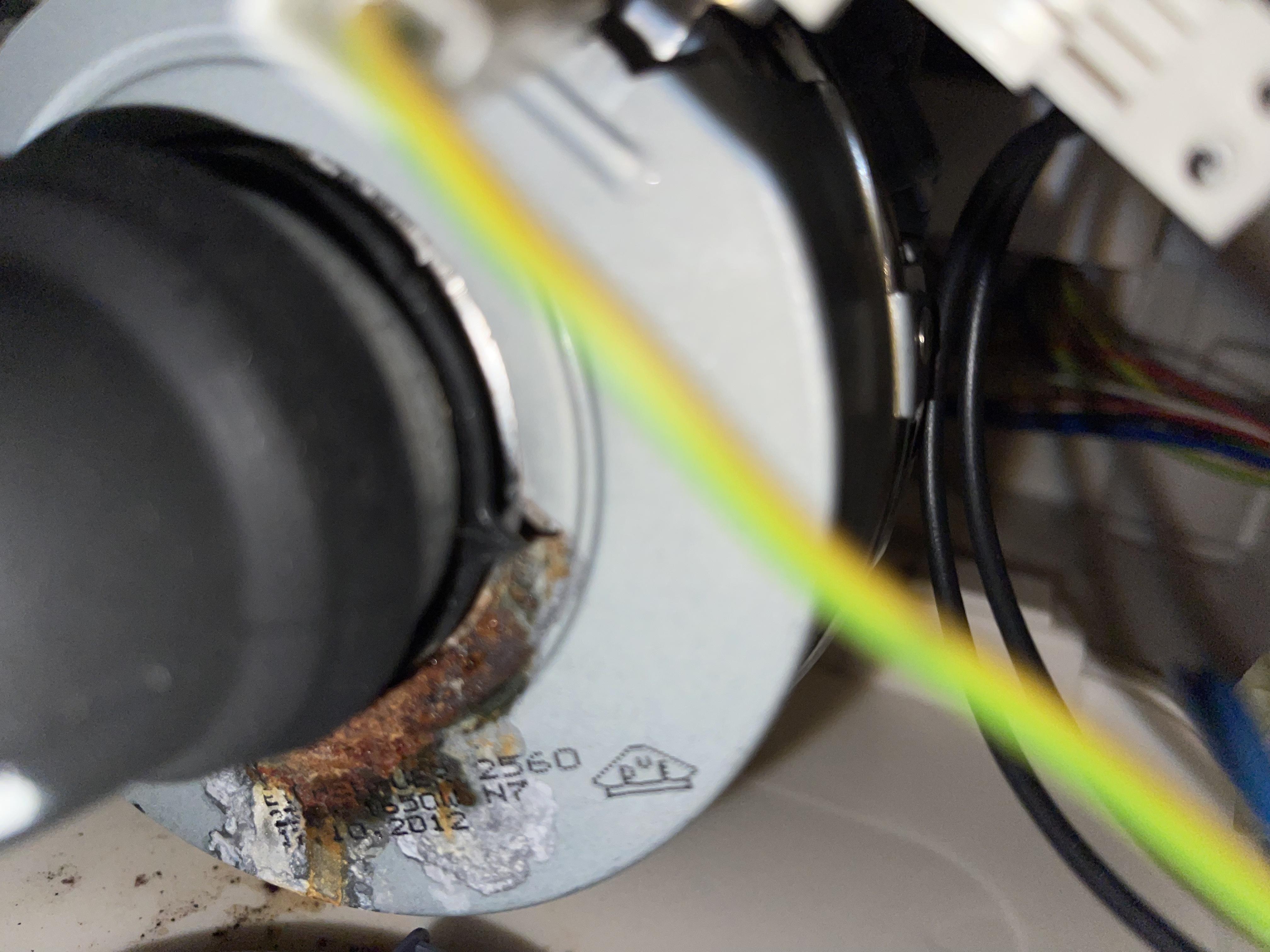

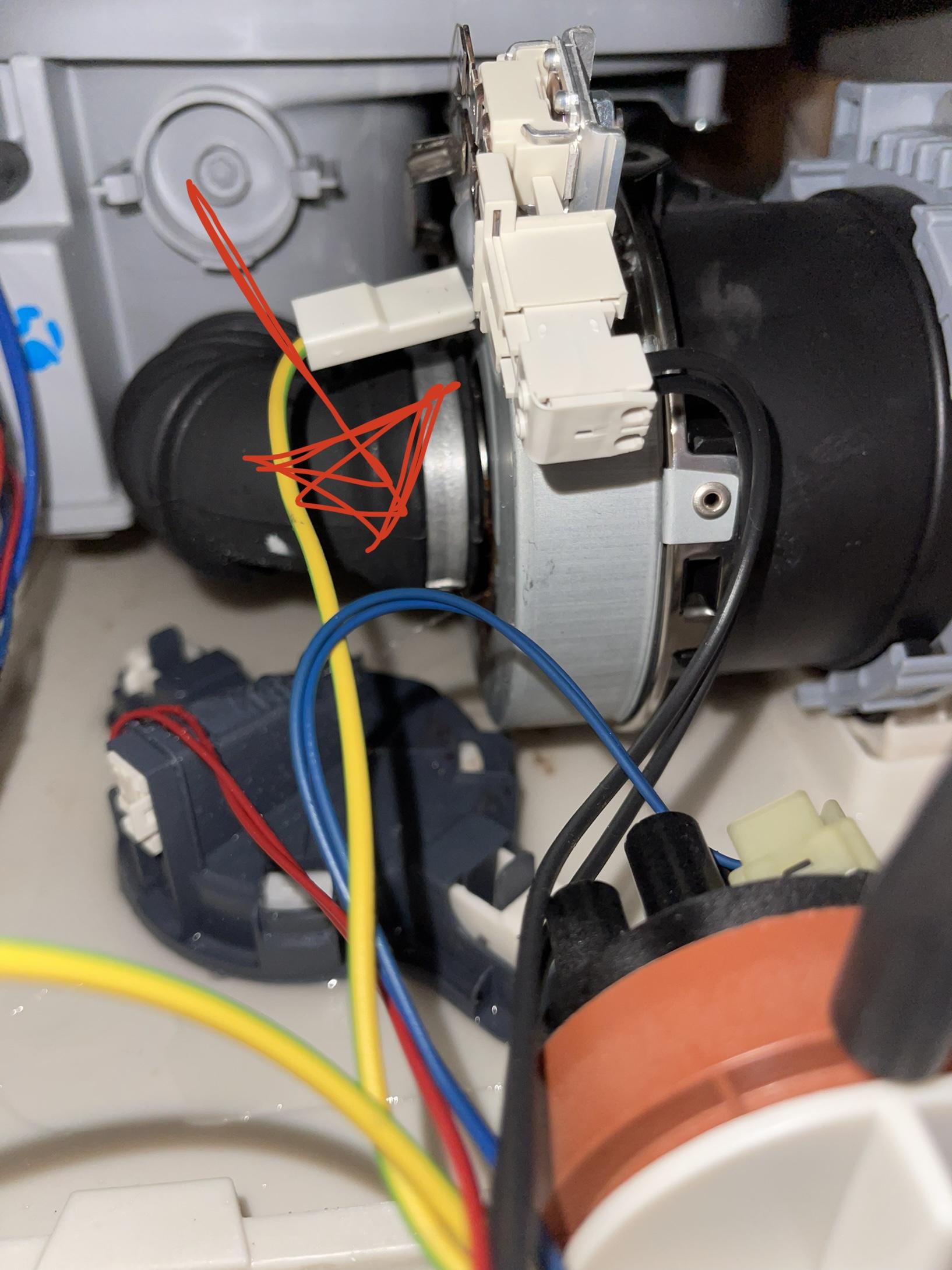

mgeneration Inserito: 27 ottobre 2021 Segnala Inserito: 27 ottobre 2021 Ciao a tutti! Ho questa lavastoviglie da ormai diversi anni e ha sempre funzionato benissimo fino a quando dopo l'ultimo lavaggio (completato), noto che la pompa dello scarico rimane sempre accesa e il tasto 3H rimane fisso lampeggiante veloce. Da cosa può dipendere? L'acqua è stata completamente aspirata ma non sembra fermarsi. Se verso altra acqua, questa viene completamente espulsa dallo scarico. Devo per forza scollegare la spina di alimentazione perchè altrimenti la pompa di scarico continua a lavorare. Grazie!!
Stefano Dalmo Inserita: 27 ottobre 2021 Segnala Inserita: 27 ottobre 2021 Controlla il sistema antiallagamento , posto sotto la lavastoviglie , in presenza di acqua per una probabile perdita ,attiva in continuo la pompa.
mgeneration Inserita: 28 ottobre 2021 Autore Segnala Inserita: 28 ottobre 2021 Il 27/10/2021 alle 20:18 , Stefano Dalmo ha scritto: Controlla il sistema antiallagamento , posto sotto la lavastoviglie , in presenza di acqua per una probabile perdita ,attiva in continuo la pompa. Expand Grazie della tua risposta. In effetto ho fatto una prova.. ho sollevato la lavastoviglie da un lato e da sotto e uscita acqua. Poi dopo aver fatto scolare la maggior parte dell'acqua l'ho ricollegata e adesso l'errore sembra sparito. Come consigli di procedere per verificare meglio? Pensi sia una cosa riparabile o faccio prima a comprarne una nuova ? Grazie dell'aiuto!
UABC80 Inserita: 28 ottobre 2021 Segnala Inserita: 28 ottobre 2021 Dovresti aprire la macchina, avviarla e vedere da dove perde 😉. In caso, posta foto
Ciccio 27 Inserita: 28 ottobre 2021 Segnala Inserita: 28 ottobre 2021 Il 28/10/2021 alle 11:30 , mgeneration ha scritto: faccio prima a comprarne una nuova Expand Così fai prima a moltiplicare i rifiuti e a buttare soldi inutilmente. 😉
mgeneration Inserita: 1 novembre 2021 Autore Segnala Inserita: 1 novembre 2021 (modificato) Il 27/10/2021 alle 20:18 , Stefano Dalmo ha scritto: Controlla il sistema antiallagamento , posto sotto la lavastoviglie , in presenza di acqua per una probabile perdita ,attiva in continuo la pompa. Expand Sono riuscito ad aprire il lato dx della lavastoviglie e a individuare la perdita. Eccola in foto mentre la lavastoviglie è in funzione e si vede proprio lo zampillo d'acqua. Come posso procede? Modificato: 1 novembre 2021 da mgeneration
Stefano Dalmo Inserita: 1 novembre 2021 Segnala Inserita: 1 novembre 2021 Se si è bucato il manicotto ,va sostituito .
mgeneration Inserita: 1 novembre 2021 Autore Segnala Inserita: 1 novembre 2021 Il 01/11/2021 alle 14:14 , Stefano Dalmo ha scritto: Se si è bucato il manicotto ,va sostituito . Expand Non mi pare sia dal manicotto la perdita.. ecco una foto più da vicino
UABC80 Inserita: 1 novembre 2021 Segnala Inserita: 1 novembre 2021 A me sembra che perda dalla resistenza. Se fai tu il lavoro, con poche decine di € te la cavi 😉
Stefano Dalmo Inserita: 1 novembre 2021 Segnala Inserita: 1 novembre 2021 (modificato) Se togli il tubo vedi meglio tu da vicino . se è bucato il blocco della resistenza lo cambi . Si può ipotizzare di tutto , ma quello che vale è quello che si vede sul campo. Modificato: 1 novembre 2021 da Stefano Dalmo
Ciccio 27 Inserita: 1 novembre 2021 Segnala Inserita: 1 novembre 2021 Il 01/11/2021 alle 18:05 , Stefano Dalmo ha scritto: Se togli il tubo vedi meglio tu da vicino Expand Il tubo è in blocco con la resistenza. 😉
Stefano Dalmo Inserita: 1 novembre 2021 Segnala Inserita: 1 novembre 2021 Io vedo una fascetta metallica di fermo removibile nella foto . Poi se non si può togliere il tubo , non cambia niente , il ricambio lo vendono completo col tubo e viene sostituito con un kit più recente .
Ciccio 27 Inserita: 1 novembre 2021 Segnala Inserita: 1 novembre 2021 Il 01/11/2021 alle 20:56 , Stefano Dalmo ha scritto: Io vedo una fascetta metallica di fermo removibile nella foto . Expand Già, scusa: ormai ragionavo a partire dalla mia Hotpoint superfiga più recente, che ha i due pezzi indissolubili. Comunque, dallo zampillo in diagonale della prima foto, sembra proprio che è forato il corpo metallico della resistenza.
mgeneration Inserita: 2 novembre 2021 Autore Segnala Inserita: 2 novembre 2021 Grazie per le vostre risposte. Dove mi consigliate di reperire il pezzo?
Stefano Dalmo Inserita: 2 novembre 2021 Segnala Inserita: 2 novembre 2021 Da un rivenditore della tua zona , oppure sul web .
tonyrm Inserita: 2 maggio 2023 Segnala Inserita: 2 maggio 2023 (modificato) ciao ho la stessa lavastoviglie anche a me rimane attaccata la pompa di scarico. ma lampeggiano 3 spie insieme Ho verificato lo scarico, il galleggiante e la pompa del vuoto...sembra tutto ok Parte, ma dopo 10 minuti si blocca, lampeggi e pompa scarico rimane attiva Non ho perdite anche l'antiallagamento è pulito Sapete dove possa risiedere il problema....Grazie a tutti Resistenza? in caso fosse resistenza devo sostituire tutta pompa? si trova li? Modificato: 2 maggio 2023 da tonyrm
Alessio Menditto Inserita: 2 maggio 2023 Segnala Inserita: 2 maggio 2023 Tony non ci si può accodare, per favore apri una nuova discussione tua e avrai aiuto, grazie.
tonyrm Inserita: 2 maggio 2023 Segnala Inserita: 2 maggio 2023 Il 02/05/2023 alle 14:00 , Alessio Menditto ha scritto: Tony non ci si può accodare, per favore apri una nuova discussione tua e avrai aiuto, grazie. Expand chiedo scusa...ho aperto una nuova discussione
