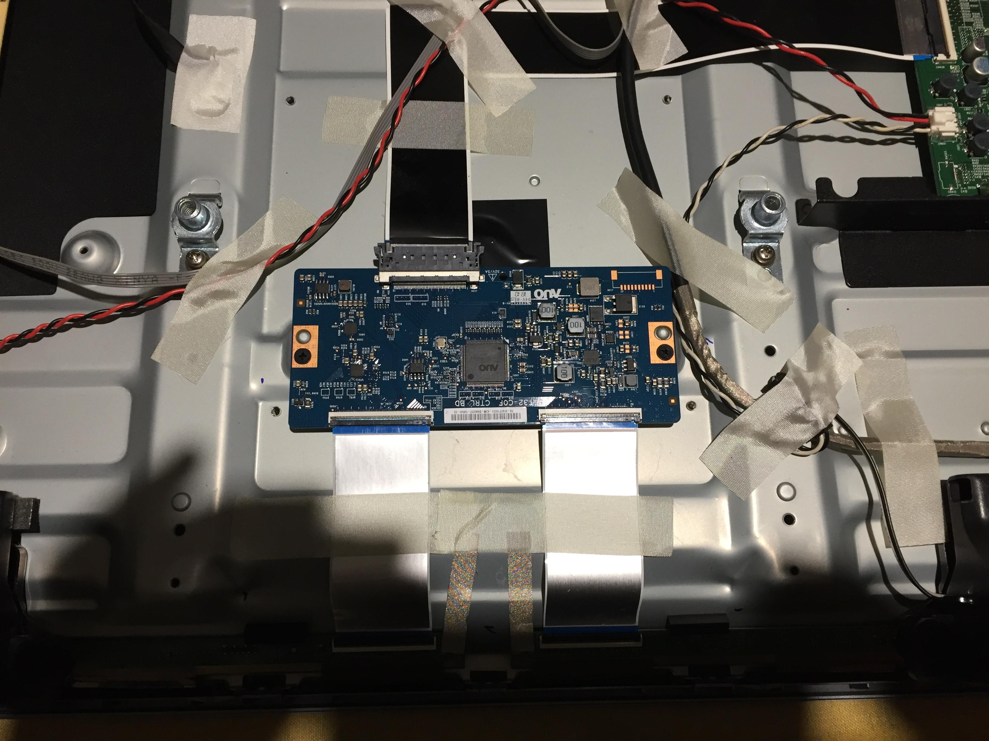

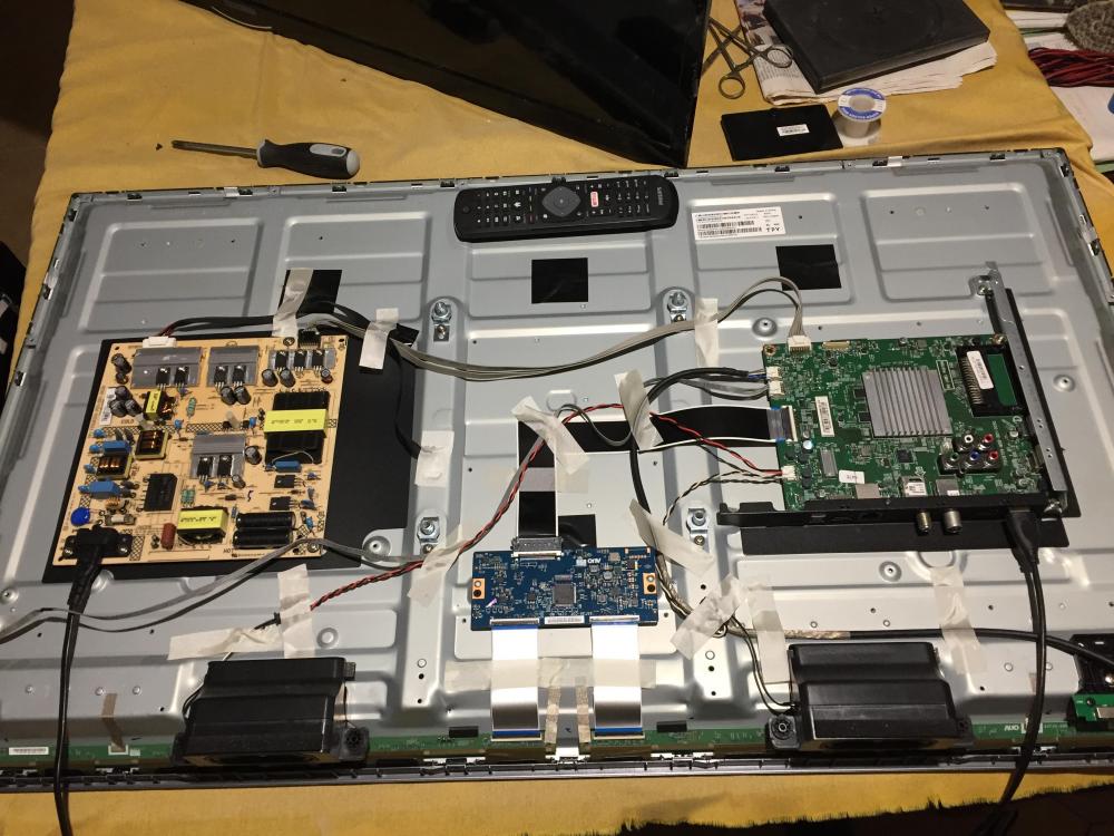

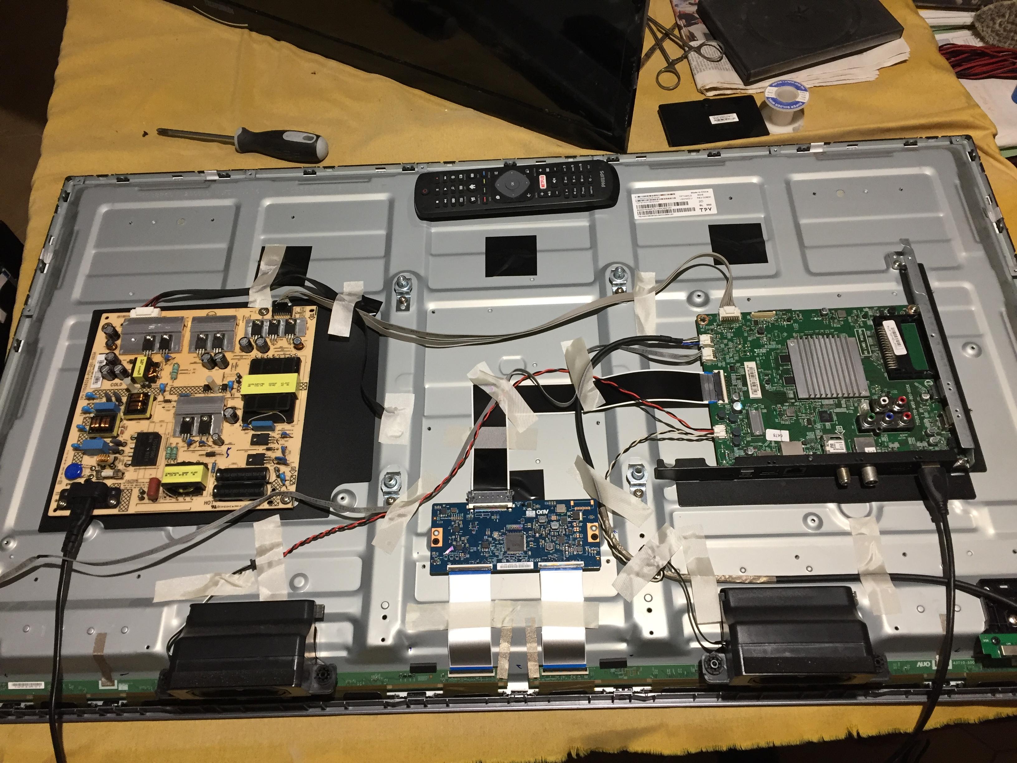

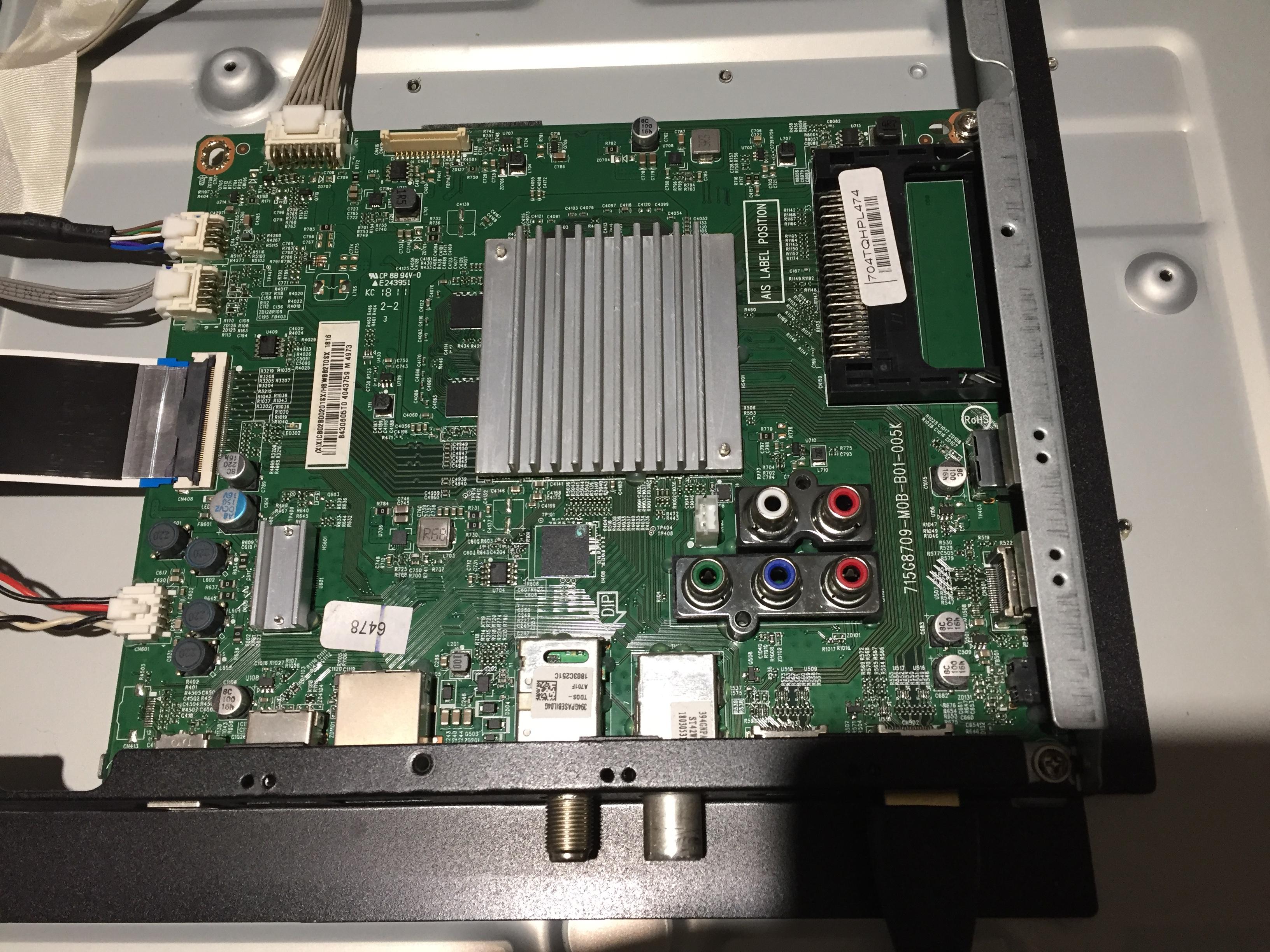

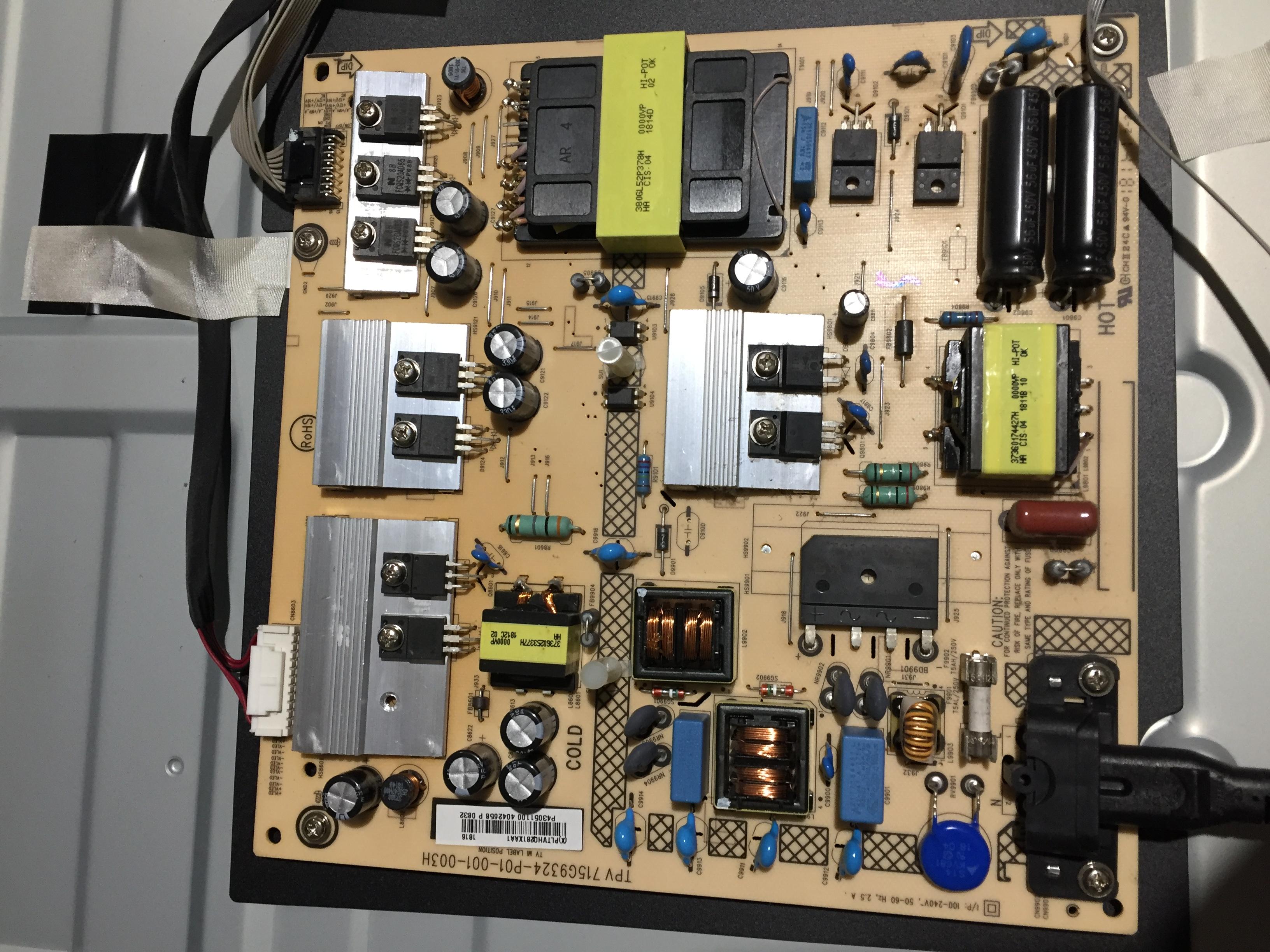

moleot Inserito: 27 ottobre 2021 Segnala Inserito: 27 ottobre 2021 (modificato) Si tratta del 43PUS6703/12 del 2018. Scaldandosi lo schermo si sposta verso l'alto come vedete nel videoVideo dell'immmagine, pur restando attive tutte le funzioni balla in verticale. Datemi una dritta e grazie a chi risponderà. Modificato: 27 ottobre 2021 da Fulvio Persano
Fulvio Persano Inserita: 27 ottobre 2021 Segnala Inserita: 27 ottobre 2021 Ciao. 43 minuti fa, moleot ha scritto: Si tratta del 43PUS6703/12 del 2018. Completa il modello.
moleot Inserita: 27 ottobre 2021 Autore Segnala Inserita: 27 ottobre 2021 Fulvio il modello è Philips 43PUS6703/12 con chassis TPM18,6E LA schema in rete.Credo soffra di questo problema
Fulvio Persano Inserita: 27 ottobre 2021 Segnala Inserita: 27 ottobre 2021 (modificato) Ciao. 1 ora fa, moleot ha scritto: Fulvio il modello è Philips 43PUS6703/12 con chassis TPM18,6E LA Hai ragione, avevo letto male. Ho corretto il titolo. Sembrerebbe il pannello, però attendi altri, più autorevoli, pareri. Modificato: 27 ottobre 2021 da Fulvio Persano
Giuseppe Fabrizio Inserita: 28 ottobre 2021 Segnala Inserita: 28 ottobre 2021 sembra un problema di esr andata dei condensatori, dall'immagine che hai postato noto un paio di elettrolitici sulla uscita tra main e tcon, si dovrebbe provare con del ghiaccio spray a vedere come si comportano raffreddandoli o scaldandoli, ovviamente non avendo la scheda sottomano posso ipotizzare siano quelli gli indiziati come potrebbero anche essere altri qundi vanno fatte un pò di semplici prove con calore e raffreddamento sui condensatori in modo da trovare quelli che difettano, oppure se hai un tester esr è tutto molto più facile
moleot Inserita: 28 ottobre 2021 Autore Segnala Inserita: 28 ottobre 2021 Fabrizio si i condensatori,che però scaldandosi dovrebbero andare meglio,cioè a ferddo difettano poi la cosa può migliorare.Qui il comportamento è al contrario. Vero che non è regola matematica.E peraltro li cambierei volentieri tutti se è per questo,venti o trenta minuti di lavoro e spesa da nulla. Che possa essere il pannelo a me non sembra.Che mi dici?Grazie
Riccardo Ottaviucci Inserita: 28 ottobre 2021 Segnala Inserita: 28 ottobre 2021 27 minuti fa, moleot ha scritto: Che possa essere il pannelo a me non sembra. a me si
moleot Inserita: 28 ottobre 2021 Autore Segnala Inserita: 28 ottobre 2021 (modificato) Riccà io però spero di no! Sui condesa che opinione hai? Modificato: 28 ottobre 2021 da moleot
Riccardo Ottaviucci Inserita: 28 ottobre 2021 Segnala Inserita: 28 ottobre 2021 se a caldo difetta àrmati di spray freezer da spruzzare sui componenti dell'elettronica del pannello ,tanto per
moleot Inserita: 28 ottobre 2021 Autore Segnala Inserita: 28 ottobre 2021 Si ho provato col refrigerante ma io vorrei sapere quanto funziona davvero questo sistema. Comunque devo dire che lo schermo se lascio il tv acceso una mezzoretta si scurisce,nel senso che l'immagine sparisce,pur con tutte le funzioni attive e i led accesi. L'avevo già visto ora ho riprovato e l'effetto è lo stesso.Una mezz'ora circa,e fa così.Non proprio nero ma senza immagini. Basta spegnere un attimo e l'immagine riappare corretta per due o tre minuti e ricomincia il difetto.Questo è il ciclo. Se detto questo non vi viene in mente null'altro,non mi resta che parallelare i condensatori,( meglio delle misurazioni direi) e vediamo.
moleot Inserita: 29 ottobre 2021 Autore Segnala Inserita: 29 ottobre 2021 Direi che possiamo chiudere con schermo danneggiato,il comportamento resta stabile come detto,i led perfettamente alimentati,i controlli sulla scheda alimentatrice lasciano ormai da parte ogni dubbio direi.Grazie come sempre.
