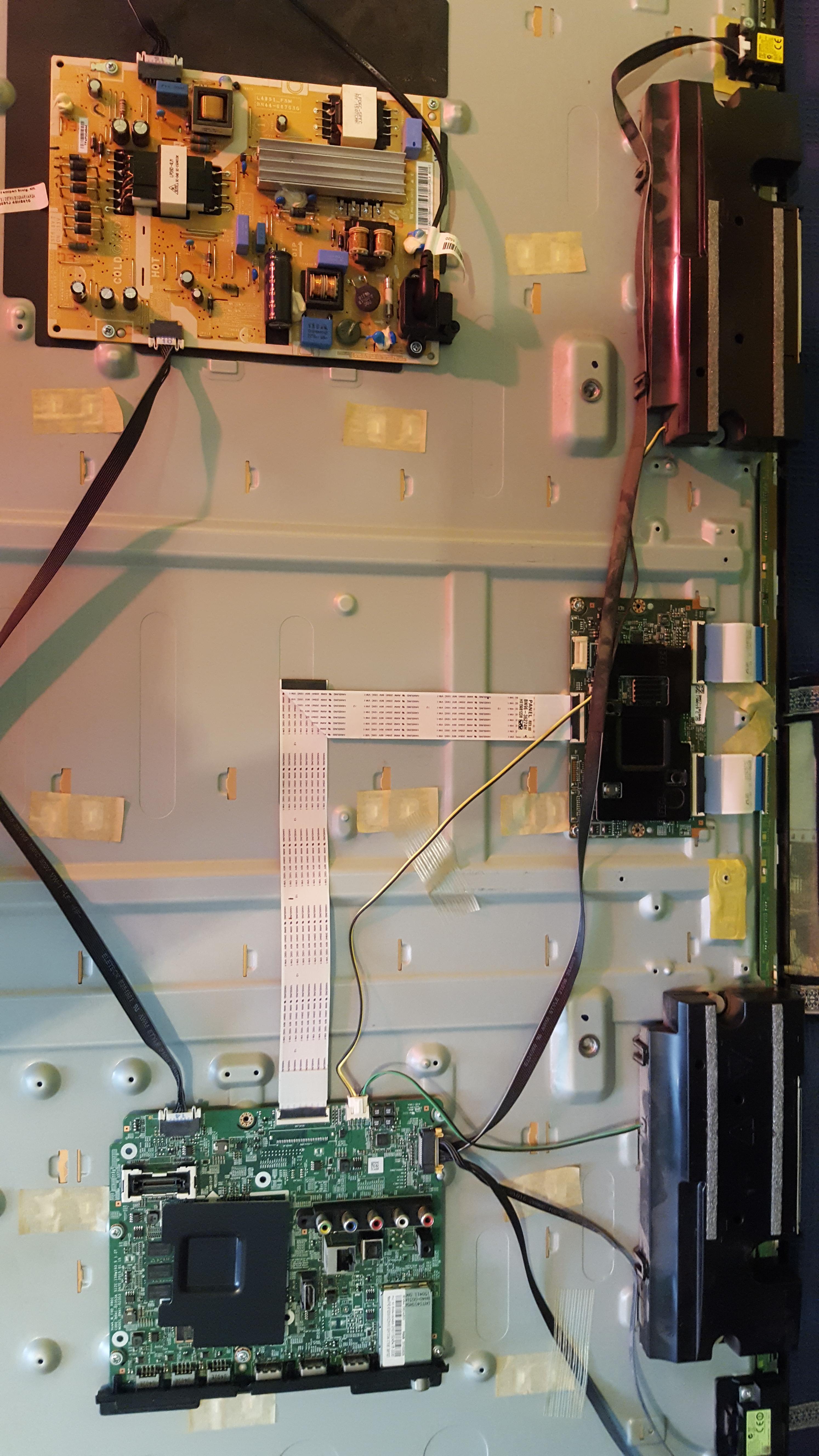

Problemi con tv Samsung mod.UE48J6202AK
Buon giorno a tutti.
Possiedo un tv Samsung mod UE48J6202AK  che si accende e si vede bene il quadro,ma dopo qualche minuto l immagine scompare lentamente e continua a sentirsi l audio e rimane presente la retroilluminazione.
Chiedo un vostro consiglio su come risolvere.
Grazie a tutti.
Riccardo Ottaviucci
se la t-con è separata può essere lei,altrimenti pannello o cavo lvds
Grazie Ottavio per la risposta.
La t-con è la scheda piu piccola guardando la foto?
Ciao Ottavio ho staccato prima uno poi l altro, i flat che dalla t-con vanno verso le schede del pannello ma lo schermo rimane senza immagine.
Mi aspettavo un immagine a meta schermo.
Riconnettendo i due flat l immagine si vede per pochi istanti e sparisce lentamente lasciando attivi l audio e la retro.
Grazie per la risposta.
Riccardo Ottaviucci
2 ore fa, blaupunkt58 ha scritto:
La t-con è la scheda piu piccola guardando la foto?
1 ora fa, blaupunkt58 ha scritto:
Ciao Ottavio ho staccato prima uno poi l altro, i flat che dalla t-con vanno verso le schede del pannello ma lo schermo rimane senza immagine.
Mi aspettavo un immagine a meta schermo.
Riconnettendo i due flat l immagine si vede per pochi istanti e sparisce lentamente lasciando attivi l audio e la retro.
Grazie per la risposta.
Le mie scuse Riccardo ho fatto confusione e ti ho chiamato Ottavio.
Riccardo Ottaviucci
non sei il primo....🤣
Il 28/10/2021 alle 16:32 , blaupunkt58 ha scritto:
Ciao Riccardo ritornando al tv gia citato volevo chiederti se possibile capire se il problema é la t-con il pannello o il cavo.
Adesso accensendo il tv risulta presente solo l audio e la retroilluminazione.
Grazie per una eventuale risposta.
Salve a tutti chiedo scusa ai moderatori se ho aperto una nuova discussione riguardo questo tv.
Purtroppo mi si è bruciata la main grazie ad una mia manovra errata e volevo acquistarne una su ebay.
Quella che sembra uguale alla mia era montata su un tv UE40J6302AK e il modello è bn41-02353b mentre la mia é una bn41-02353  montata su un 48 pollici.
Chiedo la cortesia di farmi sapere se puo essere compatibile.
Ringrazio e mi scuso nuovamente.
Buona giornata.
Riccardo Ottaviucci
non credo siano identiche nel firmware,però se hai la possibilità di renderla io ci proverei lo stesso
Buon giorno a tutti.
Ho bisogno di sostituire la main board come già anticipato in precedenza e ne avrei trovata una su ebay bn41-02353a   bn94-08248E di un tv UE48J6300AK  da Regno Unito con la mia che è una bn41-02353  bn94-08248w  per un tv UE48J6202AK
Potrebbe essere compatibile o meglio  non rischiare?
Chiedo cortesemente una eventuale risposta.
Ringrazio in anticipo.
