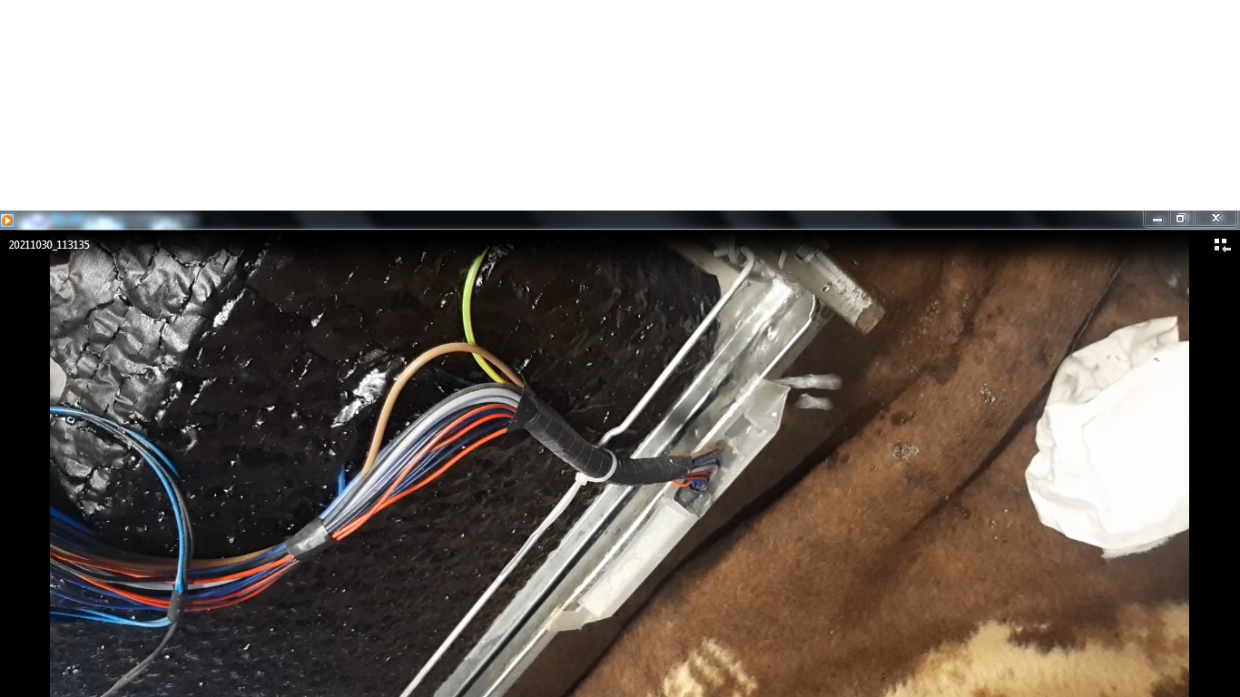

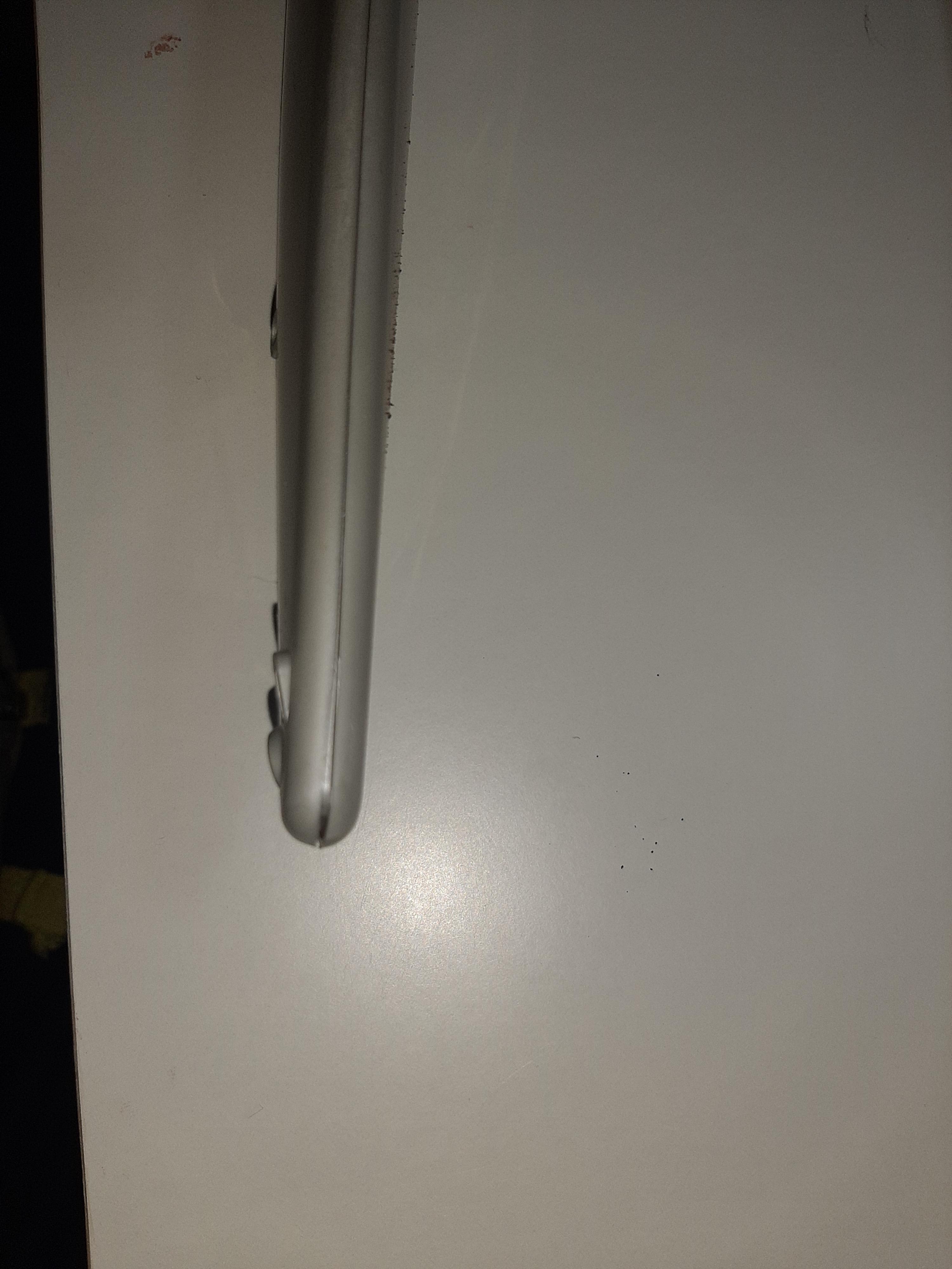

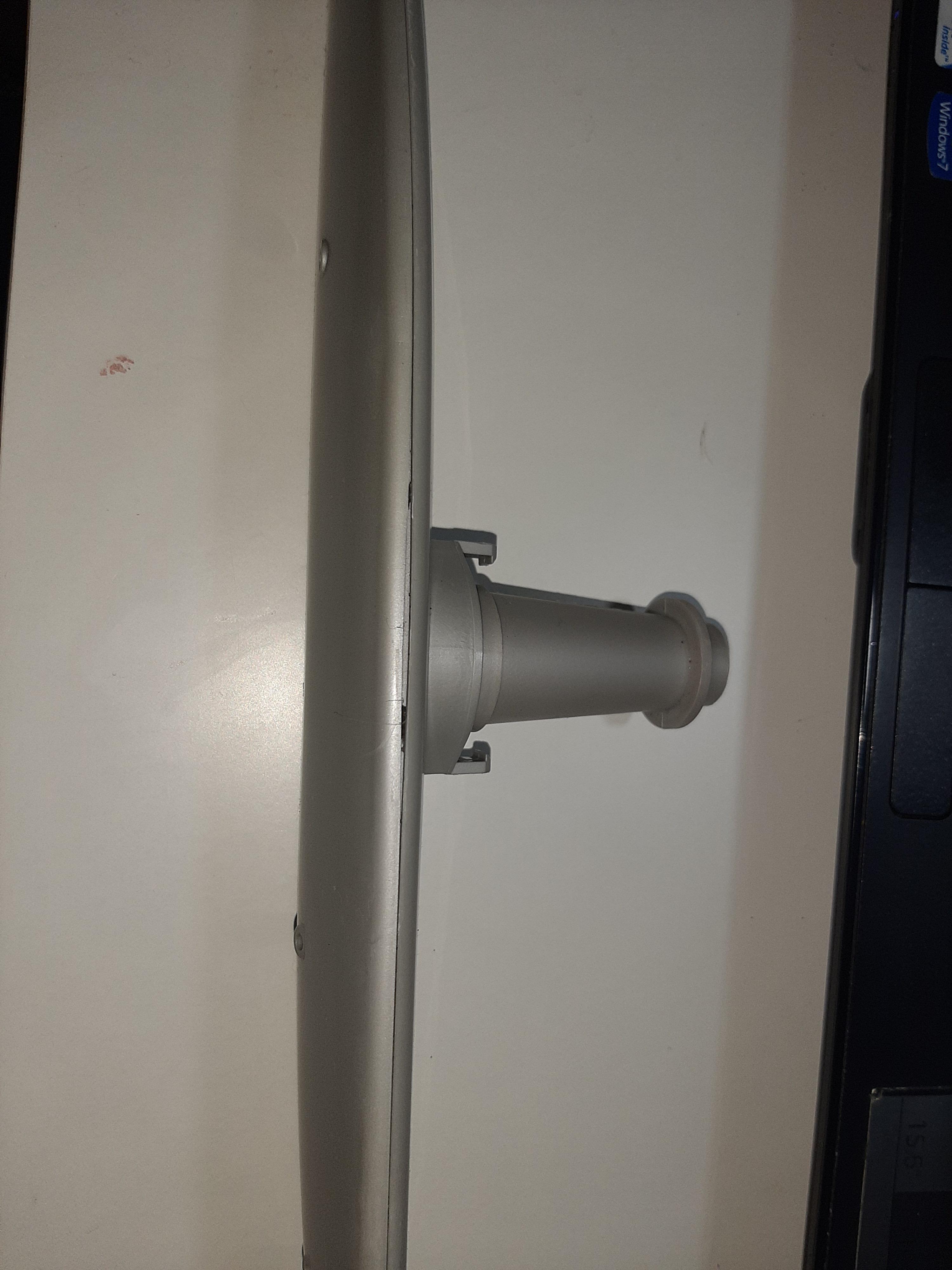

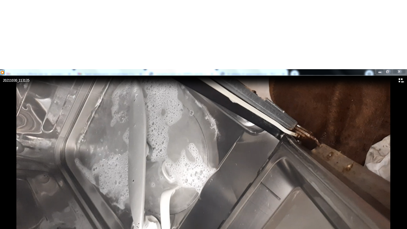

Matteo_utc Inserito: 30 ottobre 2021 Segnala Inserito: 30 ottobre 2021 Buongiorno, intanto volevo salutare tutti in quanto sono nuovo nel forum anche se ho spesso seguito le vostre discussioni. Ho un problema con una lavastoviglie rex, che da un giorno all'altro ha iniziato a perdere acqua dal portellone mentre è in funzione. Come prima cosa ho pensato alla guarnizione posta sulla parte bassa della portella ma dopo averla sostituita non è cambiato nulla. Ho letto diverse cose quindi lho portata in giardino e dopo averla smontata tutta e pulita per bene (anche se era già molto pulita) ho fatto delle prove senza i carter montati e ho notato che quando la pompa di lavaggio " accelera " durante il ciclo, da delle spruzzate che escono dal cabaret di fondo. Ho fatto un video che provo ad allegare. Vi ringrazio anticipatamente per l'aiuto
Matteo_utc Inserita: 30 ottobre 2021 Autore Segnala Inserita: 30 ottobre 2021 Il video non lo posso caricare in quanto troppo grande di mb, però ho fatto 2 screenshot di cui uno dove si vede lo schizzo e l'altro dove si vede la quantità di acqua all'interno, la quale ho letto che se fosse troppa potrebbe creare questo problema.
UABC80 Inserita: 30 ottobre 2021 Segnala Inserita: 30 ottobre 2021 1 ora fa, Matteo_utc ha scritto: Il video non lo posso caricare in quanto troppo grande Puoi caricarlo su Youtube o qualche altro sito di hosting e postare il link qui 🙂 A me il livello sembra regolare, ma attendi qualche altro parere Controlla se per caso esce acqua sulla saldatura che tiene assieme i due semigusci del mulinello; potrebbe essere quello il problema
E685X Inserita: 30 ottobre 2021 Segnala Inserita: 30 ottobre 2021 Ciao Controlla i mulinelli, spesso la saldatura della plastica cede e causa il tuo problema Il livello mi sembra alto, sulla mia arriva appena sopra il filtro. Hai pulito il tubicino del pressostato?
Stefano Dalmo Inserita: 30 ottobre 2021 Segnala Inserita: 30 ottobre 2021 Non è il carico . ha certamente la girante di sotto che si apre , perché scollata , con la pressione dell’acqua, come avete già anticipato.
Matteo_utc Inserita: 30 ottobre 2021 Autore Segnala Inserita: 30 ottobre 2021 I pressostati sono 2 messi una a fianco all'altro, controllati tubicini e pulito tutto. Ho fatto una prova rimuovendo un po alla volta acqua dall'interno con un mestolo ma nonostante ce ne fosse sempre meno continuava a perdere. ora provo a vedere se la girante fosse lesionata come avete suggerito. grazie
Matteo_utc Inserita: 30 ottobre 2021 Autore Segnala Inserita: 30 ottobre 2021 effettivamente si sta aprendo in piu punti.. proverò a sostituirla grazie dell' aiuto. Invece i due pressostati cosa sarebbero uno di minima e uno di massima? perchè ho notato che quando inizia a caricare acqua, ad un certo punto uno dei due fa il click e parte la pompa di lavaggio, però continua a caricare ancora acqua per qualche secondo. Diciamo che l'eventuale secondo click non riesco piu a sentirlo poiche il rumore del lavaggio lo copre
Stefano Dalmo Inserita: 30 ottobre 2021 Segnala Inserita: 30 ottobre 2021 (modificato) lasciali stare , il carico è normale. sostituisci la girante e risolvi Modificato: 31 ottobre 2021 da Stefano Dalmo
Matteo_utc Inserita: 30 ottobre 2021 Autore Segnala Inserita: 30 ottobre 2021 (modificato) Il 30/10/2021 alle 19:34 , Stefano Dalmo ha scritto: lasciali stare , il carico è normale. sostituisci la girante e risolvi ok grazie mille Modificato: 31 ottobre 2021 da Stefano Dalmo
E685X Inserita: 30 ottobre 2021 Segnala Inserita: 30 ottobre 2021 I due pressostati sono uno di livello e l'altro di sicurezza, se non erro sono circa 3/4L il primo e quasi il doppio per il secondo
Ciccio 27 Inserita: 31 ottobre 2021 Segnala Inserita: 31 ottobre 2021 Il secondo pressostato è l'antitrabocco.
Denimax Inserita: 1 novembre 2021 Segnala Inserita: 1 novembre 2021 (modificato) Il 30/10/2021 alle 16:09 , Stefano Dalmo ha scritto: Non è il carico . ha certamente la girante di sotto che si apre , perché scollata , con la pressione dell’acqua, come avete già anticipato. Scusa, mi potresti spiegare giusto per capire, come mai la girante sotto scollata può provocare l'uscita dell'acqua ? Comunque l'acqua finirebbe dentro la lavastoviglie... Modificato: 1 novembre 2021 da Denimax
Ciccio 27 Inserita: 1 novembre 2021 Segnala Inserita: 1 novembre 2021 La spara proprio di taglio sotto la porta.
