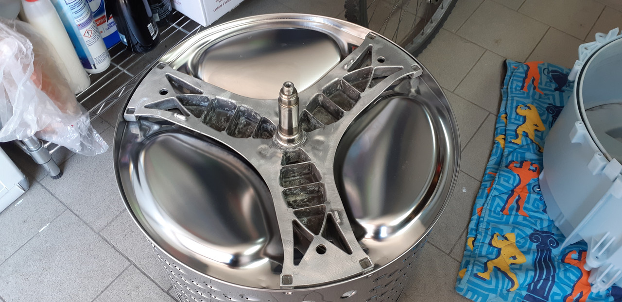

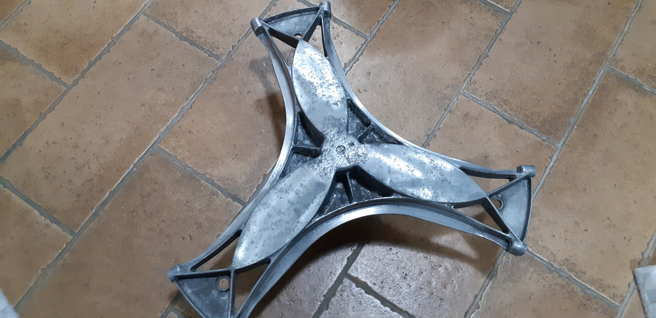

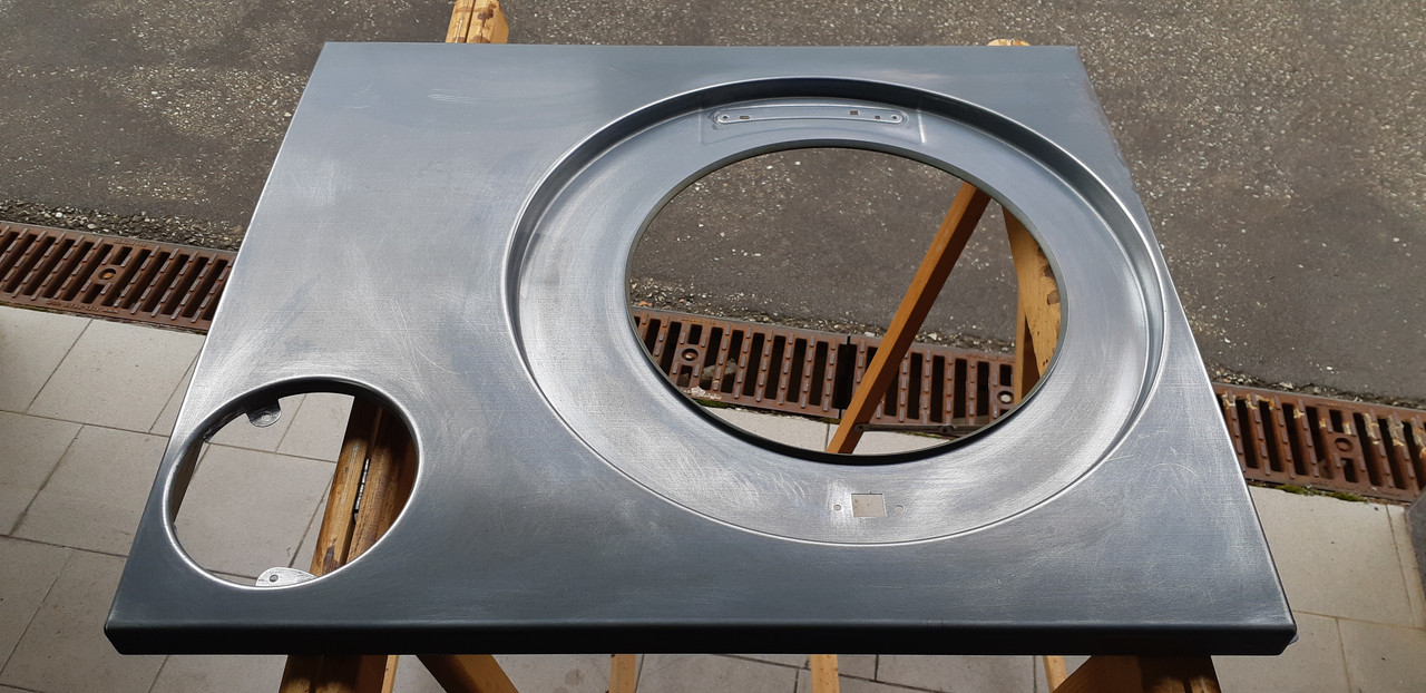

Ciccio 27 Inserita: 1 novembre 2021 Segnala Share Inserita: 1 novembre 2021 Il 31/10/2021 alle 15:13 , Nik-nak ha scritto: Va inoltre considerato il fatto che la crociera da realizzare, deve essere alquanto precisa, altrimenti l'assieme crociera/cestello, non risulta bilanciato, ed in centrifuga a 1200giri, possono manifestarsi problemi. Dimentichi la variabile carico, mai uguale a sé stessa. 😉 Se il gommista ci mette dei piombini per equilibrare le ruote, qui ci pensa l'elettronica ad ogni distribuzione del carico. Per quanto perfetto possa essere l'assieme crocera-cestello, non ci saranno mai dei panni perfettamente distribuiti. Chissà se magari tutte le volte sarà la distribuzione del carico gestita dall'elettronica a fare come i piombini, e quindi tutto sommato il problema non sarebbe poi così grave... Link al commento Condividi su altri siti More sharing options...
Nik-nak Inserita: 29 ottobre 2022 Autore Segnala Share Inserita: 29 ottobre 2022 A distanza di quasi un anno, riprendo la discussione in quanto la "soldatessa", nonostante mamma Bosch gmbh fosse contraria, è tornata a casa o meglio è tornata a fare quello per cui è stata progettata, prodotta e venduta, cioè il bucato. Dopo una lunga e costante azione di monitoraggio della piattaforma Subito, sono riuscito a recuperare per €25, una crociera identica ed in ottime condizioni della macchina, come si evince dalle seguenti immagini: Prima di riassemblare la lavatrice, ho provveduto a restaurare il pannello frontale della lavatrice(decappaggio +base per lamiere zincate + vernice), che risultava essere in condizioni pessime Una volta rimontato il tutto, e fatto un primo collaudo a vuoto nel garage, la macchina è stata messa in campo: e collaudata con un bucato a pieno carico Link al commento Condividi su altri siti More sharing options...
Ivan Botta Inserita: 29 ottobre 2022 Segnala Share Inserita: 29 ottobre 2022 Complimenti per la tenacia nel cercare la crociera, e per l'ottimo lavoro fatto, sicuramente per te una grande soddisfazione!!! Sono anche io dell'idea che a meno di cose impossibile, la riparazione deve essere al primo posto, a cambiare elettrodomestici son capaci tutti!! Link al commento Condividi su altri siti More sharing options...
UABC80 Inserita: 30 ottobre 2022 Segnala Share Inserita: 30 ottobre 2022 Ottimo lavoro, complimenti!!! 👍 Alla faccia del signor Bosch 😁 Link al commento Condividi su altri siti More sharing options...
borgo77 Inserita: 30 ottobre 2022 Segnala Share Inserita: 30 ottobre 2022 complimenti un lavoro certosino Link al commento Condividi su altri siti More sharing options...
Ciccio 27 Inserita: 30 ottobre 2022 Segnala Share Inserita: 30 ottobre 2022 Tutto arriva a chi sa aspettare! 😉 Link al commento Condividi su altri siti More sharing options...
Stefano Dalmo Inserita: 30 ottobre 2022 Segnala Share Inserita: 30 ottobre 2022 Complimenti !! La tenacia non ti manca ! 👍 Link al commento Condividi su altri siti More sharing options...
Lockeid Inserita: 30 ottobre 2022 Segnala Share Inserita: 30 ottobre 2022 Già solo per la pazienza, complimenti. Mi stavo chiedendo..... Se si facesse anodizzare la crociera, il trattamento resisterebbe ai detersivi? Link al commento Condividi su altri siti More sharing options...
Faca Inserita: 1 novembre 2022 Segnala Share Inserita: 1 novembre 2022 Bravo, gran bel lavoro , tenacia e pazienza. 👍👍 Link al commento Condividi su altri siti More sharing options...
