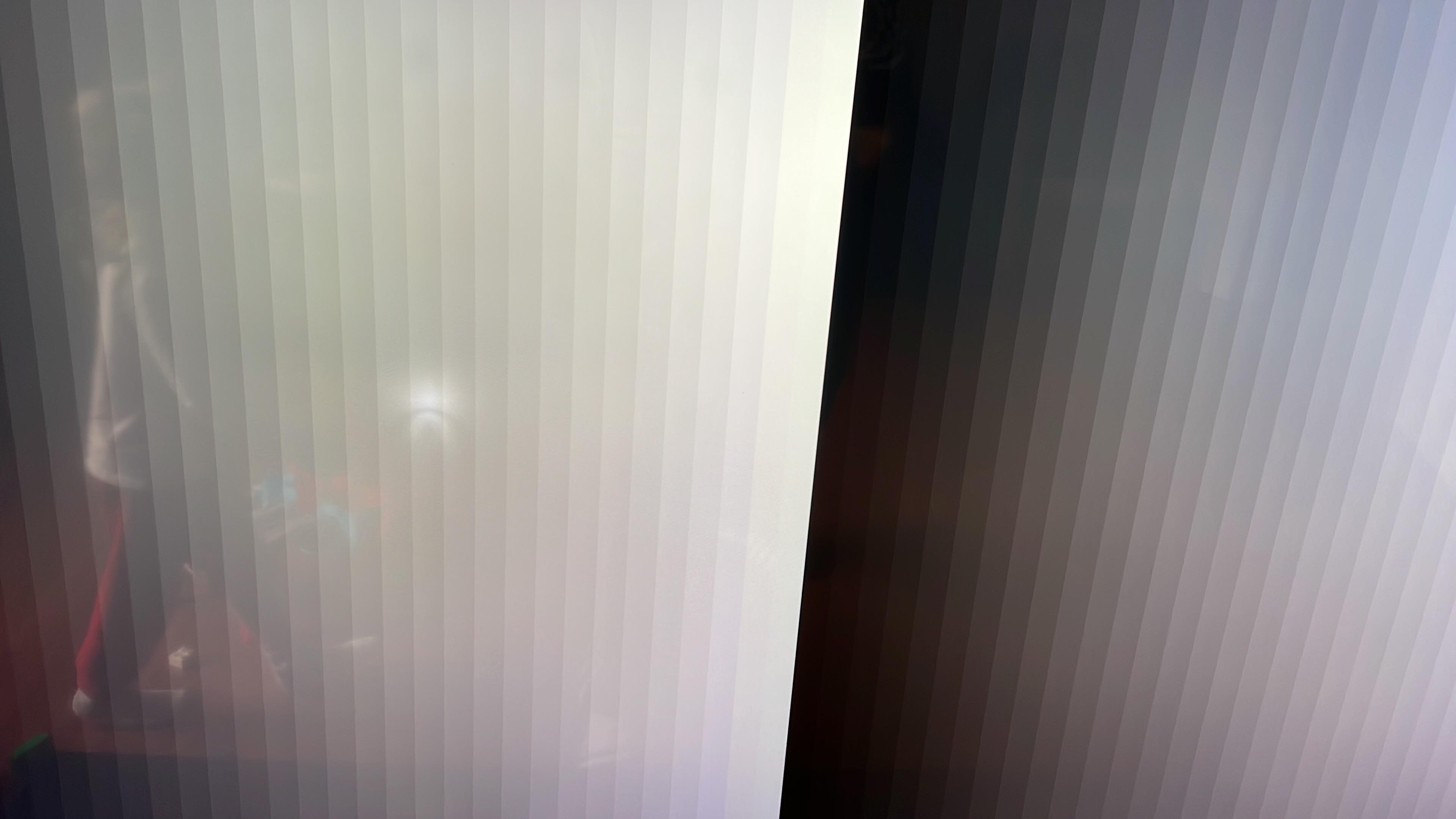

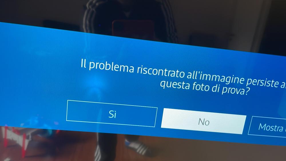

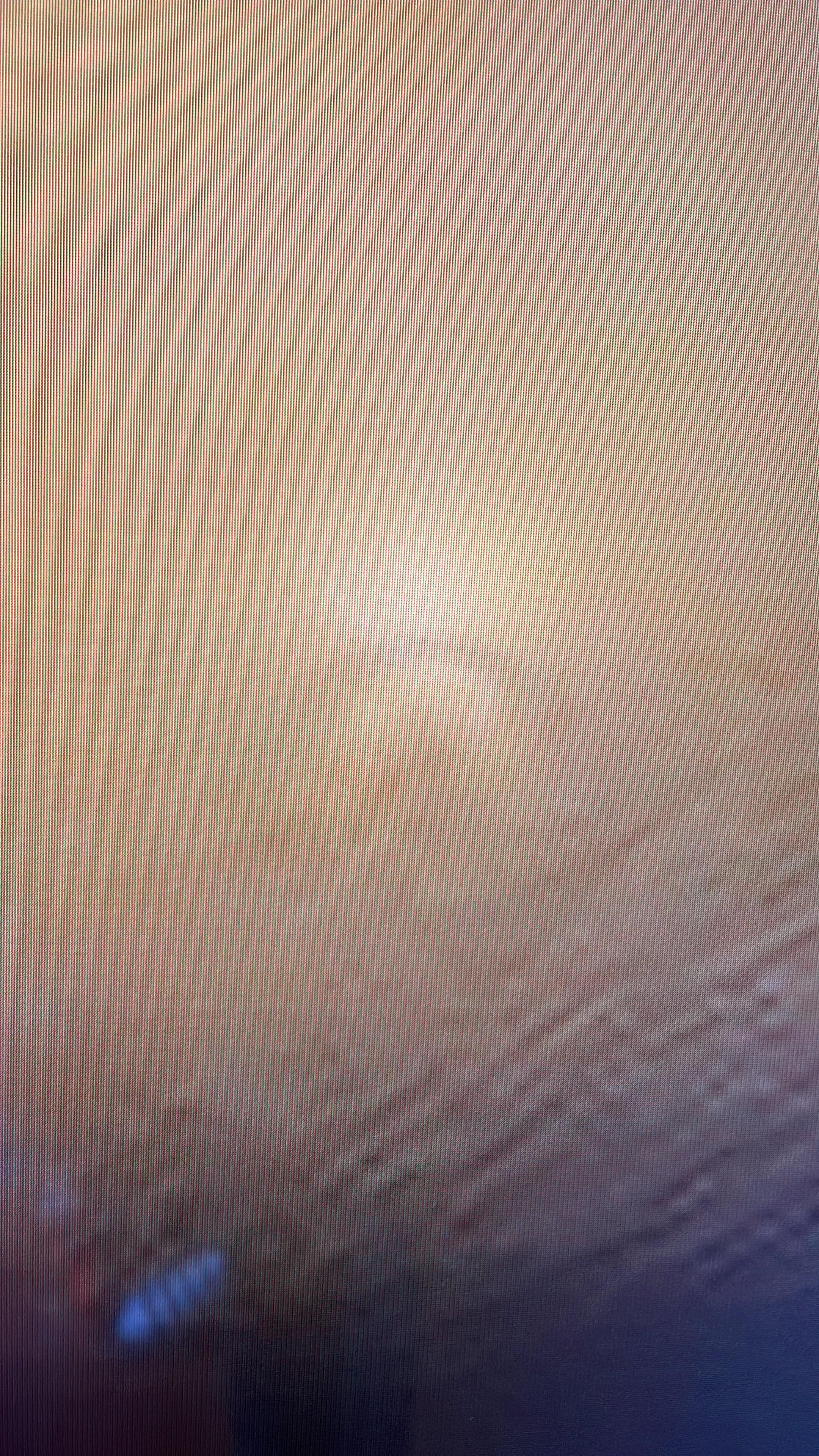

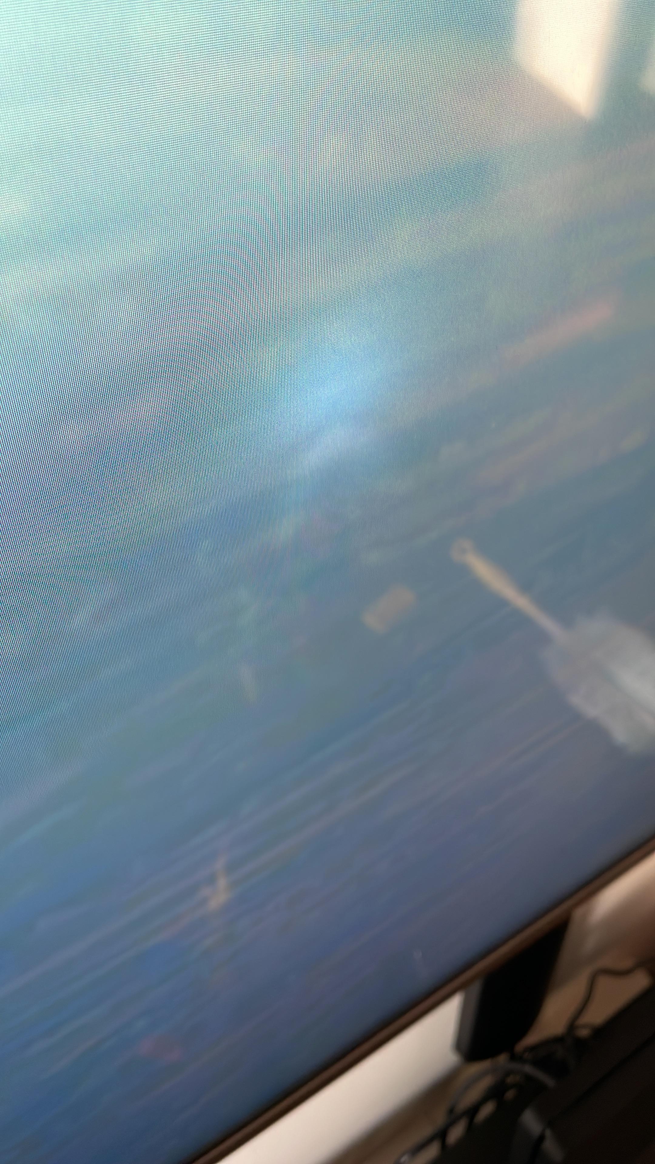

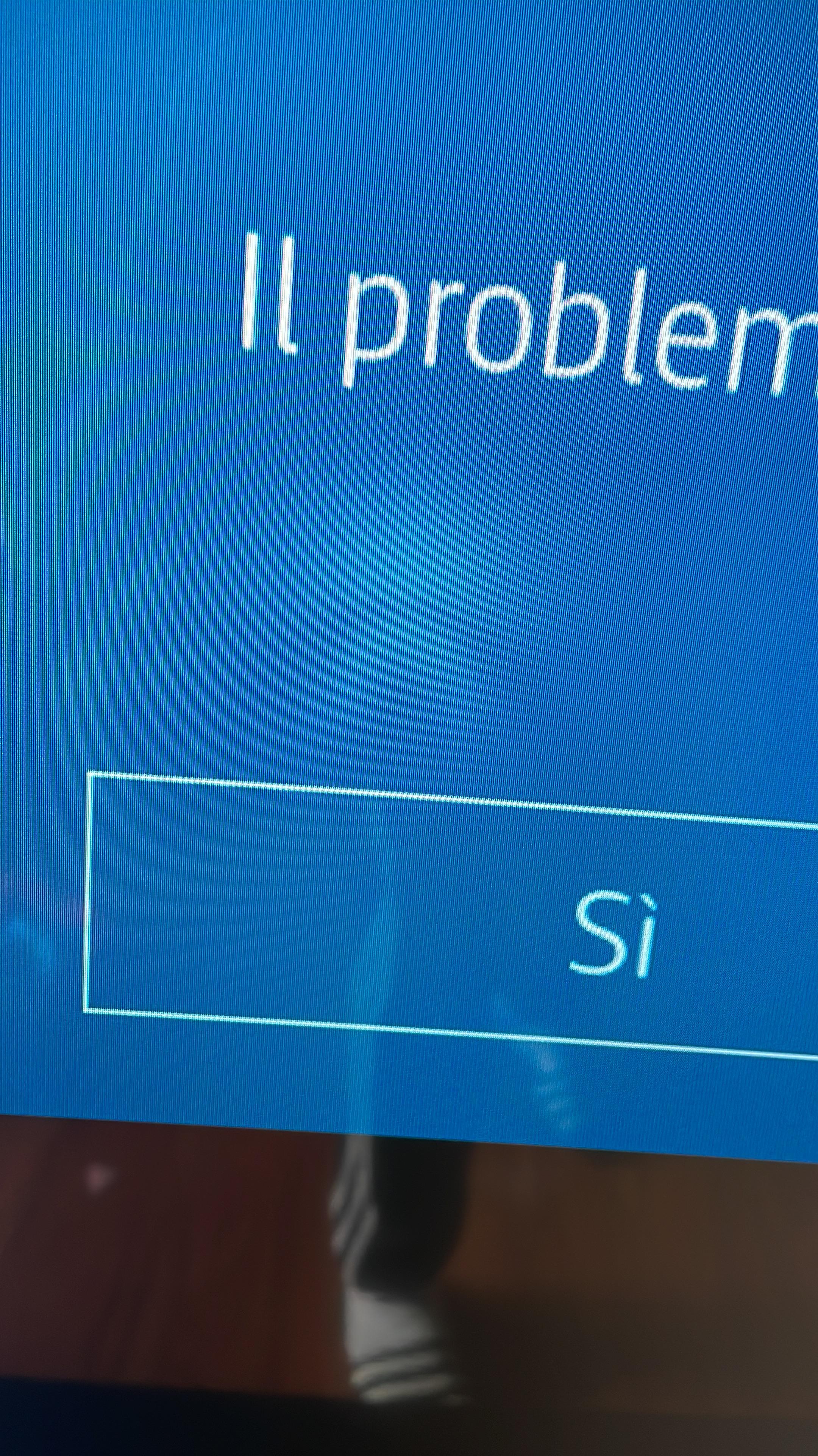

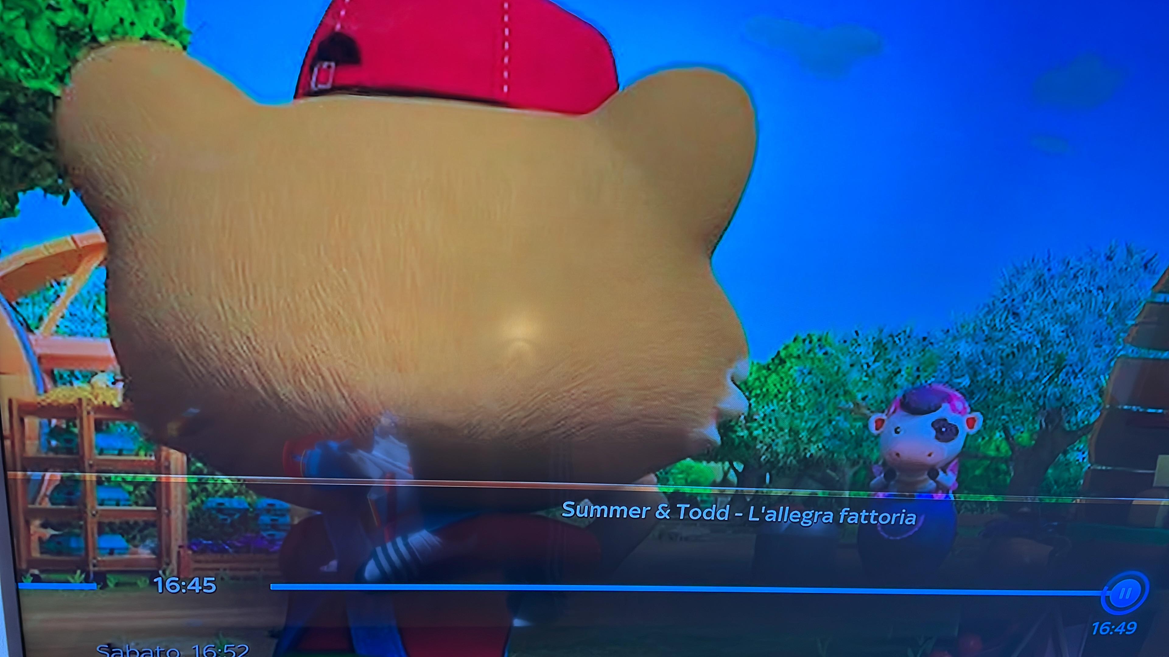

Problema SAMSUNG lcd55JU6800
Zurembe
buongiorno a tutti!
Ieri mi é apparsa questa macchia della grandezza di una palla da tennis… la tv é ormai fuori garanzia… qualcuno può avere idea di cosa possa essere, da cosa possa dipendere o meglio se me la cavo con poco per sistemarlo?
grazie a tutti
https://ibb.co/bJct82H
https://ibb.co/ynVNGZd
https://ibb.co/2kZcnbt
https://ibb.co/xhw2037
https://ibb.co/XpsQYbm
Modificato: da Zurembe
Link al commento
Condividi su altri siti
  • Zurembe changed the title to Problema SAMSUNG lcd55JU6800
Riccardo Ottaviucci
è saltata una lente di un led.Devi spannellare ,con tutti i rischi specie di chi lo fa la prima volta,viste anche le dimensioni del pannello. Poi reincolli
Link al commento
Condividi su altri siti
9 ore fa, Riccardo Ottaviucci ha scritto:
è saltata una lente di un led.Devi spannellare ,con tutti i rischi specie di chi lo fa la prima volta,viste anche le dimensioni del pannello. Poi reincolli
No ma ho tempo e capacità per fare da me… credo
di portarlo in un centro assistenza
Link al commento
Condividi su altri siti
