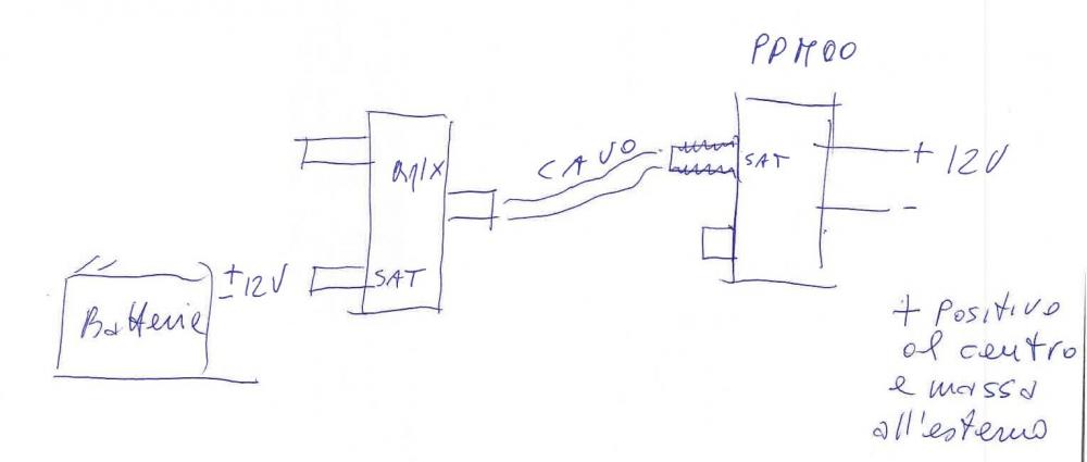

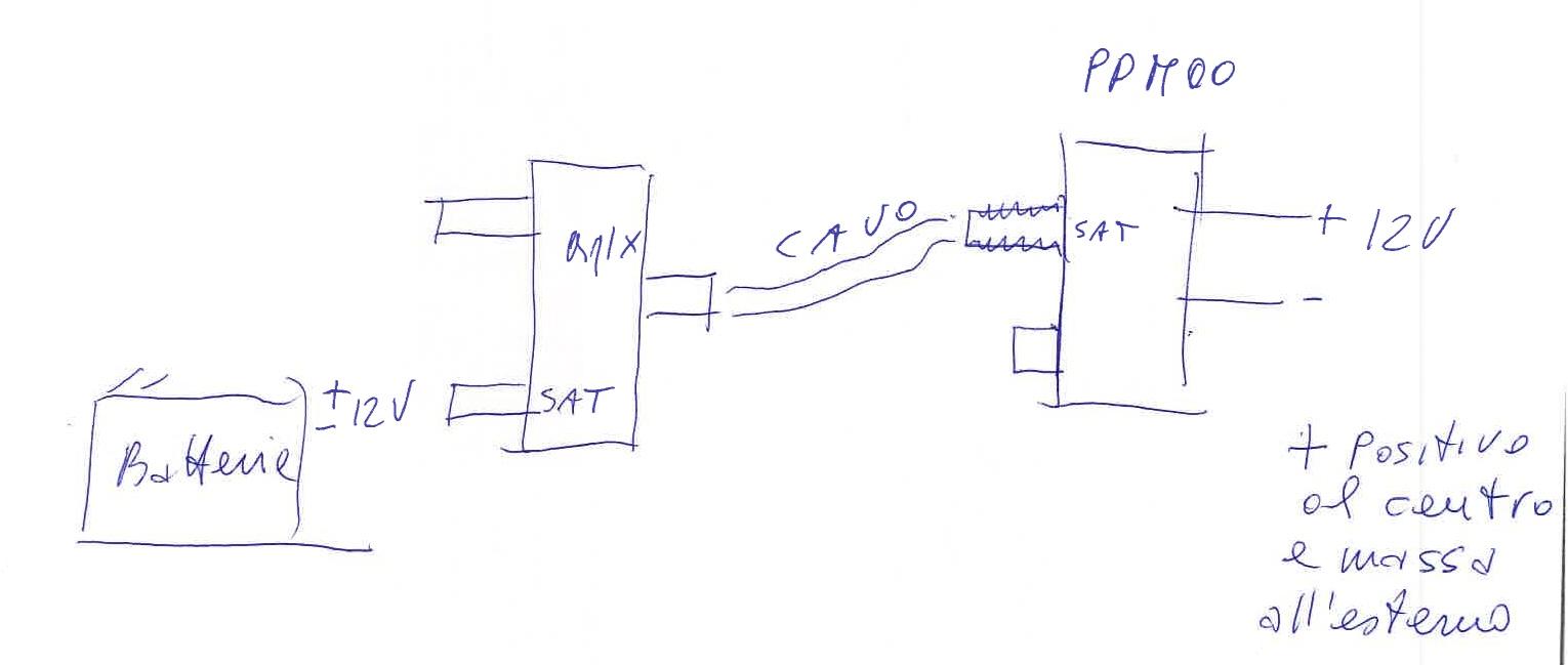

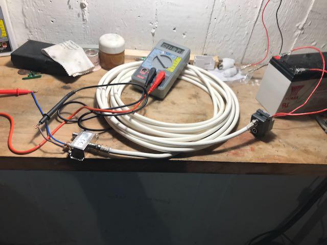

Miscelatore TV Satellitare SAT
Facciamo un po' di chiarezza.
Il derivatore vecchio non poteva funzionare ma se hai acquistato il modello Offel consigliato, deve funzionare per forza, a meno che questa tua dichiarazione sia non vera.
  Il 31/10/2021 alle 13:45 , alanford ha scritto:
Ho collegato l'uscita del centralino alimentato (quello verde) all'ingresso IN del miscelatore e l'antenna SAT che viene diretta dalla parabola sull'ingresso Set, l'Uscita ca sull'IN di questo componente.
Expand
Dove il componente è il vecchio derivatore e se è vero che hai collegato in cavi come descritto, tutti gli altri componenti dell'impianto sono  ininfluenti e non vedo come possano essere causa del problema.
Altra cosa che non ho capito è che hai ribadito che vuoi tirare un cavo diretto, dal momento che da come hai scritto, è già così adesso.
Piuttosto che lavori inutili devi capire dov'è il problema.
Se hai eliminato il derivatore e nemmeno funziona con solo il mix e la presa, non c'è molto da impazzire nella ricerca della causa....
Tutto ciò che ho scritto è valido alla condizione che LNB e cavo siano efficienti.
Modificato: da felix54
  • Risposte 153
  • Created
  • Ultima risposta
Top Posters In This Topic
  • felix54
    73
  • alanford
    68
  • snipermosin
    8
  • Domenico Maschio
    3
Il cavo diretto che andrei a mettere è SOLO per il SAt, ossia dalla parabola  al decoder.
Si il collegamento che ho fatto è dall'Out del  Mix TV/Sat in giù ( Derivatore eliminato) dove l'unico ostacolo per il Sat non possono che essere i partitori considerando che il Terrestre si vede perfettamente su tutti i televisori compreso quello dove c'è la presa demiscelatrice ed a  cui ho collegato il Decoder che però dice Segnale satellitare assente.
Quindi dalla presa demiscelatrice, il segnale TV terrestre arriva mentre il Sat no.
Modificato: da alanford
Se tu confermi tutti ciò che hai scritto sinora i dubbi che ho sollevato prima non esistono più e convincerti che il resto dell'impianto non c'entra nulla.
Il fatto che il terrestre funzioni non significa nulla perché non ha bisogno di alimentazione come invece è indispensabile all'impianto SAT.
Il tuo problema è che la corrente continua che esce dal decoder non sta arrivando all'LNB.
Oppure il cavo e/o LNB sono guasti o difettosi.
Modificato: da felix54
  Il 04/11/2021 alle 09:49 , felix54 ha scritto:
Se tu confermi tutti ciò che hai scritto sinora i dubbi che ho sollevato prima non esistono più e convincerti che il resto dell'impianto non c'entra nulla.
Il fatto che il terrestre funzioni non significa nulla perché non ha bisogno di alimentazione come invece è indispensabile all'impianto SAT.
Il tuo problema è che la corrente continua che esce dal decoder non sta arrivando all'LNB.
Oppure il cavo e/o LNB sono guasti o difettosi.
Expand
Quindi se i partitori non possono influire, rimangono solo il Mix Tv/SAT e la presa demiscelatrice.
Con il cavo diretto dalla parabola al Decoder il segnale è 90 quindi LBN non è certo rotto e non ho capito quale sarebbe il cavo che potrebbe essere difettoso.
Intendevo proprio il cavo che dall'LNB entra del mixer.
Se dici di avere segnale collegandoti direttamente, siamo sicuri che rimangono soltanto il mixer e la presa.
Se hai un tester ti guido a fare le prove necessarie..
  Il 04/11/2021 alle 10:42 , felix54 ha scritto:
Intendevo proprio il cavo che dall'LNB entra del mixer.
Se dici di avere segnale collegandoti direttamente, siamo sicuri che rimangono soltanto il mixer e la presa.
Se hai un tester ti guido a fare le prove necessarie..
Expand
Certo ho un tester, cosa debbo misurare?
Allora, intanto è bene che tu capisca come funziona il meccanismo.
Se hai un LNB legacy, dal decoder escono due possibili valori di tensione continua, ovvero 13 e 18 Volt (13 se il decoder è sintonizzato su una frequenza con polarizzazione verticale e 18 se orizzontale). questi valori sono fisssi e cambiano solo se cambi canale da uno verticale ad uno orizzontale
Se hai un LNB SCR oppure DCSS, dal decoder esce un valore di tensione di circa 13 Volt che passa a 18 Volt solo quando cambi canale ma poi torna a 13.
Quale che sia il tuo LNB, se non cambi canale il valore è costante.
Devi accertarti che collegato il decoder alla presa PDM00, la tensione sia presente sul cavo che dalla presa va al mixer.
Poi vai all'out del mixer e devi trovare un valore di tensione circa uguale a quello che hai misurato all'altro capo del cavo.
Ultimo punto su cui misurare è l'ingresso SAT del mixer dove devi trovare anche lì lo stesso valore di tensione.
Sull'ingresso DTT non ci deve essere tensione.
Se non  ti è chiaro qualcosa ti faccio uno schemino. Non so quanta dimestichezza tu abbia con il tester (magari lo usi meglio di me) ma ti ricordo che devi posizionarlo in modo tale da misurare una tensione continua. Se è un multimetro metti il fondo scala a 20 Volt c.c. Se invece è analogico vedi tu, in base alle portate che hai, qual'è la più idonea.
Modificato: da felix54
Si multimetro, Sabato reinstallo tutto poi misuro, tutto chiaro grazie.
Im attesa di reinstallare tutto, puoi anche fare una prova a banco.
Mi sono accorto solo ora che installi antifurto o comunque impianti di sicurezza e quindi credo che tu abbia a disposizione una batteria da 12 Volt e con quella puoi già capire se la presa ed il mixer sono funzionanti.
Modificato: da felix54
  Il 04/11/2021 alle 14:50 , felix54 ha scritto:
Im attesa di reinstallare tutto, puoi anche fare una prova a banco.
Mi sono accorto solo ora che installi antifurto o comunque impianti di sicurezza e quindi credo che tu abbia a disposizione una batteria da 12 Volt e con quella puoi già capire se la presa ed il mixer sono funzionanti.
Expand
Di batterie ne ho un paio di container in azienda!😂
Come dovrei fare?
Colleghi una batteria ad uno spezzone di cavo intestato con un connettore F.
Infili il cavo nella presa e misuri se sul morsetto posteriore è presente il 12 Volt.
Poi fai la stessa cosa collegando il cavetto al connettore "in out" del mixer e misuri se il 12 Volt esce dal connettore "sat" e controlli che sul connettore "TV" non ci sia tensione.
Modificato: da felix54
  Il 04/11/2021 alle 15:49 , felix54 ha scritto:
Colleghi una batteria ad uno spezzone di cavo intestato con un connettore F.
Infili il cavo nella presa e misuri se sul morsetto posteriore è presente il 12 Volt.
Poi fai la stessa cosa collegando il cavetto al connettore "mix" del mixer e misuri se il 12 Volt esce dal connettore "sat" e controlli che dal connettore "TV" non ci sia tensione.
Expand
Così?
Al contrario, batteria sul connettore F della presa e misura sul mixer.
Giusto il positivo al centro.
Modificato: da felix54
  Il 04/11/2021 alle 16:04 , felix54 ha scritto:
Al contrario, batteria sul connettore F della presa e misura sul mixer.
Giusto il positivo al centro.
Expand
Stasera provo grazie.
Sembrerebbe tutto a posto, il cavo che ho usato è lo stesso usato per le prove volanti, il voltaggio è basso perchè la batteria è scarica.
Però c'è un problema...
Funziona solo con il positivo della batteria a massa ed il negativo nel centro.
SE li inverto non arrivaniente!
sat11 - 1.jpeg
Modificato: da alanford
  Il 04/11/2021 alle 18:03 , alanford ha scritto:
Funziona solo con il positivo della batteria a massa ed il negativo nel centro.
Expand
E' normale perchè all'interno della presa c'è un diodo ma è anche vero che tu hai invertito il collegamento sulla presa.
Devi immaginare che la batteria sia il decoder e di conseguenza devi collegarla sul connettore F (quello a vite) come descritto in precedenza.
Guarda lo schema che ho modificato:
  Il 04/11/2021 alle 17:07 , felix54 ha scritto:
Così non ci sbagliamo 😉
Expand
Riprova e vedrai che funzionerà con il positivo al centro e la massa esterna.
  Il 04/11/2021 alle 18:03 , alanford ha scritto:
il voltaggio è basso perchè la batteria è scarica.
Expand
Mi hai fatto fare una bella risata.
Avevi scritto che di batterie ne hai una quantità industriale e di tutte ne hai presa una scarica? 😉😂🤣
  Il 04/11/2021 alle 15:13 , alanford ha scritto:
Di batterie ne ho un paio di container in azienda!😂
Expand
Modificato: da felix54
  Il 04/11/2021 alle 19:10 , felix54 ha scritto:
E' normale perchè all'interno della presa c'è un diodo ma è anche vero che tu hai invertito il collegamento sulla presa.
Devi immaginare che la batteria sia il decoder e di conseguenza devi collegarla sul connettore F (quello a vite) come descritto in precedenza.
Guarda lo schema che ho modificato:
Riprova e vedrai che funzionerà con il positivo al centro e la massa esterna.
Mi hai fatto fare una bella risata.
Avevi scritto che di batterie ne hai una quantità industriale e di tutte ne hai presa una scarica? 😉😂🤣
Expand
Vero ne ho ma in azienda, a casa quello ho e adesso l'ho messa a ricaricare!😄
Io però micaho capito qual'è il connettore F.😊
  Il 04/11/2021 alle 20:29 , alanford ha scritto:
Io però micaho capito qual'è il connettore F
Expand
Ti avevo detto di immaginare che la batteria è il decoder.
Il connettore F è quello a vite dove normalmente si avvita il decoder.
  Il 04/11/2021 alle 20:43 , felix54 ha scritto:
Ti avevo detto di immaginare che la batteria è il decoder.
Il connettore F è quello a vite dove normalmente si avvita il decoder.
Expand
Ok , però siamo punto e a capo, i sue componenti funzionano sul banco ma messi in opera no.
  Il 04/11/2021 alle 21:15 , alanford ha scritto:
Ok , però siamo punto e a capo, i sue componenti funzionano sul banco ma messi in opera no.
Expand
Non può essere, ti sta sfuggendo qualcosa.
Avevo capito che nell'impianto provavi sabato, come fai a dire che non funziona?
  Il 04/11/2021 alle 21:43 , felix54 ha scritto:
Non può essere, ti sta sfuggendo qualcosa.
Avevo capito che nell'impianto provavi sabato, come fai a dire che non funziona?
Expand
Esattamente, prima che mi dicessi che potevo provarli al banco!
ora li ho provati e funzionano ma funzionavano anche ieri quando li ho installato ma il segnale non arrivava, perché ora dovrebbe arrivare?
  Il 04/11/2021 alle 21:53 , alanford ha scritto:
Esattamente, prima che mi dicessi che potevo provarli al banco!
ora li ho provati e funzionano ma funzionavano anche ieri quando li ho installato ma il segnale non arrivava, perché ora dovrebbe arrivare?
Expand
Come li hai provati ieri?
Hai fatto misure in tensione dall''uscita del decoder sino all'LNB?
Mi viene da pensare che non sei convinto che il resto dell'impianto non c'entri nulla.
Modificato: da felix54
  Il 04/11/2021 alle 22:04 , felix54 ha scritto:
Come li hai provati ieri?
Hai fatto misure in tensione dall''uscita del decoder sino all'LNB?
Mi viene da pensare che non sei convinto che il resto dell'impianto non c'entri nulla.
Expand
Giusto per accertarsi che si siamo capiti, qui c'è lo schema in cui il funzionamento della parte SAT non può essere in nessun modo influenzato dalla parte DTT.
Se hai fatto così come consigliato molti post fa, a meno di guasti o difettosità dei componenti, deve funzionare tutto senza problemi.
C'è ancora una miglioria possibile, ovvero, montare un demix al posto del DC-block su quale collegare soltanto l'ingresso e l'uscita TV lasciando vuota l'uscita SAT... ma al di là di questa ulteriore ottimizzazione, il funzionamento del SAT è garantito anche con il dc-block.
Modificato: da felix54
Ma se il Derivatore lo ho eliminato il DC-Block serve lo stesso?
