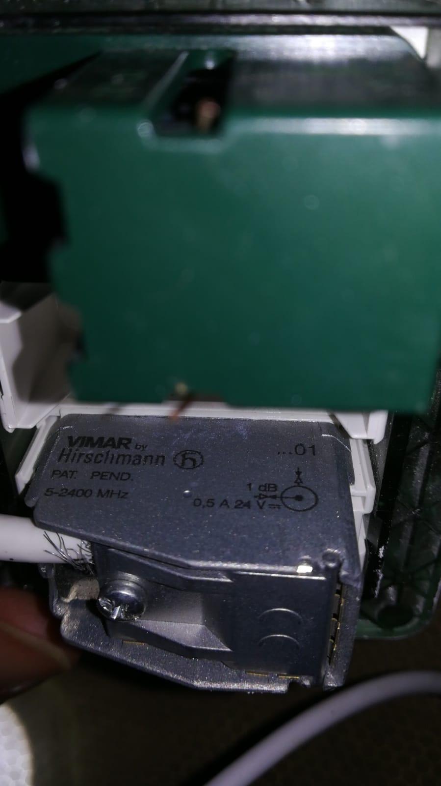

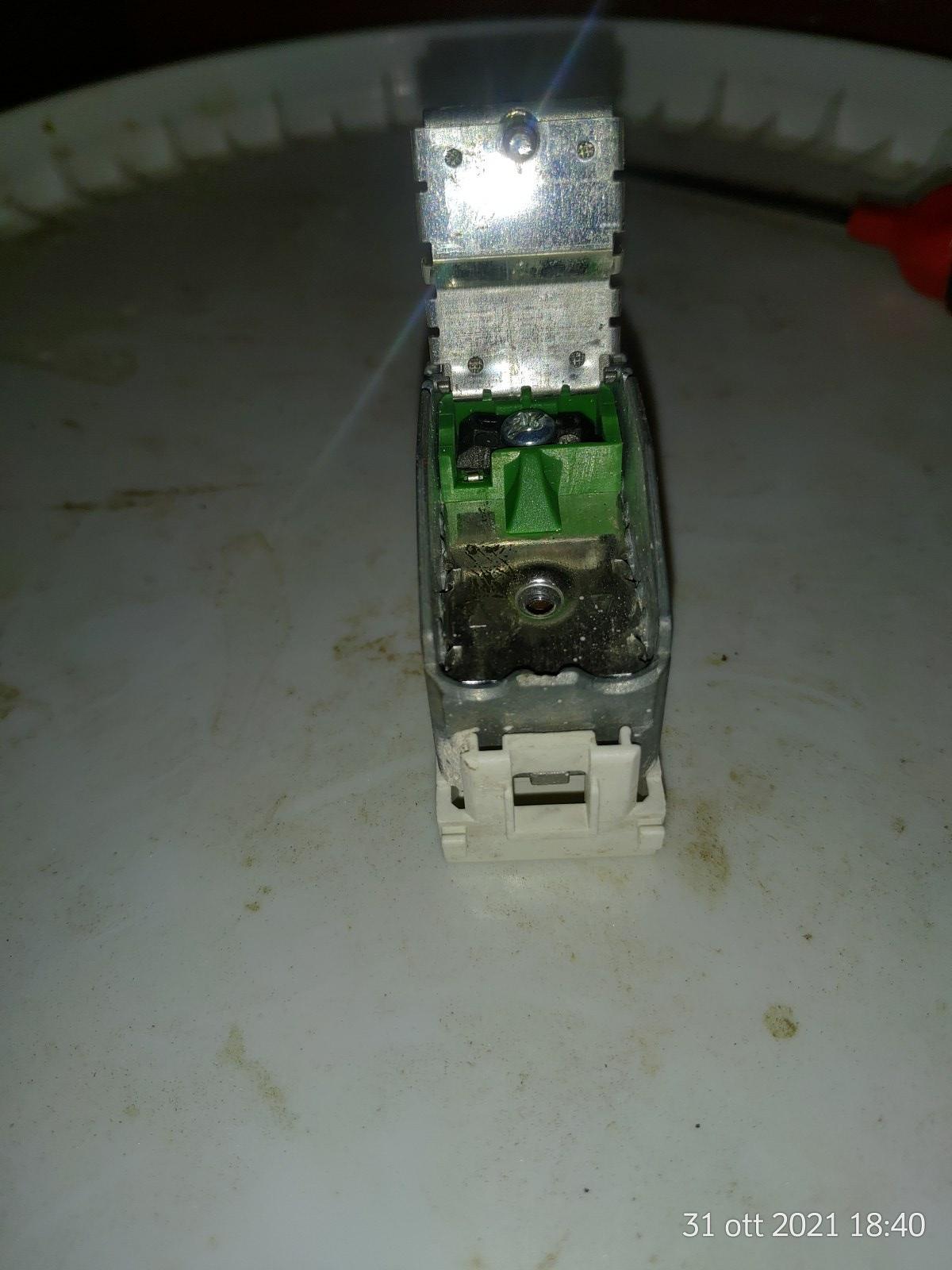

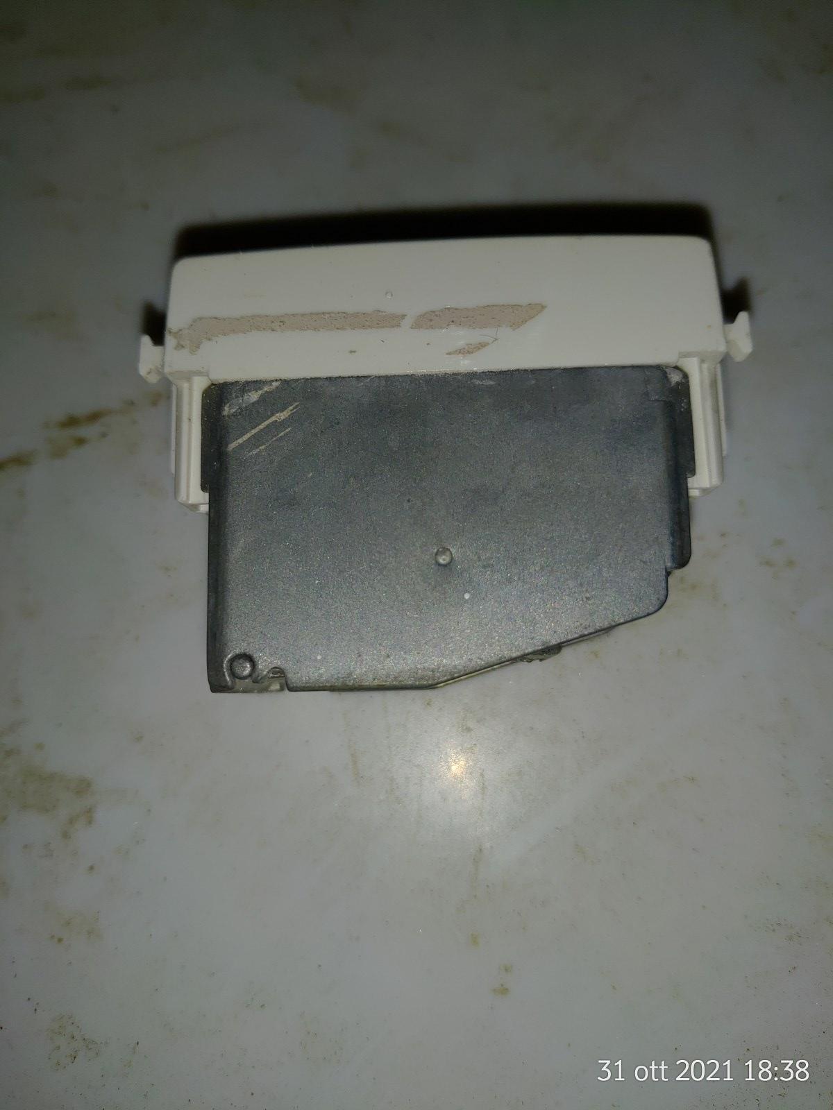

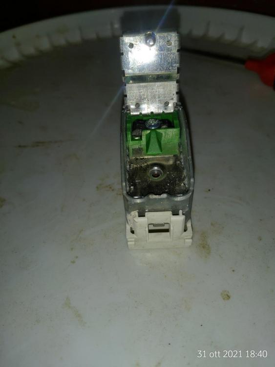

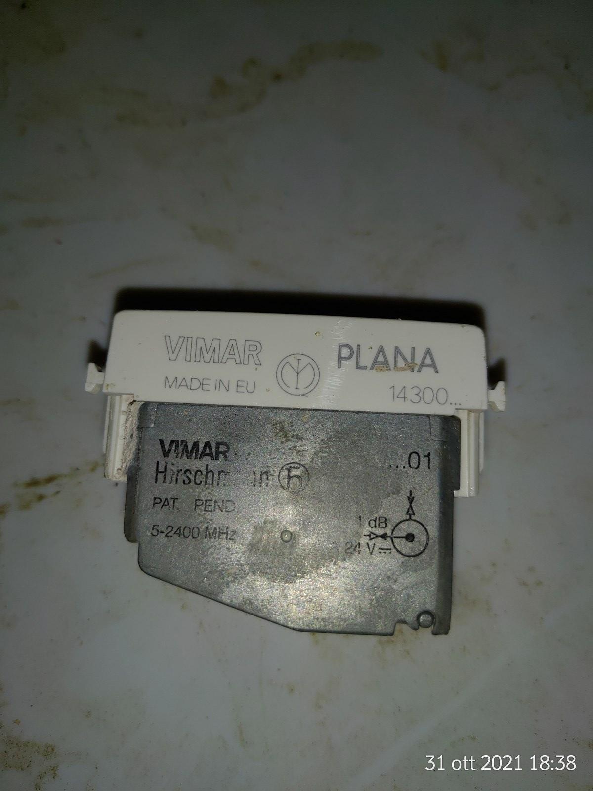

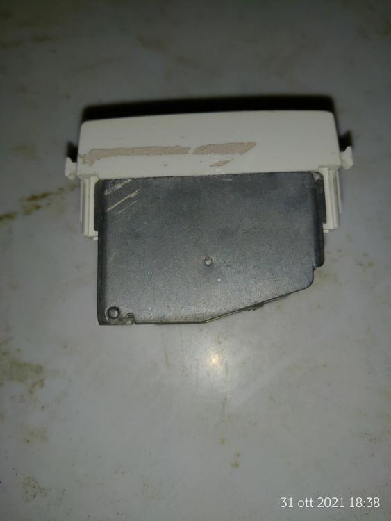

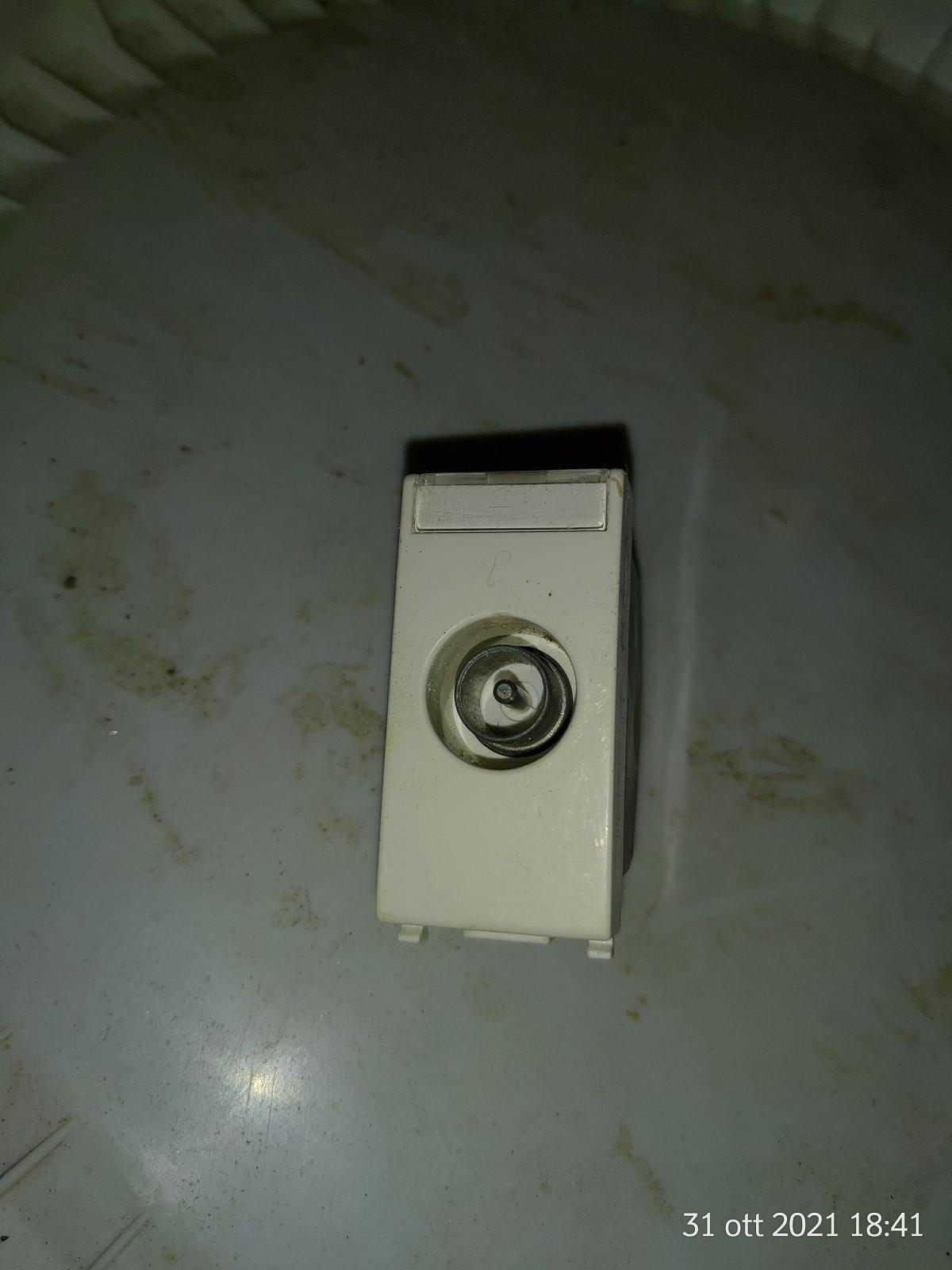

Segnale instabile o disturbato? . ME!!!
Un giunto all'aperto senza nessuna protezione e 25 - 30 mt di cavo, presumibilmente da 5 mm (si vede l'O-Ring rossa sul connettore, tipico dei connettori F da 5 mm), saranno altri 6-7 db uV (ad essere buoni) di perdita, oltre la qualità, altro motivo per vedere male.
Ciao Ragazzi,
2 ore fa, Damiano C. ha scritto:
..le prese a muro sono della VIMAR, la sigla 12A34?
1 ora fa, felix54 ha scritto:
La presupposta sigla della presa non è corretta e la ricerca sul web non porta da nessuna parte.
La Vimar fa due tipi di prese (ad 1 modulo) per tutte le serie di prese, che sia Plana, Eikon, Arké, ecc..., non serve cercare tanto, una è QUESTA TERMINALE e l'altra QUESTA  PASSANTE, e se volete, QUI c'è il catalogo completo.
Modificato: da ROBY 73
Si....ma... Non si capisce mica che modello è dalla foto, è sfocata, serve sapere la sigla oppure una foto zoommata da vicino sui morsetti.
25 minuti fa, ROBY 73 ha scritto:
Ciao Ragazzi,
La Vimar fa due tipi di prese (ad 1 modulo) per tutte le serie di prese, che sia Plana, Eikon, Arké, ecc..., non serve cercare tanto, una è QUESTA TERMINALE e l'altra QUESTA  PASSANTE, e se volete, QUI c'è il catalogo completo.
Cerca quella che ha indicato l'autore del thread (12A34) e dicci se è terminale o passante.
12 minuti fa, snipermosin ha scritto:
Si....ma... Non si capisce mica che modello è dalla foto, è sfocata, serve sapere la sigla oppure una foto zoommata da vicino sui morsetti.
Esatto.
Resto del parere che senza dettagli si può solo tirare ad indovinare.
40 minuti fa, snipermosin ha scritto:
Un giunto all'aperto senza nessuna protezione e 25 - 30 mt di cavo, presumibilmente da 5 mm (si vede l'O-Ring rossa sul connettore, tipico dei connettori F da 5 mm), saranno altri 6-7 db uV (ad essere buoni) di perdita, oltre la qualità, altro motivo per vedere male.
Sei stato molto ottimista. 23 dB/100 metri li attenua il DG80 e pochi altri cavi da 5 mm. Gli altri attenuano di più.
Consideriamo l'invecchiamento del cavo e la giunzione all'aperto e possiamo scommettere su circa 10 dB..... secondo me.
Modificato: da felix54
35 minuti fa, felix54 ha scritto:
Cerca quella che ha indicato l'autore del thread (12A34) e dicci se è terminale o passante.
Il fatto è che non esiste questo articolo, (o per lo meno io non l'ho mai visto e sentito), non so cosa abbia visto Damiano C, se volete questa è un'originale Plana, anche se costruita dalla HIRSCMANN
1710620330_PresaTVTerminalePLana(1)_1600x1200.thumb.jpg.9d508c7e8a5d0074b98d526838054790.jpg921164243_PresaTVTerminalePLana(2)_1600x1200.thumb.jpg.f0b3acea0c299dd5f88d84630a66d9ac.jpg56457454_PresaTVTerminalePLana(3)_1600x1200.thumb.jpg.32b0a7e8f1aa7de6f2e8c2af3fa27959.jpg1318882318_PresaTVTerminalePLana(4)_1600x1200.thumb.jpg.1b753db9a77328da5e9f7175ef08e18a.jpg
Purtroppo, non ho trovato una passante
Modificato: da ROBY 73
33 minuti fa, felix54 ha scritto:
possiamo scommettere su circa 10 dB..... secondo me.
L'avevo detto che
1 ora fa, snipermosin ha scritto:
 (ad essere buoni)
Battute a parte hai ragione, tra l'altro vedo delle crepature sul cavo, per cui facile che imbarchi acqua o umidità essendo vicini al mare, se poi dovesse essere il classico cavo con anima centrale in acciaio ramato....
Soluzione per avere un impianto di qualità: antenna 90 elementi e nuova tratta di buon cavo, ma da 7 mm. Poi, in seconda battuta, ci possono essere altre soluzioni.
1 ora fa, ROBY 73 ha scritto:
Ciao Ragazzi,
La Vimar fa due tipi di prese (ad 1 modulo) per tutte le serie di prese, che sia Plana, Eikon, Arké, ecc..., non serve cercare tanto, una è QUESTA TERMINALE e l'altra QUESTA  PASSANTE, e se volete, QUI c'è il catalogo completo.
Plana! E' plana!! 😄
4 minuti fa, Damiano C. ha scritto:
Plana! E' plana!! 😄
WhatsApp Image 2021-10-31 at 19.29.11.jpeg
Credo di essere arrivato ad una prima conclusione...devo cambiare il cavo e collegarlo direttamente alla TV, giusto? Poi capire se installare una nuova antenna, giusto?? Vado per gradi...
Quindi consigli per gli acquisti? Considerate che la prima parte del cavo è come se restasse scoperta ed alle intemperie!!!
13 minuti fa, Damiano C. ha scritto:
WhatsApp Image 2021-10-31 at 19.29.11.jpeg
...ed è passante!
Quella non è una presa passante, è diretta, perde 1 db, valore trascurabile.
1 ora fa, Damiano C. ha scritto:
.devo cambiare il cavo e collegarlo direttamente alla TV, giusto?
Esatto, come ti era stato consigliato. Usa un buon cavo da 7 mm come il DG113 della Cavel, lo vendono anche a spezzoni pretagliati.
1 ora fa, Damiano C. ha scritto:
Poi capire se installare una nuova antenna, giusto??
Guarda, con quella distanza tra te e i trasmettitori, per giunta col mare di mezzo, è sicuro che occorre un'antenna seria.
http://www.offel.it/upload/prodotti/allegati/schede-tecniche/DataSheet_21-298_IT.pdf
https://www.emmeesse.it/antenne/antenne-uhf-larga-banda-lx-line/serie-ice/92lx45l
Modificato: da snipermosin
2 ore fa, ROBY 73 ha scritto:
Purtroppo, non ho trovato una passante
La cosa più furba che poteva fare Vimar era farsi fare le prese da Hirschmann e se avesse proseguito a farsele fare con le classiche attenuazioni proprie dei veri produttori di materiale per antennistica, avrebbe fatto un bell'affare. Invece no, o 0 dB o 10, grande panoramica di scelta.
Ma d'altronde chi monta prese originali Vimar o bTicino non è un antennista perchè se lo fosse monterebbe prese di qualità superiore ad un terzo del prezzo di quei marchi.
22 minuti fa, snipermosin ha scritto:
Guarda, con quella distanza tra te e i trasmettitori, per giunta col mare di mezzo, è sicuro che occorre un'antenna seria.
E poi ancora; 170 km comportano un'attenuazione di 130 dB sul ch 21 e 135 sul ch 60, hai detto niente...
I segnali dal Monte Cammarata vengono sparati con potenze che oscillano fra i 33 ed i 54 dBW ed i più deboli arrivano risicati già solo per la distanza.
10 ore fa, snipermosin ha scritto:
Esatto, come ti era stato consigliato. Usa un buon cavo da 7 mm come il DG113 della Cavel, lo vendono anche a spezzoni pretagliati.
Guarda, con quella distanza tra te e i trasmettitori, per giunta col mare di mezzo, è sicuro che occorre un'antenna seria.
http://www.offel.it/upload/prodotti/allegati/schede-tecniche/DataSheet_21-298_IT.pdf
https://www.emmeesse.it/antenne/antenne-uhf-larga-banda-lx-line/serie-ice/92lx45l
Ok...grazie a tutti! Primo step sostituisco il cavo e faccio collegamento diretto...poi valuto se necessario sostituzione dell'antenna!!! GRAZIEEEE 😉
