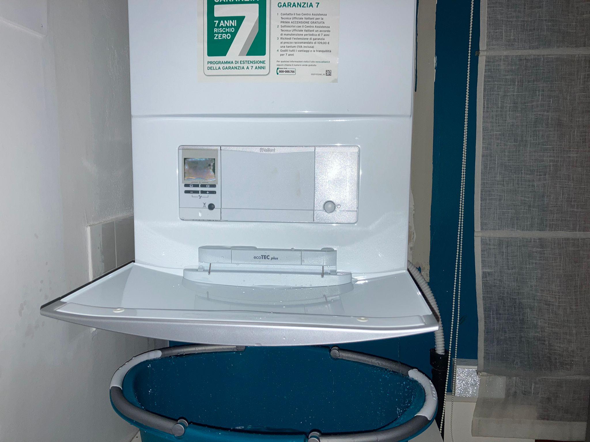

Perdite acqua caldaia Vaillant ecoTEC Plus VMW 306/5 - 30kw
Boorlo
Ciao a tutti, la scorsa notte sono stato svegliato da un fischio molto forte proveniente dalla caldaia in oggetto, nuova (14 giorni di vita), installata e avviata da idraulico. La caldaia perdeva un sacco di acqua dall'alto, al punto che usciva acqua sia dal tasto di accensione che dal pannello LCD. In attesa di sapere cosa mi può dire l'idraulico - ovviamente queste cose succedono solo prima di due festivi - a voi suona più come errore di montaggio o clamoroso difetto di fabbrica?
Allego foto che dà solo vagamente l'idea di quanta acqua stesse cadendo
Grazie!
1909079905_WhatsAppImage2021-10-31at08_32_47.thumb.jpeg.adb6d9ffc6f88b551fd874aa71742b86.jpeg
Link al commento
Condividi su altri siti
Se si è rotto qualche flessibile, la colpa è dell’”idraulico”   Quindi parlimo dei collegamenti che stanno sotto la caldaia.
tutto quello al do sopra sono imputabili ad un problema della caldaia
Link al commento
Condividi su altri siti
Il 31/10/2021 alle 14:14 , Stefano Dalmo ha scritto:
Se si è rotto qualche flessibile, la colpa è dell’”idraulico”   Quindi parlimo dei collegamenti che stanno sotto la caldaia.
tutto quello al do sopra sono imputabili ad un problema della caldaia
Esatto, a me non pare che sia sa saltato uno dei tubi collegati dall'idraulico, l'acqua proveniva dalla parte alta della caldaia. Ovviamente chiuso subito acqua, anche se ci son voluti 10 minuti perchè finisse il flusso che scendeva. La corrente, purtroppo, era già saltata da sola...
Link al commento
Condividi su altri siti
IL fatto che la corrente sia prontamente saltata da sola è un bene e non un male, io chiuderei anche il gas.
Piuttosto è sconcertante quello che è successo e lo dico preoccupato da possessore di una caldaia  vaillant top di gamma che purtroppo mi ha dato parecchi problemi.
Certo è che il danno non è da poco, al di là di quello che si è rotto provocando la fuoriuscita dell'acqua, tutta la parte elettronica che si è bagnata è da buttare.
Sono curioso di sapere cosa è successo, aggiornaci quando interviene l'assistenza.
Link al commento
Condividi su altri siti
