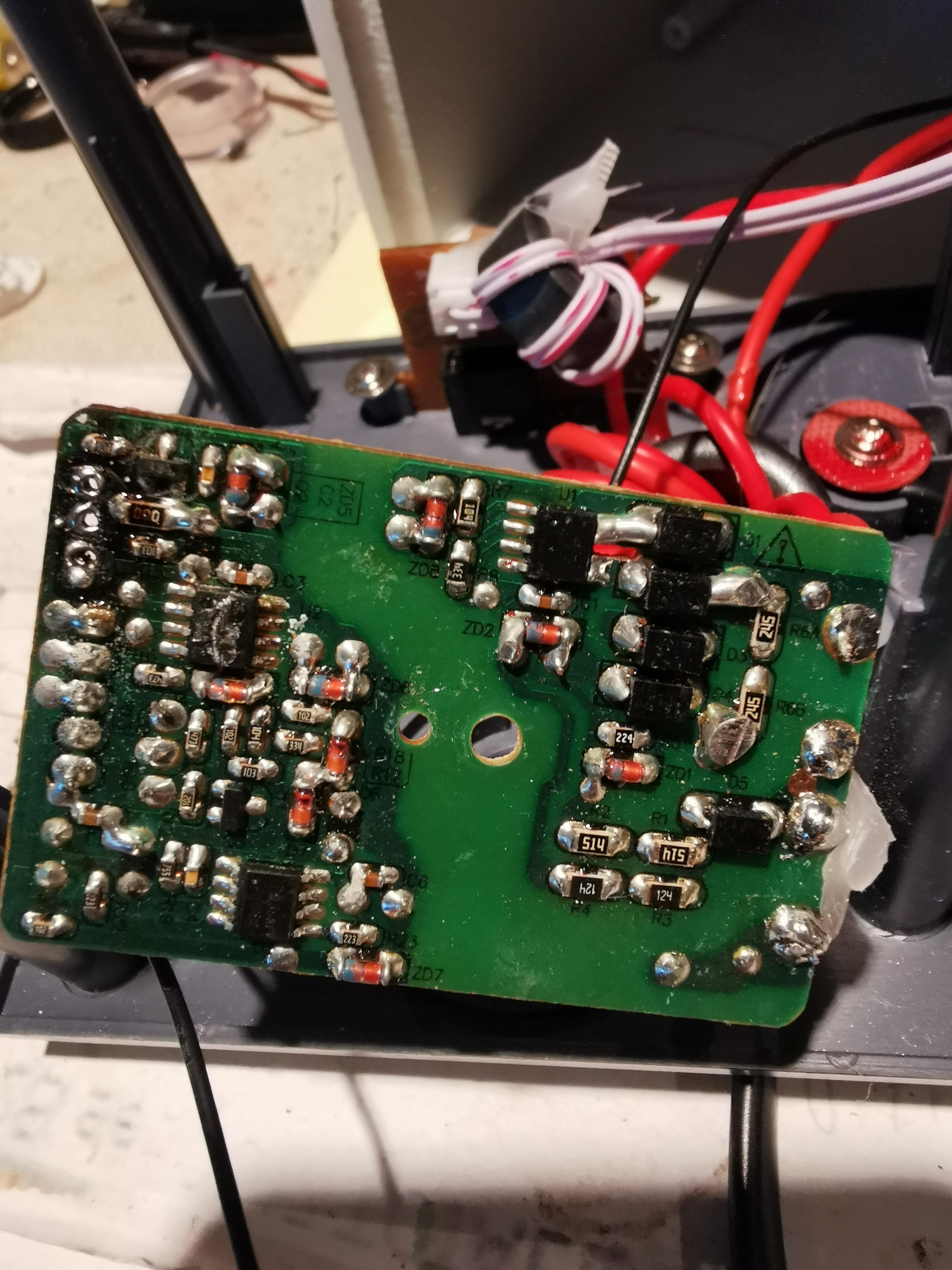

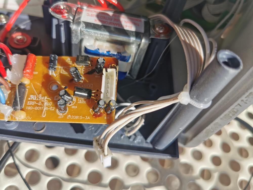

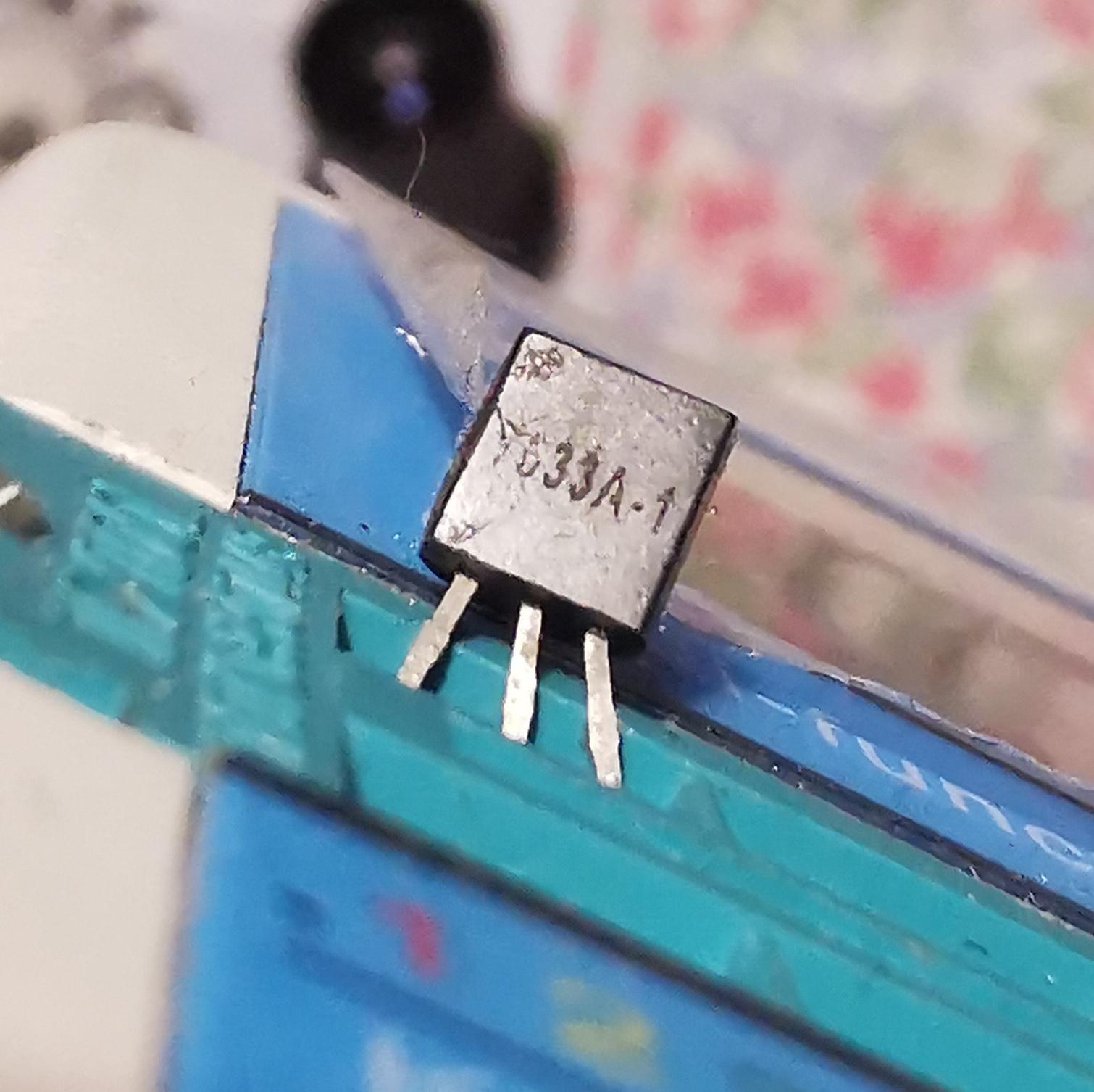

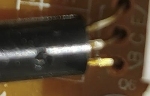

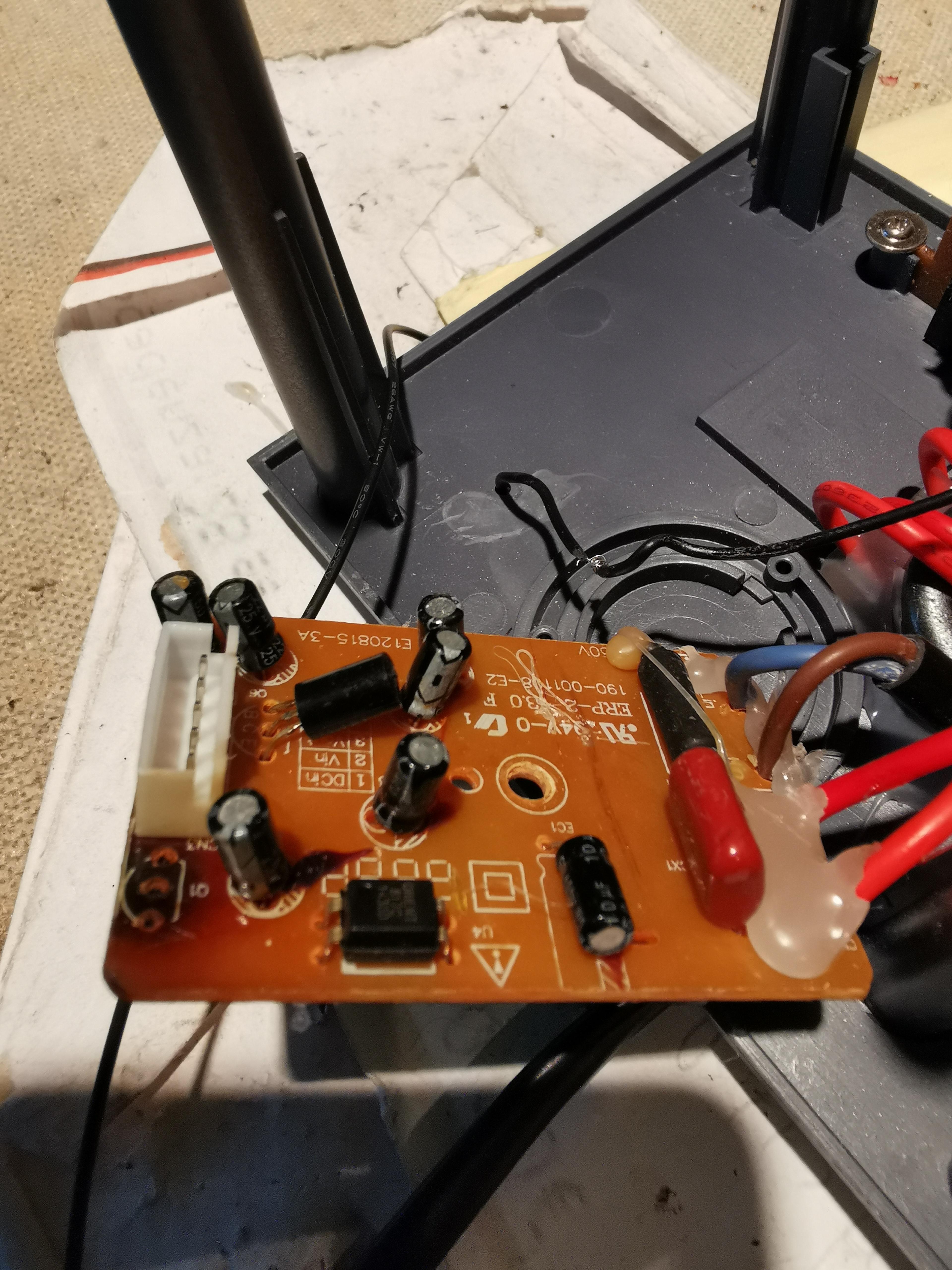

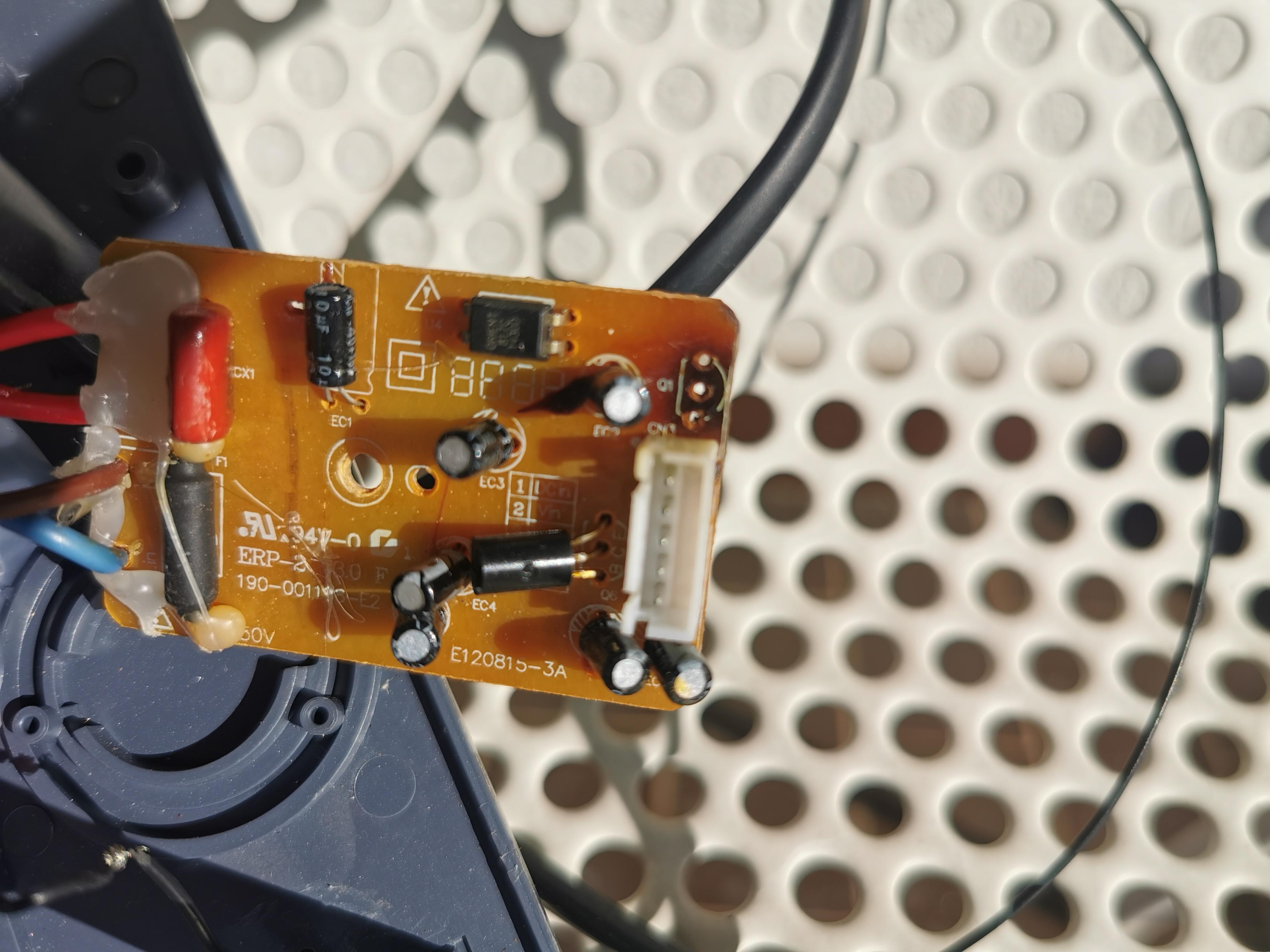

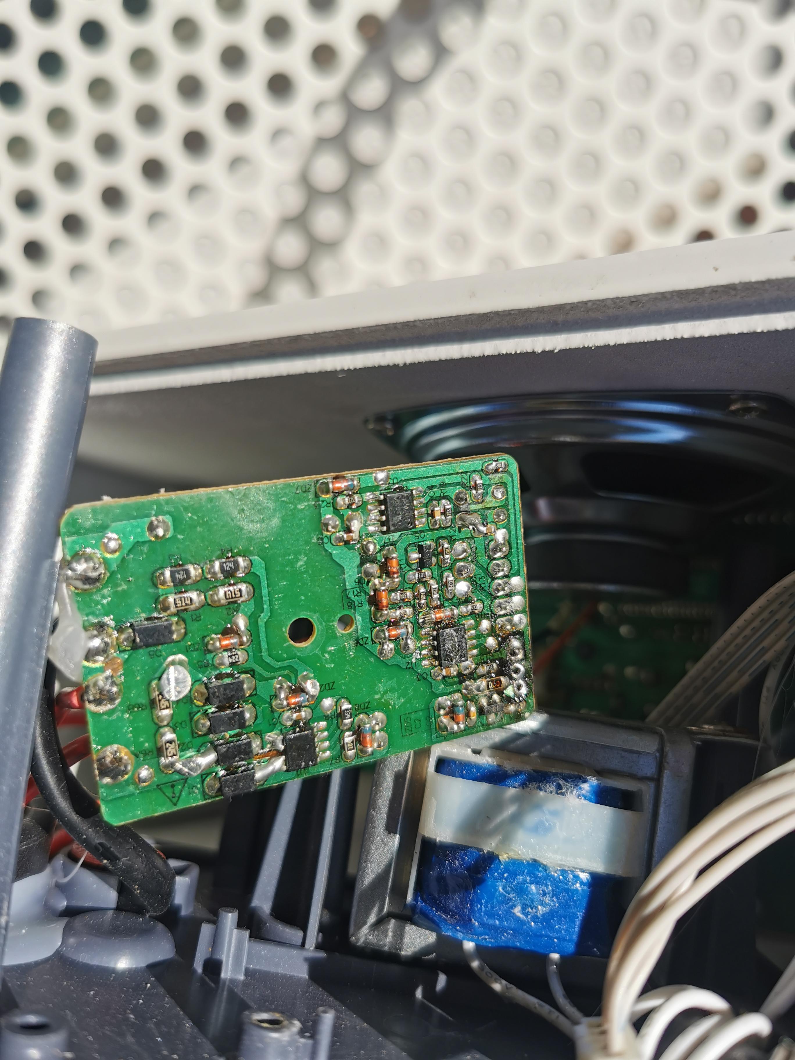

tipo componente elettronico
Mario Pellizzone
per favore sapete individuare il componente di cui allego foto.
E' bruciato e fa parte di una scheda di alimentarione di una radiolina alla quale una signora anziana è affezzionata.
Grazie,
puoi fare un foto fronte retro della scheda?
22 ore fa, Mario Pellizzone ha scritto:
E' bruciato e fa parte di..
Come fai a sapere ?
Cosa è scritto sotto , nella serigrafia , al punto '' 3 '' ? . Se il componente è quello piegato sopra la nota 1/2/3 , deve essere un transistor .
Modificato: da gabri-z
23 ore fa, Mario Pellizzone ha scritto:
fa parte di una scheda di alimentazione di una radiolina
Mai visto nulla del genere in una sezione di alimentazione di una radiolina.
Sembra più una interfaccia di comando, visto l'optoaccoppiatore.
Sotto c'è un IC da 8 piedini esploso, e altri componenti bruciati.
Non credo sia recuperabile, è una cineseria.
Se descrivi meglio cosa fa tale scheda forse possiamo arrivare a trovare una alternativa.
A me sembra uno switchig ma non vedo il magnetico.
Migliorare la luce delle foto aiuterebbe, non si vede niente.
Mario Pellizzone
provvedo a migliorare le foto e faccio presente che prima di togliere il componente ho acceso la radio guardando la scheda con una termocamera; la radio ha funzionato finchè la remocamera ha evidenziato un grande sviluppo di calore proprio sul componente in oggetto.
Ho rifatto la prova il giorno seguente e ancora lo stesso risultato; funziona fin quando non raggiunge una termperatura troppo elevata rispetto al resto.
Vi ringrazio per le cortesi risposte.
Domani col sole rifaccio le foto e le allego.
La posizione, il collegamento con l'optoisolatore fanno pensare al classico TL431, è il codice che non torna...
EDIT: No, il 431 è smd appollaiato sornione sotto la scheda.
Quello lì dev'essere un regolatore di tensione da 3,3V, probabilmente il S812C33A
Per sicurezza occorre che col multimetro verifichi quale contatto è collegato al polo negativo del condensatore lì vicino e quale ad uno dei pin del connettore di uscita.
Modificato: da Dumah Brazorf
12 minuti fa, Dumah Brazorf ha scritto:
dev'essere un regolatore di tensione da 3,3V, probabilmente il S812C33A
Il bello è che lo chiamano Q1 , non scrivono i terminali , invece sull'altro (Q 5 mi pare ) , si .
del_user_293569
43 minuti fa, gabri-z ha scritto:
invece sull'altro (Q 5 mi pare ) , si .
Quella sotto al Q(?) piegato in giù e' la descrizione dei pin del connettore.
Una bella lavata al PCB con spazzolino e solvente, no eh ???????
Modificato: da Francesco_54
Quel poveretto ha avuto una vita difficile, guarda come è cotto il pcb tutto intorno. L'S812 è dato per soli 50mA di output, piuttosto che quello a pari pinout lo sostituirei con un MCP1702-3302E che arriva a 250mA.
43 minuti fa, Francesco_54 ha scritto:
Quella sotto al Q(?) piegato in giù e' la descrizione dei pin del connettore.
del_user_293569
29 minuti fa, gabri-z ha scritto:
Quella sotto al Q(?) piegato in giù e' la descrizione dei pin del connettore.
Visto 👍
