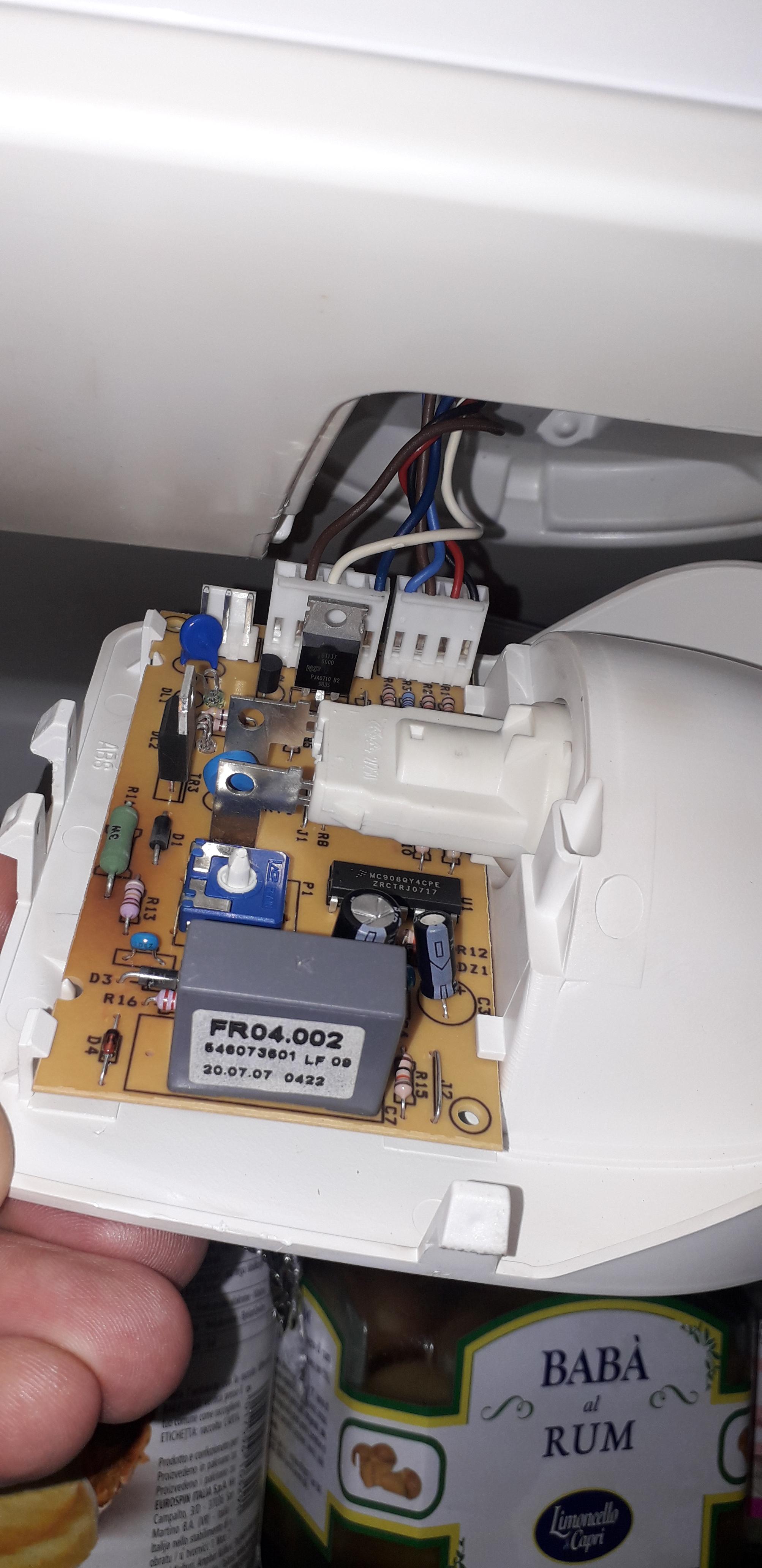

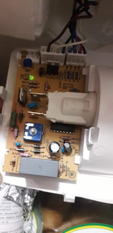

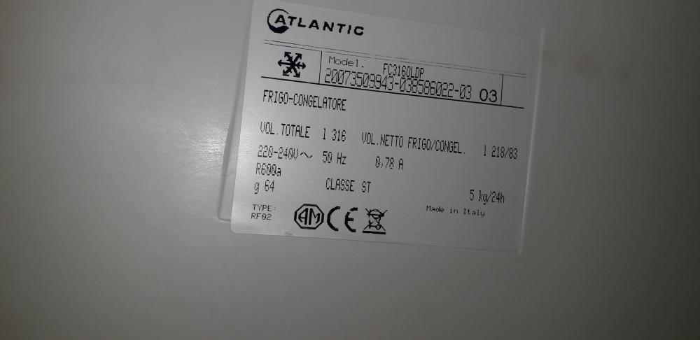

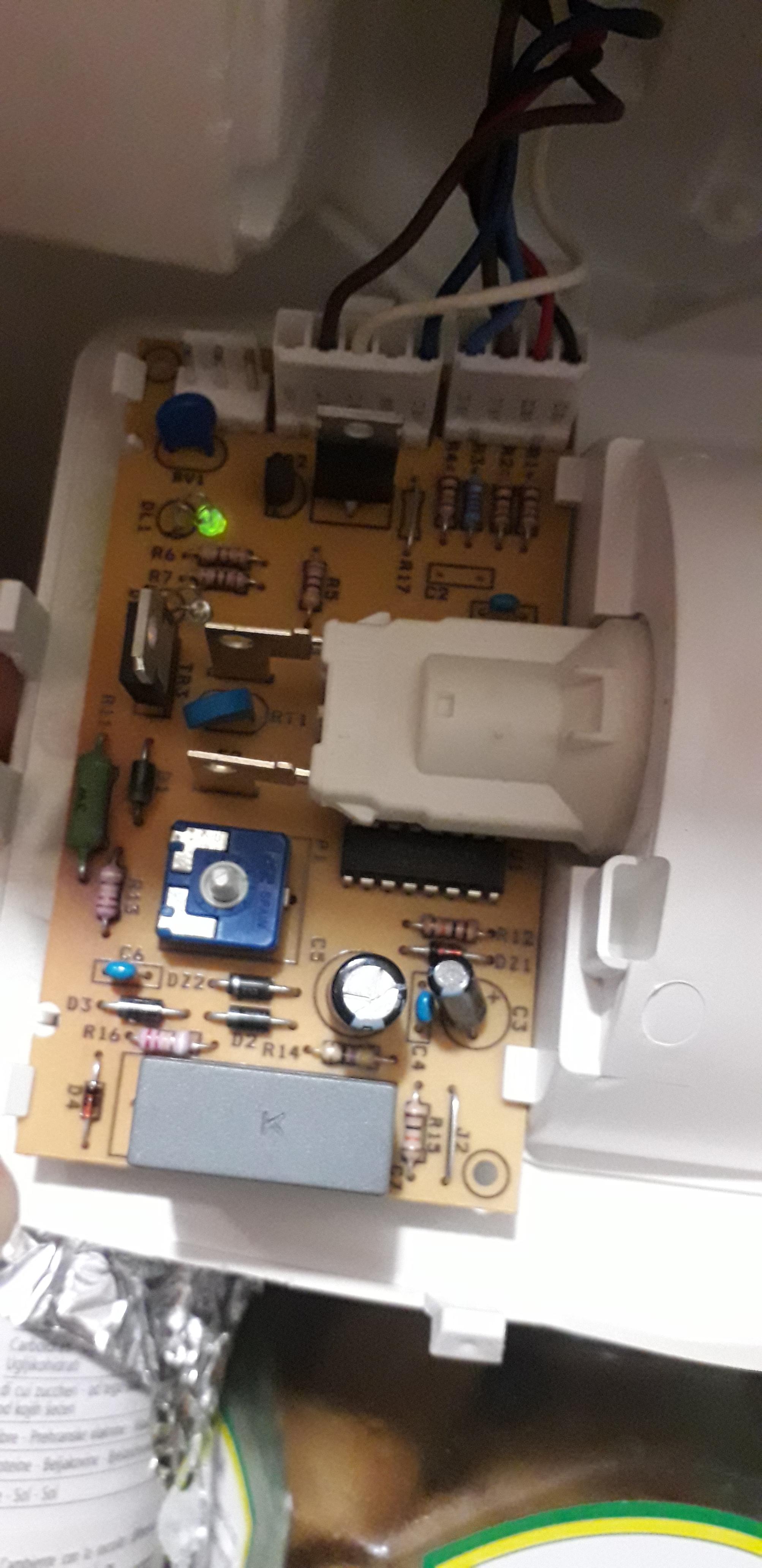

luce interna da frigo congelatore atlantic retrò
Salve a tutti, la luce interna del frigo congelatore Atlantic, da qualche giorno non accende più all'apertura della porta. sostituita la lampadina (led), una volta riattivata l'alimentazione inserendo la spina del cavo dell'alimentazione frigo, accende e funziona. Dopo circa 5 minuti se riapro la porta la luce non accende. stacco la spina per qualche secondo e poi la infilo nuovamente nella presa, riapro e la luce funziona. poi tutto come prima...cioè alle prox aperture resta spenta. cosa è successo?
Il frigorifero e la parte freezer funziona regolare.
Modificato: da direktor
Bisogna controllare il condensatore in polistere grigio  se risponde ai dati di targa ,  poi nel caso proseguire con gli elettrolitici ,  poi il triac che pilota la luce , ed infine cambiare la scheda termostato .
15 minuti fa, Stefano Dalmo ha scritto:
Bisogna controllare il condensatore in polistere grigio  se risponde ai dati di targa ,  poi nel caso proseguire con gli elettrolitici ,  poi il triac che pilota la luce , ed infine cambiare la scheda termostato .
"Bisogna controllare il condensatore in polistere grigio  se risponde ai dati di targa"....come dovrei fare? Negli elettrolitici non ho notato rigonfiamenti, ma potrei comunque sostituirli così il triac che pilota la luce. vorrei capire come viene comandata la lampada ad accendersi all'apertura della porta.
grazie.
Ma per quale diavolo di motivo una lampadina dovrebbe essere comandata da una scheda elettronica anziché dal solito pulsante sullo sportello ?
Capisco (ma fino ad un certo punto) la regolazione elettronica della temperatura, ma la luce proprio no, non la capisco...
41 minuti fa, direktor ha scritto:
vorrei capire come viene comandata la lampada ad accendersi all'apertura della porta.
Se non c'è un pulsante  alla chiusura della porta , ci sarà un contatto magnetico  da qualche parte  sul perimetro della parte spettante della porta .
2 minuti fa, Stefano Dalmo ha scritto:
Se non c'è un pulsante  alla chiusura della porta , ci sarà un contatto magnetico  da qualche parte  sul perimetro della parte spettante della porta .
....già ma dove? .....non sarà guasto proprio il contatto magnetico? anche se sembra strano che se stacco l'alimentazione per poi riattivarla la luce si accende
Sarà un Reed che opera segnalando "Chiusura Porta".
Puoi provare a dare tensione mantenendo lo sportello aperto e passare con una calamita
dove di solito appoggia la guarnizione magnetica.
Si dovrebbe spegnere la luce, trovando la posizione del Sensore.
Altrimenti potrebbe essersi scollegato, simulando sempre "apertura porta".
Una temporizzazione toglierà il comando al Triac della lampada.
