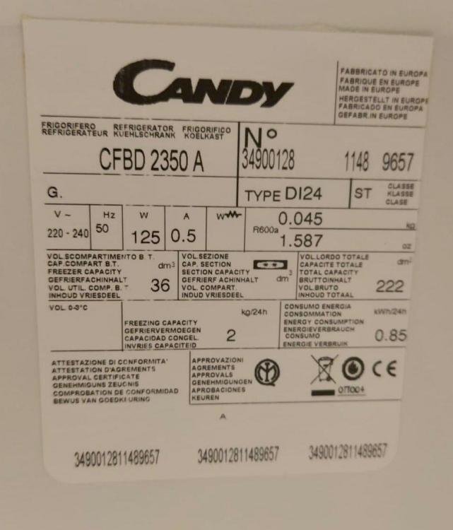

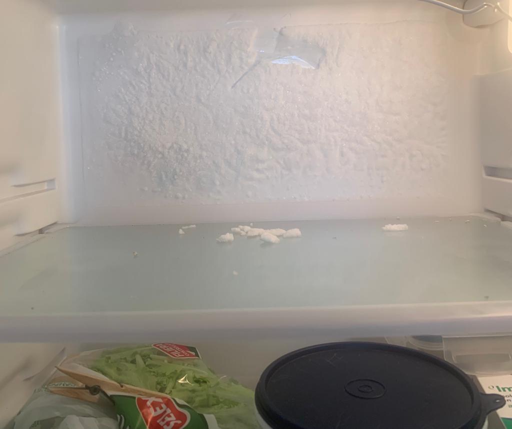

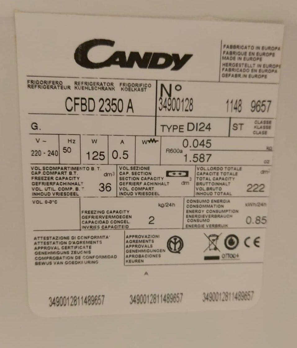

Frigorifero Candy CFBD 2350 A
Buongiorno a tutti, avrei un problema con il mio frigo.Praticamente il compressore non stacca mai e all'interno sulla parete frontale fa una crosta di ghiaccio....la guarnizione chiude bene e non è rotta e il termostato è stato sostituito con uno nuovo. Ma il frigo resta sempre accesso..(il frigo ha 10 anni) secondo voi cosa potrebbe essere? Grazie per la risposta.
WhatsApp Image 2021-11-01 at 08.58.37.jpeg
Modificato: da tonyrigo
Controlla la temperatura con un termometro: se è quella che dovrebbe essere, forse la sonda del termostato non è stata messa bene, oppure il termostato nuovo è difettoso
Puoi fare una foto del ghiaccio di cui parli?
Se la parete non ghiaccia fino ad una quindicina di cm dal cassetto delle verdure , che sarebbe il punto di dove arriva  pressapoco la sonda ,  il frigo non si fermerà mai ,  anche se a termometro , nel vano , misuri delle temperature basse , perchè il termostato reagisce alla temperatura di evaporazione  che è ben molto sotto lo zero .
Questo succede per mancanza di gas , o motore spompato .
Modificato: da Stefano Dalmo
Questo è il ghiaccio che si forma solo sulla parte superiore,ho grattato unpo per vedere quanto ghiaccio fa.
WhatsApp Image 2021-11-01 at 11.32.18.jpeg
Hai seguito quello che ho detto ?
  Il 01/11/2021 alle 10:51 , Stefano Dalmo ha scritto:
Hai seguito quello che ho detto ?
Expand
Scusami,in che senso.........cosa dovrei fare? Scusami l'ignoranza in materia.
Isola ecologica
  Il 01/11/2021 alle 11:04 , Stefano Dalmo ha scritto:
Isola ecologica
Expand
Ok credo propio di si 😔
