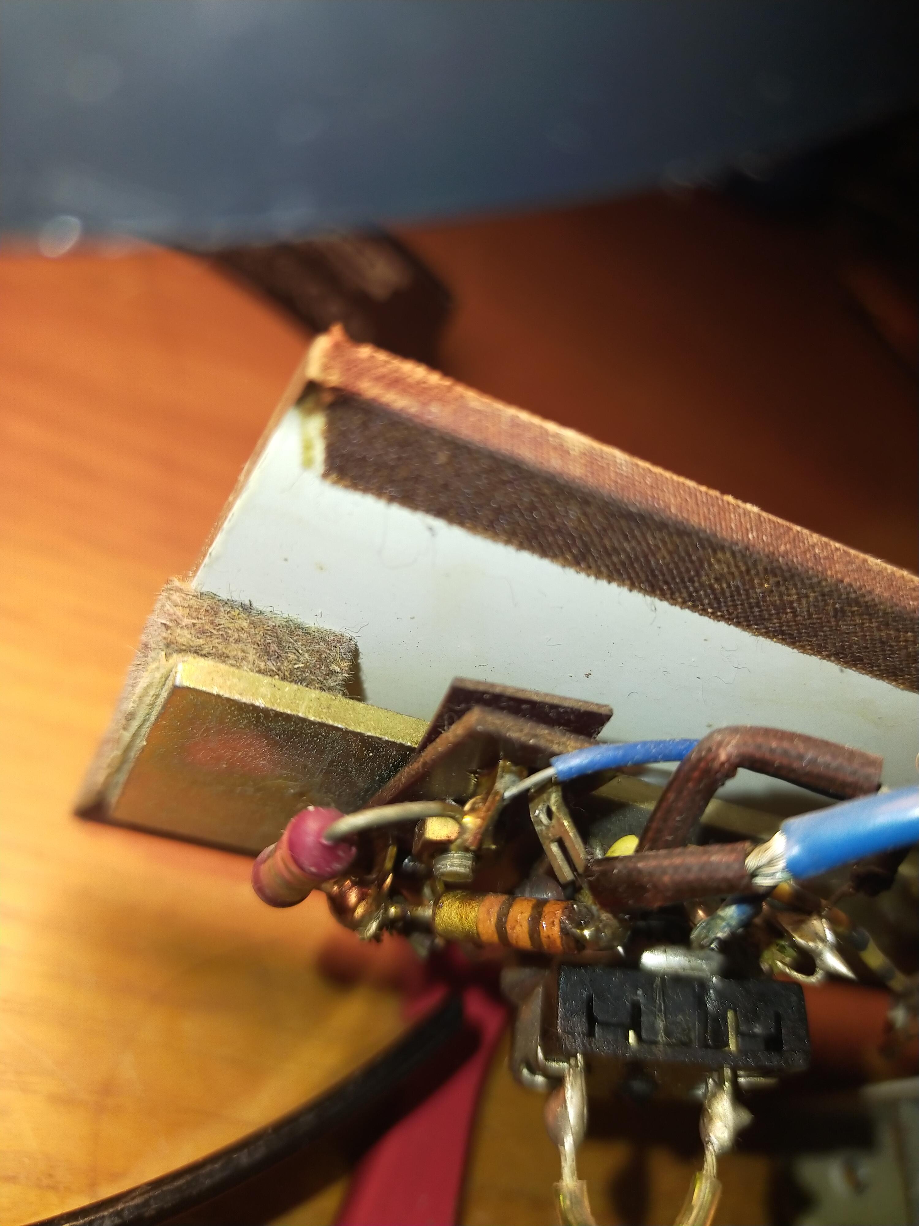

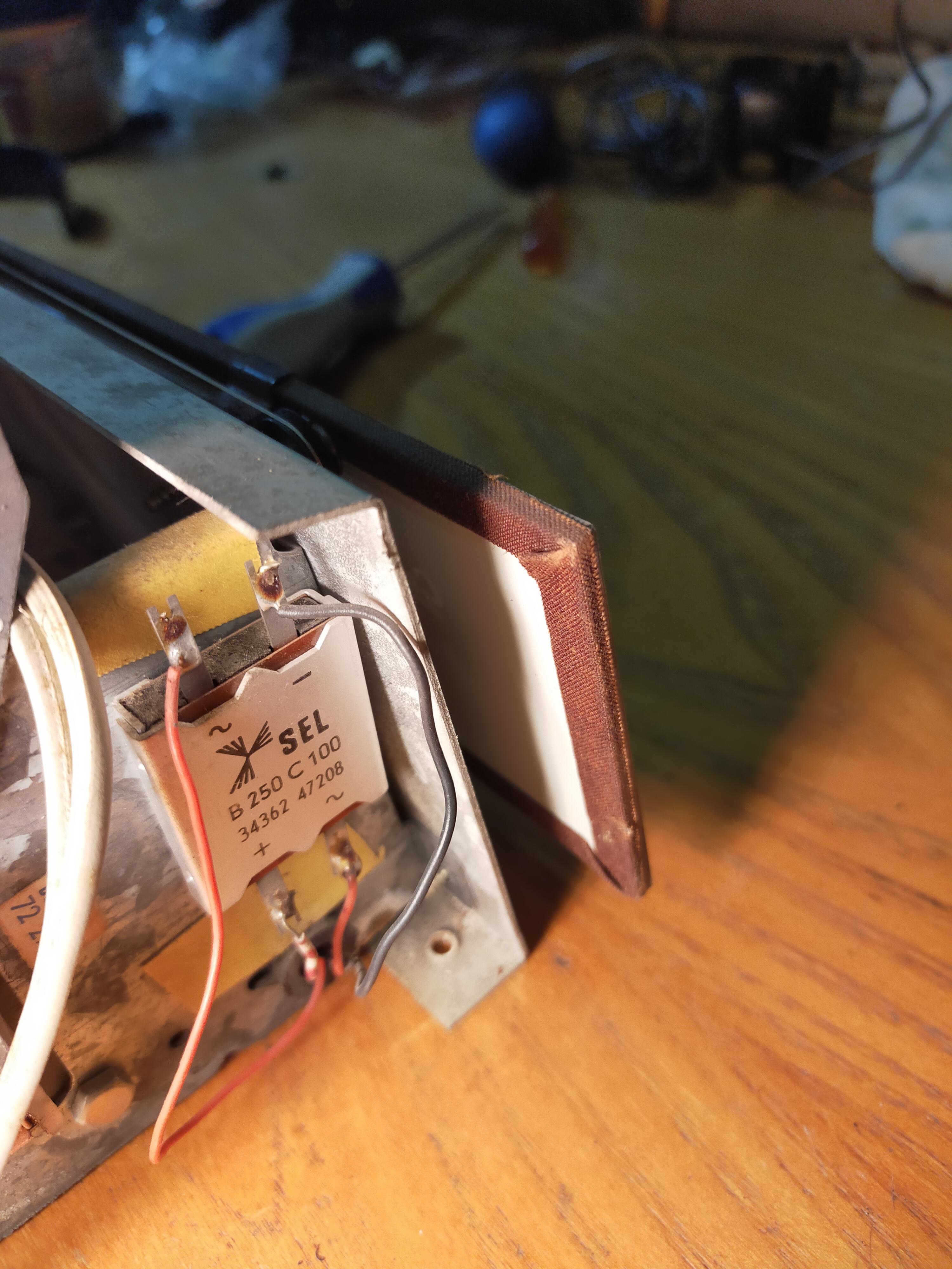

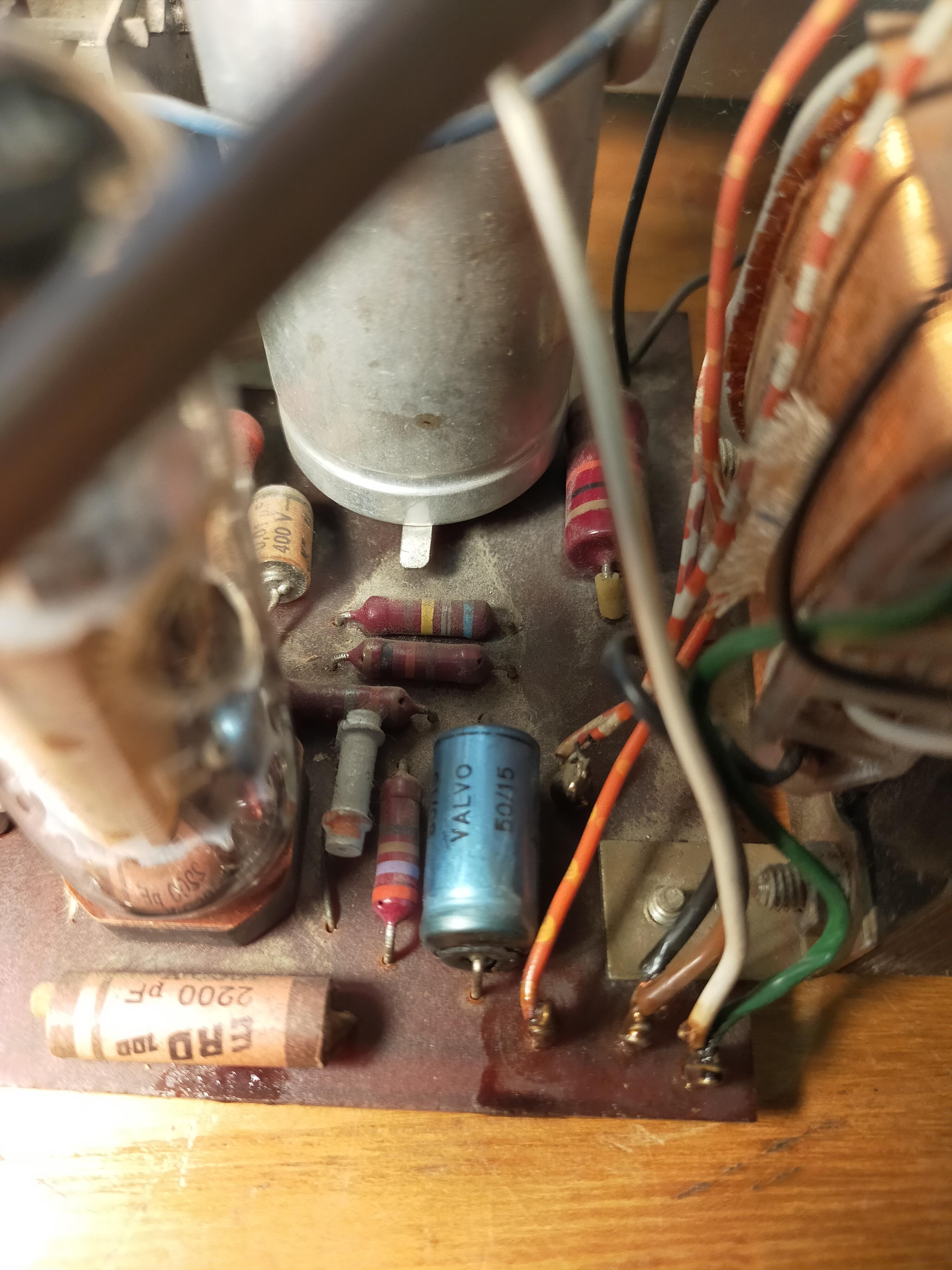

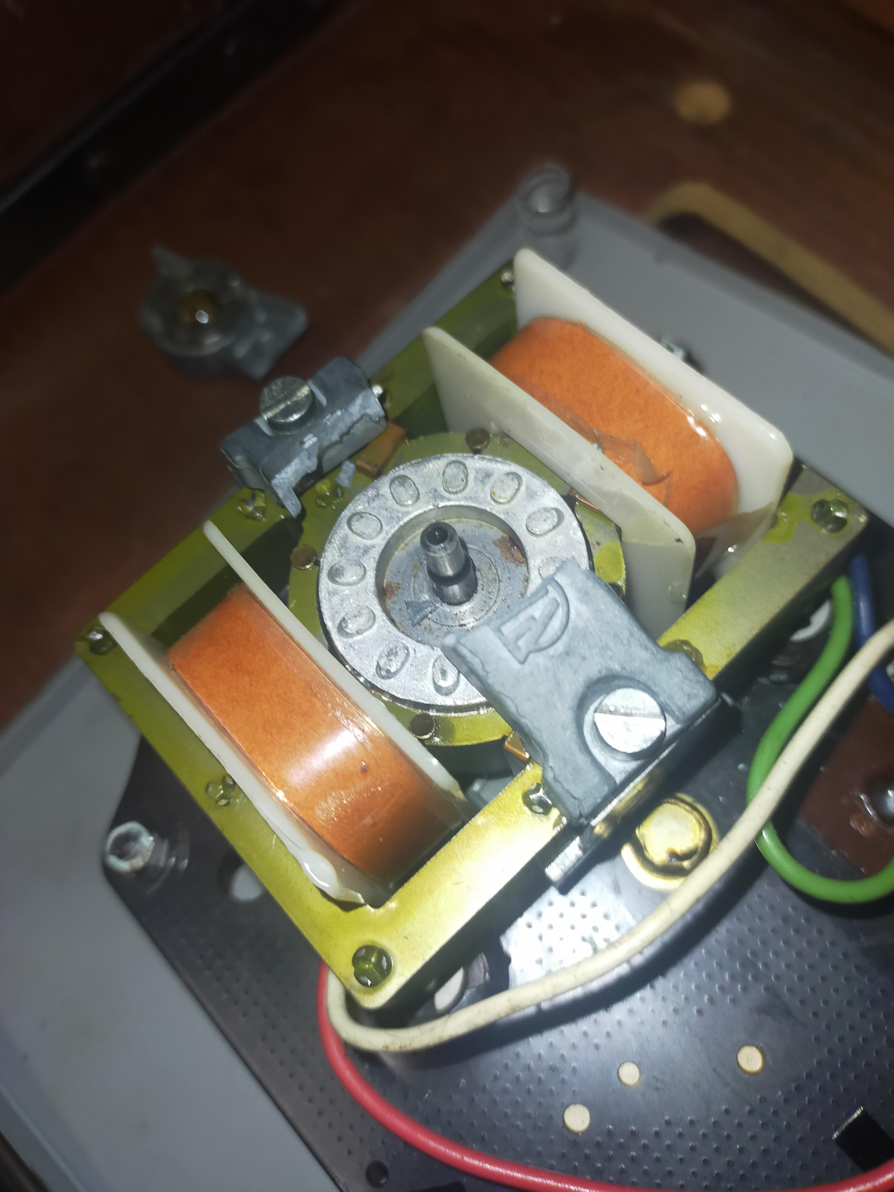

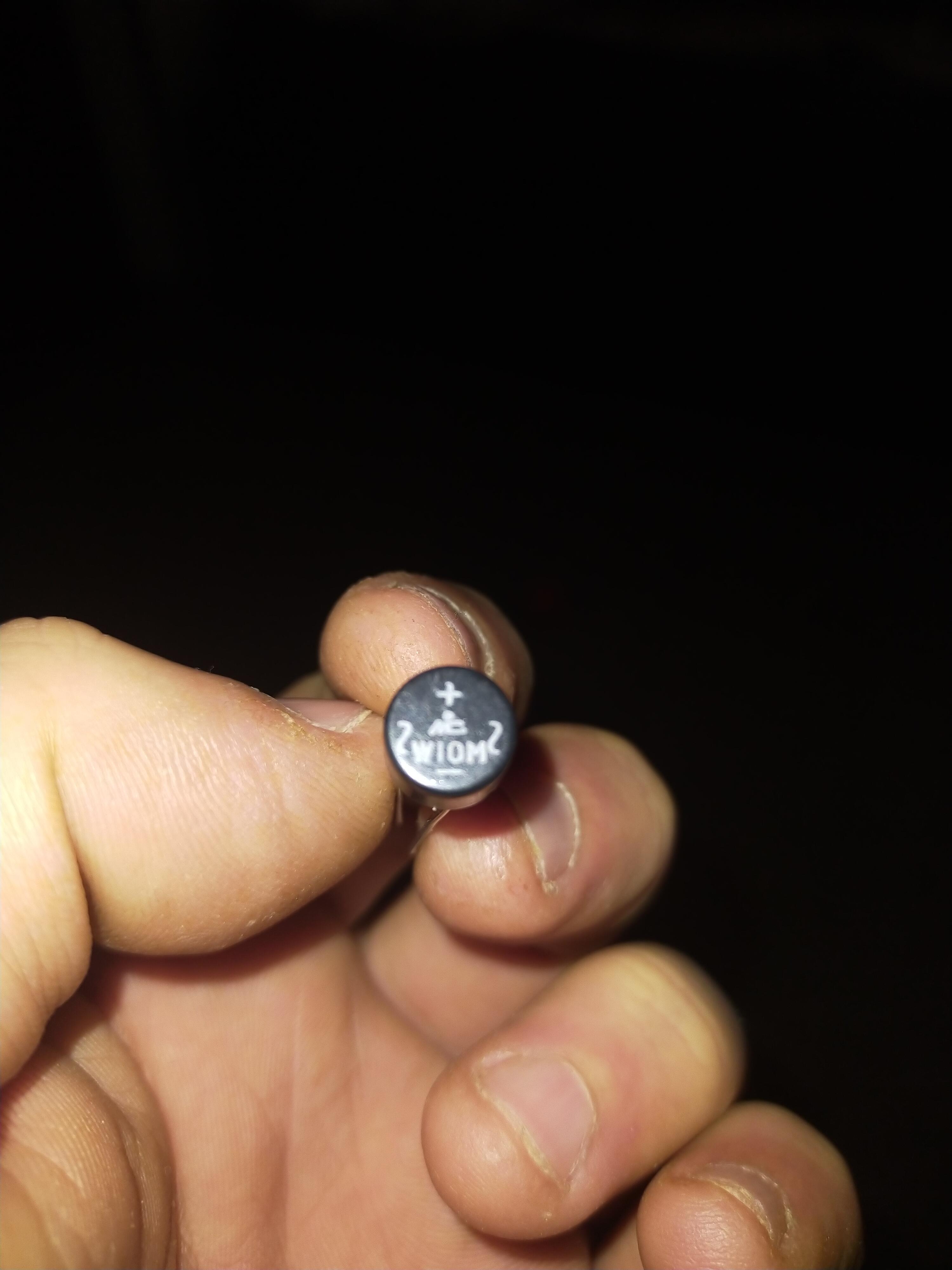

lucio7979 Inserito: 1 novembre 2021 Segnala Inserito: 1 novembre 2021 (modificato) Buon pomeriggio a tutti. Chiedo il vostro aiuto per questa radio, che funziona male. Rumore dal potenziometro alzando il volume. Ho visto che va cambiato questo condensatore ma la sigla è soltanto 50/15, non trovo lo schema e non me capisco il valore. Poi la radio ha un raddrizzatore al silicio che ho letto essere pericoloso se si guasta. Si potrebbe sostituire con qualcos'altro? Anche la resistenza posta sul potenziometro del volume non capisco che valore abbia. Grazie infinite per l'aiuto. Modificato: 1 novembre 2021 da lucio7979
patatino59 Inserita: 1 novembre 2021 Segnala Inserita: 1 novembre 2021 Rispondo con ordine: Il potenziometro rumoroso lo puoi sistemare con uno spray per elettronica spruzzato nella fessura tra i contatti e la carcassa metallica Il condensatore che vorresti cambiare è un Elettrolitico da 50 uF, 15 volt lavoro (lo trovi comunemente da 47 uF 25 volt) Il raddrizzatore al selenio è sostituibile con un Ponte di diodi tondo W04, molto comune. La resistenza visibile è da 33000 Ohm 1 Watt (arancio, arancio, arancio)
lucio7979 Inserita: 1 novembre 2021 Autore Segnala Inserita: 1 novembre 2021 Patatino59 sei semplicemente un mito!
lucio7979 Inserita: 1 novembre 2021 Autore Segnala Inserita: 1 novembre 2021 (modificato) Chiedo scusa il ponte raddrizzatore w04 deve essere di una particolare potenza? Su internet ne vedo di diversi tipi non saprei quale ordinare. Grazie. Modificato: 1 novembre 2021 da lucio7979
REDCAT2 Inserita: 1 novembre 2021 Segnala Inserita: 1 novembre 2021 13 minuti fa, lucio7979 ha scritto: raddrizzatore w04 W04 è un raddrizzatore da 400 V - 1 A, non serve altro. Se non riesci a trovarlo puoi costruire un ponte raddrizzatore con quattro diodi 1N4007.
Riccardo Ottaviucci Inserita: 1 novembre 2021 Segnala Inserita: 1 novembre 2021 (modificato) attenzione che se il raddrizzatore al selenio va in corto e fuma, devi metterti la maschera antigas Modificato: 2 novembre 2021 da Riccardo Ottaviucci
lucio7979 Inserita: 1 novembre 2021 Autore Segnala Inserita: 1 novembre 2021 Grazie Riccardo. Per questo voglio toglierlo e mettere il ponte di diodi. Intanto la radio non la accendo, così non corro rischi.
lucio7979 Inserita: 4 novembre 2021 Autore Segnala Inserita: 4 novembre 2021 Scusate se vi tedio, ma quello del negozio di componenti non capisce cosa intendo per w04. Mi chiede se è uno zener. Ma che c'entra? Immagino sia come quello che vi allego in foto. Giusto? Scusate ancora.
patatino59 Inserita: 4 novembre 2021 Segnala Inserita: 4 novembre 2021 Il 1/11/2021 alle 15:25 , patatino59 ha scritto: Ponte di diodi tondo W04, molto comune 30 minuti fa, lucio7979 ha scritto: quello del negozio di componenti non capisce cosa intendo per w04 Gli hai chiesto un ponte tondo w04 ? Se si, cambia fornitore... 😄
lucio7979 Inserita: 4 novembre 2021 Autore Segnala Inserita: 4 novembre 2021 Non ho voluto infierire ma avrei voluto dire quello che hai scritto tu. Purtroppo è il più vicino a me e mi devo accontentare. Comunque è giusto quello della foto che ho postato? Così gliela mando e lo capisce. Grazie.
REDCAT2 Inserita: 4 novembre 2021 Segnala Inserita: 4 novembre 2021 2 ore fa, lucio7979 ha scritto: non capisce cosa intendo per w04 Se proprio non riesci a recuperare il W04, puoi comprare quattro diodi 1N4007 (se non ha nemmeno quelli è meglio che cambia mestiere), e saldarli assieme a formare un ponte di diodi.
lucio7979 Inserita: 4 novembre 2021 Autore Segnala Inserita: 4 novembre 2021 Grazie redcat. Volevo da voi soltanto sapere se la foto che ho messo sopra può andare bene così gliela mostro e forse capisce di cosa stiamo parlando. Grazie.
lucio7979 Inserita: 4 novembre 2021 Autore Segnala Inserita: 4 novembre 2021 Mi sa che avete ragione voi, cambio fornitore. Mi dice che il più piccolo che ha è 1000v 1,5 ampere.
patatino59 Inserita: 4 novembre 2021 Segnala Inserita: 4 novembre 2021 32 minuti fa, lucio7979 ha scritto: il più piccolo che ha è 1000v 1,5 ampere E' giusto. E' comunque molto più piccolo del tuo originale al selenio.
lucio7979 Inserita: 4 novembre 2021 Autore Segnala Inserita: 4 novembre 2021 Quindi non va bene. Se non vi disturbo troppo qualcuno di voi potrebbe mandarmi un link del pezzo giusto così lo ordino on line e faccio prima? Grazie e scusatemi tanto.
patatino59 Inserita: 4 novembre 2021 Segnala Inserita: 4 novembre 2021 Perché non ti andrebbe bene ? E più piccolo ma solo di dimensioni, e abbondante come caratteristiche !
lucio7979 Inserita: 4 novembre 2021 Autore Segnala Inserita: 4 novembre 2021 (modificato) Ah ok grazie. Allora domani lo prendo. Modificato: 4 novembre 2021 da lucio7979
lucio7979 Inserita: 5 novembre 2021 Autore Segnala Inserita: 5 novembre 2021 Ho preso questi. Dovrebbero andare bene mi confermate? Per il collegamento seguo la simbologia.
REDCAT2 Inserita: 5 novembre 2021 Segnala Inserita: 5 novembre 2021 Si, va benissimo, segui la simbologia.
lucio7979 Inserita: 5 novembre 2021 Autore Segnala Inserita: 5 novembre 2021 Ok con il ponte che ho preso ho risolto. Sempre la stessa radio ha il giradischi. Si è praticamente spaccato il supporto che tiene i motorino dello stesso. Mi sorge un dubbio, ho la fobia dei materiali pericolosi. Non è che questo supporto è uno di quei casi? Perché già sono parecchio preoccupato.
REDCAT2 Inserita: 5 novembre 2021 Segnala Inserita: 5 novembre 2021 4 minuti fa, lucio7979 ha scritto: Mi sorge un dubbio, ho la fobia dei materiali pericolosi. Non è che questo supporto è uno di quei casi? Perché già sono parecchio preoccupato. No, tranquillo, non è di amianto o di piombo ... Dovrebbe essere di quella pessima lega chiamata "zamak". E' una lega che già a basse temperature si deteriora.
lucio7979 Inserita: 5 novembre 2021 Autore Segnala Inserita: 5 novembre 2021 Grazie redcat mi sento più sollevato. Adesso come lo riparo? Mi pare impossibile. Dovrei trovarne uno uguale. Mannaggia.
REDCAT2 Inserita: 5 novembre 2021 Segnala Inserita: 5 novembre 2021 In questo momento, lucio7979 ha scritto: Adesso come lo riparo? Se hai tutti i pezzi del supporto e riesci a metterli bene a contatto tra loro, potresti usare una colla per metalli bicomponente. Altrimenti andrebbe smontato, prese le misure e costruito di nuovo, si potrebbe tentare con una stampante 3D dopo aver ridisegnato il supporto a CAD.
lucio7979 Inserita: 5 novembre 2021 Autore Segnala Inserita: 5 novembre 2021 Grazie redcat. Si i pezzi ci sono tutti. Allora provo a comprare una bicomponente per metalli. Se avete consigli su un particolare prodotto li accetto volentieri.
j-man Inserita: 18 novembre 2021 Segnala Inserita: 18 novembre 2021 (modificato) Per esperienza con la Zamak, posso dirti che la colla ti servirà solo per rimettere insieme i pezzi, giusto per prendere le misure al fine di ricostruirlo. Temo che non reggerà nemmeno un attimo al minimo sforzo, anche se ti auguro il contrario. Mi é appena successo con una staffa montata sul braccio del cambiadischi di un juke-box. Sto cercando di rifarla in alliuminio, ma non escludo di tentare la strada della stampa 3D. Magari la bronzina che nella tua foto si intravede sullo sfondo si può ancora recuperare... Falle una foto più ravvicinata. Modificato: 18 novembre 2021 da j-man
