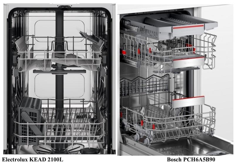

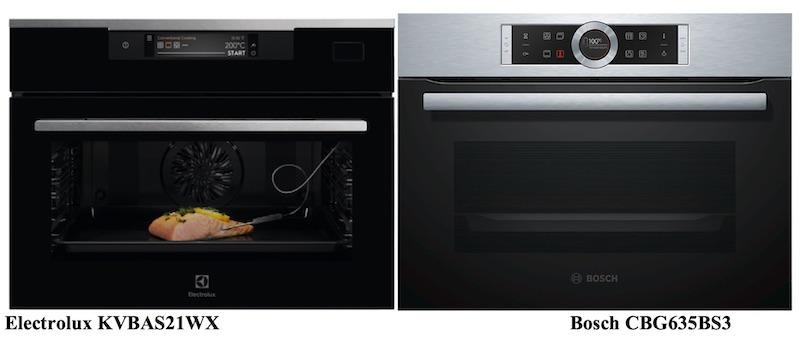

Elettrodomestici cucina Electrolux o Bosch ?
So che non possono essere comparate le "marche" ma modelli specifici. Quindi chiedo un suggerimento per i 3 elettrodomestici sotto indicati che possiamo prendere solo in "blocco" o Electrolux o Bosch a parità di costo.
  • Lavastoviglie L.45 cm: Electrolux KEAD211L vs Bosch SPV6EMX11E.
  • Forno compatto H45 cm: Electrolux KVBAS21WX vs Bosch CBG635BS3.
  • Piano cottura L.60 cm: Electrolux KGS6436XX vs Bosch PCH6A5B90 (o 95 o 96).
Qualcuno ha avuto esperienza in merito?
lavastoviglie.jpg.eece29a953c7db907ad7497b7025728e.jpg571703506_fornocompatto.jpg.69d7dd7676fbc8f885e9467ea15c388e.jpg1269930358_pianocottura.jpg.7371983177b50921528f8c0d0fe42f4e.jpg
c'è un errore nella sigla indicata nell'immagine del post precedente: la lavastoviglie è Bosch SPV6EMX11E.
Ciao
Lavastoviglie senza dubbio Bosch, lavano l'impossibile
Forno e fornello andrei di Smeg perchè ne ho esperienza diretta, quindi su questi due marchi non saprei. Ho provato un forno Bosch Serie 4 e andava benone in termini di rapidità di riscaldamento e silenziosità, ma non saprei esprimermi sull'uniformità di cottura
Grazie E685X temo i forni compatti perché sembrano troppo sofisticati con molta elettronica: entrambi i modelli Electrolux e Bosch sopra indicati sono un po' "particolari".
Controllerò se Smeg produce un forno compatto H 45cm un po' più "semplice".
Sull'elettronica dei forni non mi preoccuperei troppo. Io non ne ho esperienza diretta, ma diversi tecnici mi riportano informazioni sui vari AEG/Mìele in funziona da più di 20 anni senza problemi. Bosch non mi risulta abbia elettronica scadente, ma prendila con le pinze quest'informazione
  • 5 weeks later...
l'unica cosa che posso dire, per esperienza diretta, è che i piani cottura Electrolux sono piuttosto cheap come assemblaggio, mi è capitato di spanare due su quattro sedi delle viti per le graffe senza farci niente di trascendentale.
Il 4/11/2021 alle 20:07 , E685X ha scritto:
AEG
AEG è Electrolux a prezzo maggiorato eh... comunque, perché il forno da 45? ti serve di recuperare spazio sotto?
Infatti ho scritto AEG, non AEG-Electrolux
Voglio dire come una buona elettronica duri anche sui forni
19 ore fa, E685X ha scritto:
Infatti ho scritto AEG, non AEG-Electrolux
beh, sono almeno 30 anni che AEG è del gruppo Electrolux.
Comunque se c'è una cosa che Electrolux realizza in maniera decente sono le elettroniche, è tutto il resto che lascia a desiderare
  • 2 years later...
