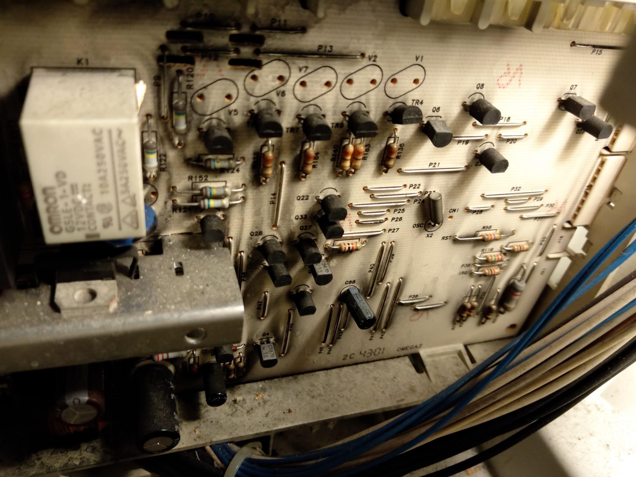

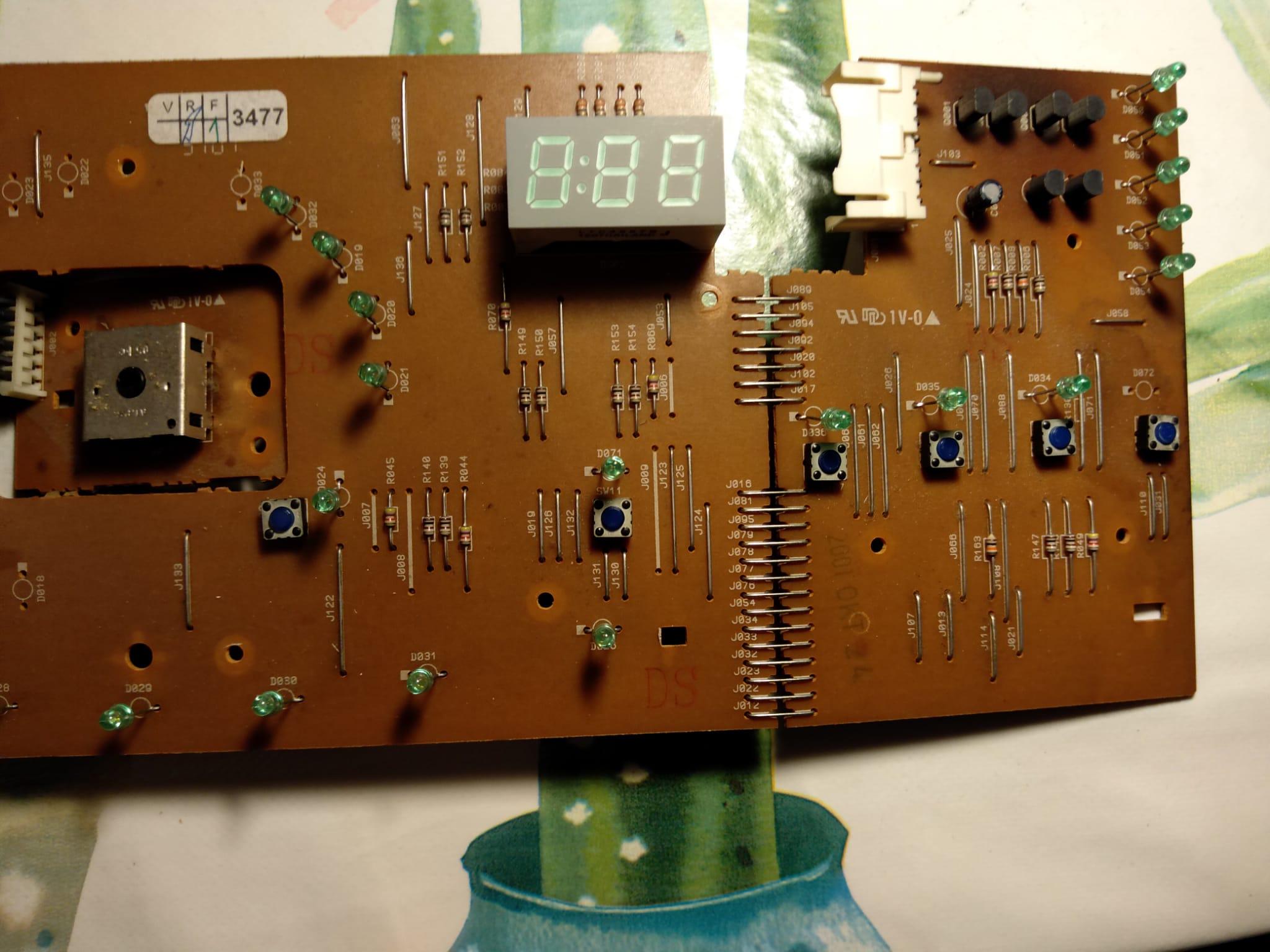

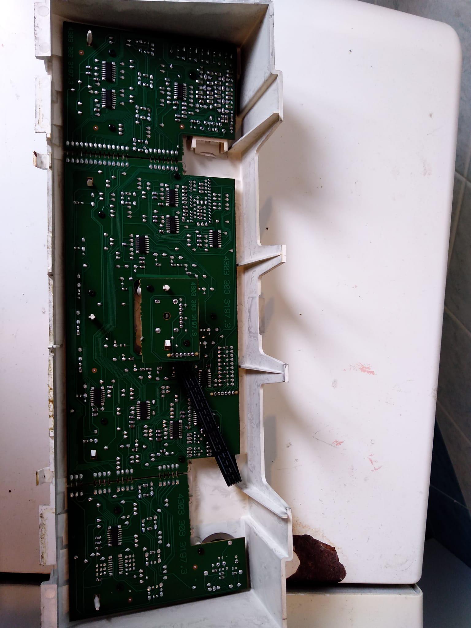

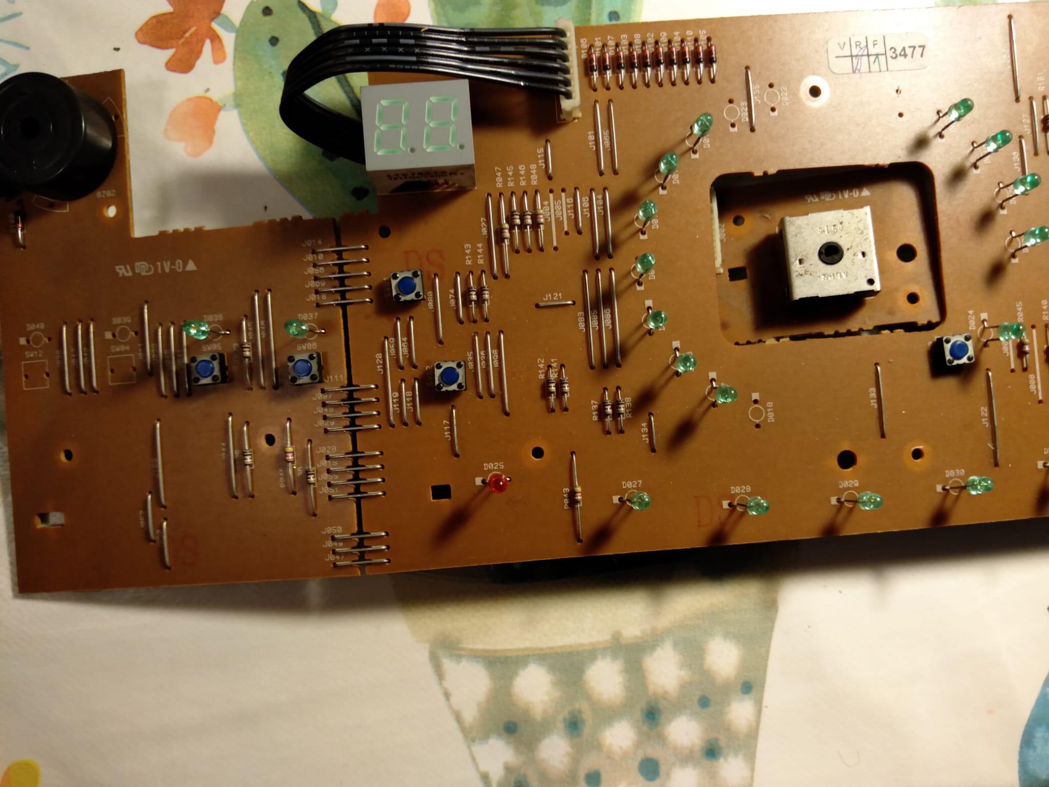

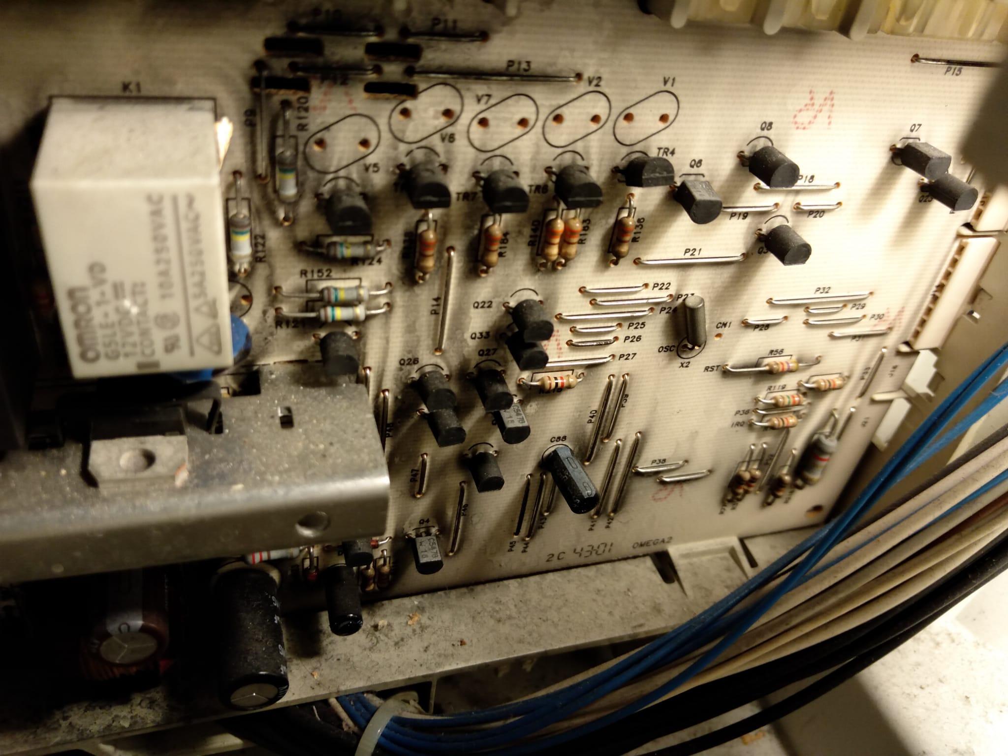

Ferrarone_69 Inserito: 3 novembre 2021 Segnala Share Inserito: 3 novembre 2021 Buonasera a tutti, ho una vecchia Whirlpool Awt 8105 a carica dall'alto. Ci ha servito fedelmente per 15 anni, abbiamo cambiato l'elettrovalvola un paio di anni fa. La lavatrie funziona perfettamente, lava regolarmente ma non parte più la centrifuga. Cercando sul forum ho scoperto che altri in passato hanno avuto lo stesso problema e che hanno risolto cambiando la centralina elettronica. In effetti la centralina ci dà problemi già da un po' di tempo, quindi ci sta. E' probabile che ci siano da cambiare anche le spazzole. Miracolosamente ho trovato una scheda elettronica in buone condizioni ma usata da poter comprare ad un prezzo ragionevole. Il problema è che non ho la minima idea di come cambiare la scheda e/o le spazzole. E' una cosa fattibile da un neofita secondo voi? Mia moglie è super affezionata alla sua vecchia lavatrice e, guardando le "nuove" a carica dall'alto (siamo costretti bagno piccolissimo) dice che le sembra abbiano meno funzioni della nostra... Link al commento Condividi su altri siti More sharing options...
perryfranz18 Inserita: 3 novembre 2021 Segnala Share Inserita: 3 novembre 2021 9 ore fa, Ferrarone_69 ha scritto: E' una cosa fattibile da un neofita secondo voi assolutamente si, ci sono molte guide per tutti i modelli su youtube per come operare, tipo questo . Prima di sostituire la scheda, se riesci a smontarla e a fotografare in modo chiaro entrambi i lati, si potrebbe vedere se ci sono condensatori gonfi o altri componenti da sostituire così da ridurre la spesa Link al commento Condividi su altri siti More sharing options...
UABC80 Inserita: 3 novembre 2021 Segnala Share Inserita: 3 novembre 2021 9 minuti fa, perryfranz18 ha scritto: condensatori gonfi Ho allungato di un po' la vita alla mia vecchia (e rugginosa 😛) Ariston proprio cambiando i condensatori. Vale la pena tentare! E poi in caso di dubbi o problemi siamo qui… Link al commento Condividi su altri siti More sharing options...
Darlington Inserita: 3 novembre 2021 Segnala Share Inserita: 3 novembre 2021 10 ore fa, Ferrarone_69 ha scritto: ci dà problemi quali? molti problemi su Whirlpool sono dati anche dall'ossidazione dei connettori... ricordo la mia lavastoviglie che a random dava errori di NTC interrotta o ingiustificato ingresso acqua, entrambi falsi Link al commento Condividi su altri siti More sharing options...
Ferrarone_69 Inserita: 3 novembre 2021 Autore Segnala Share Inserita: 3 novembre 2021 3 ore fa, Darlington ha scritto: quali? molti problemi su Whirlpool sono dati anche dall'ossidazione dei connettori... ricordo la mia lavastoviglie che a random dava errori di NTC interrotta o ingiustificato ingresso acqua, entrambi falsi No non dava quel tipo di errore, semplicemente luci che si accendono e spengono mentre la lavatrice è in funzione e un suono, tipo quello di fine lavaggio ma continuo. Di solito bastava sollevarla con delicatezza per farla tornare "normale" 3 ore fa, UABC80 ha scritto: Ho allungato di un po' la vita alla mia vecchia (e rugginosa 😛) Ariston proprio cambiando i condensatori. Vale la pena tentare! E poi in caso di dubbi o problemi siamo qui… Grazie mille ci conto! 3 ore fa, perryfranz18 ha scritto: assolutamente si, ci sono molte guide per tutti i modelli su youtube per come operare, tipo questo . Prima di sostituire la scheda, se riesci a smontarla e a fotografare in modo chiaro entrambi i lati, si potrebbe vedere se ci sono condensatori gonfi o altri componenti da sostituire così da ridurre la spesa Ottimo controllo subito Per non sbagliare a comprare le spazzole, devo prima smontarla e controllare che tipo di spazzole sono giusto? Link al commento Condividi su altri siti More sharing options...
perryfranz18 Inserita: 3 novembre 2021 Segnala Share Inserita: 3 novembre 2021 1 ora fa, Ferrarone_69 ha scritto: sbagliare a comprare vai dal ricambista con la foto della targhetta della macchina e gli chiedi "ho bisogno delle spazzole per la uirpul xzywks" e lui ti darà le spazzole giuste e sicuramente nel pacchetto c'è anche qualche istruzione su come montarle al meglio: segui il taglio delle spazzole che deve accoppiarsi con quello del collettore soffia il motore con dell'aria compressa (anche quella delle bombolette di aria) e se con uno straccetto pulisci i contatti fai un bel lavoro. prima di imbarcarti nell'impresa, smonta la scheda e pubblica le foto, perchè da quello che mi dici i condensatori hanno fatto ciao ciao Link al commento Condividi su altri siti More sharing options...
Ferrarone_69 Inserita: 3 novembre 2021 Autore Segnala Share Inserita: 3 novembre 2021 12 minuti fa, perryfranz18 ha scritto: vai dal ricambista con la foto della targhetta della macchina e gli chiedi "ho bisogno delle spazzole per la uirpul xzywks" e lui ti darà le spazzole giuste e sicuramente nel pacchetto c'è anche qualche istruzione su come montarle al meglio: segui il taglio delle spazzole che deve accoppiarsi con quello del collettore soffia il motore con dell'aria compressa (anche quella delle bombolette di aria) e se con uno straccetto pulisci i contatti fai un bel lavoro. prima di imbarcarti nell'impresa, smonta la scheda e pubblica le foto, perchè da quello che mi dici i condensatori hanno fatto ciao ciao OK grazie mille! Link al commento Condividi su altri siti More sharing options...
fisica Inserita: 3 novembre 2021 Segnala Share Inserita: 3 novembre 2021 1 ora fa, Ferrarone_69 ha scritto: semplicemente luci che si accendono e spengono mentre la lavatrice è in funzione 4 ore fa, Darlington ha scritto: molti problemi su Whirlpool sono dati anche dall'ossidazione dei connettori.. Da ignorante, direi che le due cose potrebbero essere collegate. 1 ora fa, Ferrarone_69 ha scritto: Di solito bastava sollevarla con delicatezza e questa suonerebbe come conferma. Ma ovviamente può essere ogni cosa Link al commento Condividi su altri siti More sharing options...
Ferrarone_69 Inserita: 5 novembre 2021 Autore Segnala Share Inserita: 5 novembre 2021 Il 3/11/2021 alle 15:07 , perryfranz18 ha scritto: vai dal ricambista con la foto della targhetta della macchina e gli chiedi "ho bisogno delle spazzole per la uirpul xzywks" e lui ti darà le spazzole giuste e sicuramente nel pacchetto c'è anche qualche istruzione su come montarle al meglio: segui il taglio delle spazzole che deve accoppiarsi con quello del collettore soffia il motore con dell'aria compressa (anche quella delle bombolette di aria) e se con uno straccetto pulisci i contatti fai un bel lavoro. prima di imbarcarti nell'impresa, smonta la scheda e pubblica le foto, perchè da quello che mi dici i condensatori hanno fatto ciao ciao OK grazie mille! In allegato ho inserito una foto della scheda, forse però va ulteriormente smontata, confermate? Per il controllo spazzole forse ce la faccio nel we. Grazie a chi vorrà rispondermi Link al commento Condividi su altri siti More sharing options...
perryfranz18 Inserita: 5 novembre 2021 Segnala Share Inserita: 5 novembre 2021 Se e' come le altre Uirpul ha due schede, questa e' quella di interfaccia comandi, mentre quella che "muove la macchina" e' sul fondo. Link al commento Condividi su altri siti More sharing options...
UABC80 Inserita: 5 novembre 2021 Segnala Share Inserita: 5 novembre 2021 Quella mi sa che è la scheda comandi. Prova a vedere se nel contenitore in plastica rimasto attaccato alla lavatrice ce n'è un'altra. Comunque sì, andrebbero visionati entrambi i lati 😉 Link al commento Condividi su altri siti More sharing options...
Ferrarone_69 Inserita: 6 novembre 2021 Autore Segnala Share Inserita: 6 novembre 2021 Altra cosa per le spazzole nuove basta il modello? Oppure mi conviene smontarle e con quelle andare a cercare il ricambio. Ho provato ad appuntarmi il numero di serie della lavatrice e fare una veloce ricerca su internet ma non le trovo. invece ho trovato su ebay un frontale completo della lavatrice a buon prezzo, visto che è abbastanza facile da sostituire mi chiedo se ne valga la pena... cosa dite? Potrei cambiare casa fra un paio di anni e omprare una lavatrice più grande, sarebbe bello riuscire a far "sopravvivvere" questa un altro paio di anni. Link al commento Condividi su altri siti More sharing options...
UABC80 Inserita: 6 novembre 2021 Segnala Share Inserita: 6 novembre 2021 Come ti hanno già consigliato, se ti è possibile recati da un ricambista col modello della lavatrice e se proprio vuoi essere sicuro portati il campione, così non sbagli più e inoltre risparmi sulle spese di spedizione 😉 Per il frontale: non è che ti stai riferendo al coperchio? Se sì e se non ci sono buchi, secondo me a verniciarlo si risparmia Link al commento Condividi su altri siti More sharing options...
perryfranz18 Inserita: 7 novembre 2021 Segnala Share Inserita: 7 novembre 2021 Il 6/11/2021 alle 16:12 , Ferrarone_69 ha scritto: Ho provato ad appuntarmi il numero di serie della lavatrice per comodità mia faccio le foto all'etichetta (o etichette) e mostro lo smartphone al negoziante così non ci sono trascrizioni giuste e se c'è un seriale che non sapevo servisse è' già li... il pezzo in piu' fa sempre comodo Link al commento Condividi su altri siti More sharing options...
Ferrarone_69 Inserita: 10 novembre 2021 Autore Segnala Share Inserita: 10 novembre 2021 Infatti ho fatto così alla fine, vediamo Link al commento Condividi su altri siti More sharing options...
Ferrarone_69 Inserita: 13 novembre 2021 Autore Segnala Share Inserita: 13 novembre 2021 (modificato) Ok ho cambiato le spazzole e la centrifuga ancora non parte, tutto il resto si ma la centrifuga no. Ho fatto una foto alla scheda che "muove la macchina", la scheda madre direi. Non l'ho smontata in realtà, non so se serve. Carico anche le foto dell'interfaccia smontata. Modificato: 13 novembre 2021 da Ferrarone_69 Link al commento Condividi su altri siti More sharing options...
Ferrarone_69 Inserita: 13 novembre 2021 Autore Segnala Share Inserita: 13 novembre 2021 Il quadro comandi dopo che l'ho smontato e pulito un po' non "flickera" più. Sembra tornato tutto ok, temo fortemente che ci sia un problema con la scheda madre. Quando ho montato la prima spazzola non sono sicurissimo di aver montato i fast-on, i collegamenti elettrici dal verso giusto, però la lavatrice si accendeva. Potrebbe anche essere quello che non fa partire la centrifuga? Grazie a chi mi risponderà! Link al commento Condividi su altri siti More sharing options...
perryfranz18 Inserita: 13 novembre 2021 Segnala Share Inserita: 13 novembre 2021 se riesci a smontarla come l'altra è sicuramente meglio, ma già non mi pare di vedere condensatori gonfi (quelli sotto) ma non sai in che condizioni sono le piste dietro e/o gli altri componenti Link al commento Condividi su altri siti More sharing options...
Ferrarone_69 Inserita: 13 novembre 2021 Autore Segnala Share Inserita: 13 novembre 2021 Ok cerco su internet un tutorial per smontarla. Nel caso non sia quella il problema cos'altro posso tentare? Mi sembra assurdo buttare via una lavatrice che funziona perfettamente! Link al commento Condividi su altri siti More sharing options...
