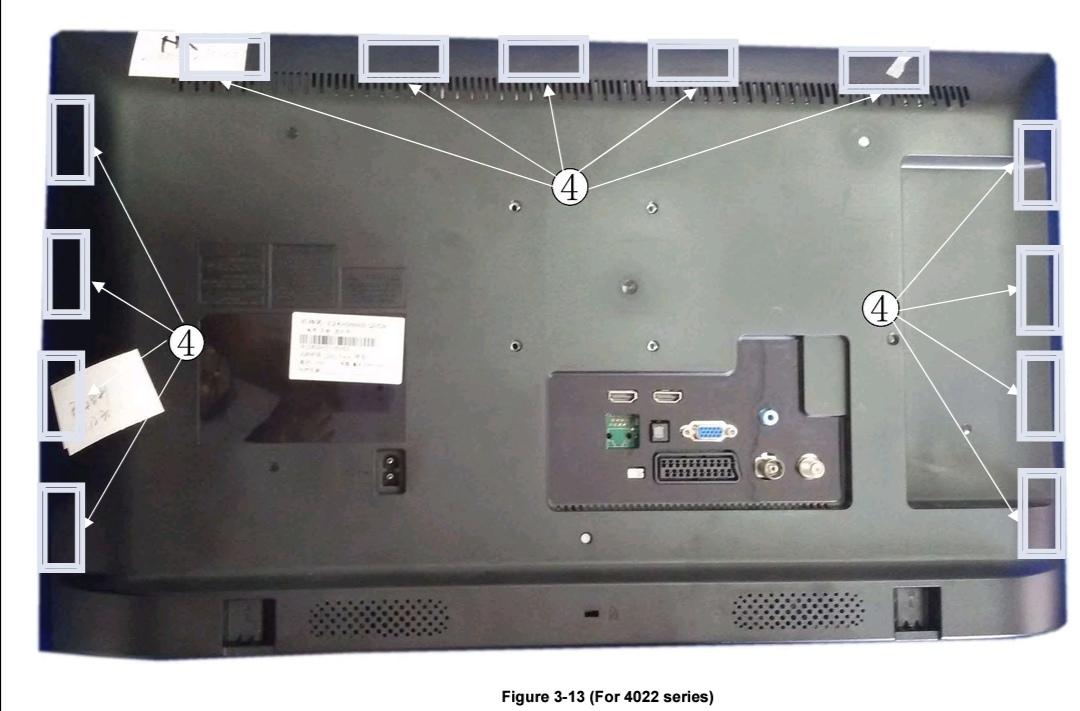

C_Salvatore Inserito: 3 novembre 2021 Segnala Inserito: 3 novembre 2021 Buongiorno ragazzi, qualcuno di voi sa come diavolo si aprono i TV LED Philips? Ho un TV LED 24PFS4022/12 che mentre funzionava ha fatto un botto e si è spento, probabilmente per il cedimento di un condensatore sull'alimentazione che sembra sia un punto debole di questi TV. Ovviamente vorrei vedere se la causa è veramente questa e caso mai provvedere alla riparazione. Grazie in anticipo e ciao a tutti
Riccardo Ottaviucci Inserita: 4 novembre 2021 Segnala Inserita: 4 novembre 2021 (modificato) è un gioco d'incastri che al terzo tentativo costringe ad usare il nastro adesivo per chiudere queste ciofeche Modificato: 4 novembre 2021 da Riccardo Ottaviucci
C_Salvatore Inserita: 5 novembre 2021 Autore Segnala Inserita: 5 novembre 2021 Grazie per la risposta. Potresti indicarmi una procedura "sicura"?
jonnyno Inserita: 9 novembre 2021 Segnala Inserita: 9 novembre 2021 cacciavite a taglio parti da sotto e gira tutt'intorno,l se si spacca qualche incastro vai di nastro aderivo, non ci sono viti.
C_Salvatore Inserita: 10 novembre 2021 Autore Segnala Inserita: 10 novembre 2021 Il 09/11/2021 alle 11:46 , jonnyno ha scritto: cacciavite a taglio parti da sotto e gira tutt'intorno,l se si spacca qualche incastro vai di nastro aderivo, non ci sono viti. Expand Grazie per la dritta, nel frattempo sono riuscito a trovare il Service Manual con l'immagine esemplificativa di dove si trovano le linguette.
