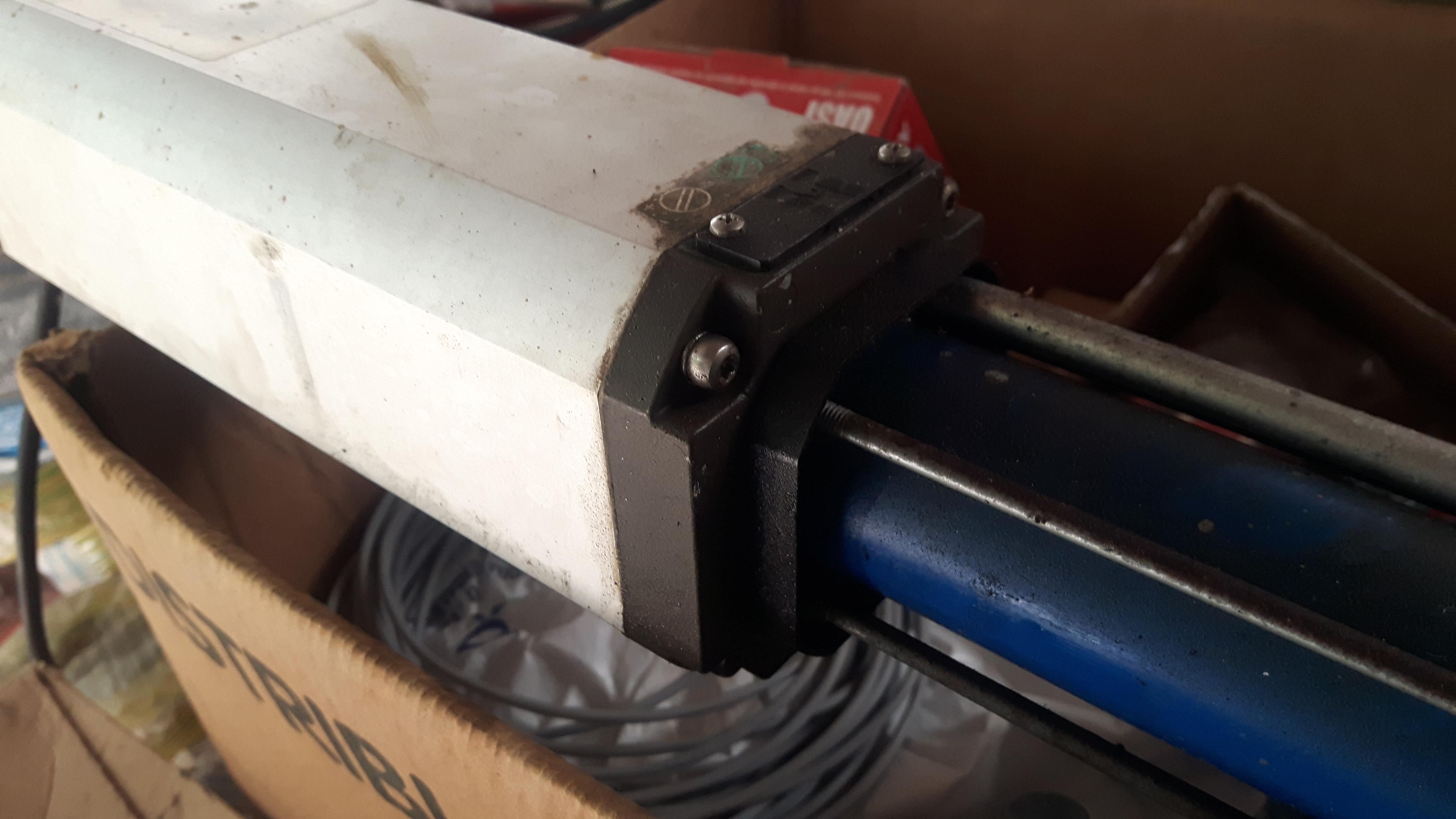

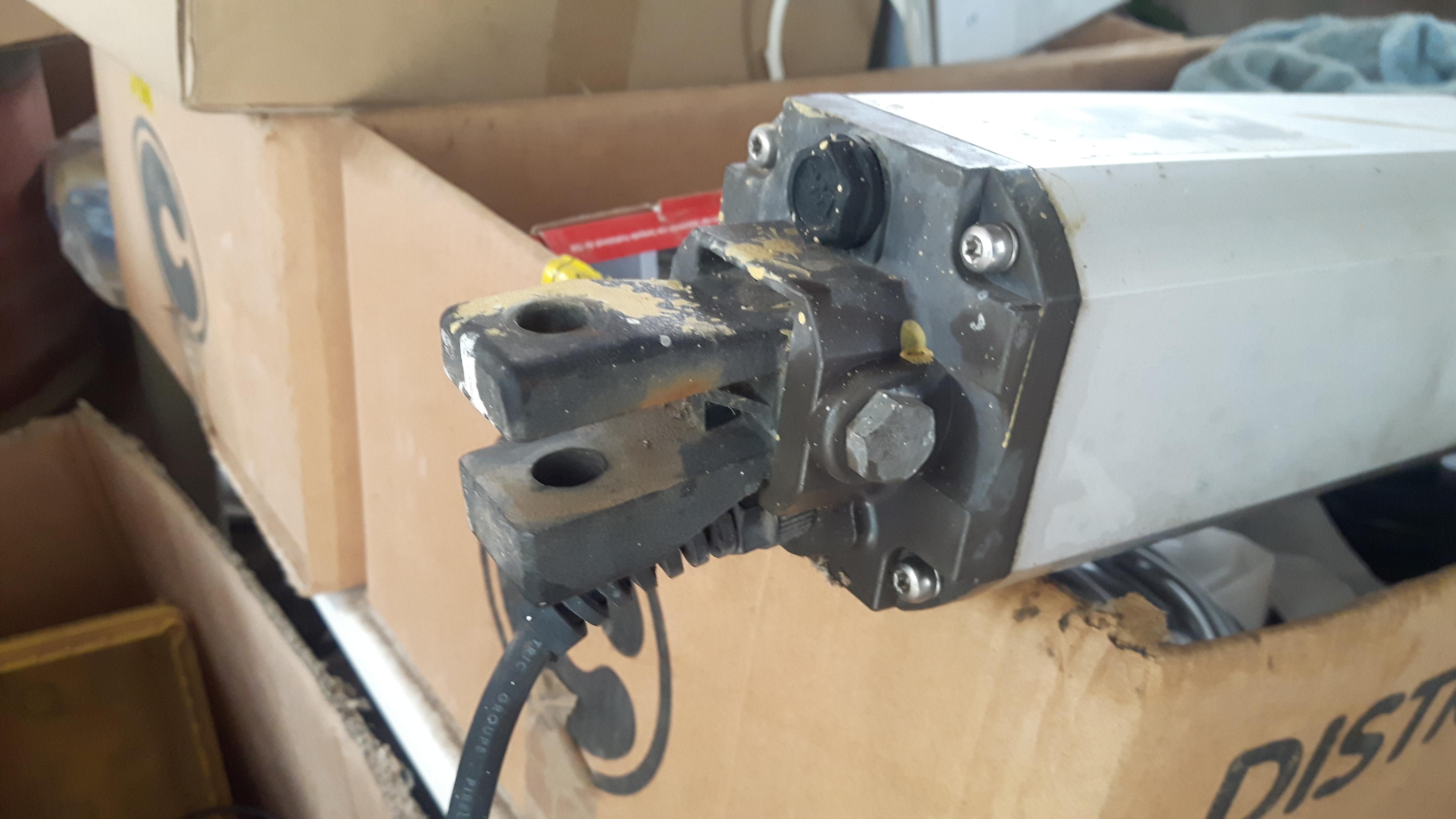

tommy72 Inserito: 3 novembre 2021 Segnala Inserito: 3 novembre 2021 dovrei revisionare un attuatore faac 402 oleodinamico con evidenti perdite di olio dalla flangia dello stelo, volevo acquistare il kit guarnizioni poichè una volta aperto vale la pena di fare una revisione completa, ma sui vari siti fanno differenza tra modelli fabbricati prima e dopo il 2004; ovviamente la targhetta sul motore è illeggibile, per cui chiedo a qualcuno di voi più esperto se sa indicarmi come fare a risalire al modello esatto del motore che ho e che differenze ci sono tra i due, allego anche foto del motore se può essere utile. grazie
Roberto Garoscio Inserita: 4 novembre 2021 Segnala Inserita: 4 novembre 2021 (modificato) Questo è recente, puoi prendere l’ultima versione di guarnizioni. Modificato: 4 novembre 2021 da Roberto Garoscio
tommy72 Inserita: 4 novembre 2021 Autore Segnala Inserita: 4 novembre 2021 Grazie Roberto, la cosa principale che mi ha fatto dubitare, è che il cavo non è quello che si inserisce con la spinetta a 4 poli e che poi si fissa con le due viti, il mio modello ha il cavo che esce direttamente dal motore, e dal lato esterno si può avvitare sopra la protezione antipiega in plastica, mi confermi che va bene il kit post 2004?
Roberto Garoscio Inserita: 4 novembre 2021 Segnala Inserita: 4 novembre 2021 Quelli prima del 2004 avevano il tappo sotto e il cavo sopra, comunque l’interno è rimasto tutto uguale, i due kit più o meno si equivalgono. Per me devi acquistare il kit post 2004, che poi è l’unico da catalogo ricambi, codice 390871.
tommy72 Inserita: 4 novembre 2021 Autore Segnala Inserita: 4 novembre 2021 Grazie Roberto per i chiarimenti, acquisterò quindi il kit post 2004
