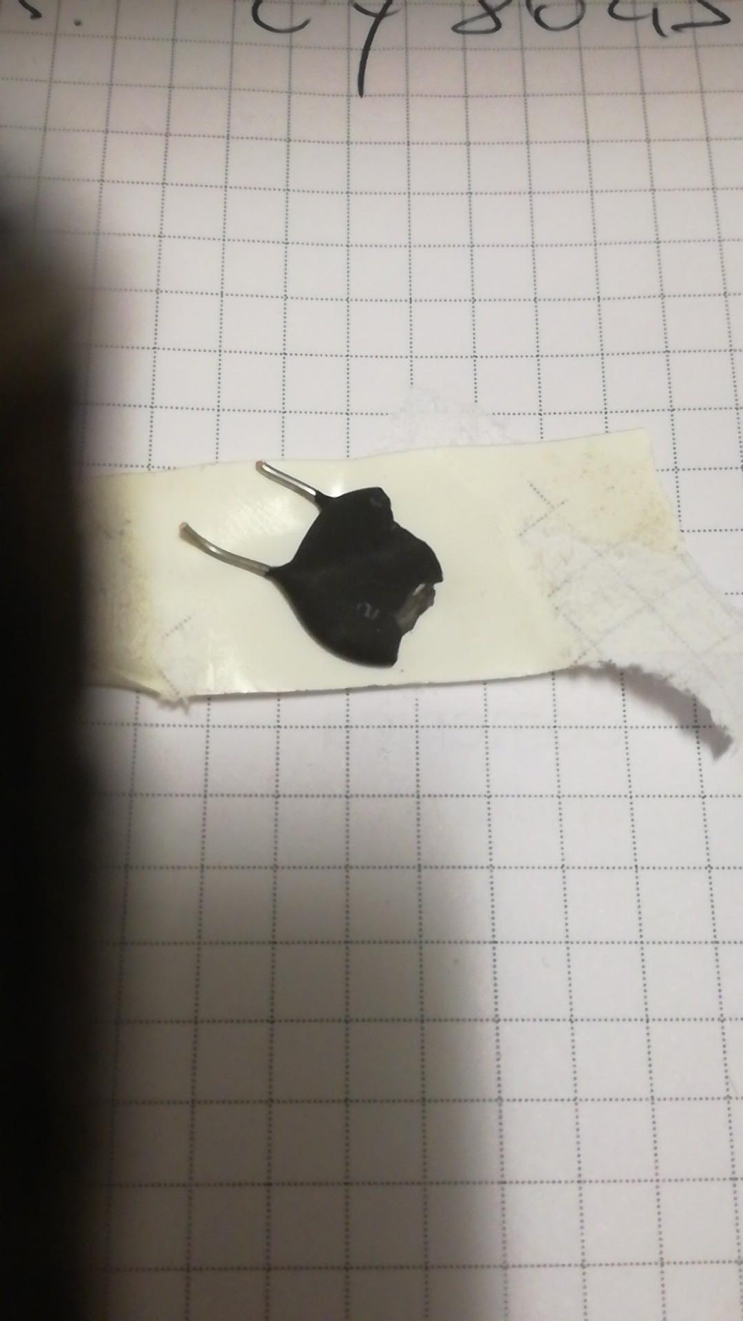

Davegolia7722 Inserito: 4 novembre 2021 Segnala Share Inserito: 4 novembre 2021 Un mio amico ha la TV che non va. Ha avuto gli stessi scoppi di altri tv Samsung e il salvavita saltato. Abbiamo trovato il NT811S, e già comprati 5. Non riusciamo a sapere le specifiche del CY804S, per riuscire a comprarlo online. Siamo periti elettronici, ma lavoriamo per rete dati. Non siamo per niente a conoscenza di specifiche di componenti elettronici. Vi chiediamo per favore grande, di informarci per filo e per segno, dalla specifica più scontata a quella più professionale. Scusate tanto per la nostra scarsa conoscenza in specifiche di componenti elettronici di scheda. Cordiali saluti Davide da Bologna. Link al commento Condividi su altri siti More sharing options...
Riccardo Ottaviucci Inserita: 4 novembre 2021 Segnala Share Inserita: 4 novembre 2021 di sicuro la parte primaria (mosfet e ic pilota sono in corto). Io proverei a cercare tutta la scheda Link al commento Condividi su altri siti More sharing options...
3kek1 Inserita: 4 novembre 2021 Segnala Share Inserita: 4 novembre 2021 Puoi cercare i datasheet, provo ad indovinare comunque, per il.poco che mi ricordo, NT811S = NTC da 810 ohm a 25° , CY804S un condensatore penso poliestere , mylar o simile, classe Y da 800nF.. Link al commento Condividi su altri siti More sharing options...
Davegolia7722 Inserita: 5 novembre 2021 Autore Segnala Share Inserita: 5 novembre 2021 21 ore fa, Davegolia7722 ha scritto: Grazie tante tante per le risposte così immediate ed esperte. Vorremmo cercare di spendere il meno possibile e saldare noi. Poi se non va là soluzione compreremo tutta la scheda. Scusate tanto tanto per il disturbo. Però ho fatto casino, troppe cose in testa. Il CY804S lo abbiamo trovato in negozio tranquillamente, è il NT811S che non c'è in negozio, e non sanno neanche cosa è. Per comprarlo online bastano quelle specifiche della seconda risposta, NTC da 810 ohm a 25 gradi Celsius ??? Cosa è l NTC, un termistore ??? Scusate se siamo così pirla !!! Link al commento Condividi su altri siti More sharing options...
3kek1 Inserita: 5 novembre 2021 Segnala Share Inserita: 5 novembre 2021 Termistore Link al commento Condividi su altri siti More sharing options...
ENRICO 1051 Inserita: 5 novembre 2021 Segnala Share Inserita: 5 novembre 2021 (modificato) Il ponte a diodi lo hai controllato? Se è buono dissalda il finale e controllalo. Se vuoi ridurre la probabilità di altri danni durante le prove, puoi montare una lampadina 230v 60W in serie ad uno dei fili della tensione di rete. Se puoi, posta delle foto, ambo i lati della scheda. Prima di sostituire i componenti citati bisogna trovare il corto ed eliminarlo. Modificato: 5 novembre 2021 da ENRICO 1051 Link al commento Condividi su altri siti More sharing options...
Dumah Brazorf Inserita: 5 novembre 2021 Segnala Share Inserita: 5 novembre 2021 Serve a limitare l'inrush current quando attacchi la spina. Come sai i condensatori scarichi si comportano da corto circuito nei primi istanti in cui vengono alimentati e quell'affare serve ad limitare il picco iniziale ed evitare di far saltare il fusibile in ingresso. Se salta vuol dire che o il ricambio è sbagliato o c'è qualcosa che non va nel circuito che segue. Link al commento Condividi su altri siti More sharing options...
3kek1 Inserita: 5 novembre 2021 Segnala Share Inserita: 5 novembre 2021 non leggo che ha cambiato componenti, se l'ha fatto e ha ponticellato il fusibile brutta cosa davvero e comunque non è in corto il mosfet direi ma il ponte diodi casomai.. Link al commento Condividi su altri siti More sharing options...
