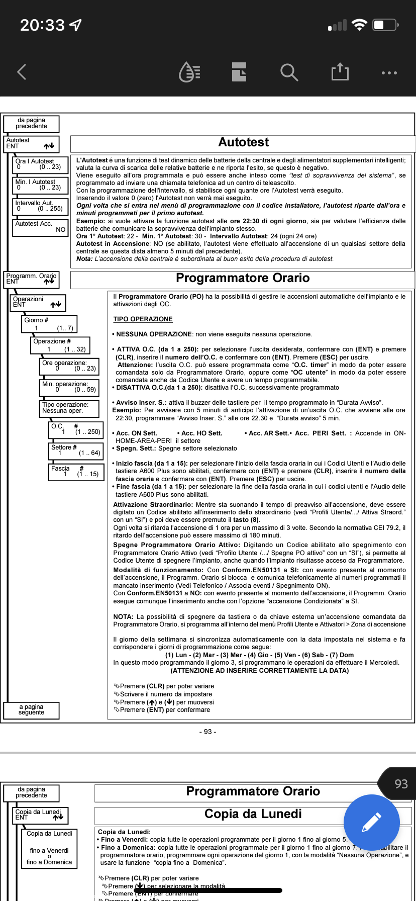

Simba7267 Inserito: 4 novembre 2021 Segnala Inserito: 4 novembre 2021 Buonasera, dopo aver resettato la centrale Xtream6 a seguito della perdita dei codici, avrei la necessità di impostare l’attivazione e la disattivazione dell’impianto di allarme ad orari specifici. Dal manuale ho visto che bisogna agire tramite codice installatore ed entrare nel menù Programmatore Orario, ma dopo aver impostato l’orario quale tipo di operazione devo impostare per permettere l’attivazione dell’antifurto? Allego uno screen del manuale. Grazie a tutti in anticipo.
max.bocca Inserita: 5 novembre 2021 Segnala Inserita: 5 novembre 2021 Mi sembra proprio che sei nel menù corretto, attivi le zone / settori. Non ti funziona? Avevo fatto delle prove con una 32 che dovrebbe essere la stessa cosa, gran bella macchina.
Simba7267 Inserita: 7 novembre 2021 Autore Segnala Inserita: 7 novembre 2021 Il 5/11/2021 alle 19:47 , max.bocca ha scritto: Mi sembra proprio che sei nel menù corretto, attivi le zone / settori. Non ti funziona? Avevo fatto delle prove con una 32 che dovrebbe essere la stessa cosa, gran bella macchina. Buonasera, grazie della risposta, intendi ACC. ON Sett. Per avviare l’antifurto e Spegn. Sett. Per disattivarlo? Cordiali Saluti
max.bocca Inserita: 8 novembre 2021 Segnala Inserita: 8 novembre 2021 Ti permette di eseguire gli stessi comandi che hai disposizione sul tasto a quattro funzioni. Bisogna fare qualche prova, avevo diversi impianti che montavano quella centrale (non veniva utilizzata come antifurto), si sfruttavano le segnalazioni e comandi GSM.
