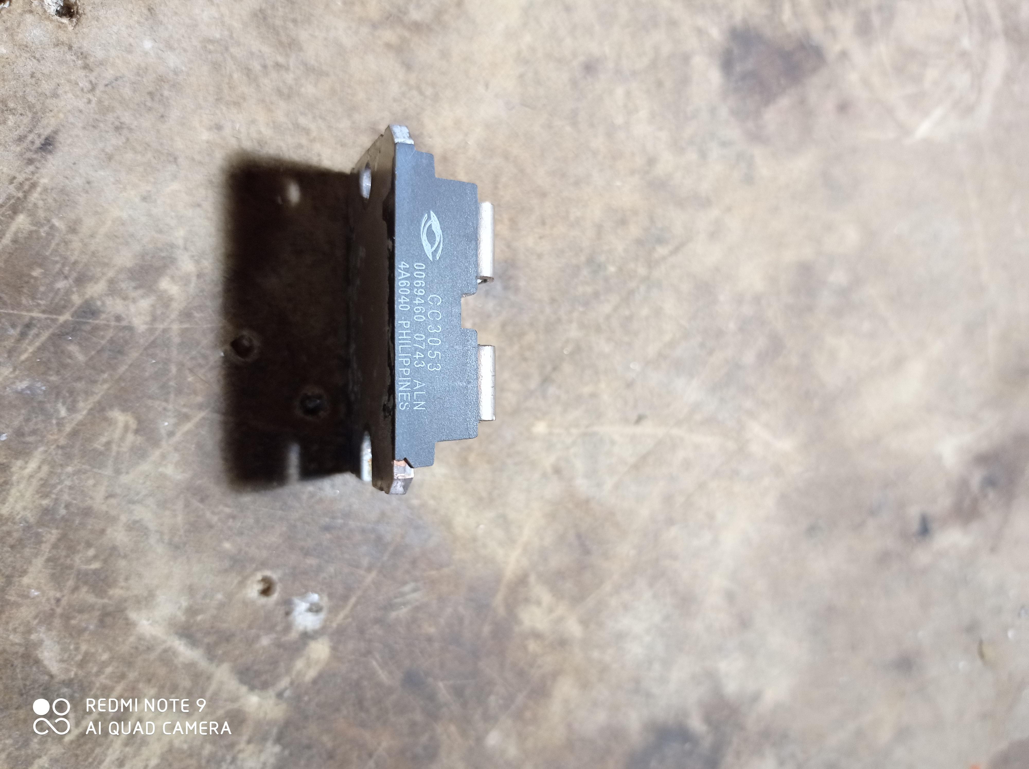

Acquisto componente
Buona sera a tutti. Avrei bisogno del vostro aiuto su dove posso acquistare un componente elettronico smontato da una saldatrice a inverter della fronius tipo:transpocket 1500. Il componente in questione si dovrebbe trattare di un modulo diodo con sigla (cc3053) in rete non sono riuscito a trovare nemmeno il datascheet. Spero che qualcuno possa aiutarmi grazie anticipatamente.
La sigla e quella, però sul sito dice che è un transistor igbt
Ma sulla saldatrice da come e montato non tiene il gate .
Vi mostro delle foto nel caso vi sia capitato anche a voi grazie
Come non tiene il gate?
6 minuti fa, Livio Orsini ha scritto:
Come non tiene il gate?
Io ho capito che il suo  '' non abbia ''....
Googlando (che fa il paio con non tiene il gate 😁 ) salta fuori che utenti russi riparando inverter hanno usato al suo posto con successo il UFB200FA40.
Modificato: da drn5
Grazie a tutti ora ordino il nuovo componente e vedo cosa succede. Vi terrò informati.
