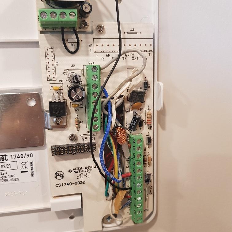

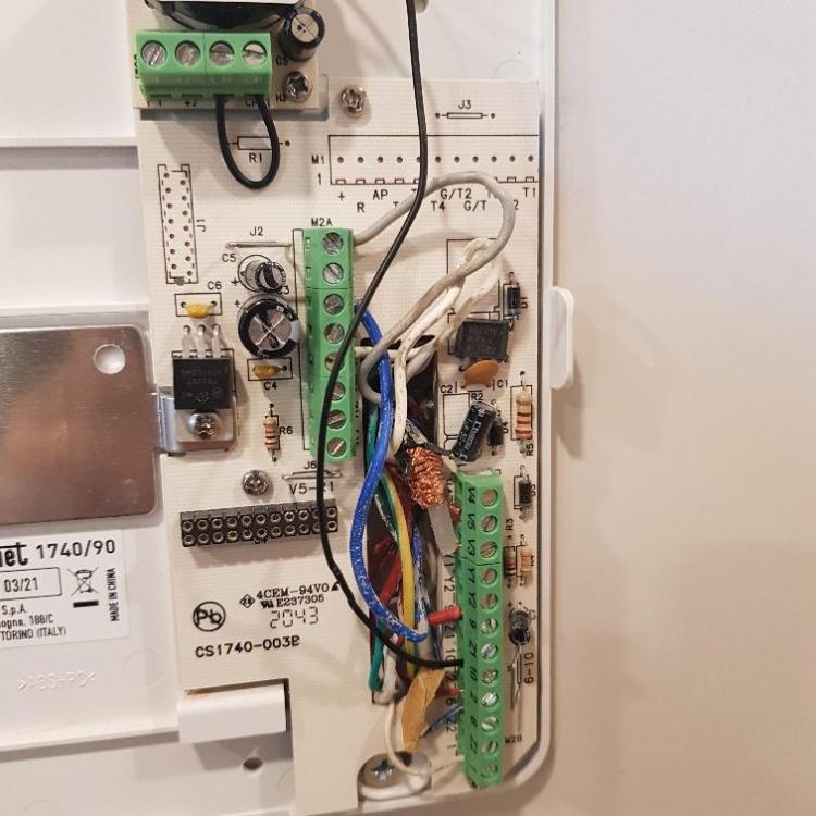

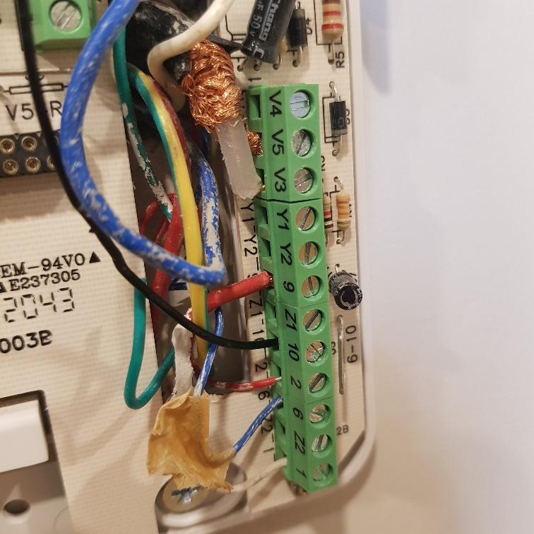

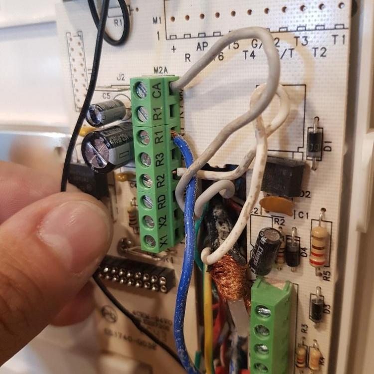

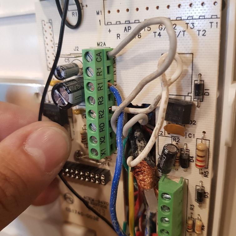

fabiotomasi78 Inserito: 5 novembre 2021 Segnala Share Inserito: 5 novembre 2021 Buongiorno, sono passato da un vecchio scout a un 1740/40. una volta collegato tutto ho i seguenti problemi: 1)non suona 2)l'immagine sul monitor è ruotata di 90 gradi per la suoneria ho acquistato il buzzer 9854/56 e ho collegato il filo nero del buzzer al morsetto 10(ponticellato con il 6) e il CA staccato dalla morsettiera e collegato al +/- del buzzer. ora il buzzer funziona ma non si accende piu' il monitor. ho provato a ponticellare il CA dal buzzer a morsettiera ma comunque non si accende il monitor. avete suggerimenti? allego le foto dei collegamenti Link al commento Condividi su altri siti More sharing options...
Roberto Garoscio Inserita: 5 novembre 2021 Segnala Share Inserita: 5 novembre 2021 Il buzzer va collegato in parallelo tra R1 e CA con; filo nero e morsetto +/-~. All’immagine ruotata di 90 gradi non c’è rimedio, dovevi acquistare il 1740/20 fatto appositamente per questi casi. Link al commento Condividi su altri siti More sharing options...
