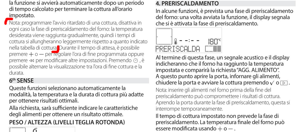

nybreath Inserito: 5 novembre 2021 Segnala Share Inserito: 5 novembre 2021 Salve, ho preso questo forno con la cucina nuova. Il forno alla fine funziona decentemente, quello che mi lascia davvero strano é che non indica da nessuna parte quando la temperatura desiderata é raggiunta. Quando parte il programma, statico ventilato o altro, parte una funzione di preriscaldamento, che pero mi sembra essere molto ottimistica, ci mette davvero poco a raggiungere la temperatura desiderata, e controllando con sonda mi pare si ferma una 10-20 gradi prima della temperatura desiderata. Ma quello che mi sembra davvero strano é che non posso vedere da nessuna parte se la temperatura desiderata é stata raggiunta, solitamente i forni hanno una spia che si spegne a temperatura desiderata, qua non saprei, non vedo ne spia ne icona sul display, qualcuno sa qualcosa? grazie. Link al commento Condividi su altri siti More sharing options...
UABC80 Inserita: 5 novembre 2021 Segnala Share Inserita: 5 novembre 2021 Il manuale non dice nulla a proposito? Link al commento Condividi su altri siti More sharing options...
patatino59 Inserita: 5 novembre 2021 Segnala Share Inserita: 5 novembre 2021 1 ora fa, nybreath ha scritto: non indica da nessuna parte quando la temperatura desiderata é raggiunta Evidentemente chi ha scritto il firmware non lo ha ritenuto necessario, o non è stato pagato abbastanza... 😄 Scherzi a parte, secondo me la domanda che dovresti fare alla Whirlpool è questa: Perché devo comprare una costosa e delicata scheda elettronica per sostituire un robusto termostato meccanico con la classica spia ? Link al commento Condividi su altri siti More sharing options...
perryfranz18 Inserita: 5 novembre 2021 Segnala Share Inserita: 5 novembre 2021 1 ora fa, patatino59 ha scritto: Perché devo comprare più che a Uirpul (che a vendere cose che si rompono più facilmente gli fa solo che introiti) la domanda la farei a "me" 🤣 Link al commento Condividi su altri siti More sharing options...
UABC80 Inserita: 5 novembre 2021 Segnala Share Inserita: 5 novembre 2021 Comunque sia sono stati molto carini a specificare questo sul manuale (pag. 8, mi pare) 😛: Magari viene impostato l'avvio ritardato e quindi non essendoci preriscaldamento, ovviamente non c'è nemmeno la sua indicazione Se così non fosse, attendi qualche altro parere oppure chiama l'assistenza, specie se il forno è in garanzia Link al commento Condividi su altri siti More sharing options...
