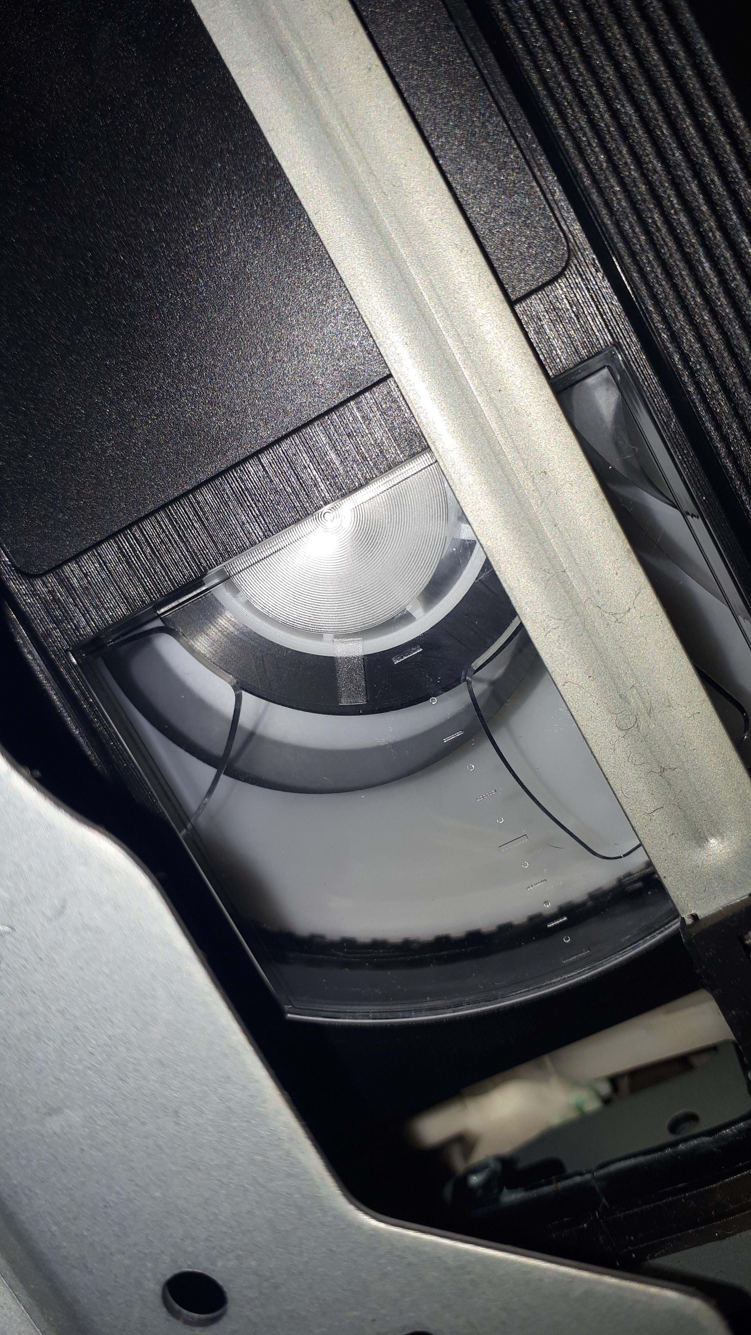

Gregopoli Inserito: 6 novembre 2021 Segnala Inserito: 6 novembre 2021 Buongiorno a tutti, dopo circa 20 anni ho riacceso un vecchio videoregistratore SABA VR5021. Premetto che c'era della polvere ma relativamente visto che era stato tenuto dentro casa al riparo da agenti atmosferici. Dopo qualche minuto, è uscito un fumo bianco densissimo... Sembrava ghiaccio fuso, alla vista. E una puzza, non proprio di bruciato ma di riscaldato... Subito tolta l'alimentazione, ho notato che comunque non era surriscaldato. Ho provato a rimettere l'alimentazione e non ha dato più nessun problema. Certo, non l'ho provato inserendo una videocassetta. Ho solo cassette con vecchi ricordi quindi ho paura di combinare qualche danno. Il display funziona bene. Secondo voi esperti, cosa potrebbe essere? Che prove potrei fare per verificarne il corretto funzionamento prima di infilarci dentro una videocassetta? Grazie a chiunque mi possa aiutare...
patatino59 Inserita: 6 novembre 2021 Segnala Inserita: 6 novembre 2021 Credo sia esploso un condensatore di filtro posto brutalmente in parallelo all'entrata della 220 v, comune nei prodotti tedeschi. La vecchiaia fa di questi scherzi, e il botto con fumo, anche se scenografico, non provoca altri danni. Fai una foto dell'interno dell'alimentatore, lato 220
Gregopoli Inserita: 6 novembre 2021 Autore Segnala Inserita: 6 novembre 2021 Grazie mille per l'info. Purtroppo non riesco ad aprirlo in quanto essendo prodotto molto vecchio anche le viti si sono subito spanate... Però ci riprovo e in caso allego foto.
Gregopoli Inserita: 7 novembre 2021 Autore Segnala Inserita: 7 novembre 2021 Aggiornamento: il videoregistratore funziona e non ha dato grossi problemi. Per lo meno non è scoppiato e/o andato a fuoco nulla. Solo che mi sbobina il nastro dalla vis. Ho provato con due e per entrambe la stessa cosa.
patatino59 Inserita: 7 novembre 2021 Segnala Inserita: 7 novembre 2021 23 ore fa, Gregopoli ha scritto: essendo prodotto molto vecchio anche le viti si sono subito spanate Le viti si sono rovinate per l'uso di attrezzi sbagliati, non certo per l'età... Se vuoi utilizzarlo ancora devi trovare il modo per aprirlo e sostituire i pezzi meccanici usurati.
Darlington Inserita: 7 novembre 2021 Segnala Inserita: 7 novembre 2021 1 ora fa, Gregopoli ha scritto: Solo che mi sbobina il nastro dalla vis non credo che dipenda dal fumo ma semmai da qualche problema meccanico, dovuto all'età, come lubrificazione secca o gommini vetrificati
Gregopoli Inserita: 14 novembre 2021 Autore Segnala Inserita: 14 novembre 2021 Finalmente sono riuscito ad aprire il videoregistratore ed effettuare un video del mal funzionamento. Ma non riesco a caricarlo... lo carico come link Malfunzionamento videoregistratore Grazie
Riccardo Ottaviucci Inserita: 14 novembre 2021 Segnala Inserita: 14 novembre 2021 sembrerebbe che l'idler non faccia riavvolgere la bobina di sx,magari ha la frizione semibloccata
Gregopoli Inserita: 14 novembre 2021 Autore Segnala Inserita: 14 novembre 2021 27 minuti fa, Riccardo Ottaviucci ha scritto: sembrerebbe che l'idler non faccia riavvolgere la bobina di sx,magari ha la frizione semibloccata O la bobina di destra?
patatino59 Inserita: 14 novembre 2021 Segnala Inserita: 14 novembre 2021 (modificato) Con la cassetta inserita il difetto non lo puoi vedere in un video ! Oltre ad assicurarti che il piattello di destra non sia palesemente bloccato, devi verificare che girando la puleggia grande, sotto alla meccanica, il gruppo idler vada liberamente da sinistra a destra, facendo girare i piattelli, ed eventualmente correggerne il funzionamento, in caso di scarsa forza di trazione. Tali prove si fanno senza cassetta, o con la cassetta trasparente da laboratorio. Modificato: 14 novembre 2021 da patatino59
greg291987 Inserita: 10 dicembre 2021 Segnala Inserita: 10 dicembre 2021 a me sembra che non appena hai mandato il vcr in play, ti ha scaricato subito il nastro e i perni guidanastro sono scesi subito in posizione nativa, non quindi come conseguenza di un problema meccanico. Io controllerei anche la cinghia (sotto la meccanica) e una bella pulita al mode switch (commutatore di funzioni o dischetto tondo posto sotto la meccanica sulla scheda, o anche a bordo mecanica, nei Saba non ricordo).. ho visto decine di questi apparecchi far di quelle arlecchinate per colpa del ms sporco..
