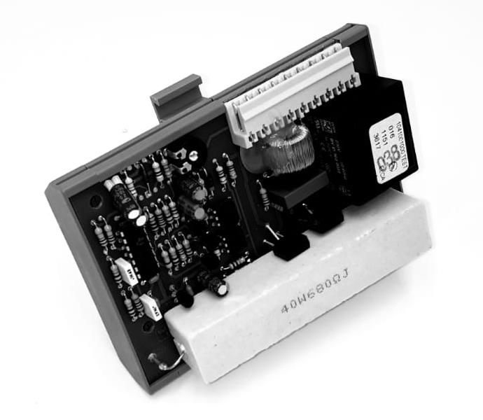

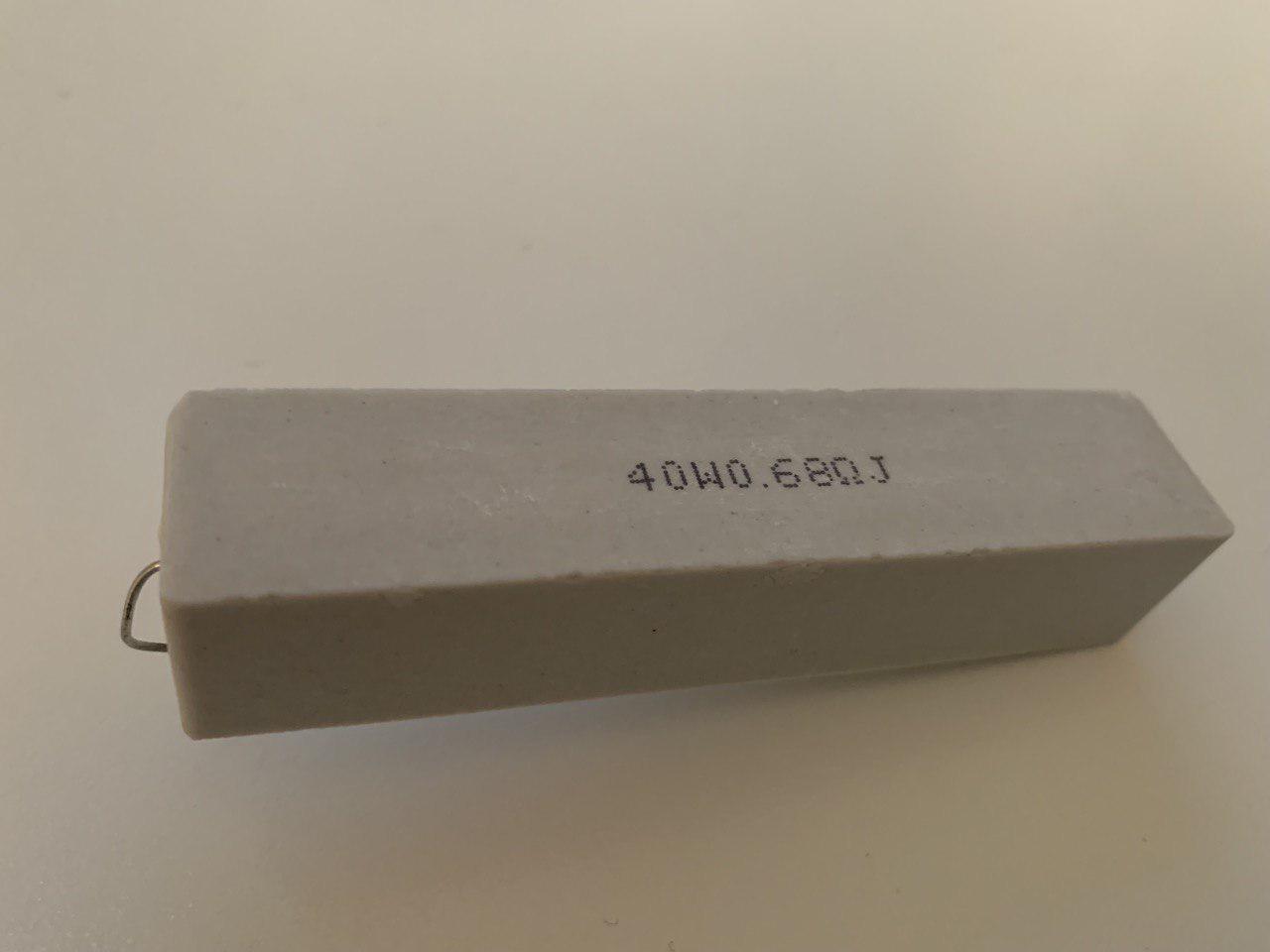

Braiano Inserito: 6 novembre 2021 Segnala Inserito: 6 novembre 2021 Buongiorno a tutti. Devo sostituire il resistore della centralina di cui allego foto1 è segnato 40W680ΩJ Il valore di quel resistore dovrebbe essere 68 ohm se non sbaglio. Ho fatto un ordine e mi hanno inviato quello indicato nella foto2 che è da 680m ohm e secondo me non va bene. Chiedo info. Grazie.
gabri-z Inserita: 6 novembre 2021 Segnala Inserita: 6 novembre 2021 (modificato) 5 minuti fa, Braiano ha scritto: dovrebbe essere 68 ohm se non sbaglio. Invece sbagli , deve essere 680 Ohm ; Il resistore nuovo e peggio ancora , pare un 0,68 Ohm . Per cui , hai ragione , non va bene . Modificato: 6 novembre 2021 da gabri-z
Braiano Inserita: 7 novembre 2021 Autore Segnala Inserita: 7 novembre 2021 Grazie gabri-z per la risposta. Però nel caso specifico lo zero finale dovrebbe valere uno: "680" = 68 × 1 ohm = 68 ohm Ringrazio fin d'ora chi fornirà informazioni 😉
patatino59 Inserita: 7 novembre 2021 Segnala Inserita: 7 novembre 2021 9 minuti fa, Braiano ha scritto: lo zero finale dovrebbe valere uno Quando non c'è spazio (smd) o si usano i colori, va bene, ma se c'è scritto OHM il valore è quello numerico chiaramente indicato.
Braiano Inserita: 7 novembre 2021 Autore Segnala Inserita: 7 novembre 2021 53 minuti fa, patatino59 ha scritto: Quando non c'è spazio (smd) o si usano i colori, va bene, ma se c'è scritto OHM il valore è quello numerico chiaramente indicato. Grazie patatino59
ecate Inserita: 7 novembre 2021 Segnala Inserita: 7 novembre 2021 Quello originale e' sicuramente da 680 ohm
Braiano Inserita: 7 novembre 2021 Autore Segnala Inserita: 7 novembre 2021 2 ore fa, ecate ha scritto: Quello originale e' sicuramente da 680 ohm Grazie mille 😉 ecate 22 minuti fa, Riccardo Ottaviucci ha scritto: confermo 680 ohm Grazie mille 😉 Riccardo Ottaviucci
