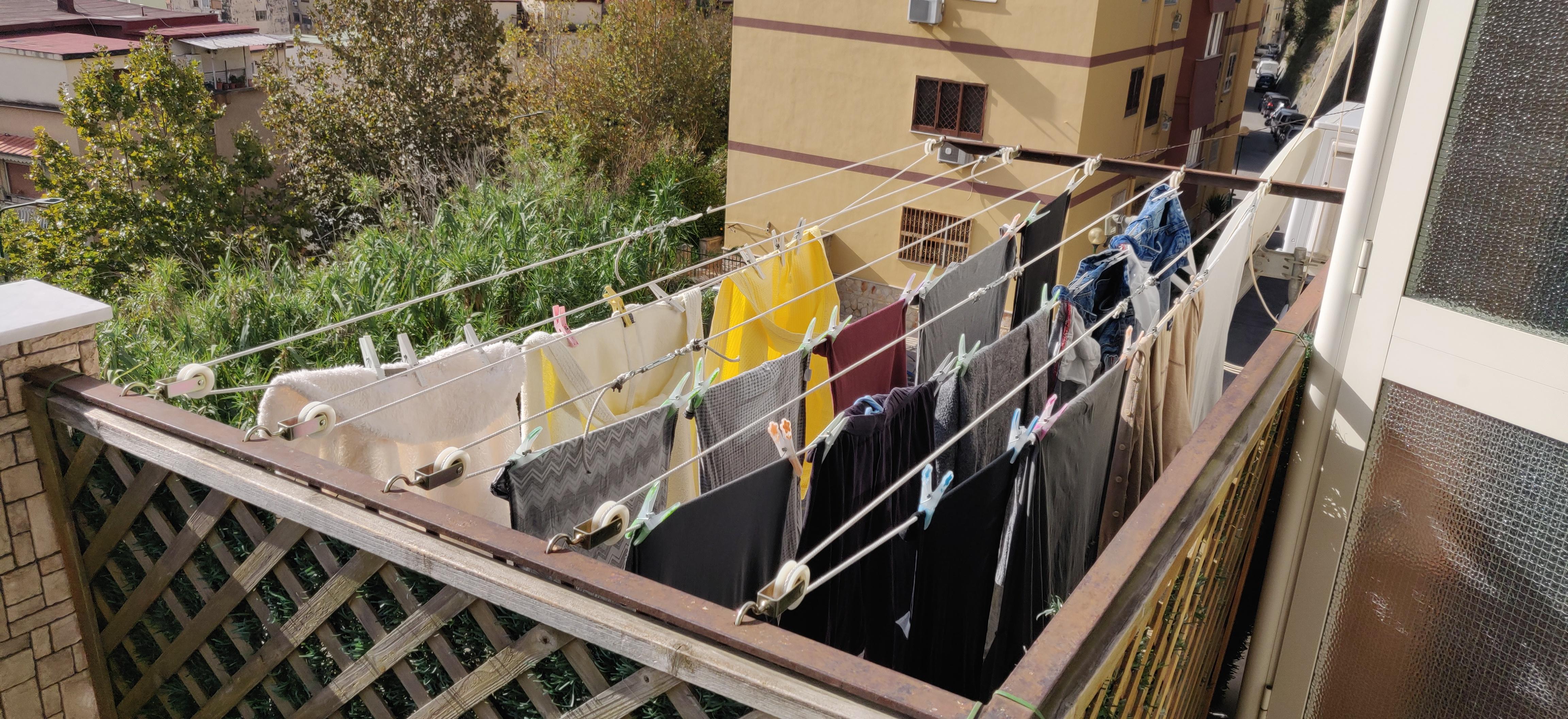

alexmarines Inserito: 6 novembre 2021 Segnala Inserito: 6 novembre 2021 Buonasera ragazzi, avrei intenzione di creare un progetto e confido in un vostro aiuto.... mia moglie ha l'incubo dei panni stesi quando piove...... 😁 avevo pensato ad una cosa del genere.... quando inizia a piovere, un sensore pioggia rileva l'acqua...in automatico si azionerà un motore a rullo che farà scorrere il telo in pvc antipioggia trasparente sui fili dei panni... tipo come i teloni per i videoproiettori... secondo voi è fattibile la cosa?? potreste aiutarmi nella realizzazione del progetto e della componentistica?? Grazie
patatino59 Inserita: 6 novembre 2021 Segnala Inserita: 6 novembre 2021 Mi viene in mente una centralina per tende da sole, con sensore pioggia e uscite a relè, da collegare al motore del telo, ma invertite tra loro. La tenda si chiude quando piove, mentre il telo si deve aprire. Trovi i componenti su un qualsiasi sito di un costruttore di tende da sole e motorizzazioni. PS. Non fai prima a vedere se pioverà, prima di stendere ? 😄
gabri-z Inserita: 6 novembre 2021 Segnala Inserita: 6 novembre 2021 (modificato) 22 minuti fa, alexmarines ha scritto: mia moglie ha l'incubo dei panni stesi quando piove...... 😁 Non penserai mica di essere da solo !😁 La mia lava tutto di nuovo anche per una piccola '' nebbietta '' ----sono sporche dice...!?! Sembra facile ma non lo è...dove hai problemi , sull'elettronica , sulla meccanica o....? Hai deciso qualcosa o ti aspetti un progetto pronto ?🙂 Io ci penso (e rimando 🤣 ) da più di vent'anni 'sto lavoro.... Modificato: 6 novembre 2021 da gabri-z
gabri-z Inserita: 6 novembre 2021 Segnala Inserita: 6 novembre 2021 3 minuti fa, patatino59 ha scritto: Non fai prima a vedere se pioverà, prima di stendere ? 😄 😃 Non tutti lavorano a casa...e qualcuno nemmeno vicino .
drn5 Inserita: 6 novembre 2021 Segnala Inserita: 6 novembre 2021 (modificato) Sensori per pioggia ne trovi tanti sul web. La vedo difficile per la parte meccanica e "carpenteria". Il telo da videoproiettore scende per caduta e si riavvolge bene per gravità. Quelli proteggi piscina hanno dei binari o delle funi di scorrimento ben tese da lato a lato. Tu la meccanica come la immagini? In inverno/autunno funziona meglio l'asciugatrice....😄 Modificato: 6 novembre 2021 da drn5
alexmarines Inserita: 6 novembre 2021 Autore Segnala Inserita: 6 novembre 2021 ragazzi purtroppo non ho spazio per l'asciugatrice.... poi giustamente se mia moglie li stende prima di andare al lavoro e piove quando non c'è allora è un problema! 😆 per srotolare il telo avrei pensato ad un binario guida laterale... volevo idee da voi... molte menti pensanti fanno un buon progetto!! 😂
ilguargua Inserita: 6 novembre 2021 Segnala Inserita: 6 novembre 2021 Comunque esiste qualcosa del genere per i teloni dei camion, mi ricordo di averli visti qualche volta in porto, non so se siano elettrici o ad aria compressa, prova ad informarti su qualche sito specializzato. Ciao, Ale.
del_user_293569 Inserita: 6 novembre 2021 Segnala Inserita: 6 novembre 2021 Si può adattare una tenda da sole motorizzata.
alexmarines Inserita: 6 novembre 2021 Autore Segnala Inserita: 6 novembre 2021 Deve essere un telo pvc antipioggia..
Livio Orsini Inserita: 7 novembre 2021 Segnala Inserita: 7 novembre 2021 10 ore fa, alexmarines ha scritto: Deve essere un telo pvc antipioggia.. Basta usare la meccanica della tenda, invece della stoffa parasole monti un telo impermeabile. inoltre dovresti almeno indicare le dimensioni approssimative della superficie da coprire e la sua collocazione rispetto all'abitazione
del_user_293569 Inserita: 7 novembre 2021 Segnala Inserita: 7 novembre 2021 (modificato) Ci sono tende con doppio telo, uno da sole per l'estate, l'altro trasparente in PVC rinforzato da una rete in fibra che fa da veranda d'inverno. Basta farsene fare una con solo il telo in PVC .. C'e' un problema: quando piove e c'e' vento forte bisogna tirarlo su; c'e' il sensore antivento ma in questo caso i panni si bagnano lo stesso. Modificato: 7 novembre 2021 da Francesco_54
alexmarines Inserita: 7 novembre 2021 Autore Segnala Inserita: 7 novembre 2021 Deve essere largo 270cm e lungo 140cm... In poche parole deve scorrere in orizzontale sui fili dei panni.. Giustamente lo vorrei mettere un po inclinato altri l'acqua ristagnerebbe sopra.... Mi indicate qualche sito? Giustamente servirebbe anche qualche guida laterale per far scorrere il telo..
alexmarines Inserita: 7 novembre 2021 Autore Segnala Inserita: 7 novembre 2021 Ho messo una foto per capire meglio... Potrebbe scorrere sulla ringhiera a sinistra e sul supporto a destra... Idee??
Livio Orsini Inserita: 7 novembre 2021 Segnala Inserita: 7 novembre 2021 2 minuti fa, alexmarines ha scritto: Deve essere largo 270cm e lungo 140cm. Con queste misure si può benissimo installare una tenda a sbalzo, quindi inclinata naturalmente. Rimane il problema del vento; qualunque tipo di tenda in presenza di vento diventa una vela.
gabri-z Inserita: 7 novembre 2021 Segnala Inserita: 7 novembre 2021 1 minuto fa, Livio Orsini ha scritto: Rimane il problema del vento; Leggermente meno se il telo è teso tra corde/guide laterali ; con un uragano , anche la biancheria sarebbe in pericolo .
