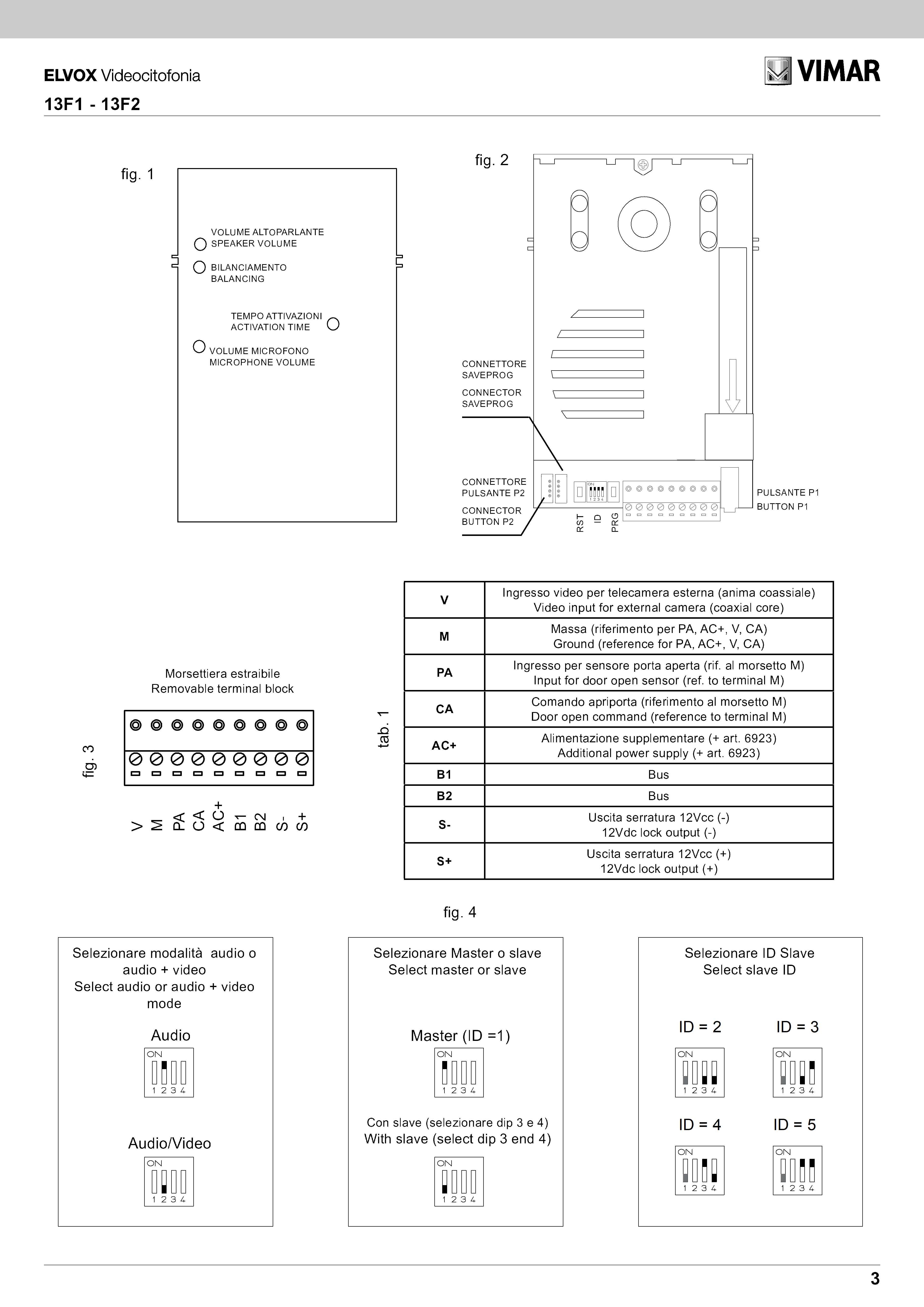

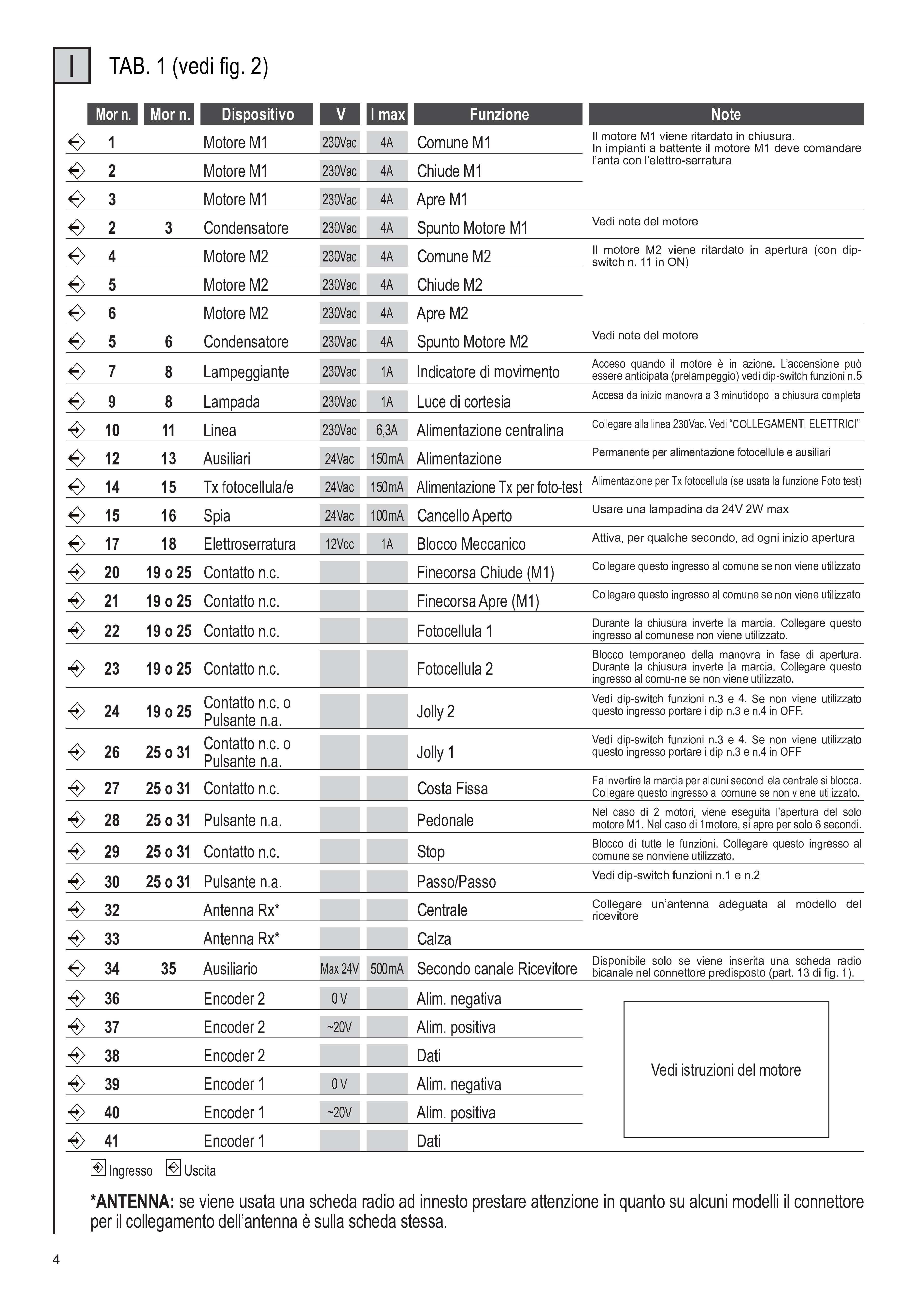

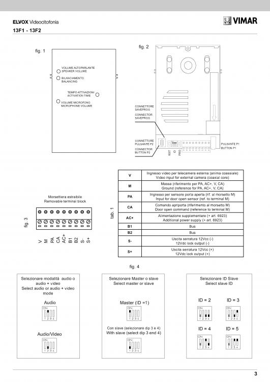

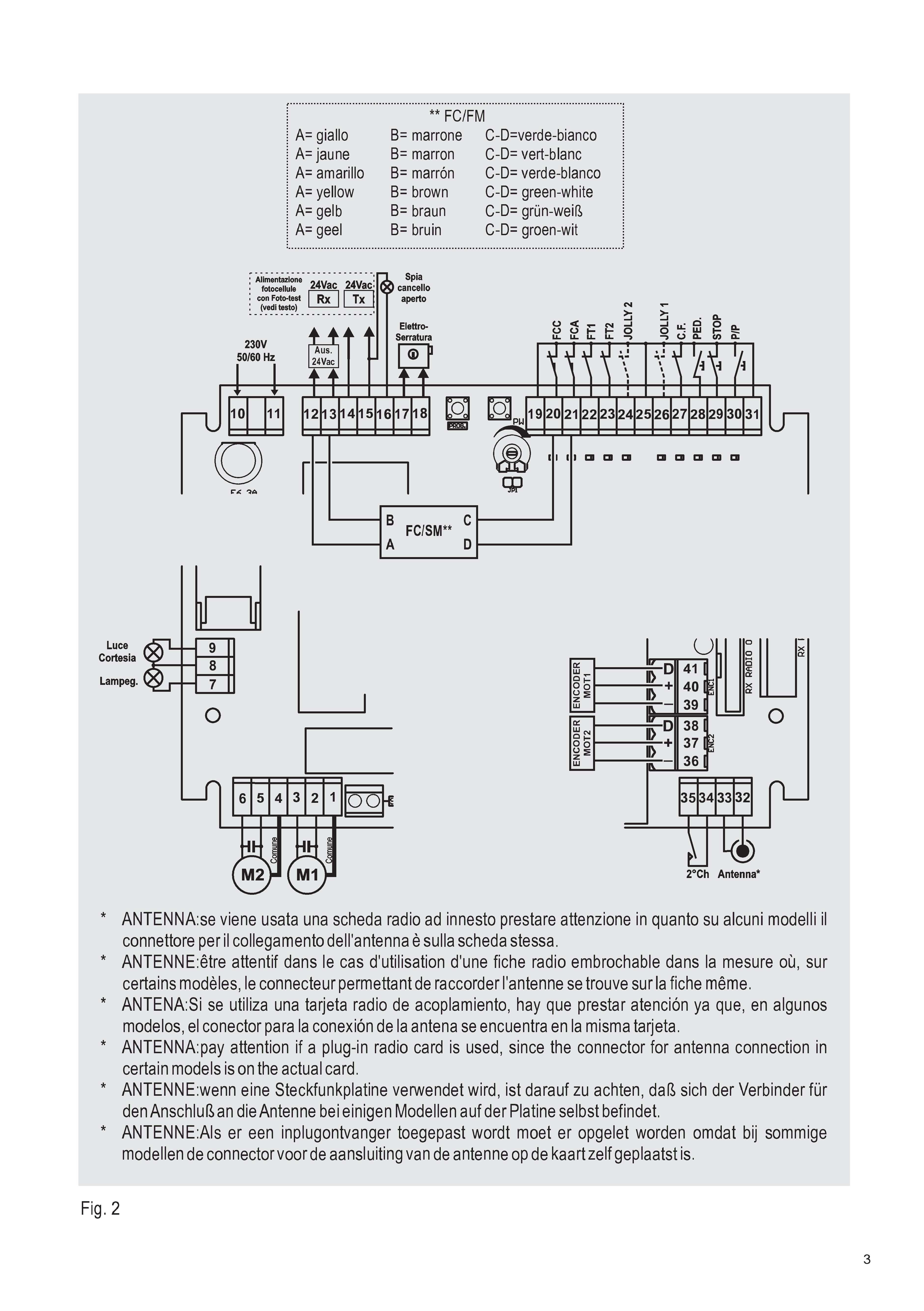

Collegamento Cancello elettrico a citofono per apertura dall'interno
ilnomade65
Buongiorno, io ho un cancello automatico della "Telcoma" il "T201" , vorrei sapere come collegare il citofono esterno "13F1-13F2 della Vimar" per aprire dall'interno di casa il cancello.
L'apparato interno è IL "TAB 7549 sempre Vimar" .
In allegato mando schema della centrale del cancello e schema del citofono .Vi ringrazio e mi scuso per il disturbo.
Fabio
Centrale 02.jpg
Citofono esterno.jpg
Link al commento
Condividi su altri siti
