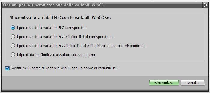

Funzione "Sincronizza le variabili PLC con le variabili WinCC se:"
Ciao a tutti, ho sempre avuto dei dubbi su questa funzione:
1. Cosa si intende con "sincronizza"? Mi viene dal pensare l'abbinamento del nome ma, no, non è così visto che con la spunta in basso si può togliere l'opzione "Sostituisci il nome..."
2. Cosa si intende per percorso?
Grazie a tutti in anticipo.
Se hai modificato le variabili nel PLC, ci sono varie opzioni per risincronizzare le variabili del HMI. Nient'altro.
Che poi, se si usano i "Tipi di dati" nel PLC, modificando il tipo di dati in automatico si aggiornano anche le variabili HMI.
