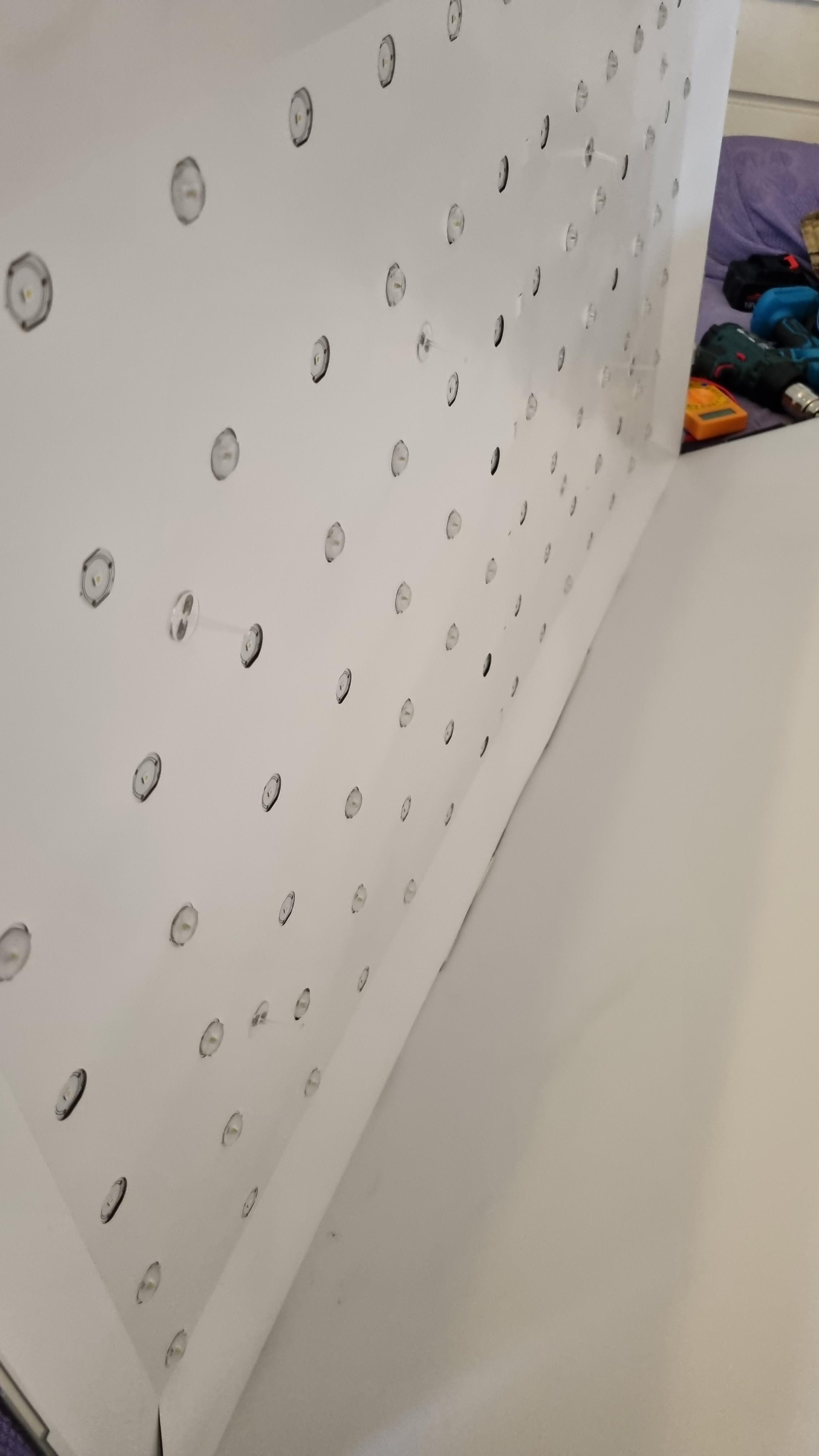

Philips 55put6101 problema retroilluminazione
Ho trovato il problema che causava delle macchie sullo schermo,praticamente le lenti di alcuni led si sono scollate.Ho provato a testare le altre e molte restavano su per miracolo,ho provato ad incollarle con della colla epossidica ma senza un buon risultato.Vorrei evitare di chiudere il tutto e tra due settimane ritrovarmi con lo stesso problema,ora come ora le lenti da incollare sono circa una quarantina.Avete qualche colla da consigliare?Ho provato la cianoacrilica su una lente ma credo che con il calore regga poco
Guarda questo video su you tube Come incollare lente su retroilluminazione a led TV LCD. Cercalo tramite google digitando
"Come incollare lente su retroilluminazione a led TV LCD".
51 minuti fa, REDCAT2 ha scritto:
Guarda questo video su you tube Come incollare lente su retroilluminazione a led TV LCD. Cercalo tramite google digitando
"Come incollare lente su retroilluminazione a led TV LCD".
Grazie mille,farò così
