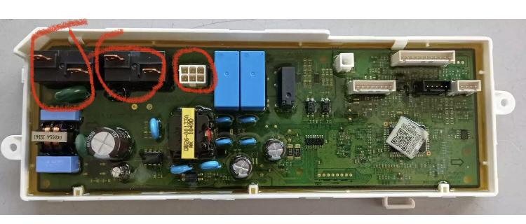

alfred87 Inserito: 7 novembre 2021 Segnala Share Inserito: 7 novembre 2021 Sono possessore di una asciugatrice Samsung a Pompa di calore comprata poco più di due anni fa. Asciugatrice che poi non mi è servita e quindi mai è stata provata e nemmeno usata, semplicemente messa a deposito in casa. adesso che mi serve (a garanzia ormai finita) la metto in corrente ed è morta!! Nessun segno sul display e nemmeno nessun rumore elettrico/elettronico. ho già verificato che il filo elettrico e la presa di corrente siano a posto.. ho smontato la scheda che mi è parsa (ovviamente) senza alcuna bruciatura. altri componenti praticamente NUOVI ovviamente. ho già provato varie combinazioni di tasti on off ecc ecc ma senza risultato. possibile che vada nuovamente programmata dalla Samsung? Sul retro ho notato che è possibile collegarvi una spinetta elettrica.. immagino ai fini della programmazione. grazie a prescindere Link al commento Condividi su altri siti More sharing options...
perryfranz18 Inserita: 7 novembre 2021 Segnala Share Inserita: 7 novembre 2021 il deposito dove è stata lasciata era particolarmente umido? che non si sia creata ossidazione sul nottolino dei programmi e non fa più contatto. Se fossi in te controllerei la continuità di tutti i cavi (era un deposito dove ci potevano finire topolini o altri animaletti che possono aver rosicchiato dei fili?) prima di accenderla. Link al commento Condividi su altri siti More sharing options...
alfred87 Inserita: 7 novembre 2021 Autore Segnala Share Inserita: 7 novembre 2021 Assolutamente no. Era il ripostiglio di casa mia. Chiusa nel suo scatolo… Link al commento Condividi su altri siti More sharing options...
Stefano Dalmo Inserita: 7 novembre 2021 Segnala Share Inserita: 7 novembre 2021 Ma ti sei accertato pure che sulla scheda arrivi la 220 V , seguendo il cavo di alimentazione? Link al commento Condividi su altri siti More sharing options...
alfred87 Inserita: 8 novembre 2021 Autore Segnala Share Inserita: 8 novembre 2021 La scheda è questa. ho cerchiato in rosso gli unici punti dove arrivavano cavi di diametro più grosso (presumo quindi a 220v). Il tester in effetti non mi ha più restituito 220 sul display, nonostante ho messo i puntali in varie combinazioni. nei due componenti di colore neri, avrei dovuto leggere i 220v collegando il tester sui relativi due spinotti? Link al commento Condividi su altri siti More sharing options...
Stefano Dalmo Inserita: 8 novembre 2021 Segnala Share Inserita: 8 novembre 2021 Scusa , ma parti a misurare da dove entra il cordone di alimentazione nel telaio e prosegui verso la scheda , non so dove arrivano . Link al commento Condividi su altri siti More sharing options...
