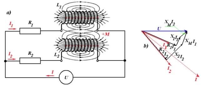

Induttanza mutua in parallelo
Salve ragazzi ,sono nuovo e avrei una domanda da farvi. Nel caso di 2 induttori paralleli mutuamente accoppiati e concordi avremo questa equazione Leq=(L1×L2-M^2)/(L1+L2-2×M). Ma nel caso di più induttori? Si usa la stessa equazione però modificata in questo modo? Leq=(L1×L2×L3-M^2)/(L1+L2+L3-2×M)
E un esercizio scolastico?
No no, sto studiando fisica per conto mio e non riesco a capire come di può calcolare  l'induttanza equivalente di più solenoidi in parallelo.
8 minuti fa, discovery90 ha scritto:
non riesco a capire come di può calcolare  l'induttanza equivalente di più solenoidi in parallelo.
C'è qualche cosa che non quadra.
Sono in parallelo elettrico o sono accoppiati mutamente come più avvolgimenti di un trasformatore?
Forse se disegnassi uno schemino eviteremmo fraintendimenti.
Ho studiato su questo sito http://www.barrascarpetta.org/01_ele/m_2/m2_u9.htm e lo schema è approssimativamente questo in allegatom2_u948.jpg.058997b9c68c3517060ebd8b4cb1fe0a.jpg
Quindi parallelo elettrico e mutuamente accoppiati. Per calcolare l'induttanza equivalente si usa questa formula 2139435011_m2_u966(1).gif.362a7869ea352bb80d85a19a46f37193.gif. Ma in caso abbiamo più induttori ,quindi non 2 ma per dire 3 , che formula si usa?
  • 2 weeks later...
