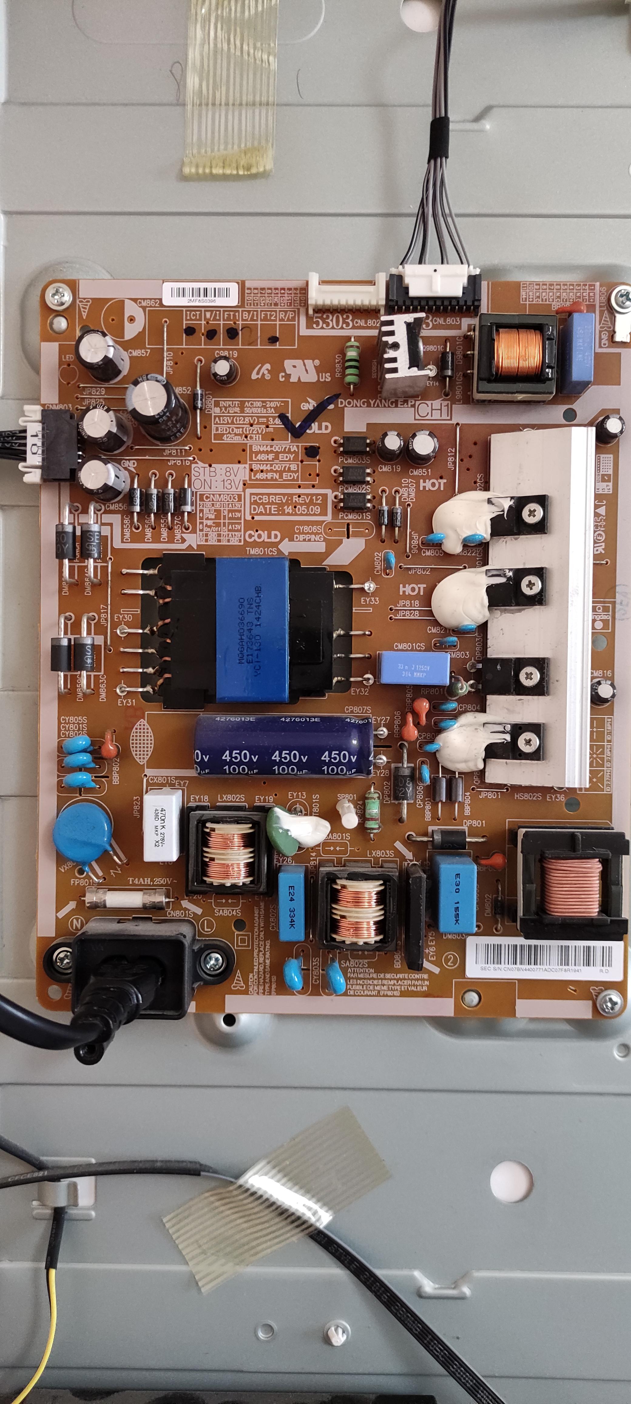

UE46H6203 HD 1080 Retroilluminazione guasta, alimentazione o striscie led?
Buonasera, sono un nuovo iscritto e saluto tutti ringraziando per avermi concesso di iscrivermi....
Vorrei un consiglio per il mio problema sulla tv Samsung in oggetto.
Ho verificato che lo spinotto di alimentazione dei led (ha 4 coppie di cavi) non ha tensione dappertutto ma solo in una coppia di essi, dovrebbe essere di 172 volt e invece il voltaggio sia connesso che no è 298 volt.
È guasta l'alimentazione o interrotta la serie dei led?
Grazie a chi mi potrà consiglare.
Riccardo Ottaviucci
al 90% i led guasti
1 ora fa, Riccardo Ottaviucci ha scritto:
al 90% i led guasti
Grazie per la risposta....
