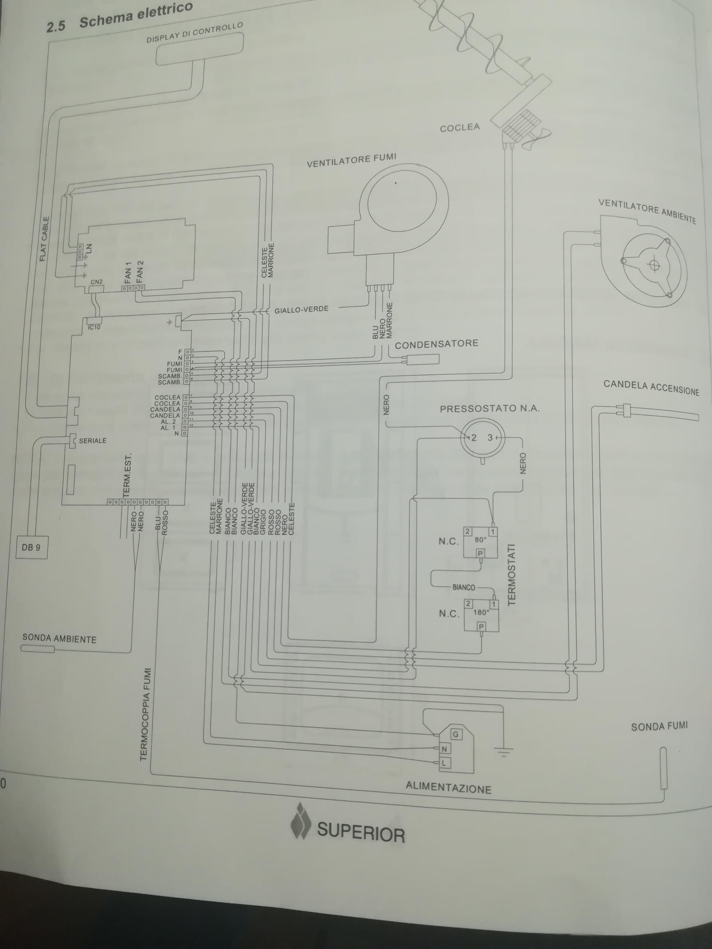

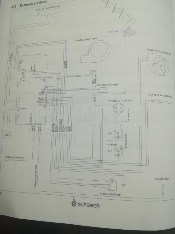

chrismila Inserito: 8 novembre 2021 Segnala Share Inserito: 8 novembre 2021 Buongiorno: Avrei bisogno di un aiuto:ho una stufa superior Marika che mi dava allarme all 2 hot temp, e non girava la ventola ambiente, ho chiamato tecnico e mi ha cambiato la scheda elettronica che comanda ventola. Adesso va per 1/2ore poi si ferma la ventola e fa lo stesso allarme. In lavoro normale io ho misurato 180 v poi quando si ferma (prima che vada in blocco) arrivano 180 v poi io premo il pulsante off e dopo poco arrivano 220 v e la ventola parte secondo voi è la scheda mal funzionante? Grazie vi allego schema elettrico Link al commento Condividi su altri siti More sharing options...
Livio Orsini Inserita: 8 novembre 2021 Segnala Share Inserita: 8 novembre 2021 (modificato) Con questi dati potrebbe essere la scheda, come potrebbe essere il trasduttore di temperatura. Comunque questo è un argomento più adatto alla sezione specifica sui problemi dei componenti per riscaldamento.La sezione è frequentata da specialisti del settore che hanno competenze specifiche su questi apparati. Modificato: 8 novembre 2021 da Livio Orsini Link al commento Condividi su altri siti More sharing options...
Darlington Inserita: 8 novembre 2021 Segnala Share Inserita: 8 novembre 2021 2 ore fa, chrismila ha scritto: Adesso va per 1/2ore poi si ferma la ventola dato che si presume che tu il tecnico lo abbia pagato con soldi buoni e non con soldi che perdono valore dopo 2 ore, chiamalo di nuovo e fagli fare una ricerca del guasto. non conosco quella stufa e non so che centralina ha, quindi intanto sarebbe utile sapere quell'allarme a cosa si riferisce, se alla temperatura scambiatore o fumi o serbatoio pellet o altro domanda, la stufa viene pulita regolarmente? ed intendo tutto compresi il girofumi e lo scambiatore, non solo la camera di combustione Link al commento Condividi su altri siti More sharing options...
Livio Orsini Inserita: 8 novembre 2021 Segnala Share Inserita: 8 novembre 2021 15 minuti fa, Darlington ha scritto: chiamalo di nuovo e fagli fare una ricerca del guasto. Questo è un ottimo suggerimento, ed è la prima cosa da farsi. Poi è anche giusto capire la causa del malfunzionamento. Link al commento Condividi su altri siti More sharing options...
chrismila Inserita: 21 novembre 2021 Autore Segnala Share Inserita: 21 novembre 2021 Buongiorno : Risolto problema avevo la ventola che butta fuori aria calda piena di polvere quindi la stufa andava in allarme.... Soffiato ventola ed è ripartito tutto... Grazie Link al commento Condividi su altri siti More sharing options...
