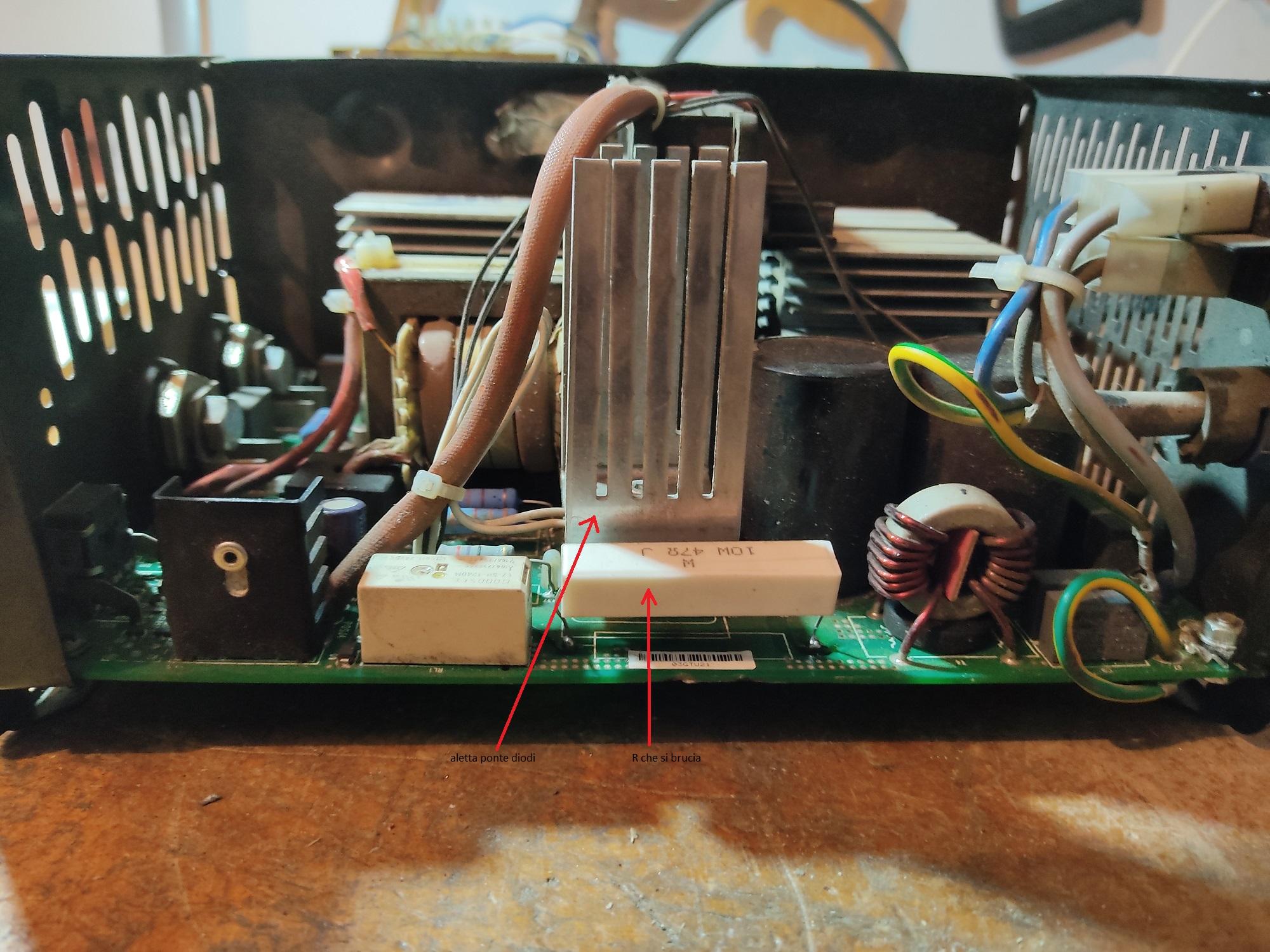

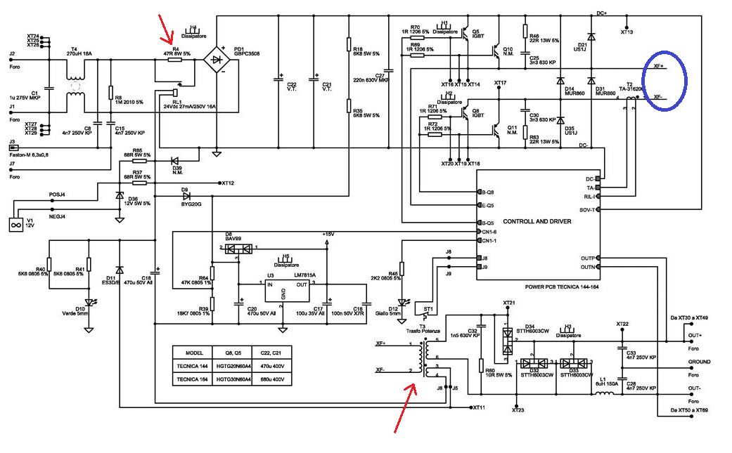

saldatrice guasta
ciccioilgrande
ciao a tutti, mi è stata donata una saldatrice ad inverter della valex modello galaxi 166, guasta e vorrei ripararla, aprendola ho notato che c'era una resistenza di potenza bruciata ,il valore non riesco a leggerlo bene ,mi sembra una R da 47 ohm 10W,ho provato a sostituirla con una uguale ma appena ho alimentato la saldatrice ,si è subito bruciata, ho controllato il ponte di diodi ed è a posto, secondo voi ,dove può essere l'origine del guasto? non ho schemi elettrici, posto una foto dell'interno:
16 ore fa, ciccioilgrande ha scritto:
secondo voi ,dove può essere l'origine del guasto?
Ci vorrebbe un attrezzo oramai introvabile: la sfera di cristallo.
Come si fa dirti dove è l'origine del guasto?
Quando uin resistore brucia o è stato calcolato male oppure c'è qualche altro componente guasto che fa circolare più corrente del dovuto.
Quindi comincia a capire dove è inserito quel resistore e verifica i componenti di quel circuito.
Magari fai una ricerca i rete per trovare il service manual di quella saldatrice, così avremo almeno uno schema elettrico su cui ragionare.
ciao a tutti, in rete ho trovato lo schema di una saldatrice che, anche se di un'altra marca, ha molto in comune con la mia( probabilmente adottano gli stessi schemi elettrici) ed ho notato che la R4 ,cioè la resistenza da 47 ohm 8W che si è bruciata, ha un contato di un rele che la cortocircuita, questo relè viene alimentato da un trasformatore( che sullo schema viene denominato "trasformatore di potenza"), non ho capito però se questo trasformatore ha il primario collegato alla tensione di rete o dove , e penso che la R si è bruciata perchè il relè non ha chiuso il contatto per mancanza di alimentazione, posto lo schema
schemasaldatrice 1.png
Modificato: da ciccioilgrande
Quel resistore è il limitatore della corrente di carica dei condensatori del dc bus, viene cortocircuitata quando i condensatori si sono caricati quasi al massimo.
Se brucia c'è quasi certamente un bel corto a valle del ponte raddrizzzatore.
del_user_293569
Il "trasformatore di potenza" è alimentato dagli IGBT, vedi cerchiatura azzurra.
Fai una misura di resistenza all'uscita del ponte.
grazie Livio sempre gentile e disponibile, a sto punto temo che uno o più IGBT posti dopo il ponte(Q5-Q8-Q11), possono essere saltati e quindi devo controllarli, si possono controllare montati in circuito o li devo smontare?
Modificato: da ciccioilgrande
3 ore fa, ciccioilgrande ha scritto:
a sto punto temo che uno o più IGBT posti dopo il ponte(Q5-Q8-Q11), possono essere saltati e quindi devo controllarli, si possono controllare montati in circuito o li devo smontare?
Io consiglio sempre di provarli smontati, così hai la certezza che non hai alcunchè che possa influenzare la misura.
Però se uno o più IGBT sono morti è quasi certo che ci siano altri cadaveri nei dintorni, specialmente i driver di questi Igbt.
