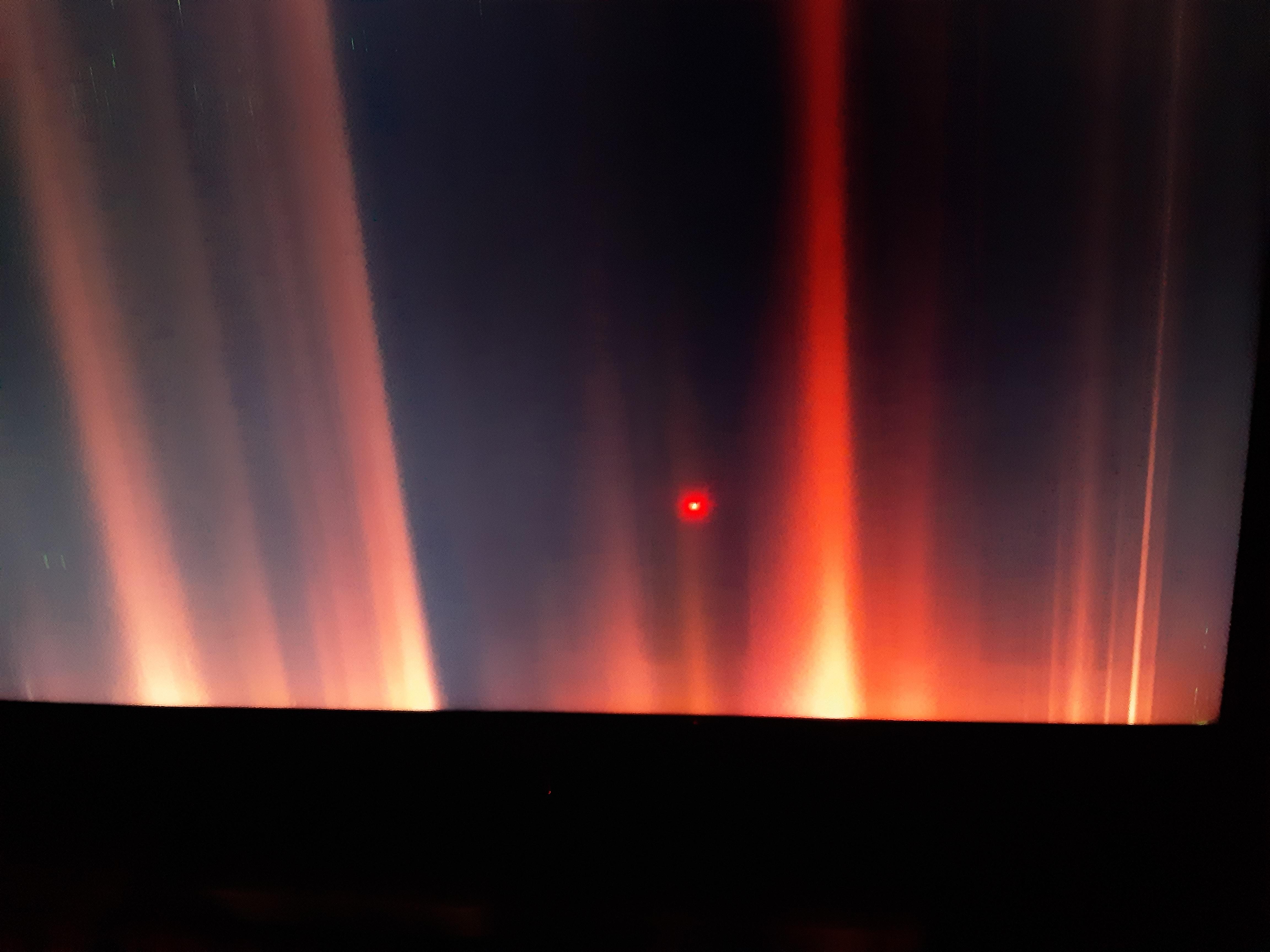

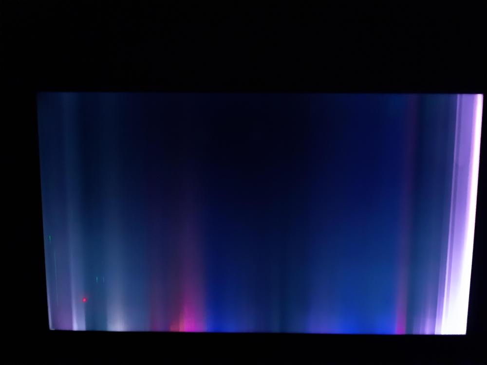

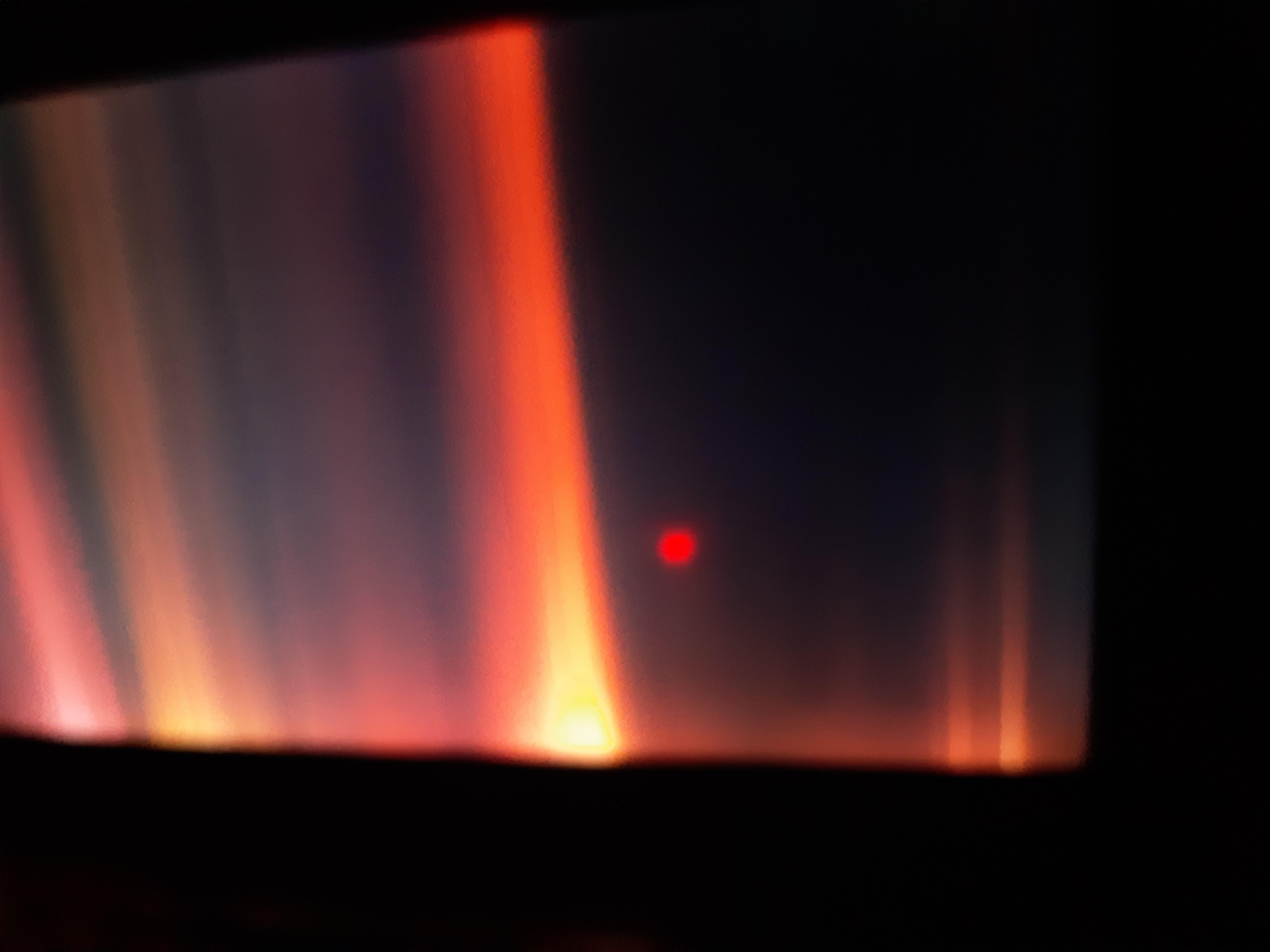

Ruggeri Giuseppe Inserito: 9 novembre 2021 Segnala Share Inserito: 9 novembre 2021 Ho questo tv con audio normale ma video no. Allego le foto di come si vede il pannello. Vorrei un parere. Grazie Link al commento Condividi su altri siti More sharing options...
Giuseppe Fabrizio Inserita: 11 novembre 2021 Segnala Share Inserita: 11 novembre 2021 pannello o se sei fortunato t-con da sostituire Link al commento Condividi su altri siti More sharing options...
