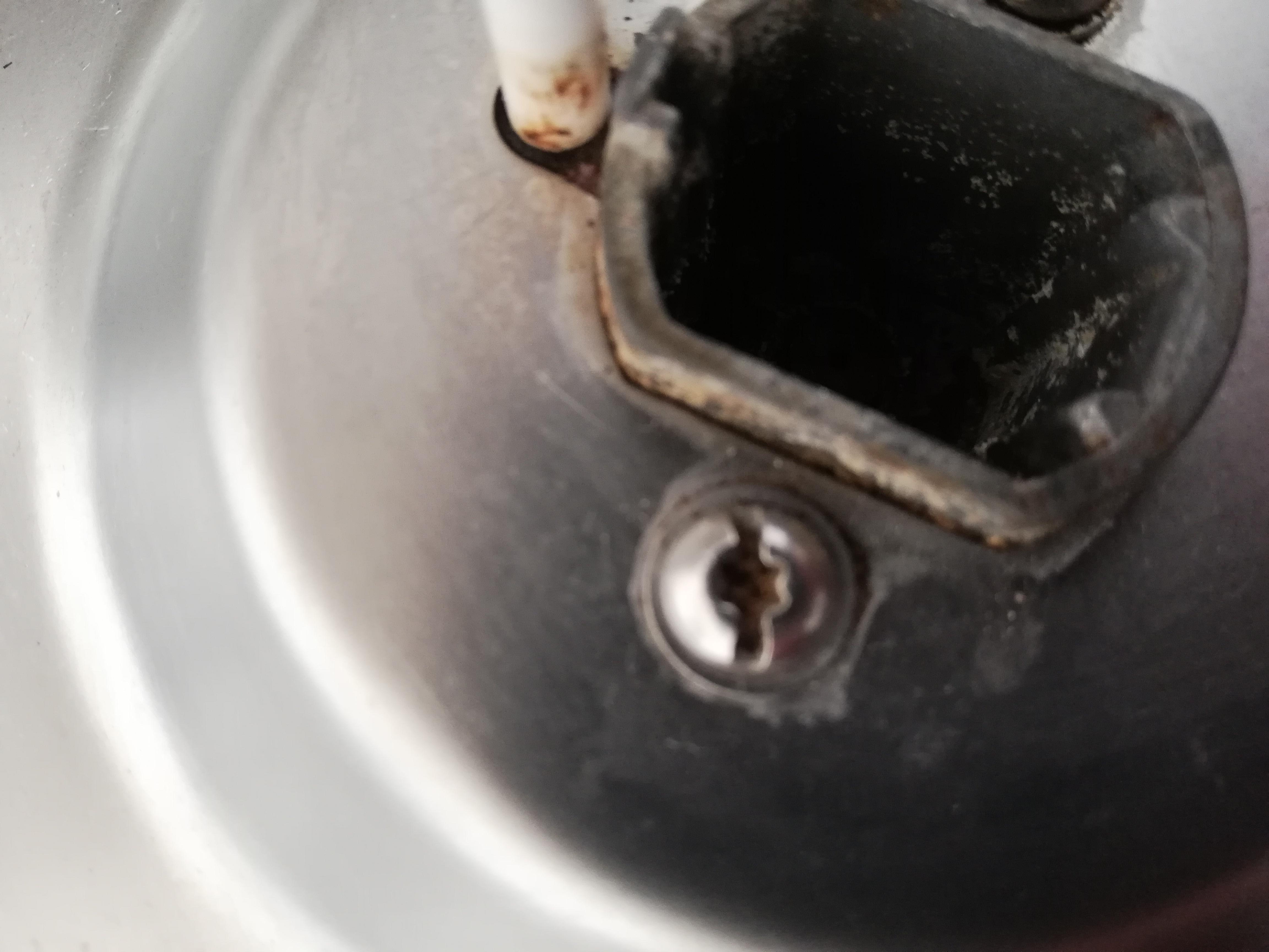

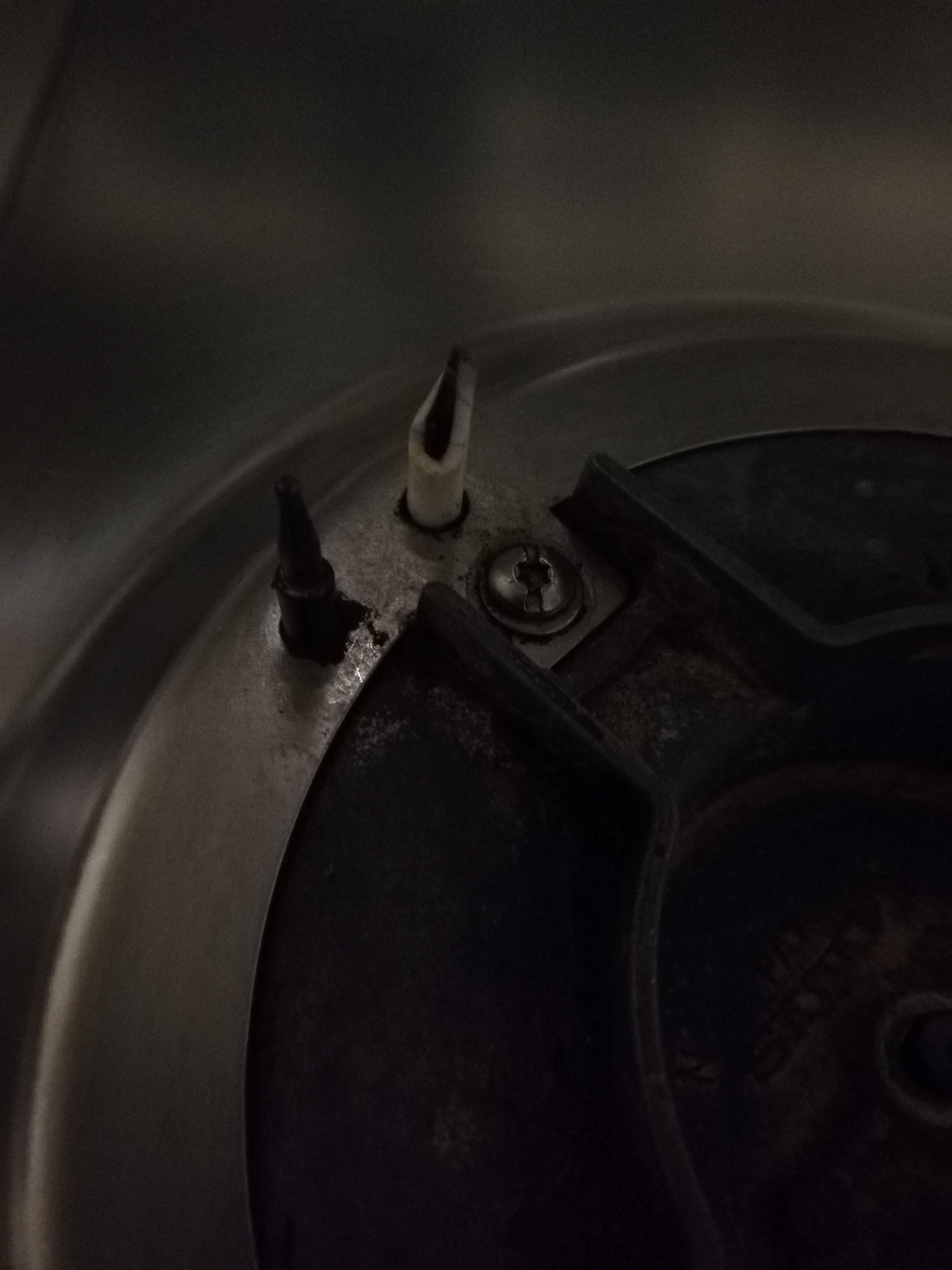

paolaok Inserito: 9 novembre 2021 Segnala Share Inserito: 9 novembre 2021 Salve devo togliere coperchio piani cottura per sostituire termocoppia. Sapete dirmi che tipo di cacciavite o attrezzo devo usare per togliere queste viti? Grazie Link al commento Condividi su altri siti More sharing options...
UABC80 Inserita: 9 novembre 2021 Segnala Share Inserita: 9 novembre 2021 O un cacciavite a taglio o una chiave Torx, ma non ricordo la misura 😕; forse è una 20 ma è meglio se aspetti conferma da qualcuno. Però se ricordo bene quelle due viti fissano il bruciatore al piano, ma non lo aprono. Le viti che ti interessano dovrebbero essere sotto e quindi dovresti levare il piano dal mobile Infine mi viene da chiederti: che difetto fa il piano di cottura? Perché lì è inquadrata la candeletta di accensione, ma non la termocoppia… Link al commento Condividi su altri siti More sharing options...
paolaok Inserita: 10 novembre 2021 Autore Segnala Share Inserita: 10 novembre 2021 23 ore fa, UABC80 ha scritto: O un cacciavite a taglio o una chiave Torx, ma non ricordo la misura 😕; forse è una 20 ma è meglio se aspetti conferma da qualcuno. Però se ricordo bene quelle due viti fissano il bruciatore al piano, ma non lo aprono. Le viti che ti interessano dovrebbero essere sotto e quindi dovresti levare il piano dal mobile Infine mi viene da chiederti: che difetto fa il piano di cottura? Perché lì è inquadrata la candeletta di accensione, ma non la termocoppia… A dire il vero non è quello il bruciatore che mi da problemi ma questo... Avevo fotografato quello per far vedere meglio la vite. Non è un piano cottura incassato, è una cucina indipendente a 5 fuochi smeg... Quelle con i fuochi e il forno sotto insomma... Link al commento Condividi su altri siti More sharing options...
UABC80 Inserita: 11 novembre 2021 Segnala Share Inserita: 11 novembre 2021 Dunque, vado a memoria perché è da un bel po' di tempo che non faccio quel lavoro. Bisogna comunque aprire la cucina, perché svitando le viti che vorresti svitare tu si sgancia solo il bruciatore, che non uscirebbe comunque perché fissato dal tubo che lo collega al rubinetto Di solito, per aprire il piano delle cucine si devono prima svitare le viti di tutti i bruciatori e poi si deve togliere la lamiera del piano, che potrebbe essere fissata o con delle viti sugli angoli del piano o con un paio di viti sul retro. In quest'ultimo caso potrebbe essere agganciata sul davanti e quindi per toglierla va alzata un poco dal retro dopo aver tolto le viti che la fissano alla cucina e poi fatta scivolare verso il davanti; dopodiché dovrebbe essere libera. Attenzione che la lamiera potrebbe essere tagliente e ovviamente stacca la spina prima di operare! La candeletta dovrebbe essere fissata con un dado all'interno In caso avessi difficoltà, posta foto del piano e del retro della cucina Link al commento Condividi su altri siti More sharing options...
