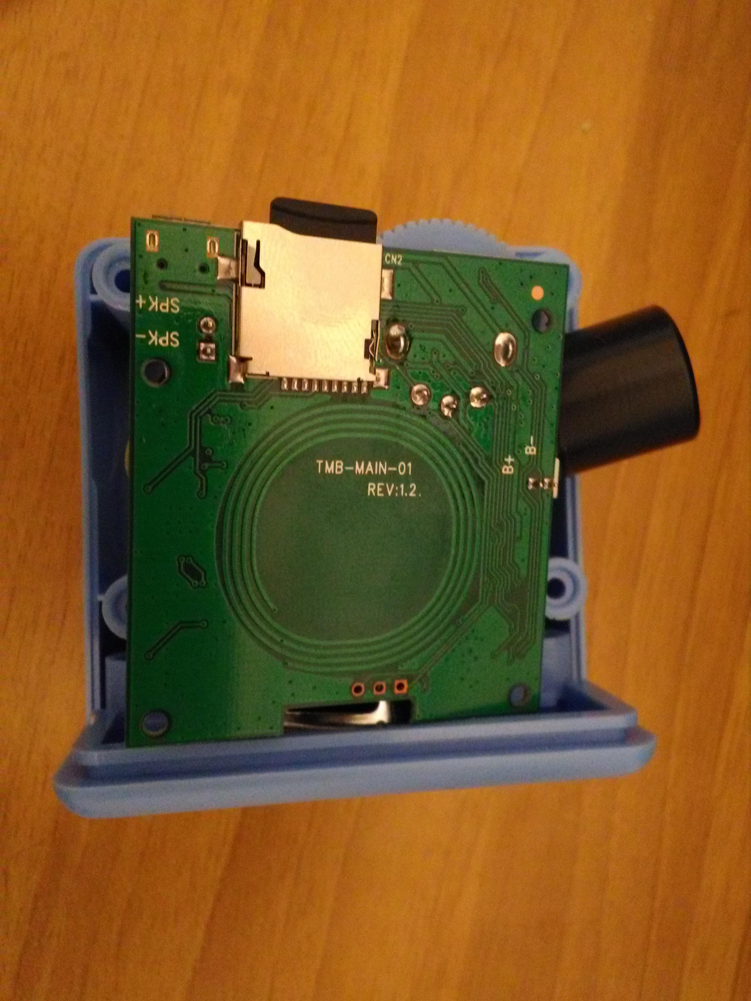

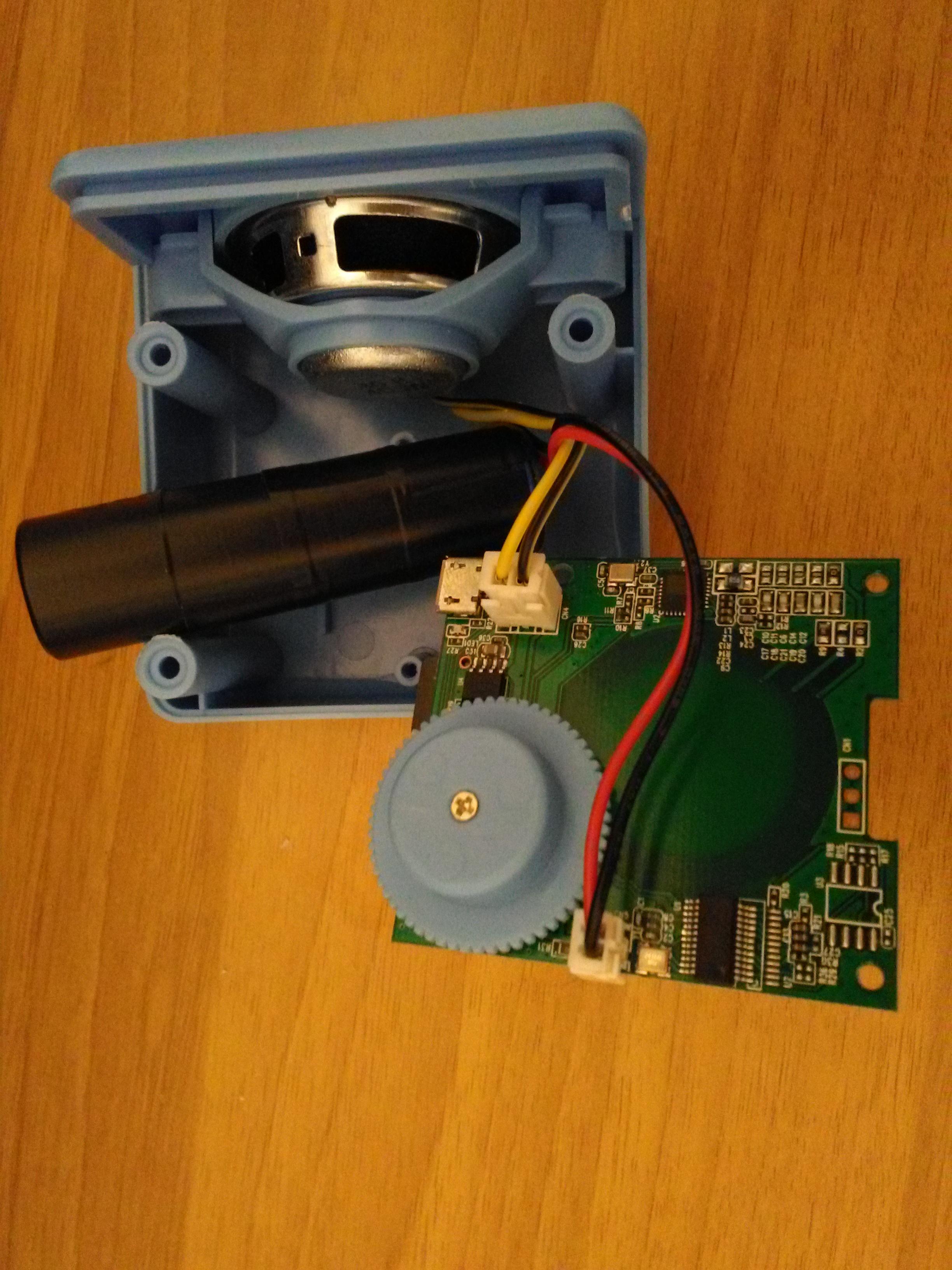

miracle77 Inserito: 9 novembre 2021 Segnala Inserito: 9 novembre 2021 Salve, ho un lettore speaker che non si accende. Ho sostituito la batteria ma nulla. In pratica non carica se collegato al pc tramite cavo usb e non accende. Il led, che dovrebbe restare acceso durante la carica, lampeggia nell'istante in cui viene collegato al pc, dopo non succede nulla e rimane spento. Qualcuno potrebbe aiutarmi a capire se è riparabile?
Giuseppe Fabrizio Inserita: 10 novembre 2021 Segnala Inserita: 10 novembre 2021 bisogna controllare la linea dei 5v partendo dalla porta usb
miracle77 Inserita: 10 novembre 2021 Autore Segnala Inserita: 10 novembre 2021 Grazie per la risposta. posso farlo io questo controllo tramite tester? mi potte dare qualche informazione in più
