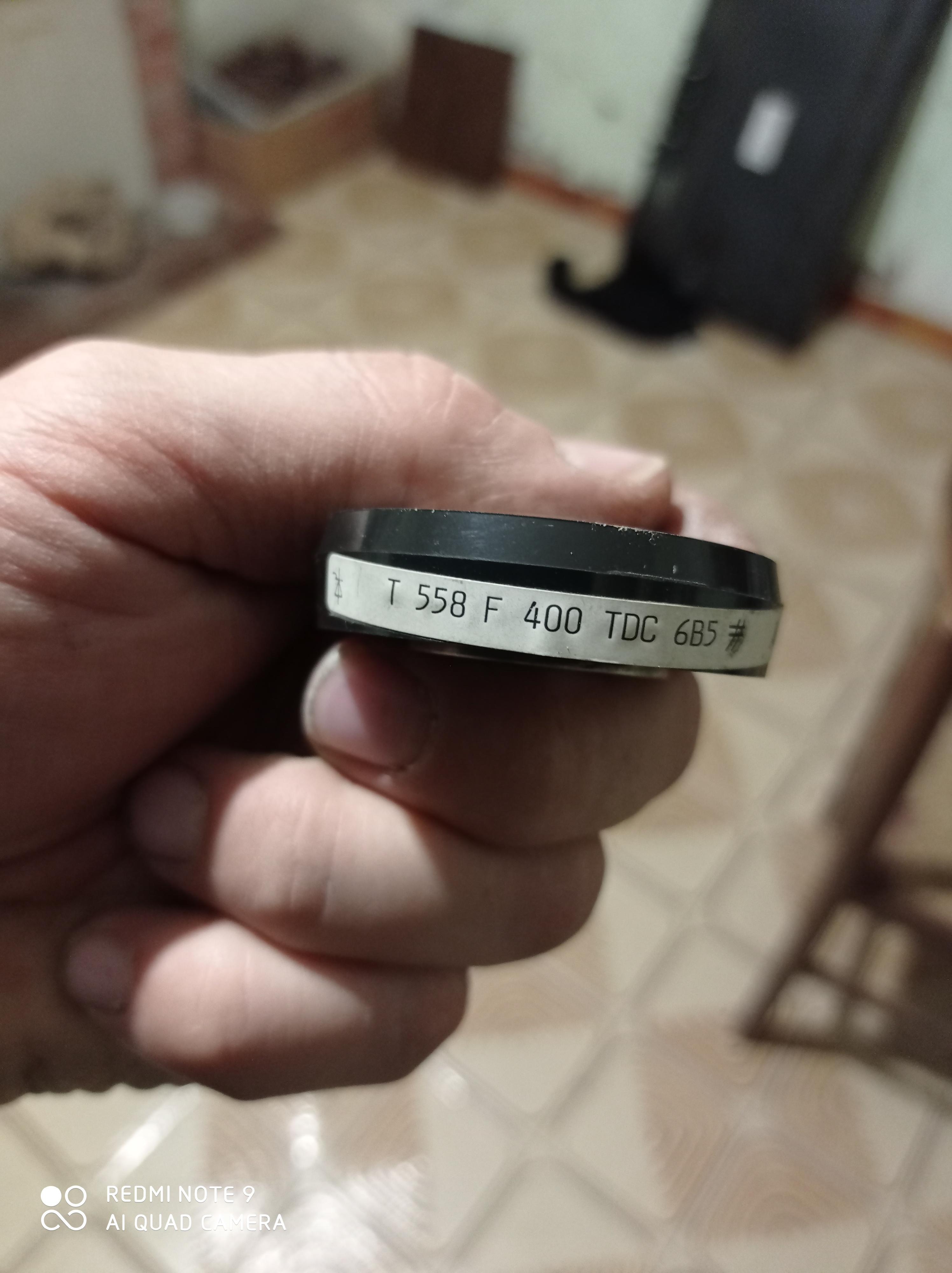

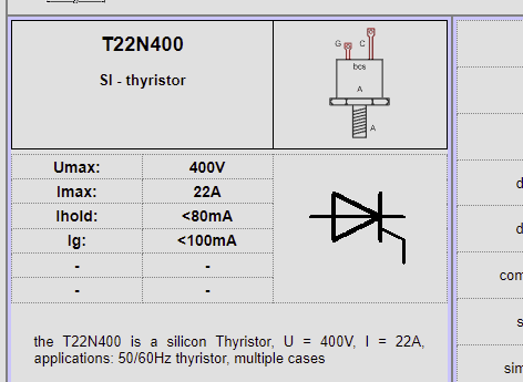

Datascheet tiristore
Salve a tutti avrei bisogno del datascheet di un tristore. Su internet non riesco a trovarlo se qualcuno mi può dare una mano. Grazie anticipatamente. IMG_20211109_224459.thumb.jpg.e3f12875eb79aa4e5a47d48d072bd985.jpg
Modificato: da Domenico Maschio
Bel mostro, dovrebbe essere un più di 500 A 400 V...pure rapido.. Anche io non trovo, ma dal cel.... Aspetta un po'.
Modificato: da gabri-z
Temo che quella sia la sigla industriale.
Si tratta di un tyristor da montaggio in stack. Su che apparato è montato? Forse dall'apparecchio si riesce a risalire alle caratteristiche.
Questo tipo di sigla era usato anche nella produzione dei nostri , questo è un 22A 400V normale , 50/60 Hz (N) , rapido (F ) COD_TIR..PNG.4d69a74feb745a4b8a78d94ebf2f3819.PNG
Non trovo invece niente sul modello in discussione .
Grazie ragazzi
Comunque e montato su un carrello elevatore a batteria della still
  • Domenico Maschio changed the title to Datascheet tiristore
