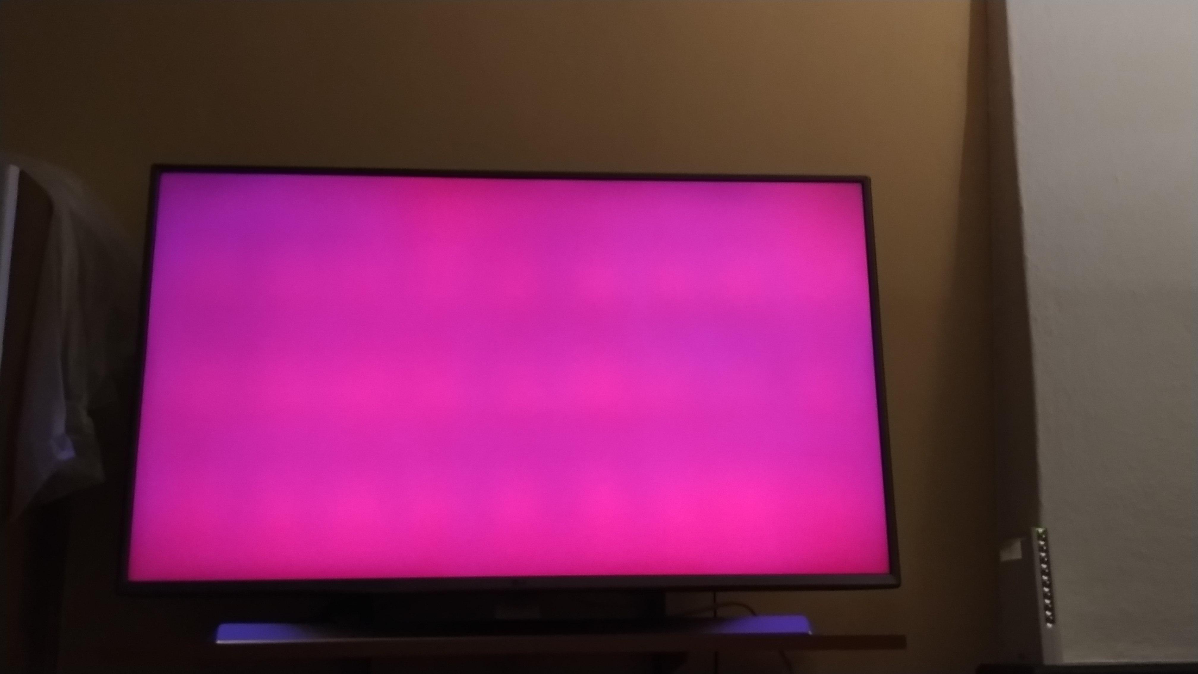

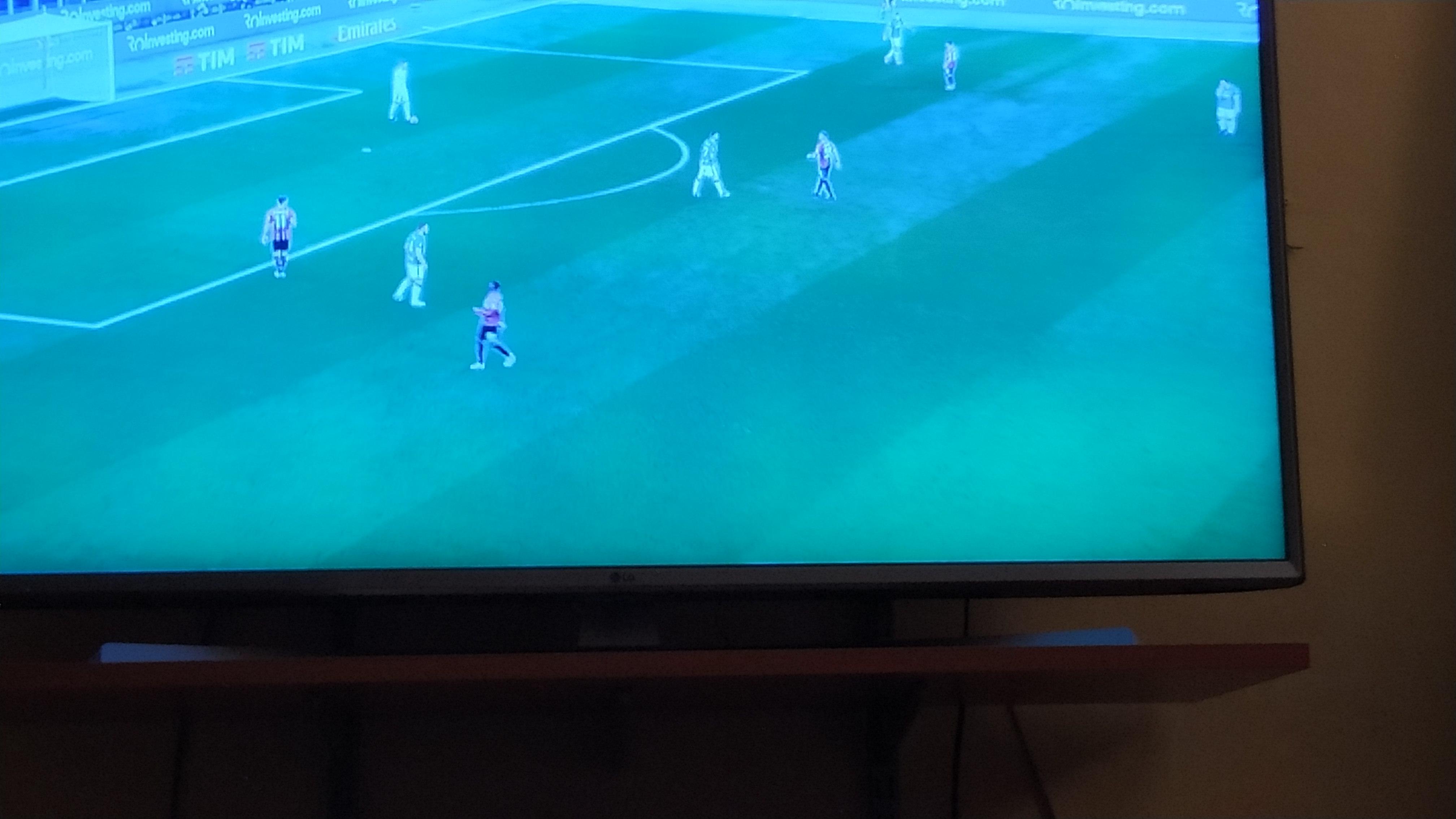

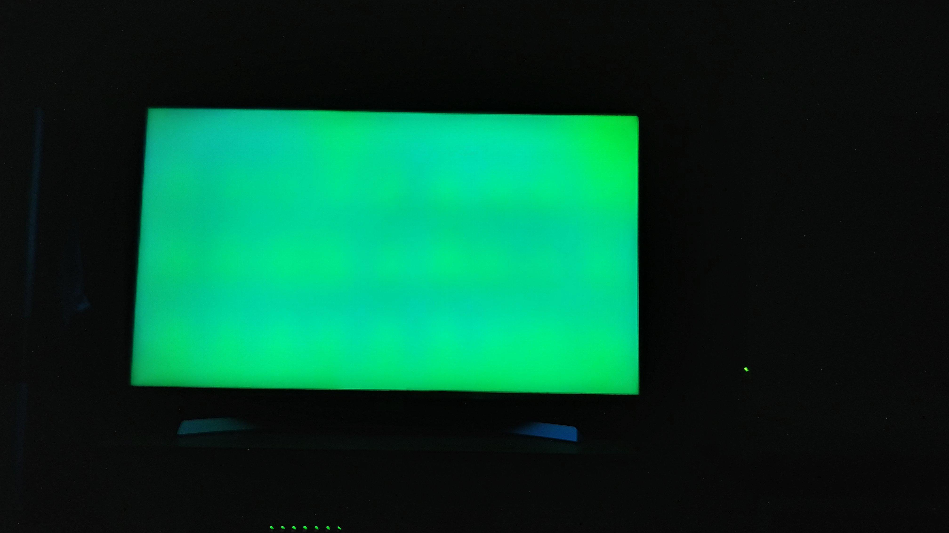

Lg 49UJ701V aloni chiari in corrispondenza dei led
Ciao a tutti, la mia tv è da un po' di tempo che ho notato questo difetto, che noto soprattutto con i colori tipo il verde del campo da calcio o un cielo azzurro. Vedo le 4 righe dove suppongo siano posizionati i led con 9 aloni un po' ovali più chiari. Cosa può essere, le lenti che si sono staccate come ho letto in altri post? O qualche altro problema? Allego 3 foto per farvi vedere e magari capire meglio.
Quasi sicuramente si saranno scollati i diffusori sopra i led.
Giuseppe Fabrizio
lentine sui led saltate
Meglio così che qualcosa di più serio, però cavoli, come fanno a staccarsi tutte queste lenti? Non è che abbia mai preso colpi.
Riccardo Ottaviucci
qualità del collante
4 ore fa, Riccardo Ottaviucci ha scritto:
qualità del collante
IN pratica li hanno incollati con lo sputo. 😆
  • 3 weeks later...
Riapro un attimo la discussione perché mi è venuto un dubbio.. Guardando altri post, forum, e YouTube, ho visto che le tv lg prodotte in quegli anni come la mia che è del 2017, avevano il difetto dei led che deterioravano infretta e facevano luce blu. Ho provato per curiosità a mettere un immagine bianca e si vede in effetti con aloni blu. Voi che dite, che sia anch'io con i led difettosi? P. S. Volevo aggiungere l'immagine della tv ma mi da errore caricamento e di contattare l'assistenza.
Barre led da sostituire ...tutte!
Se le lenti sono staccate...scuotendo il tv si ...sentono  muovere
del_user_293569
Il 13/11/2021 alle 20:51 , Riccardo Ottaviucci ha scritto:
qualità del collante
Il 14/11/2021 alle 01:06 , askelepion ha scritto:
IN pratica li hanno incollati con lo sputo. 😆
Dilatazione termica ! Le lentine hanno tre dentini per il posizionamento  che si incastrano sul supporto.
La colla prende solo questi dentini. Con la dilatazione i dentini vengono tranciati di netto alla base e la lente si stacca.
Modificato: da Francesco_54
Errore scusate
Modificato: da askelepion
4 ore fa, causicurti ha scritto:
qui ti è stata data la soluzione.
Ottimo. Qualcuno sa consigliarmi un sito affidabile e magari quale tipo di barra led è la sua? Guardando su ebay o Amazon non ne trovo molte per la mia LG 49UJ701V.
Apri il pannello e controlla il modello delle barre così sei sicuro di non sbagliare.
Non si sono staccate le lenti  si vede bene dalle foto, sembra che i led abbiano una tensione troppo alta altrimenti non farebbero l'alone credo. Quando è cosi fanno luce blu. Da controllare prima di cambiare led.
Modificato: da Badciaps
12 ore fa, Badciaps ha scritto:
Non si sono staccate le lenti  si vede bene dalle foto, sembra che i led abbiano una tensione troppo alta altrimenti non farebbero l'alone credo. Quando è cosi fanno luce blu. Da controllare prima di cambiare led.
Ah potrebbe essere un problema dell'alimentatore che con gli anni si è difettato dici? Mi potresti spiegare come fare a testare la tensione che arriva ai led? Io in queste cose mi son sempre limitato a sostituire il pezzo che si sfila e si cambia 😅
prima occorre la sigla scheda bn44 o una foto alta risoluzione luminosa senza flash possibilmente. Comunque potrebbe essere andata in corto qualche spira dell'induttanza, occorre localizzare lo specchietto della tensione di uscita e comparare col valore misurato sui fili di uscita verso le lampade...
Il 4/12/2021 alle 22:18 , Badciaps ha scritto:
prima occorre la sigla scheda bn44 o una foto alta risoluzione luminosa senza flash possibilmente. Comunque potrebbe essere andata in corto qualche spira dell'induttanza, occorre localizzare lo specchietto della tensione di uscita e comparare col valore misurato sui fili di uscita verso le lampade...
Mi sono già perso 😂
