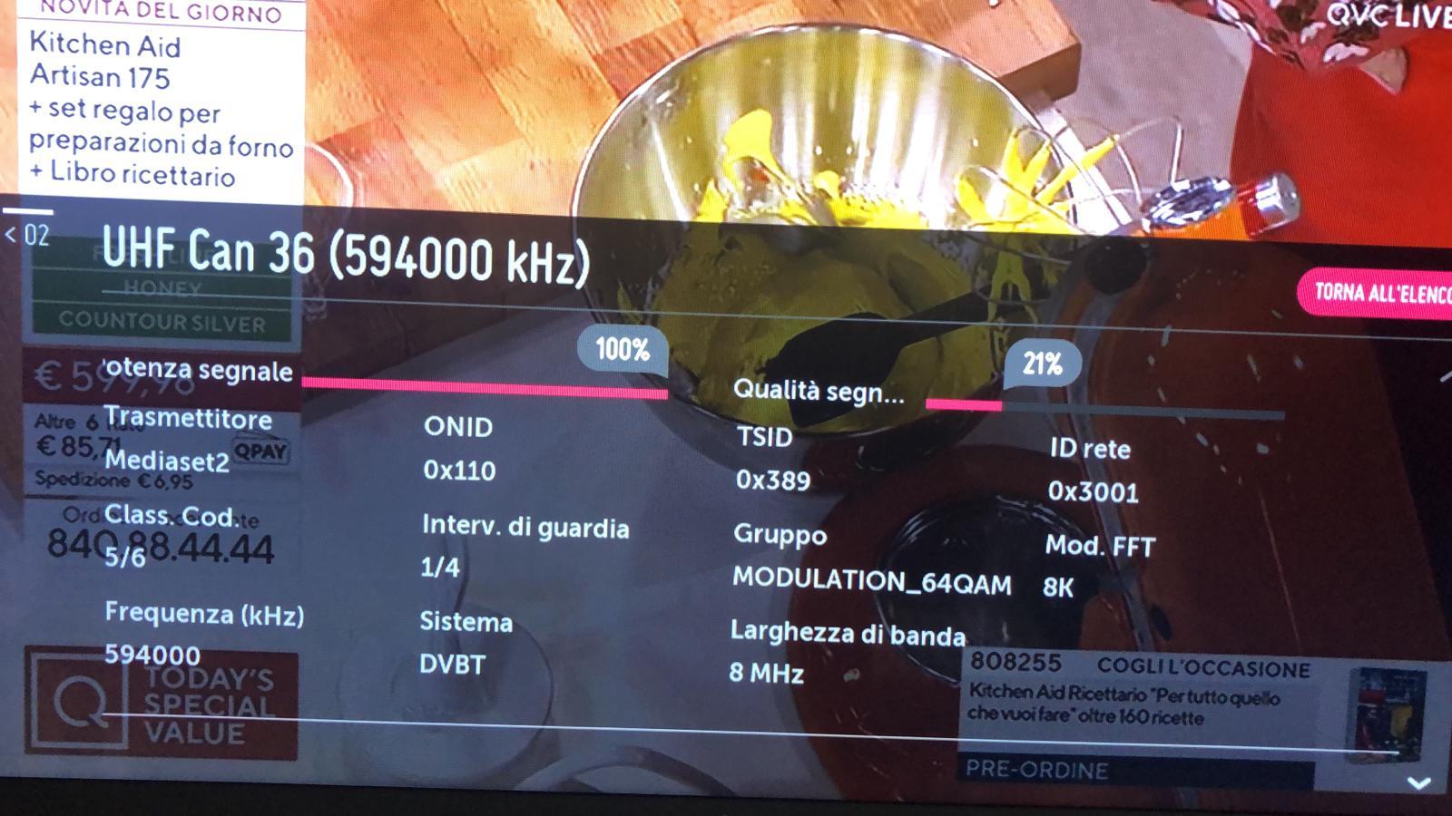

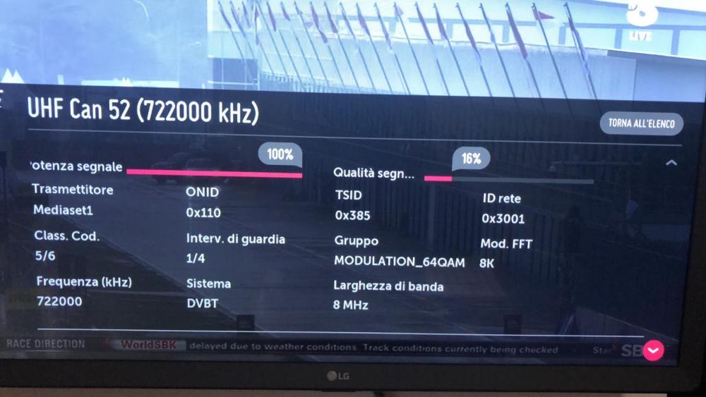

Oscuramento alcuni canali mattina e sera
Bene, ora dovresti dirci approssimativamente di quanto è ruotata l'antenna su Valcava e da che parte.
Dalla foto si direbbe più verso Est ma è meglio che ce lo confermi.
In attesa che tu possa rispondere alla domanda di snipermosin per la quale ti serve la scala, fai la prova già consigliata, relativa alla diagnostica di un TV, in assenza e presenza dei disturbi, sia sul ch 36 che sul 52.
Dal momento che hai scritto che una TV sembra reggere di più ai disturbi, non guasterebbe sapere come è fatto l'impianto di distribuzione, come chiesto in precedenza.
Modificato: da felix54
comincia per prima cosa a cambiare quel amplificatore che usa la 4 banda fino al 38 e la 5 inizia dal 39 è un prodotto di 25 anni fa quindi obsoleto per i segnali provenienti da 2 posizioni
in special modo da questa posizione, in cui basta poco per vedere i segnali digitali ( a patto di non essere coperti da palazzi nei dintorni o altro )
se si vuole ricevere i segnali con quel fracarro bisogna cercare di attenuare i segnali di 4 banda, anche perche potrebbero arrivare anche da sud, e da nord ( valcava )
anche io uso il suo fratello maggiore ekrp 345U che se ben regolato riesce a far entrare anche il 36 in 5 anche se il 36 e dedicato alla 4 banda
di seguito andrei a giocare un po con i trimmer di regolazione
1 ora fa, antoniopev ha scritto:
quel amplificatore che usa la 4 banda fino al 38 e la 5 inizia dal 39
bisogna cercare di attenuare i segnali di 4 banda
anche perche potrebbero arrivare anche da sud
A dir la verità, dal catalogo del 1992 il taglio risulta quello che avevo già postato
Quindi la IV finisce a 590 MHz e la V inizia a 606.
Il 36 inizia a 590 e finisce a 598 ed il 37 inizia a 598 e finisce a 606
Non ricordo che il 36 passasse "liscio" come dici tu ma piuttosto che passava "strozzato" da entrambi gli ingressi così come il 37.
Mettiamoci pure che il 36 passi "liscio" come dici tu, come giustifichi il problema del ch 52 che è del tutto simile a quello del 36?
Per quanto alti i segnali di IV non c'è proprio modo che il 52 transiti dall'antenna sul Penice perchè da quella postazione non è irradiato così come non è irradiato nemmeno dal Calenzone che è nella stessa direzione.
Stesso discorso per il 36; è irradiato da Valcava e da Milano, Grattacielo Breda ma non da sud in direzione Penice
https://www.otgtv.it/lista.php?code=MIDX&posto=Melegnano
Oltretutto, secondo me, essendo i segnali del Penice e di Valcava forti e stabili e data la distanza dalla località in oggetto, vedo poche possibilità di propagazione o fading a momenti alterni come il problema descritto dall'utente che dice che il 36 e 52 vanno e vengono (non in sincronia).
Forse pensi ad echi dovute alla pianura? Resta il fatto che 36 e 52 da sud non vengono irradiati.
Modificato: da felix54
Potrebbe testare i canali problematici con la diagnostica delle tv e riportare quì i dati, così vediamo se ci sono errori.
22 minuti fa, snipermosin ha scritto:
Potrebbe testare i canali problematici con la diagnostica delle tv e riportare quì i dati, così vediamo se ci sono errori.
Certo che sì, non a caso glie l'ho già detto 2 volte
Il 13/11/2021 alle 13:46 , felix54 ha scritto:
Nel momento che hai problemi, dovresti ricorrere alla diagnostica del tv (o dei tv) per analizzare i dati di potenza e qualità che dovrai mettere a confronto con gi stessi dati, quando il problema non è presente.
4 ore fa, felix54 ha scritto:
In attesa che tu possa rispondere alla domanda di snipermosin per la quale ti serve la scala, fai la prova già consigliata, relativa alla diagnostica di un TV, in assenza e presenza dei disturbi, sia sul ch 36 che sul 52.
Speriamo che prima o poi lo faccia.
Ha anche detto che ha un tv che regge meglio in presenza di disturbi ma non ha specificato se su entrambi i mux.
Da qui, la richiesta di descriverci la distribuzione.
Sappiamo che ci sono ricevitori con tuners "di bocca buona" che digeriscono tutto, echi compresi e altri più pignoli ma perchè lasciare al caso un eventuale problema di distribuzione?
Una possibile prova da fare al volo, quando compare l'anomalia su uno dei mux oppure entrambi, potrebbe essere quella di scollegare momentaneamente l'antenna di IV banda ma per i motivi che ho spiegato prima, mi sembra strano che un 36 ed un 52 possano arrivare da sud, dal momento che non sono proprio irradiati.
Modificato: da felix54
Salve a tutti,
Scusate ma solo ora ho visto come si fa il test dei canali nella mia TV.
In questo momento i programmi si vedono tutti ed il test è quello delle figure, appena si oscureranno effettuerò di nuovo il test.
Per ispezionare l'antenna, per adesso salire sul tetto è un po' pericoloso per via dell'umido sulle tegole.
Grazie sempre
Giuseppe
test 52.jpeg
test 36.jpeg
Ok, aspettiamo un tuo aggiornamento.
Se, da come avevi scritto, sai quali sono le frequenze problematiche (tutte) non dimenticarti di rilevare i dati adesso che funzionano.
Se invece sono soltanto le due di cui hai postato le immagini, va bene così.
C'è da dire, però che anche se adesso stai vedendo, ciò non esclude che la qualità dei segnali è già risicata e probabilmente sei molto vicino alla soglia sotto la quale basta un niente che non vedi più.
Quello è il TV che regge meglio il problema?
Hai fatto verifiche sulle altre prese?
Modificato: da felix54
Questa è la TV che vede meglio.
Le uniche frequenze che danno il problema sono quelle delle foto.
Appena possibile farò il test in tutte le TV di casa per darvi più informazioni.
Intanto vi ringrazio tanto  per la vostra disponibilità.
Ti ricordo che quando il problema si ripresenterà, oltre alle prove con la diagnostica dei tv, devi anche fare la prova che avevo menzionato in precedenza:
Il 14/11/2021 alle 20:39 , felix54 ha scritto:
Una possibile prova da fare al volo, quando compare l'anomalia su uno dei mux oppure entrambi, potrebbe essere quella di scollegare momentaneamente l'antenna di IV banda
Anche se, come avevo già scritto:
Il 14/11/2021 alle 20:39 , felix54 ha scritto:
mi sembra strano che un 36 ed un 52 possano arrivare da sud, dal momento che non sono proprio irradiati
